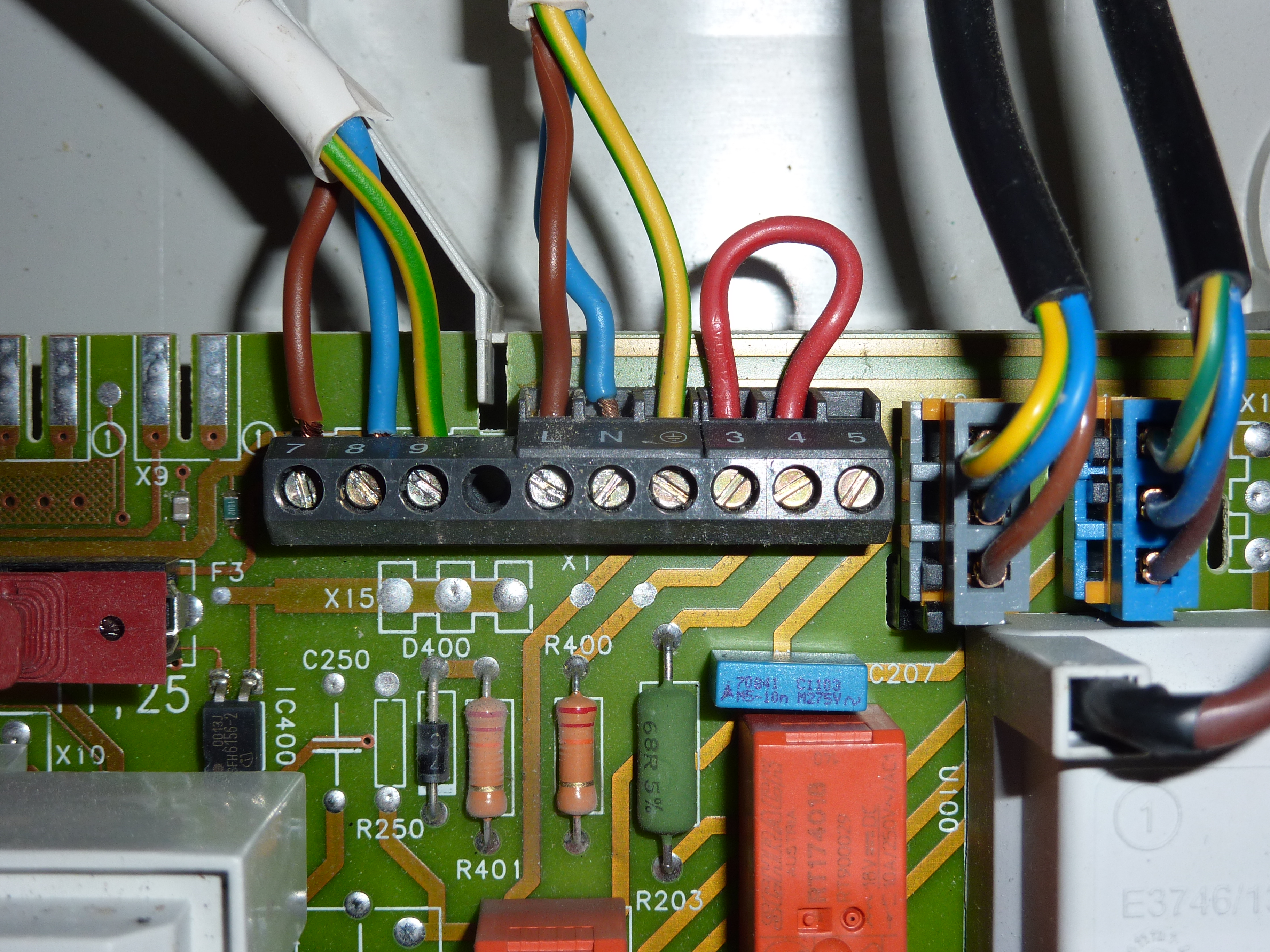

    Witam. W jaki sposób podłączyć bezprzewodowy regulator temperatury SALUS 091FLRF do kotła Vaillant Atmomax Pro 240-3. Obecnie używam regulatora Vaillant VRT-QZA, który połączony jest tak:Vaillant Atmomax Pro VUW PL 240-3 podłączenie regulatora temperatury SALUS Vaillant Atmomax Pro VUW PL 240-3 podłączenie regulatora temperatury SALUS

    Regulator QZA lub PZA jest regulatorem cyfrowy komunikujacym się z kotłem poprzez magistralę cyfrową ( zaciski 7,8,9 ).
    Termostat Salus jest regulatorem ON/OFF i należy go podłączyć pod zacisk 3,4 ( uwaga 230V ).
    Wcześniej wypnij QZA i pozostaw styki w kotle ( 7,8,9) wolne.
    Osobiście nie polecam stosowania termostau w Vaillantach bo tracimy ważny element regulacji jakim jest modulacja palnika.

    Czyli bez znaczenia pod który zacisk przy kotle podłączę zaciski NO i COM regulatora? Co do odłączenia regulatora QZA, zdaję sobie sprawę, że niezbyt dobrze robię, ale chyba nie miałem wyjścia. Dawno temu instalator zamontował regulator na kominie, do pewnego czasu było dobrze, ale ostatnio mam nowych sąsiadów, którzy ogrzewają swoje mieszkanie drewnem. Komin często jest ciepły i przez to kocioł się nie włącza. Chciałem przenieść regulator w inne miejsce lecz wiąże się to z pruciem ścian w celu odnalezienia kabla łączącego kocioł z regulatorem. Może jest jednak inna możliwość( myślę tu o innym regulatorze)?Dzięki za wszelkie sugestie.

    radiówka Vaillanta - cena niestety zaporowa 600-700 zł.
