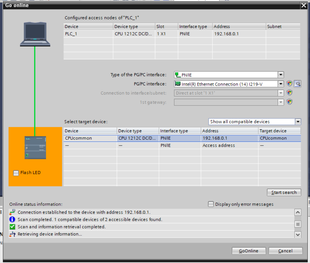

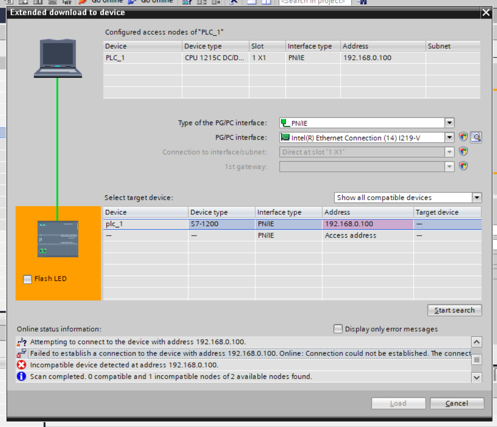

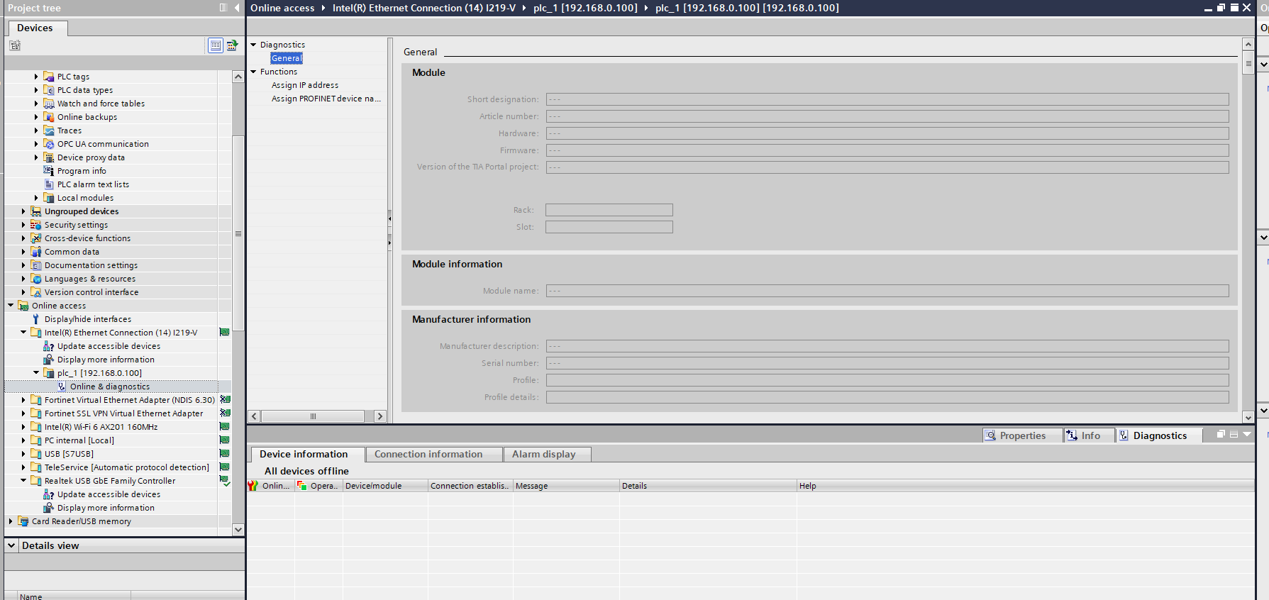

    Mam problem z podłączeniem sterownika do komputera, niby mi go wykrywa, jak klikam Flash LED to świeci się jak powinno, wydaje mi się że ustawienia adresów IP też są ok.
    Najdziwniejsze jest też to że miesiąc temu przez ten sam przewód, z tego samego komputera łączyłem się z tym sterownikiem i było ok,
    Z góry dzięki za pomoc,

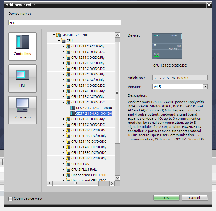

    Jak dla mnie w sofcie masz inny sterownik niż jest fizycznie, sprawdź firmware i czy na pewno jest wybrany prawidłowy.

    @drack1993 Wykrywa go ale w 2 warstwie sieci OSI po adresie fizycznym. Restartowałeś kartę sieciową w PC?
    Czy urządzenie w projekcie jest takie samo?

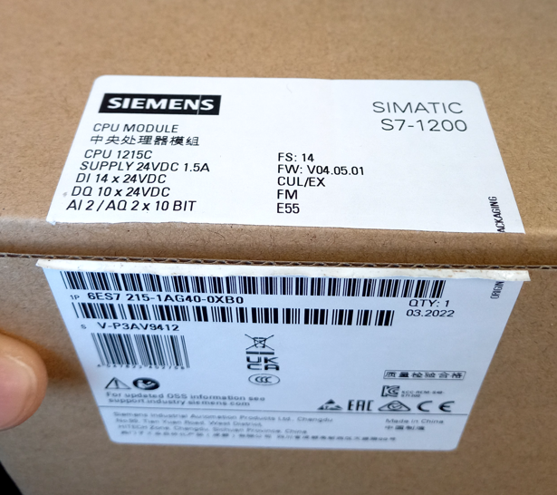

    Po mojemu wybrana zła wersja firmware sterownika. Zobacz przez online access ->Online & diagnostics co tam widzi za wersję.
  • #7 20126375
    drack1993
    Posty: 13
    Cześć,

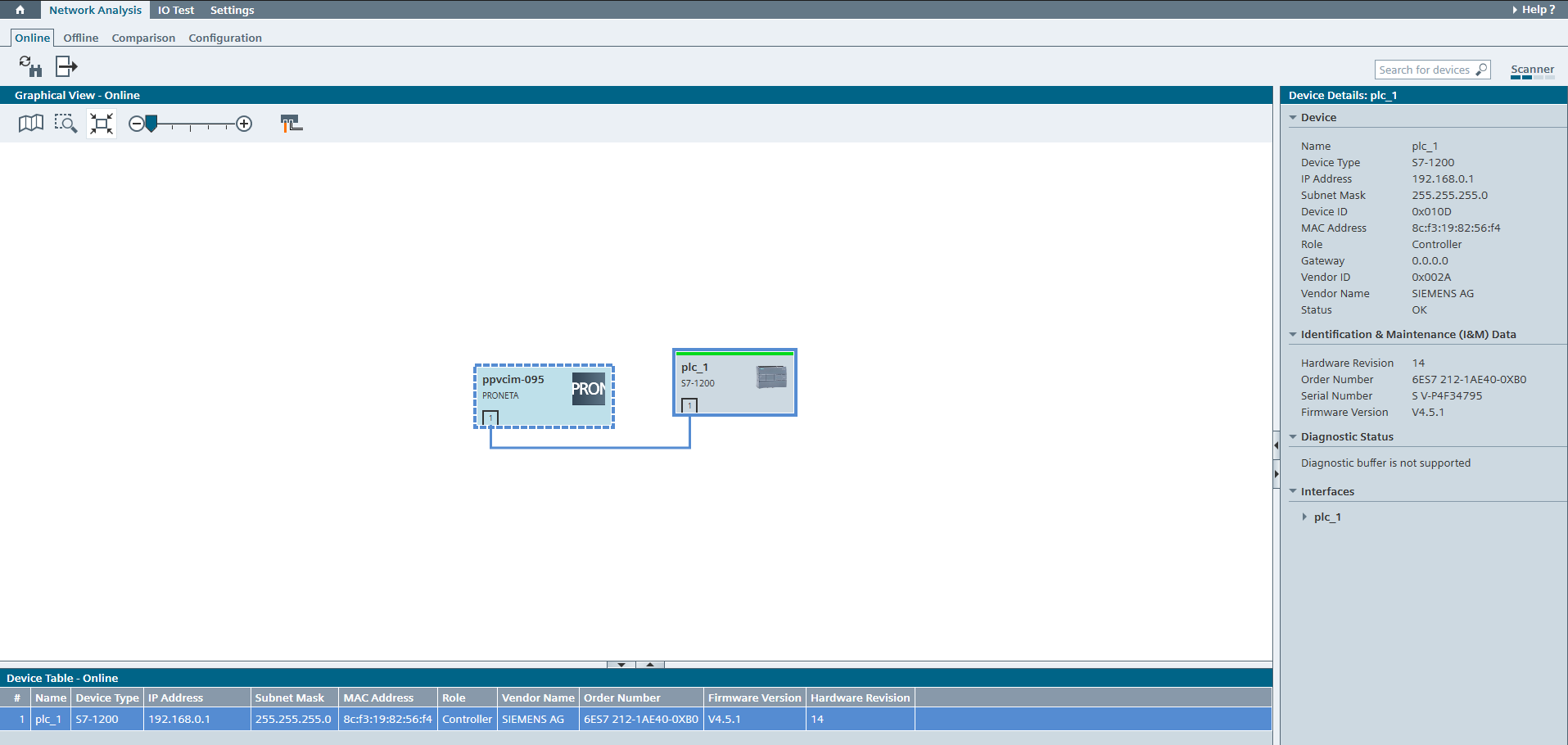

    Sprawdziłem wersję sterownika i jest ok, wersja dokładnie jest 4.5.2, w Tia Portal wybrana 4.5 , ale problem nadal występuje.
    Dziwne bo też jak wchodzę w Online access to wyszukuje mi sterownik ale nie mogę nic podejrzeć na jego temat, screen w niżej.
    S7-1200: Problem z podłączeniem sterownika do komputera po miesiącu S7-1200: Problem z podłączeniem sterownika do komputera po miesiącu S7-1200: Problem z podłączeniem sterownika do komputera po miesiącu S7-1200: Problem z podłączeniem sterownika do komputera po miesiącu
    Kolejna ciekawa sprawa, podłączyłem inny sterownik - 1212C i wszystko działa jak powinno.
    Czym to może być spowodowane ? Uszkodzony sterownik ?

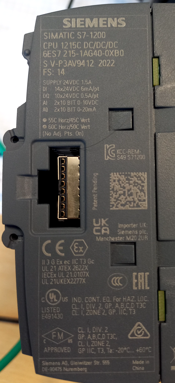

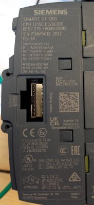

    Skąd wiesz, że jest 4.52 - na pudełku widać 4.05
  • #9 20126584
    drack1993
    Posty: 13
    Siemens tak właśnie opisuje te wersje, FW: V04.05.02 to jest wersja V4.5.2

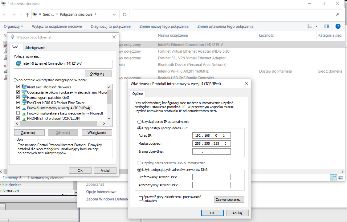

    Po obrazkach wygląda, że na karcie sieciowej oraz na CPU masz adres IP 192.168.0.1.

  • #13 20127630
    drack1993
    Posty: 13
    Cześć,

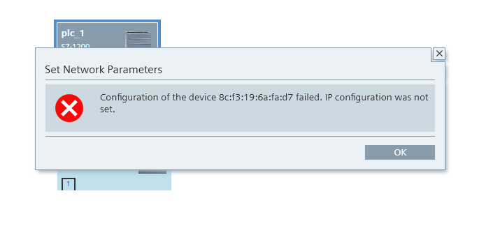

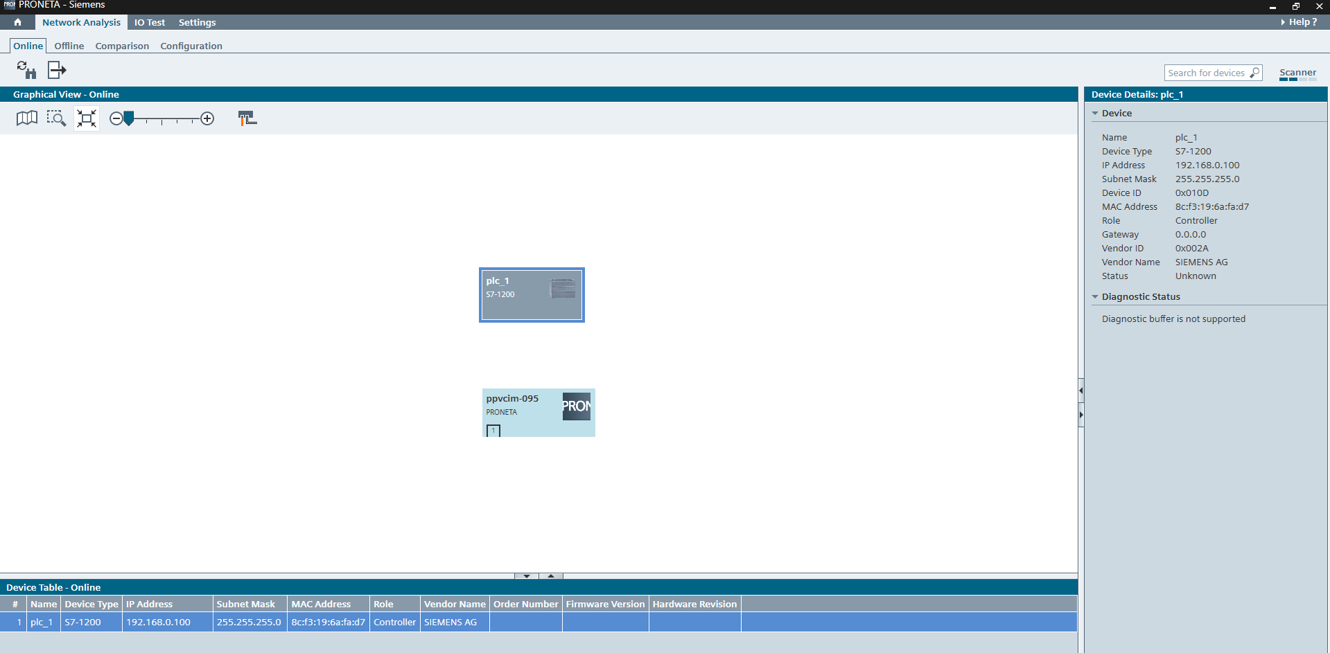

    Ściągnąłem Proneta, sterownik mi wyszukuje, zresetowałem ustawienia, powróciłem do fabrycznych i nic to nie dało.
    Zmienić IP ani nazwy nie mogę, nie wiem czemu, screen poniżej.
    A czy istnieje taka możliwość że moja Tia Portal nie obsługuje najnowszego firmware'u V4.5.2 ? Bo sterownik który wcześniej podłączałem i działał miał wersję V4.5.1. Mogę gdzieś sprawdzić jaką wersję obsługuję moja Tia portal ?

    Chyba masz starą wersję TIA a sterownik nowszy. Tak obstawiam.

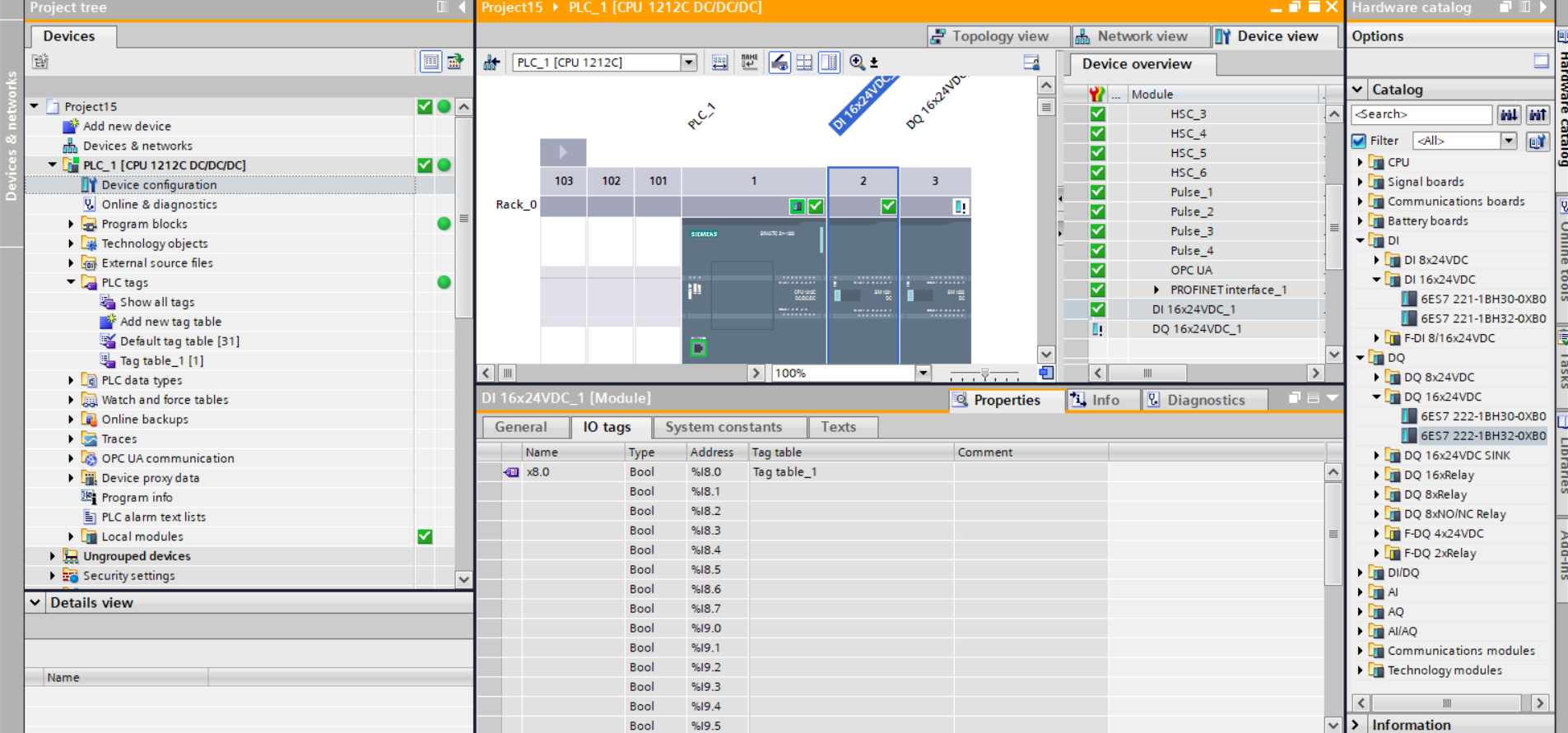

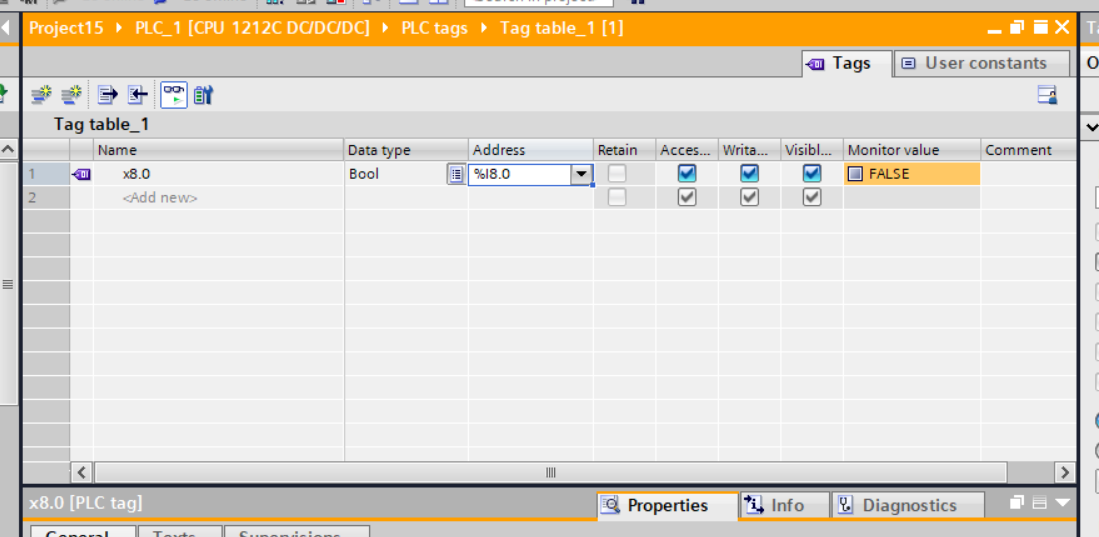

    A jeszcze dwa pytania z trochę innej beczki, do testów wykorzystuje aktualnie sterownik 1212C z którym nie mam problemów z podłączeniem.

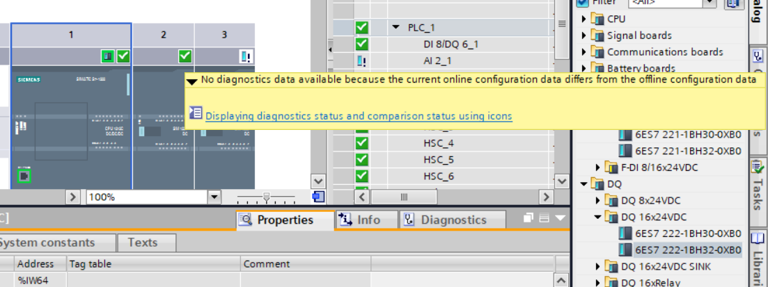

    Podpiąłem do niego dwa moduły rozszerzeń DI 16x24VDC - SM 1221 DC i DQ 16x24VDC - SM 1222 DC i mam dwa problemu:
    - Moduł SM 1221 - ładnie mi wykrywa, sprawdziłem sobie adresy wejść, fizycznie podałem 24VDC na jedno z wejść, fizycznie dioda się świeci, ale w Tia portal cały czas na wejściu mam False, wiecie czym to może być spowodowane ? - Screeny poniżej
    - Moduł SM 1222 - wykrywa mi go ale jest jakiś problem z diagnostyką ? Screen poniżej. I dodatkowo problem jak z powyższym, w Tia portal wystawiam wyjście w stan wysoki, w Tia portal pokazuje mi stan True, ale fizycznie nic się nie dzieje.
    W obu modułach diody DIAG migają na zielono,

    Rozepnij ostatni moduł i zobacz, czy nie zgiąłeś pinów w gnieździe.
  • #17 20129219
    drack1993
    Posty: 13
    Sprawdzałem piny, są ok.

    Czy oprócz podania 24V na dane wejście i mierzenia na danym wyjściu, podpiąłeś wszystkie piny zasilania modułów (+ i -) ?
    Np SM1221 ma do podpięcia 4 masy : 1M, 2M, 3M, 4M - przypadają dwie masy na jeden bajt
