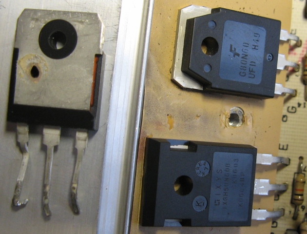

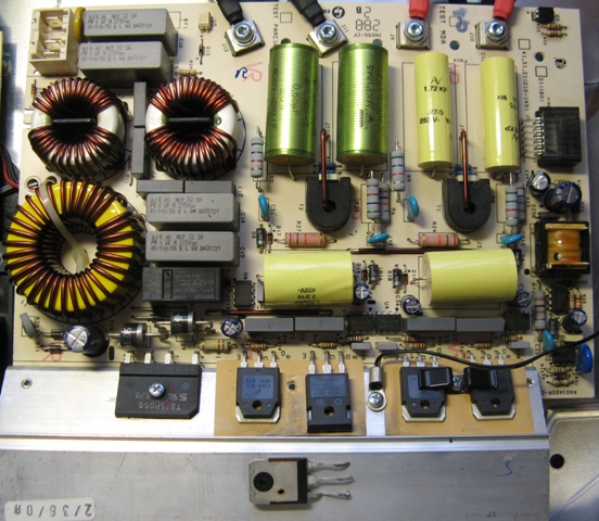

    Płyta indukcyjna AMICA PBF4VI507FTB Model PI6507TF,
    padł tranzystor G80N60 UFD. Wsadziłem zamiennik i poleciał po sekundzie
    Może Ktoś wie co to z tym zrobić - obawiam się że po założeniu nowego - właściwego może też polecieć.
    Proszę o pomoc i pozdrawiam
    MR.

    W układzie danego pole siedzi jeden czy dwa tranzystory?
    Przemierzyć pojemności dla danego pola (tranzystora) oraz inne elementy (dioda koło tranzystora IGBT, elementy sterujące...).
    Napisz jeszcze jakiego zamiennika użyłeś.

    Tranzystory wpięte są parami (są dwa podobne układy).
    Zamienik to : IXYS IXGH50N608 SK063 K06048P.
    Zastanawia mni, co mogło być przyczyną pierwszwgo uszkodzenia - jest wypalona "dziura" o średnicy ok. 1,5 mm (przebicie do masy radiatora).
    MR.

    Proponowałbym wymienić oba tranzystory na oryginały (27zł / szt), bo zamiennik wygląda na "słaby" oraz dokładnie sprawdzić i pomierzyć czy inne elementy w pobliżu tranzystorów nie są uszkodzone.
    Po odlutowaniu tych dwóch tranzystorów tego pola, reszta 3 pól powinna poprawnie działać.

    Często też dostaje zwarcia mostek prostowniczy, dioda/y w obwodzie tranzystora, driver tranzystora.

    Oryginał ma pełne oznaczenie SGH80N60UFDTU, prawdopodobnie dlatego kolega zamówił zamiennik, ponieważ nie miał pełnego oznaczenia.
    Tranzystory te mają kolektory nieizolowane, natomiast sa izolowane od radiatora przekładka izolacyjną. Na fotografii widać uszkodzenie od spodu tranzystora. Być może przyczyną uszkodzenia było uszkodzenie przekładki izolacyjnej i zwarcie kolektora do masy.

    Dzieki za informację ... jest tak faktycznie jak piszesz.
    "poprawiłem" izolację, wlutowałem dwa tranzystory i działą ...
    Dzięki.
