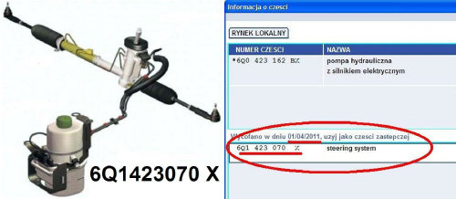

    przyglądam się już jaka pompę muszę kupić... i tak wg ETKA 6Q0423156AA przeszła w nr 6Q0423162 X Koyo ale część została wycofana przed dwoma laty i w oryginale nie jest do kupienia oficjalnie u dystrybutora, chyba,ze ze starych zapasów sprzed roku 2011, teraz stosuje się tylko system TRW i żeby w mojej założyć pompę TRW ETKA proponuje zmianę całego systemu z pompa TRW i taki komplet występuje pod nr: 6Q1423070 X
    Regeneracja pompy wspomagania elektrycznej Skoda Fabia 1.9 TDI w Krakowie
    Piszecie,żebym sprawdził czujnik kata skrętu, do wystąpienia usterki wg vasa działa poprawnie, w jaki sposób mam go sprawdzić, nie kupując nowego?
    oraz jeszcze mam taki pomysł, pompa jest podłączona 3 wtyczkami, czy mógłbym któreś odłączyć , wiem ,ze system nie będzie miał wspomagania,ale chce wyeliminować wątpliwość,ze to pompa sieje na cały system i pozostałe urządzenia. Które wtyczki odłączyć?

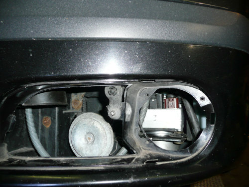

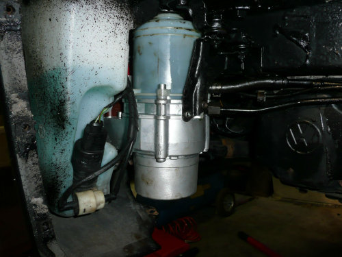

    podczas montażu zrobiłem parę fotek.
    pompa przyszła jak nowa :)
    przy demontażu, nie bawcie się z odkręcaniem modułu,trzeba go odgiąć, jest na giętkim kątowniku, i wtedy ładnie widać śrubę i łatwo odkręcić wieszak z pompa.
    skoda przemyślane rozwiązania,żeby dostać się do korka wlewu płynu hydraulicznego, trzeba zdemontować filtr powietrza,akumulator i jego obudowę :(
    widok od strony kola
    widok pompy przez zaślepkę halogena
