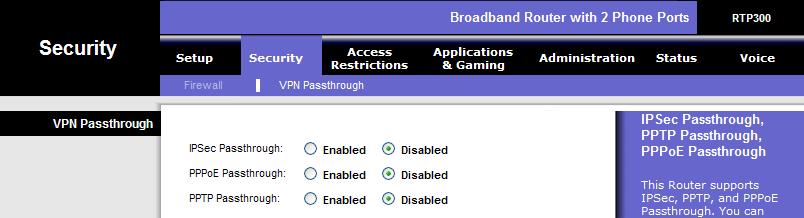

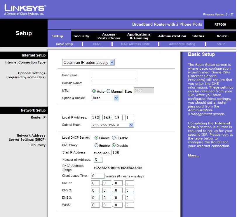

    Witam bardzo serdecznie.
    Problem polega na tym ze lacze 4Mega/1Mega wchodzi na router linksys rtp300 z uruchomiona bramka voip. Do tej pory podpiety był tylko komputer stacjonarny a obecnie jescze 2 laptopy i tu jest problem. Komputer stacjonarny ładuje strony bardzo szybko natomiast w laptopach krew zalewa czlowieka. Probowalem przepinac portami, podmienialem kable, resetowalem router i ponownie ustawialem i tak nic nie pomaga. Laptopy smigaja na laczu jak podepne je bezposrednio po rj przychodzcego od dostawcy hyperiona. Ponizej zamieszczam zakladki z linksysa i prosze o pomoc oraz male opisy z zakladek. Chciałbym się uporać z tym kłopotem bo już mnie to denrwuje kombinowanie z wypinaniem routera. Za pomoc dziękuję.

    Wpisz na sztywno konfiguracje karty sieciowej do laptopów.
    laptop 1:
    ip: 192.168.15.110
    maska: 255.255.255.0
    brama: 192.168.15.1
    dns: 8.8.8.8
    dns2: 8.8.4.4
    Laptop 2:
    ip: 192.168.15.111
    reszta jak laptop 1
    ROUTER
    w opcji Dynamic Routing ja mam ustawione RIP1

    koniec problemu
