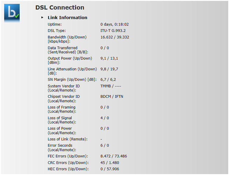

    Ja szeroko w okolicach strony 13 i w dol, opisywalem moje boje z linia itp. Screen lacza z tamtego czasu to (8 luty 2012 - czyli rok temu):
    Dlaczego router VDSL Technicolor nie zwiększa prędkości powyżej 20,835 Mbit/s?
    na dzien dzisiejszy mam parametry:
    Bandwidth (Up/Down) [kbps/kbps]: 23.382 / 53.805
    Data Transferred (Sent/Received) [B/B]: 0 / 0
    Output Power (Up/Down) [dBm]: 9,3 / 12,4
    Line Attenuation (Up/Down) [dB]: 9,6 / 19,5
    SN Margin (Up/Down) [dB]: 6,6 / 6,1
    czasem zdarza sie ze tlumienie lini rosnie powyzej 20dB, ale widocznie synchro na down spadlo i to sporo - pomimo braku zmian parametru lini.

    Chcę Wam zaprezentować programik mojego autorstwa do monitorowania parametrów linii ADSL/VDSL w routerze Technicolor TG589vn.
    Pobrać, wypakować i przeczytać plik README.txt. I jak najlepszych odczytanych parametrów :)
    • TLSM.zip (239.75 KB) Musisz być zalogowany, aby pobrać ten załącznik.
