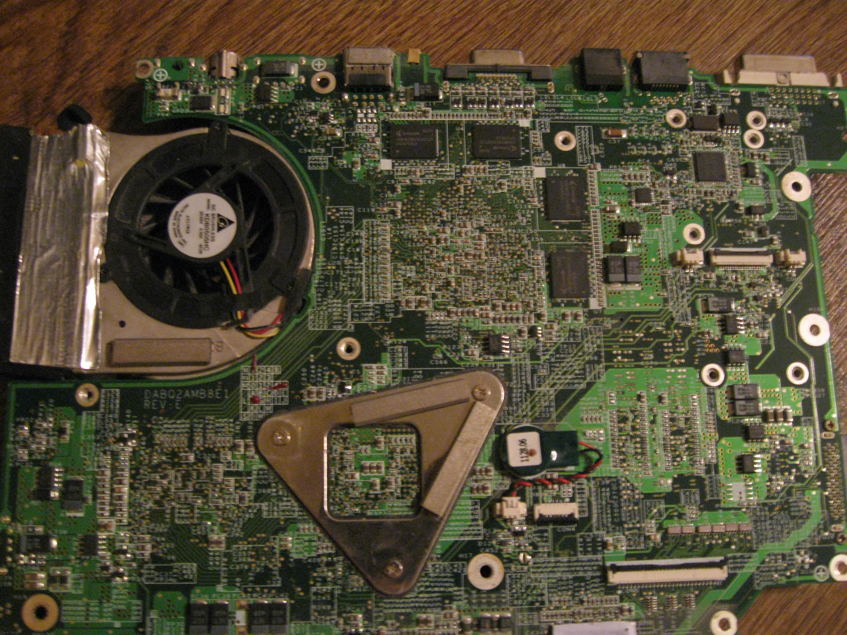

    Benq Joybook P52 - gniazdo zasilania, przegrzana płyta, migotanie obrazu
    Cała płyta w dużej rozdzielczości.
    Benq Joybook P52 - gniazdo zasilania, przegrzana płyta, migotanie obrazu Benq Joybook P52 - gniazdo zasilania, przegrzana płyta, migotanie obrazu

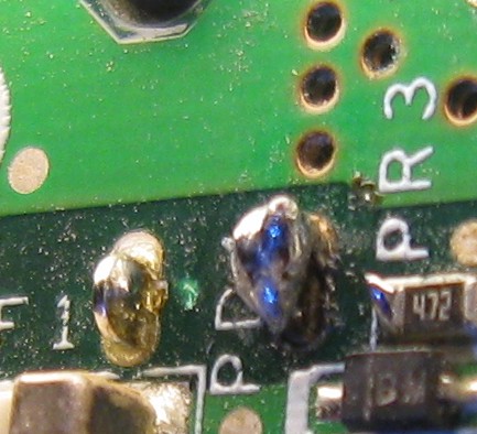

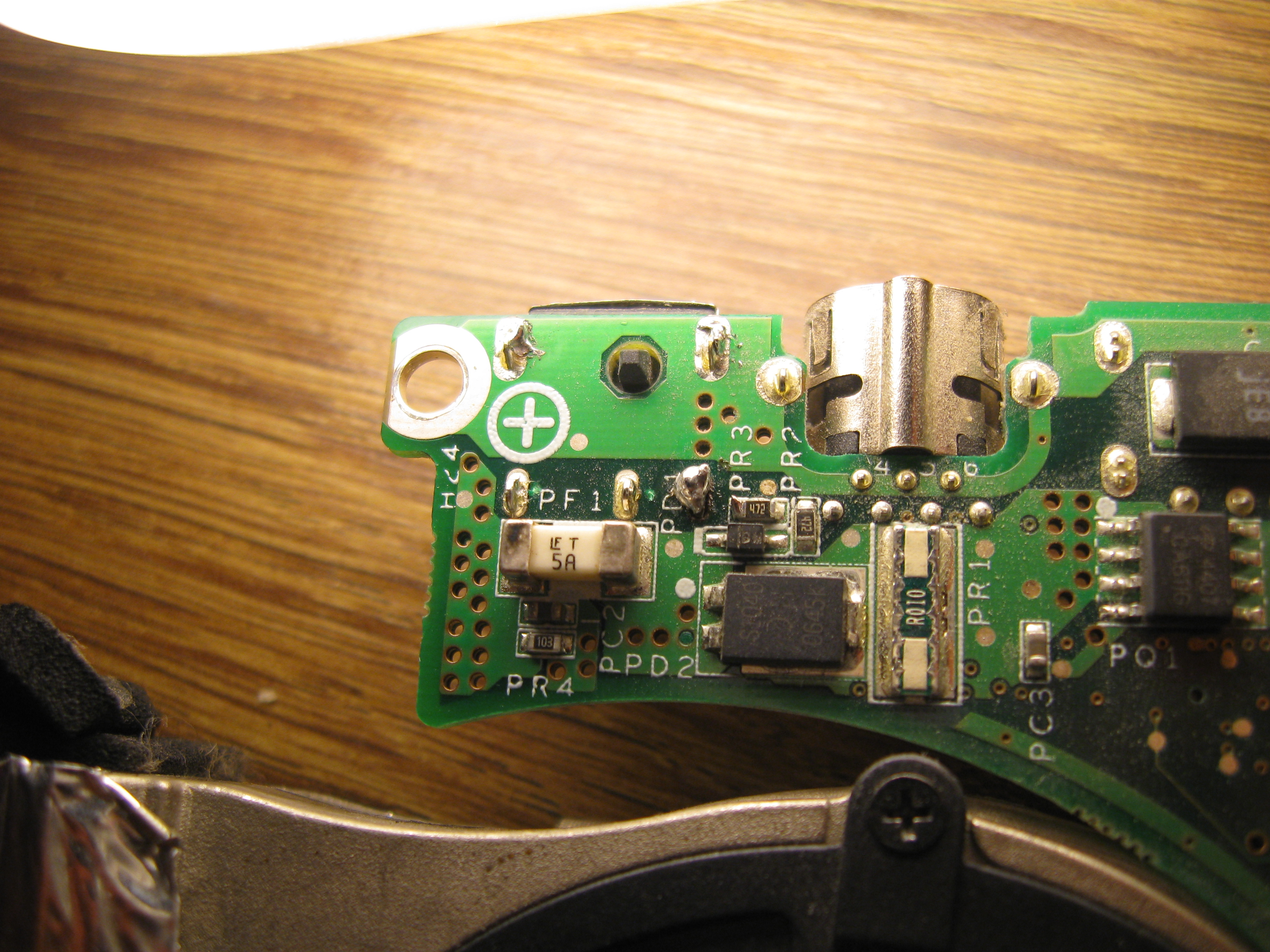

    Rozkręciłem laptopa i okazało się że gniazdo zasilania ma luźny styk i nie styka się z płytą główną.
    Gniazdo zasilania z góry.
    Gniazdo zasilania od spodu.
    TUTAJ POJAWIŁ SIĘ PROBLEM
    Jak widać na zaznaczonym lucie nie styka się on z płytą główną.
    Połączenie to wyczyściłem i zalutowałem ponownie, ale jak widać nie było za bardzo do czego tego przylutować.
    Przez jakieś 2 tygodnie było spokojnie ale po tym znów to samo.
    Zasilacz sprawdziłem - napięcie jest stabilne i działa prawidłowo. Dałem go do małego serwisu i powiedzieli że za 160zł wymienią gniazdo zasilania i będzie ok. ale nie do końca ten serwis jest przekonany czy to gniazdo zasilania.
    Styk ten nie ma żadnego podłoża do lutowania i wszystko wisi w powietrzu.
    Więc czy ktoś może mi powiedzieć jak to można naprawić, od czego ten styk uszkodzony jest? Albo czy można przylutować jakiś przewód żeby przepuścić prąd z tej wystającej nóżki gniazda zasilania do miejsca gdzie powinno to zasilanie trafić?

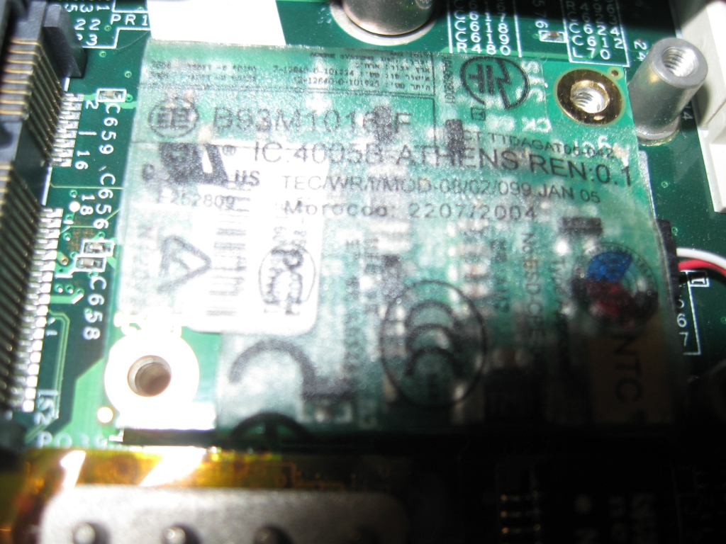

    Przy okazji rozbierania sprzętu napotkałem się na to urządzenie
    Małe złącze antenowe które standardowo jest zakryte przez obudowę laptopa.
    Ten laptop ma możliwość wbudowania tunera DVB-T. na kartach rozszerzeń nie widziałem go wiec pytanie: Czy ma ktoś taki tuner do sprzedania ?
    Benq Joybook P52 - gniazdo zasilania, przegrzana płyta, migotanie obrazu To pewnie Bluetooth.

    utoll napisał:
    Proszę narysujcie jak podłączyć tą przepaloną nóżkę ? gdzie podłączyć kabel bezpośrednio z tej nóżki?
    Usunąć PL7 i PL17, zaś środkowy pin połączyć linką 1-1,5mm² bezpośrednio z "wejściem" PF1 (przyciąć pin tak, aby nie dotykał płyty).
    Rozwiązanie bardzo nieeleganckie (zwiększa się nieco poziom zakłóceń, przedostających się z zasilacza), ale skuteczne.

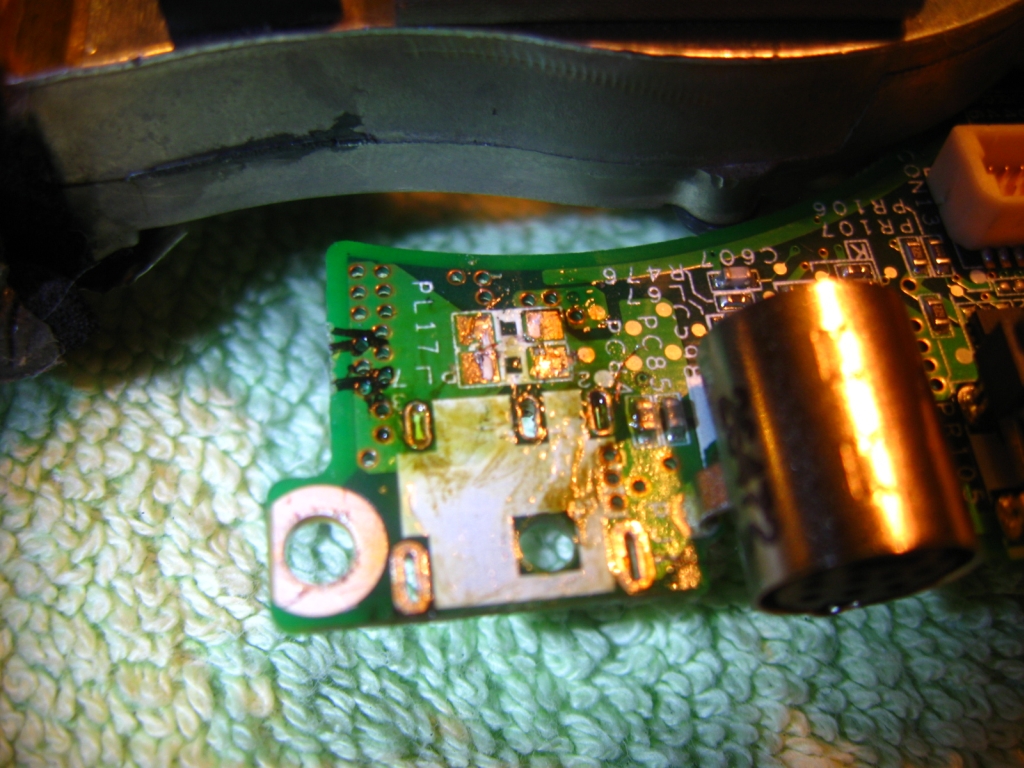

    Serdecznie dziękuje Ci za podpowiedź. Widać że jesteś specjalistą w tych sprawach.
    Na stronie gdzie mi odpisałeś wrzuciłem kilka nowych zdjęć z montażu gniazda zasilania ale nie według twojego schematu tylko po prostu tak go wlutowałem.
    Ale chyba źle zrobiłem bo laptop nie startuje.
    Przy podłączonym zasilaczu tylko niebieska dioda przy ikonie zasilania sie zapala.
    Laptop nie startuje.
    O dziwo sprawdziłem na kilku elementach przy gnieździe zasilania czy prąd dochodzi do płyty i napięcie jest.
    Czy to oznacza że dobrze wlutowałem a problem jest w czymś innym czy to oznacza że gniazdo zasilania jest źle wlutowane.
    Napisałeś mi że PL7 i PL17 powienienem wylutować ale napięcie na tych elementach jest.
    Dlatego proszę Cię zaznacz na zdjęciu które jest poniżej gdzie mam przylutować ten przewód 1mm2?
    Z góry dziękuje i przepraszam za takie prośby ale jestem naprawde laikiem w takich sprawach.
    Jeszcze chciałbym tylko dodać że nie zależy mi na gnieździe zasilania tylko na sprawnym laptopie.
    Czy można przewody bezpośrednio wlutować w płytę główną? Jeśli tak to gdzie.
    Poniżej zdjęcie wyczyszczonego miejsca przed wstawieniem nowego gniazda
    Z pod spodu.
    Napięcie jest na nóżkach ale nie tylko. Jest też na płycie głównej.
    Napięcie jest nie tylko na nóżkach ale i przy niektórych elementach zraz przy gnieździe zasilania, co może oznaczać że prąd dochodzi.

    Witam utoll ponownie. W temacie założonym przeze mnie ( https://www.elektroda.pl/rtvforum/topic2112216.html#10439432 ) napisałem ci odpowiedź na zadane przez ciebie pytanie ale nie do końca wiedziałem o co ci chodziło. Przypomniało mi się, że miałem podobny problem. U mnie też na baterii odpalał, a jak podłączyłem zasilanie to nie chciał się uruchomić tylko paliła się na niebiesko dioda. Ta nieszczęsna kosteczka, o której pisałem w swoim temacie robiła zwarcie, które nie objawiało się żadnym iskrzeniem, ale miernik wykazywał przejście z tej kosteczki na minus (na mojej fotce zaznaczona na czerwono). Dlatego usunąłem ją całkowicie. Tej drugiej i tak już nie było bo się spaliła. Przepraszam za niefachowy język ale też nie znam się na tych "kosteczkach" ;)
  • #11 10440340
    utoll
    Posty: 53
    Ocena: 5
    Serdecznie dziękuje za odpowiedź.
    Ty zrobiłeś tak jak pisał Vogelek23. Aby usunąć PL7 i PL17.
    oraz żeby podłączyć "linką 1-1,5mm² bezpośrednio z "wejściem" PF1"
    Tylko nie bardzo widzę na płycie gdzie jest wejście PF1.
    Poniżej wrzucam 2 zdjęcia, wiesz może Ty lub może Vogelek23. Zaznaczone elementy mam wyrzucić (PF7 i PF17) i gdzie się wpiąć w "wejście PF1" tym kabelkiem?
    Do wyrzucenia.
    Z której strony się podpiąć?
    Te dwie diody wyrzucić.
    Ale jak się podpiąć do "wejścia PF1 " przycinając jednocześnie pin od gniazda by nie dotykał płyty?
    jak to zrobić?
    U mnie na PF1 z prawej i lewej strony pokazuje napięcie takie jak na zasilaczu.
    Ty też miałeś barteksz7 miałeś napięcie w tym miejscu a mimo to laptop nie startował?
    Co dalej ? i co oznacza ten prąd, jeśli dochodzi do płyty a laptop nie startuje?

    Witam. U mnie całkowicie stopił się PC84 a zwarcie robił nadpalony PC85, więc go wyrzuciłem całkiem. Nie usuwałem PL17 i PL7. Wylutowałem całkiem gniazdo zasilania i wyczyściłem otwory tak żeby nigdzie nie było zwarcia. Kabelek plusowy lutnąłem do nóżki PL7, a ujemny do PJ1, ale to już chyba obojętnie gdzie się wepniesz byle był to minius. Mam nadzieję, że w miarę sensownie to opisałem:)
    Aha i wydaję mi się, że PF1 jest ujemny.
    No tak, miałem rację. Na nóżce PF1, która na zdjęciu z miernikiem jest po prawej stronie, czyli bliżej krawędzi płyty powinien być potencjał ujemny. Czyli wygląda, że jest dobrze przylutowane. Ale może problem leży właśnie z PC84 i PC85 tak jak to było u mnie.
  • #13 10448525
    utoll
    Posty: 53
    Ocena: 5
    Dzięki za odpowiedź.
    Z tego co pamiętam PF1 właśnie był dodatni na jednej i drugiej nóżce.
    Zresztą to też wynika z schematu przesłanego przez Vogelek23.
    Na PF1 jest dodatni.
    Boje się że jak zacznę przerabiać to uwale płytę na amen :(.
    A to kultowy BENQ :(.
    Jeszcze czekam na plecionkę i kalafonię a całą robotę zostawię sobie na weekend.
    Jeśli macie jeszcze jakieś pomysły będę naprawdę wdzięczny i postawię piwko.
    Z góry dziękuje.
  • #14 10453363
    barteksz7
    Posty: 14
    Kurcze. Ale walnąłem babola. Miałeś rację. PF1 jest zdecydowanie "+". Na "-" jest nóżka od gniazda zasilania znajdująca się obok PF1. Bardzo przepraszam za zamieszanie. Na swoje usprawiedliwienie dodam tylko, że jestem kompletnym laikiem w tych sprawach. Wiem, że zaraz ktoś pomyśli "to po co się udziela" ;) Próbuję pomóc, ale moje podpowiedzi lepiej konsultować z kimś bardziej kompetentnym. Jeszcze raz przepraszam i pozdrawiam;)

    Dzięki za wyjaśnienie.
    Ale właśnie zrobiłem tak jak pisał Vogelek23.
    Poniżej zdjęcia z serwisu.
    Dalej czekam na propozycje.
    Może powonieniem wywalić te dwa kondensatory ceramiczne (lub wstawić w nie nowe?) PC 84 i PC85?
    Benq Joybook P52 - gniazdo zasilania, przegrzana płyta, migotanie obrazu Benq Joybook P52 - gniazdo zasilania, przegrzana płyta, migotanie obrazu Benq Joybook P52 - gniazdo zasilania, przegrzana płyta, migotanie obrazu Benq Joybook P52 - gniazdo zasilania, przegrzana płyta, migotanie obrazu Benq Joybook P52 - gniazdo zasilania, przegrzana płyta, migotanie obrazu Benq Joybook P52 - gniazdo zasilania, przegrzana płyta, migotanie obrazu Benq Joybook P52 - gniazdo zasilania, przegrzana płyta, migotanie obrazu Benq Joybook P52 - gniazdo zasilania, przegrzana płyta, migotanie obrazu
    Niestety nie pomogło.
    Zwarcie zlikwidowałem ustawiając tak jak było wcześniej.
    Dalej sprzęt tylko mruga niebieską diodą.

  • #19 10518854
    barteksz7
    Posty: 14
    U mnie już nie ma PC84 i PC85 i chodzi. Zanim je usunąłem też zapalała się tylko niebieska dioda. Jeśli w razie gdyby to nie pomogło umiałbyś z powrotem wlutować PC84 i PC85 to może spróbuj. Pozdrawiam.

  • #23 10670935
    barteksz7
    Posty: 14
    Witam. Otrzymałem pytanie na priv o to jak u mnie udała się ta naprawa, więc postanowiłem jeszcze raz to opisać. Ale chcę też uprzedzić, że nie jestem fachowcem w tej dziedzinie i to, że mi się udało to nie znaczy, że mój sposób jest najpewniejszy.
    U mnie nadpalenie było spore. Miejsce, w którym do tego doszło musiałem dokładnie i zdecydowanie wyczyścić pozostawiając dziurę o średnicy około 7-8 mm. Gniazdo musiałem całkiem wywalić. PC84 był całkiem stopiony, a PC85 robił zwarcie, więc też go wywaliłem. Spalone miejsce czyściłem dotąd, aż zlikwidowałem zwarcie między PL7 i masą. Gdy już mi się to udało, przylutowałem przewód "+" do nóżki PL7 i przewód "-" do nóżki obudowy gniazda S-VIDEO. Wyprowadziłem przewody na zewnątrz i działa do tej pory. Dodam tylko, że nie wiem jaki wpływ mają te zmiany na baterię, dlatego używam benqa tylko na kablu.
    Pozdrawiam i życzę powodzenia.

  • #25 10705872
    barteksz7
    Posty: 14
    Witam i przepraszam za zwłokę. Żeby zrobić fotkę musiałem rozebrać ponownie kompa, a ostatnio miewam bardzo mało czasu. Ale przy okazji poprawiłem przewody, bo poprzednie były tylko prowizorką, tzn. były zbyt cienkie. Miały być tylko po to, by sprawdzić czy ta metoda zadziała i tak wytrzymały kilka miesięcy. Zmieniłem miejsce przylutowania przewodu "-". Teraz jest w miejscu, gdzie wcześniej była wlutowana nóżka obudowy gniazda zasilania. Myślę, że obrazek jest czytelny. Poniżej dowód na to, że mój sposób zdał egzamin. Powodzenia.
  • #26 10706125
    lotis
    Posty: 68
    Niestety u mnie wygląda to nieco inaczej.Pomierzyłem napięcia i wydaja się być dobre.Na oko nie widać żadnych uszkodzeń elementów.Zwarcia nie ma ,zasilacz nie piszczy ,napięcia przechodzą.Niestety nadal pali się tylko niebieska dioda po włączeniu Wszystko było dobrze , a stało się to podczas podlutowywania gniazda zasilania .Zachciało mi się pomierzyć napięcia i trzask ,podczas pomiaru miernikiem zrobiłem jakieś zwarcie od strony gniazda zasilania.Od tej bory tylko niebieska dioda :-(

  • #27 10709311
    barteksz7
    Posty: 14
    Jak już pisałem wcześniej, u mnie tak było zanim wywaliłem PC85 (PC84 stopił się wcześniej). Może u Ciebie też jest coś z nimi nie tak. Ale tutaj powstrzymam się od namawiania do ich usunięcia, bo nie znam się na tym aż tak dobrze.
