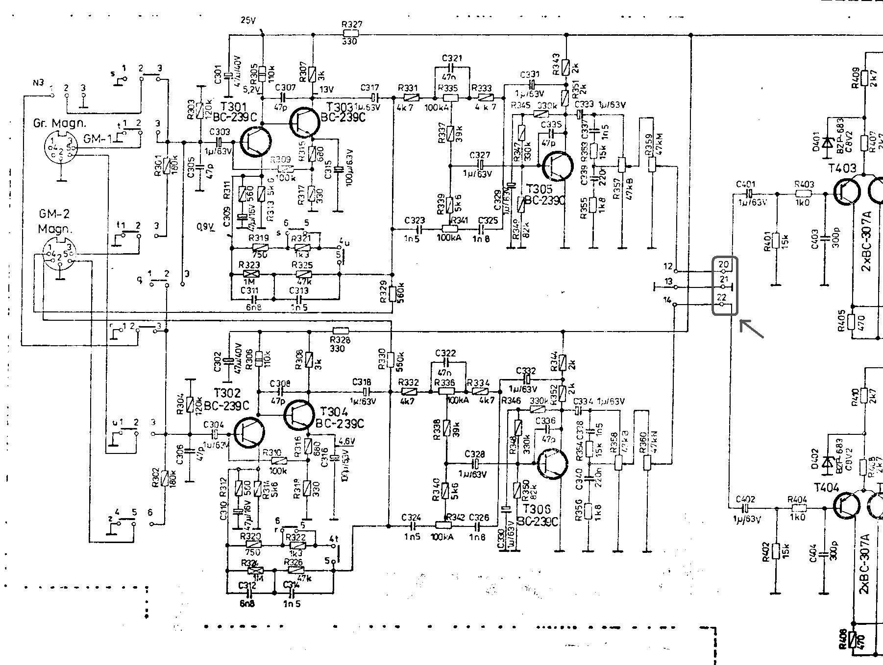

    Mój problem jest następujący - mam pod ten amplituner podpiętą gitarę elektryczną i chciał bym sie dowiedzieć co mogę zrobić zeby gitara sie na tym sprzęcie "lepiej czułą" ;) ??.
    Nie znam sie ale myślałem że może jakiś układ przedwzmacniacza gitarowego by tu pomógł ?? jeśli tak to jaki ?? a jeśli nie to czy wogóle coś da sie zrobić ??!!
    Z góry dziękuję za wypowiedzi

    Witam! Dobrze trafiłeś i lepiej nie już nie mogłeś, Taki sprzęt domowy troszkę się różni od typowo gitarowego. Nie za bardzo podchodzi do tego samo wejście, powinno być bardziej dopasowane do źródła sygnału i pozostaje kwestia korektora barwy tonu, tam jest inna charakterystyka, wręcz odwrotna jak pod gitarę, ale sama końcówka, jak najbardziej podchodzi. Zbuduj sobie sam przedwzmacniacz typowo gitarowy i podepnij to bezpośrednio pod tą końcówkę i wtedy zobaczysz różnicę, masz tu linka, ściąg sobie tylko płytkę przedwzmacniacza, koszt tego razem z tanimi gałkami wyniesie 30zł.

    A czy będe później w stanie podłączyć to później pod zasillanie Toski ?? Chciał bym być pewny żeby póżniej nie okazało sie że nie da rady tego sprzężyć !! Aha i jeszcze jedno - wyjście preampa (tego co zbuduję) będe musiał podłączyć gdzieś na płytce wzmacniacza czy na któreś z obecnych wejść ??

    Witam! To nie jest banalne pytanie, tylko bardzo mądre, z zasilaniem to najmniejszy problem, wszystko zależy jak chcesz to rozwiązać, jak masz miejsce w tej Tosce, to możesz to zapakować, ale wydaje mi się, że najrozsądniejszym rozwiązaniem, było by zbudowanie tego jako osobny przedwzmacniacz, dzisiaj obudowy są bardzo tanie i estetyczne, umożliwiłoby to Ci wykorzystanie tego do innych wzmacniaczy np. podłączasz się pod starą Eltronę i masz Fen dera i lepiej uwierz. W przyszłości zrobisz sobie mocną końcówkę i masz jak znalazł porządny wzmacniacz, przemyśl to!

    Tak właściwie to odrazu zdecydowałem się na osobną obudowę :). Będzie stało ładne pudełeczko na Tosce :). Jakim to bedzie zasilane napięciem ?? 25V ??
    Co do płytki to jaką metodą robiłeś swoją ?? bo to co ściągnąłem to schemat montarzowy, masz schemat scieżek do przenieśienia na laminat ?? wprawdzie mogę zrobić w Eaglu od początku ścieżki, ale po co dodawać sobie nadmiar pracy :)

    Płytkę już wytrawiłem teraz pozostaje kwestia części więc mam 2 pytania - Czy potencjometry liniowie czy logarytmiczne ?? czy może nie ma to znaczenia (wydaje mi sie osobiście że liniowe powinny być) i następne pytanie to rezystory na jaką moc 0,25 W mogą być czy za mało ??

    Witam! Do barwy tonu powinny by B do głosu A ale czasem jak nie mogę dostać, to kupuje jak leci, właśnie kolega,,spox 317” napisał do mnie, że to odpalił i nawet porównywał to z oryginalną lampą, napisz do nie go i spytaj jak to chodzi, sam Ci powie.

    No i wreszcie dziś to złożyłem i podłączyłem do mojej Toski i .......... no niestety z lekka sie rozczarowałem :( albo moze Toska miałą jakiś dobry przedwzmacniacz albo coś ja zrobiłęm źle w swoim :(:(. Myślałem że dzwięk bedzie jakiś ładniejszy a tu nie słyszę prawie żadnej różnicy ze starym przedwzmacniaczem (nie wiem może jestem głuchy ;)) nie mam tu na myśli szumów tylko barwę i głębie i "inne duperelki" ;). Moze źle podłączyłem to pod końcówkę sami sprawdzcie !! Połączyłem oba kanały w jeden czyli zrobiłęm sobie mono, nie przecinałem ścieżek do strego przedwzmacniacza !! czy powinienem ?? Może jutro jak znajde chwilkę czasu to wrzucę próbki dzwiękowe żebyście sami to ocenili.

    Witam! No to mnie zaskoczyłeś, wzmacniacze domowe raczej maja inaczej ustawianą korekcję, nie wiem gdzie może tkwić przyczyna, zastanawia mnie, jakie masz głośniki pod to, czy tylko nisko tonowe, czy jeszcze coś, powinieneś się podłączyć do punktu 20, tam są chyba zworki, to można jedna wyjąć, będziesz miał porównanie, bo drugi kanał będzie chodził, jesteś pierwszy, któremu się to nie podoba, jeżeli masz możliwość, to podmień kolumny.

    Mam jedno pytanie. Wiadomo że Toska 303 jest bez uziemienia (końcówka bez uziomu) co słychać gdy dotykam strun, mostka i samej metalowej obudowy Toski (słychać troche mniej "śmieci"). Tak sobie myślałęm że może pomogło by gdybym zamienił kabel na taki z uziomem (uziom z bolca bym podłączył powiedzmy pod obudowe).
    Czy to coś da ?? Czy może to wina samego trafa i nic sie nie da zmienić ?? (trafo do wymany)

    Witam! Wymiana przewodu zasilającego na trzy żyły z uziomem pomoże i to bardzo dużo, efekt dotykania, powinien całkowicie się stracić.
