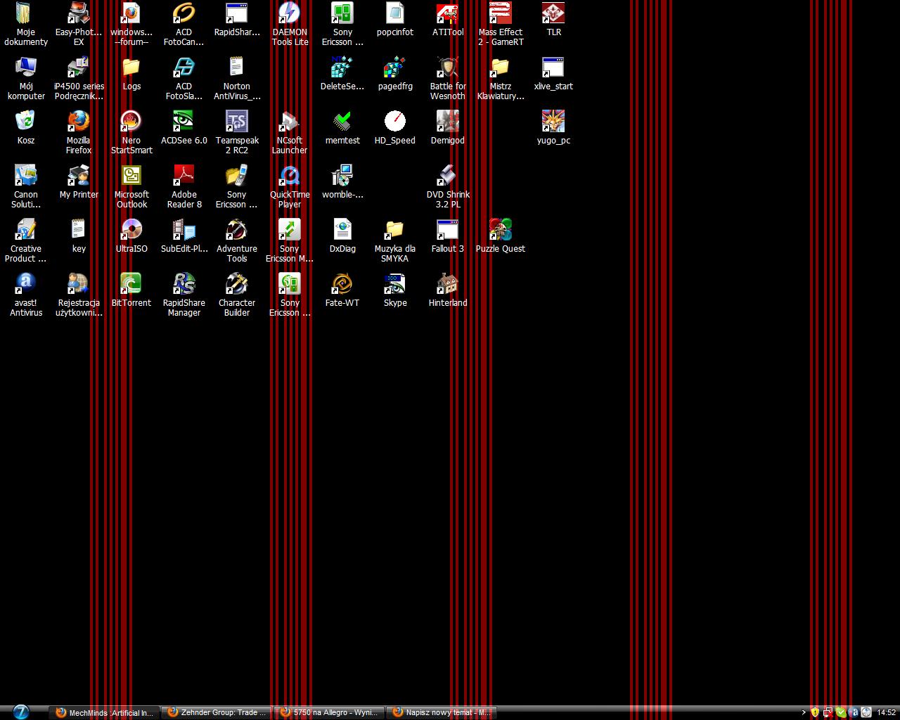

    2 rzeczą, którą udało mi się 'zdiagnozować' to problem z kartą graficzną - to jest też główny powód, dla którego piszę. Jak komputer trochę pochodzi, albo odpali się na nim jakąś gierkę nagle pojawiają się, krzaczki i przesunięcia grafiki, po czym się resetuje. Po restarcie można się doszukać pionowych pasów przebiegających podobnie do tych na tym obrazku. https://obrazki.elektroda.pl/95_1270904162.jpg
    Jak tylko karta ochłonie, komputer włącza się normalnie.

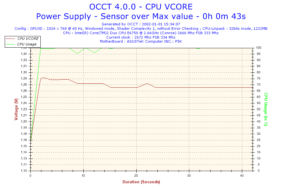

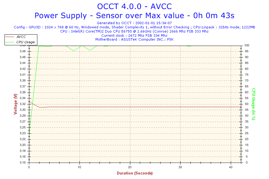

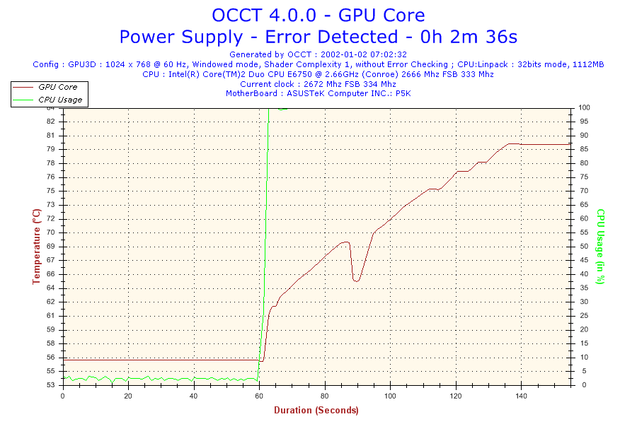

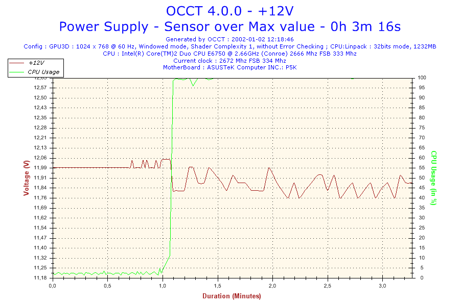

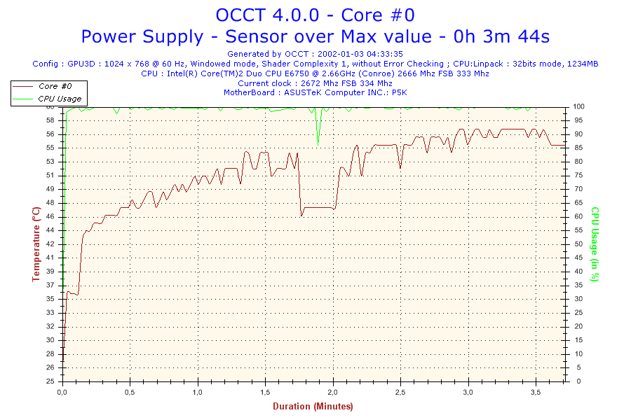

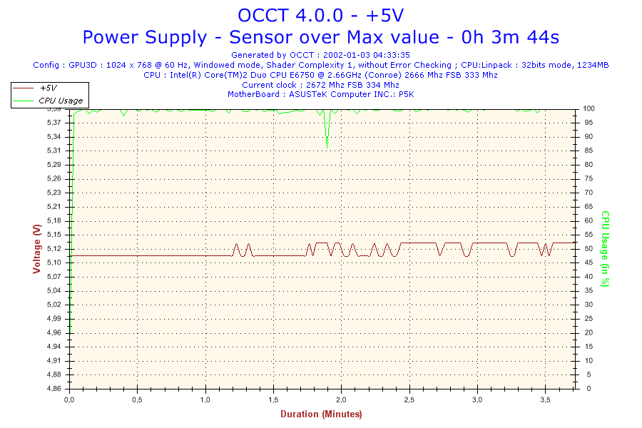

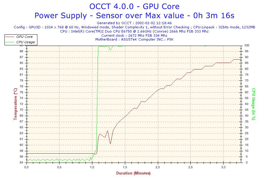

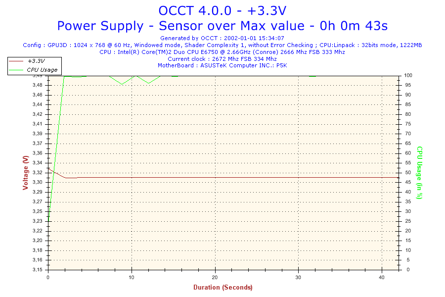

    @Kasek21
    Właśnie nie miałem jak podać danych dotyczących zasilacza poniweż jest on zabudowany w dodatkowej szufladzie. Nie zadałem sobie trudu z jego wydobyciem, ponieważ dobre parę lat ten komp chodził na tych samych podzespołach. Dlatego też pomyślałem, że to nie wina zasilacza - mam rację czy zdobyć dane na jego temat?

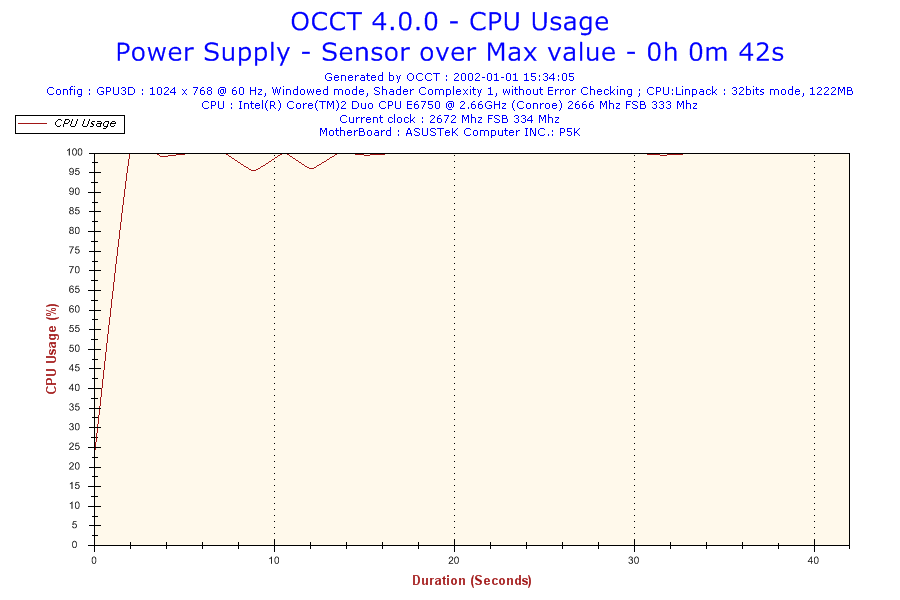

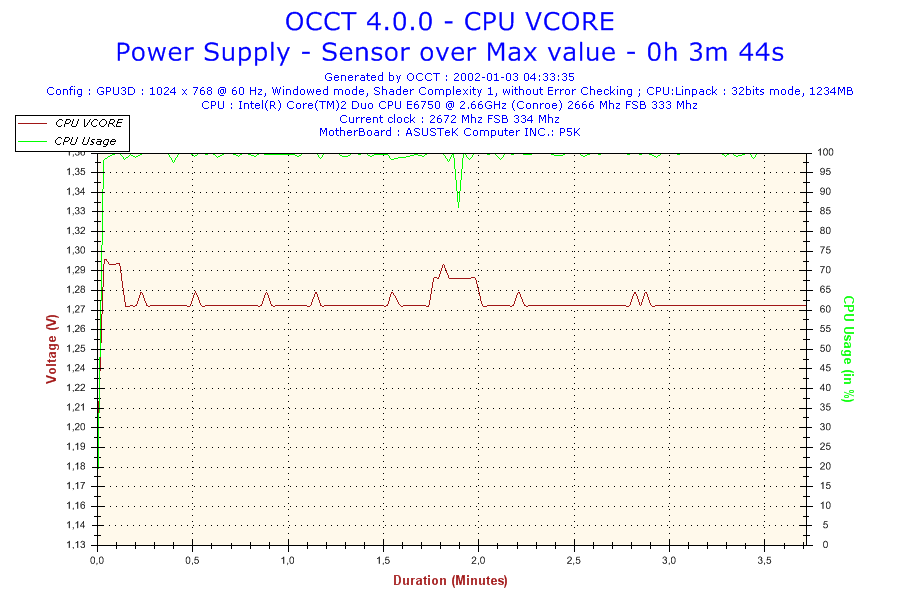

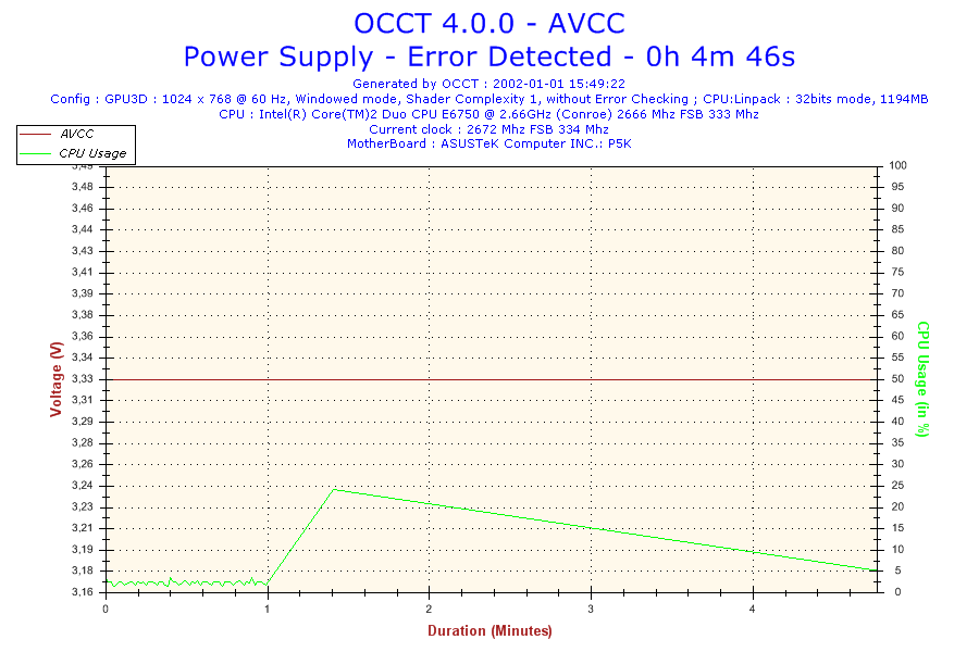

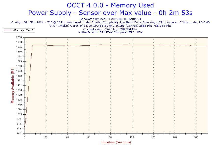

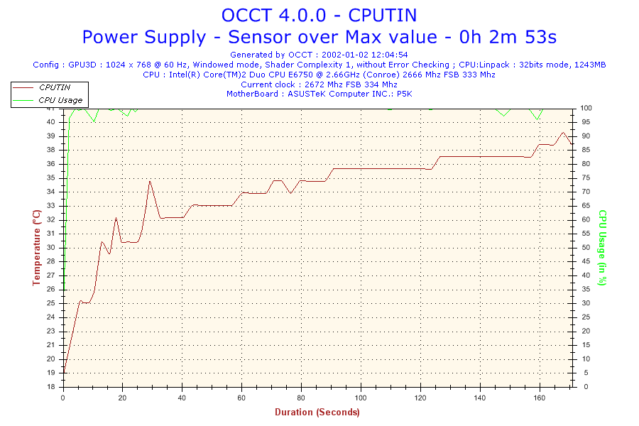

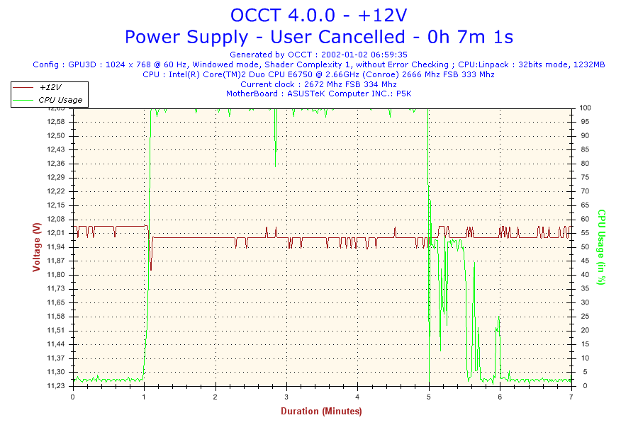

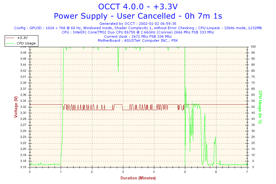

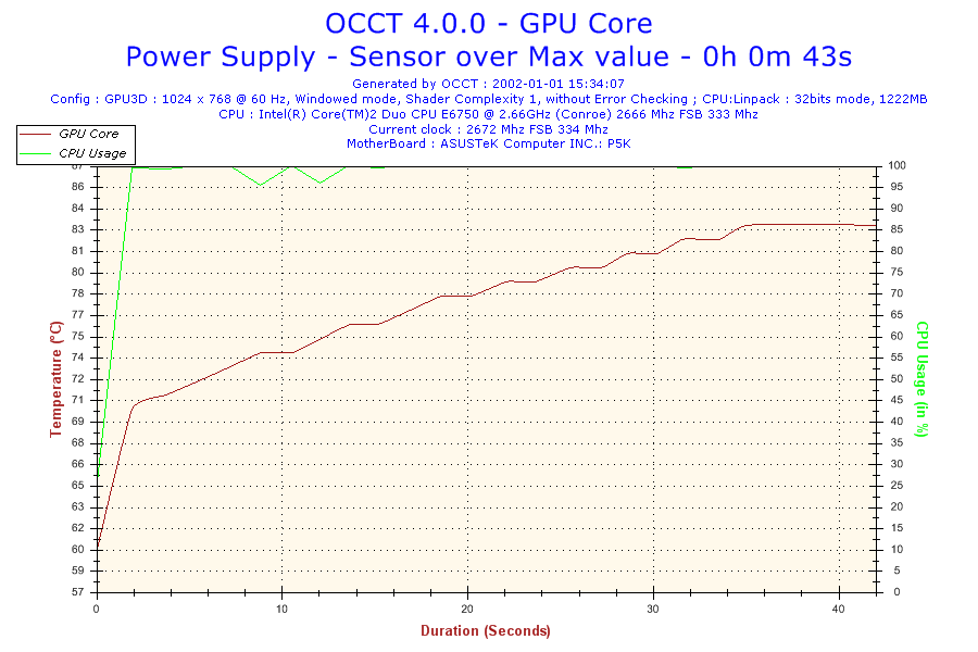

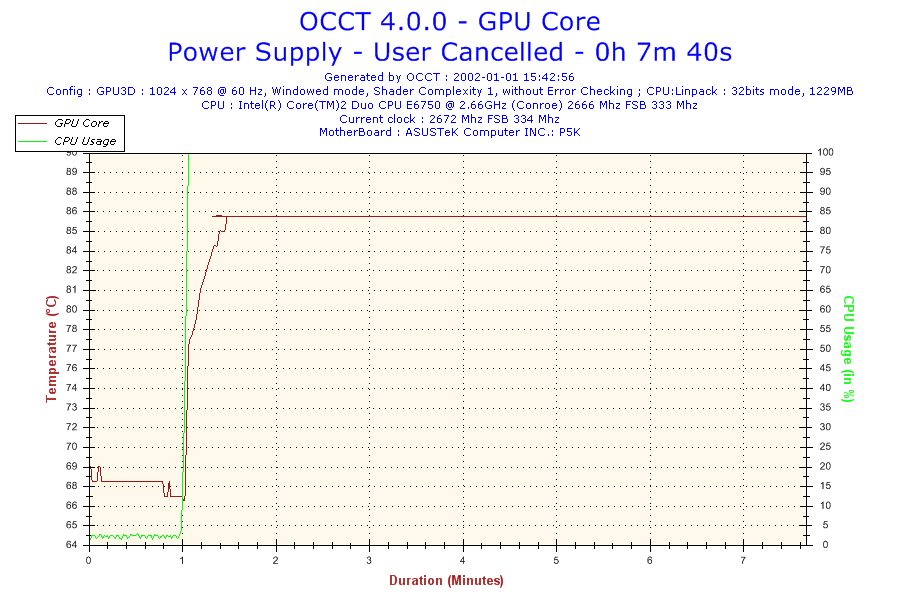

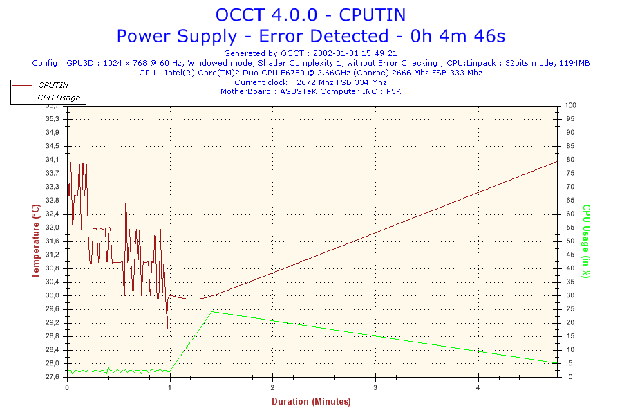

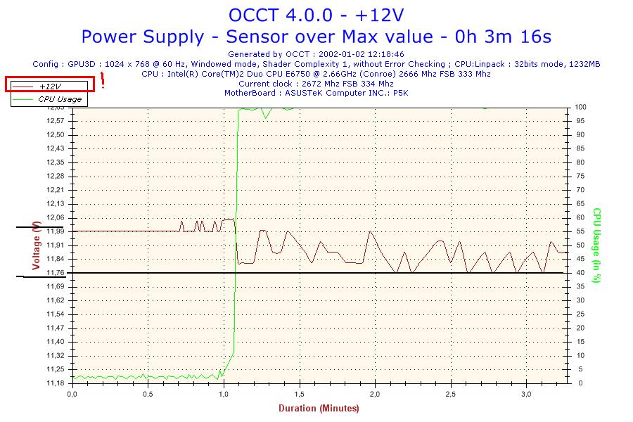

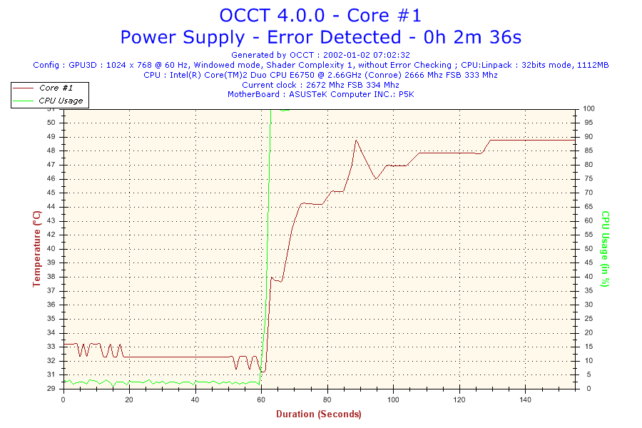

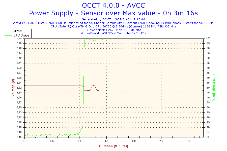

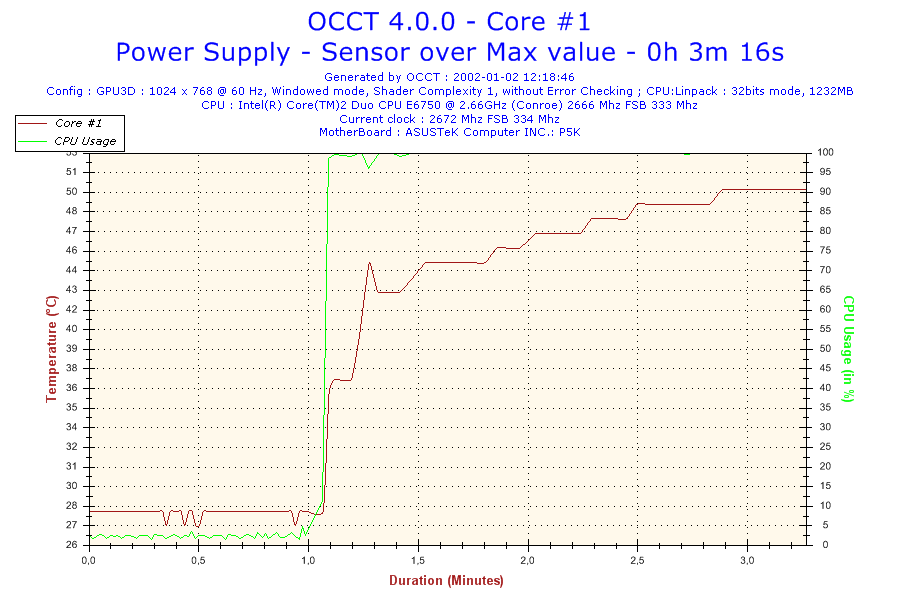

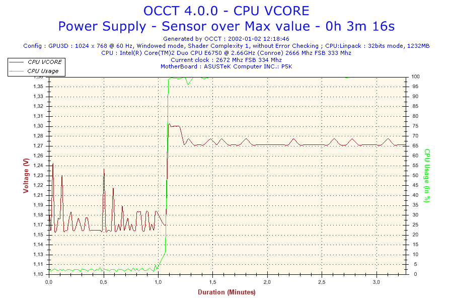

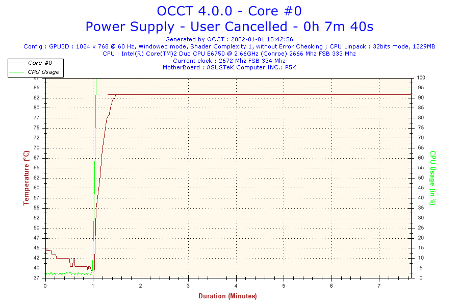

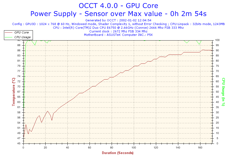

    Pierwsza próba testu niestety została przerwana po trochę ponad minucie.
    Wyskoczył komunikat: ,,GPU Core over maxium value! Value Reached: 87, Max Value: 85''
    Program zasugerował, żeby przejść w test typu automatycznego ale już nagrzała się tak karta, że w trakcie testu komp się zawiesił.
    Jak ochłonie zrobię test na auto i wrzucę dane.
    Dodam jeszcze, że wrzuciłem kartę do 2 kompa, o takiej samej konfiguracji i wszystko smigało podobnie - do momentu odpalenia gry wszystko działało ok. Jak odpaliło się grę komputer się wieszał.
    W slot, w którym pierwotnie była włożona ta karta włożyłem inną, taką samą, kartę i działa wszystko. Ale oczywiście wykonam test.

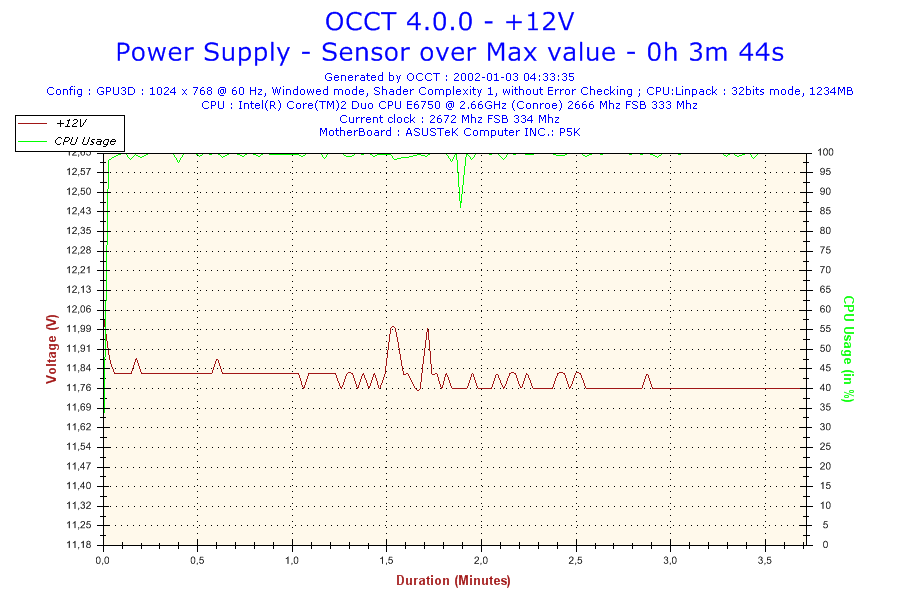

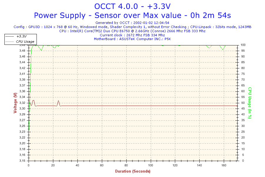

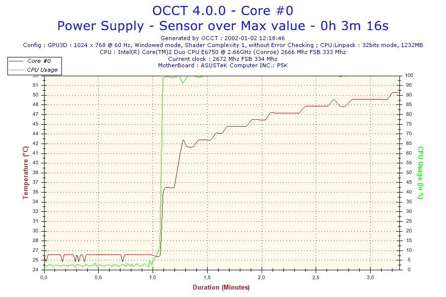

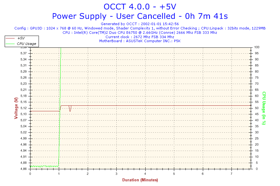

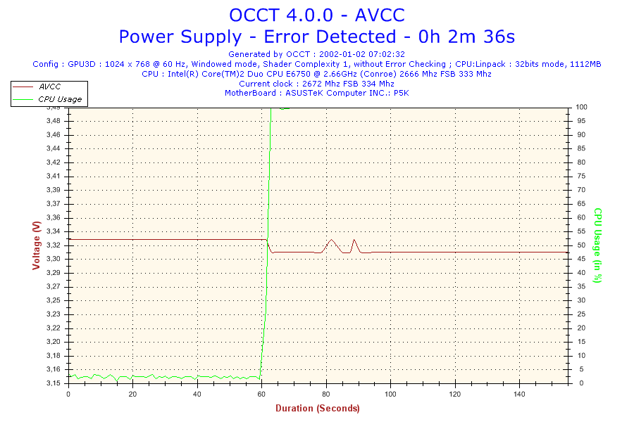

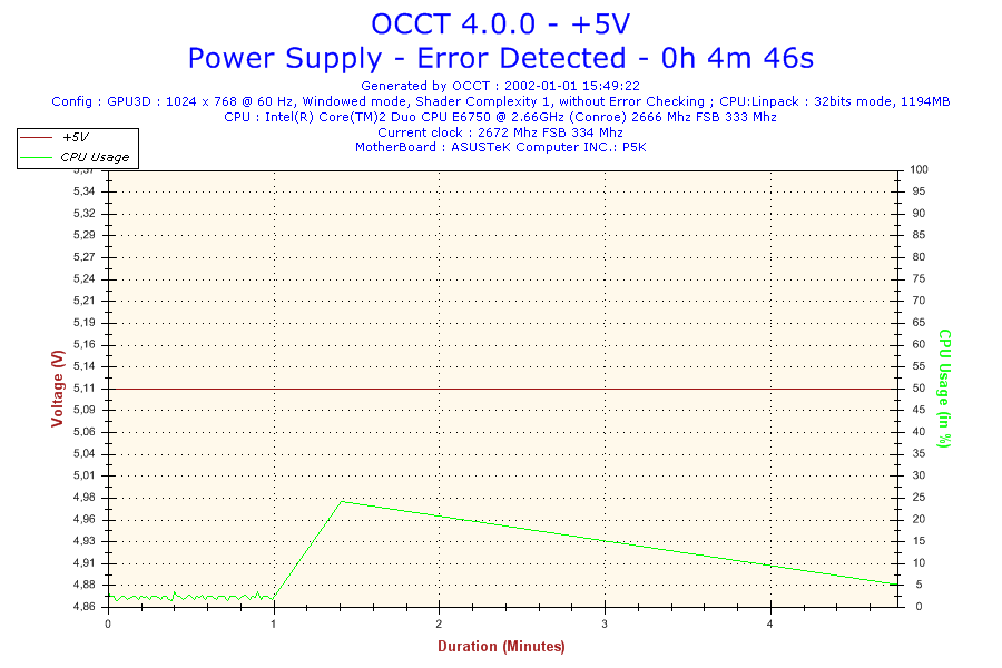

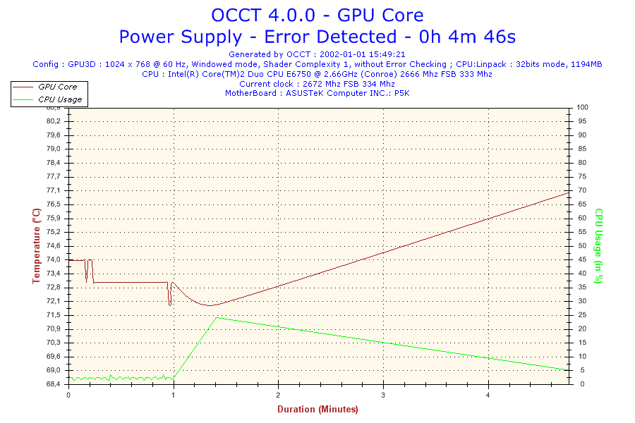

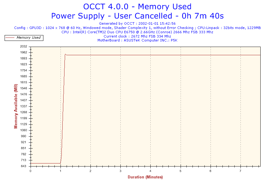

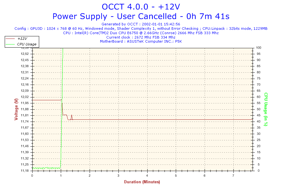

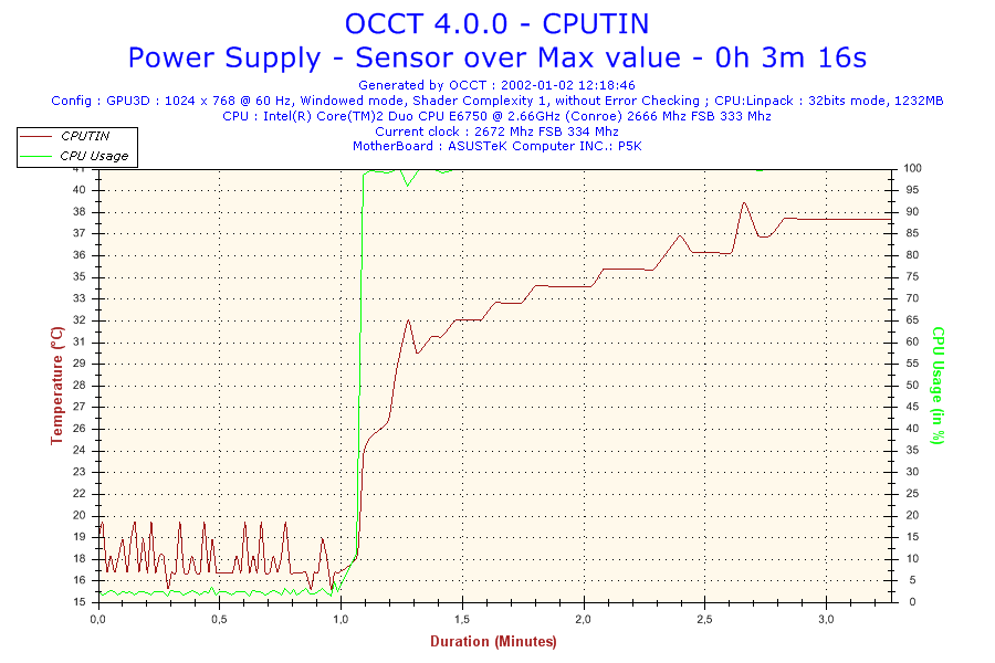

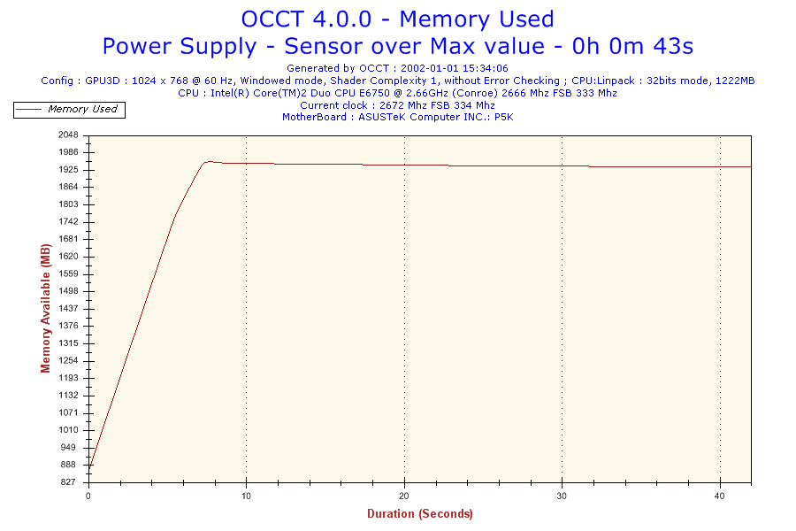

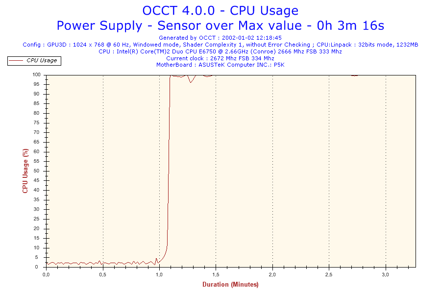

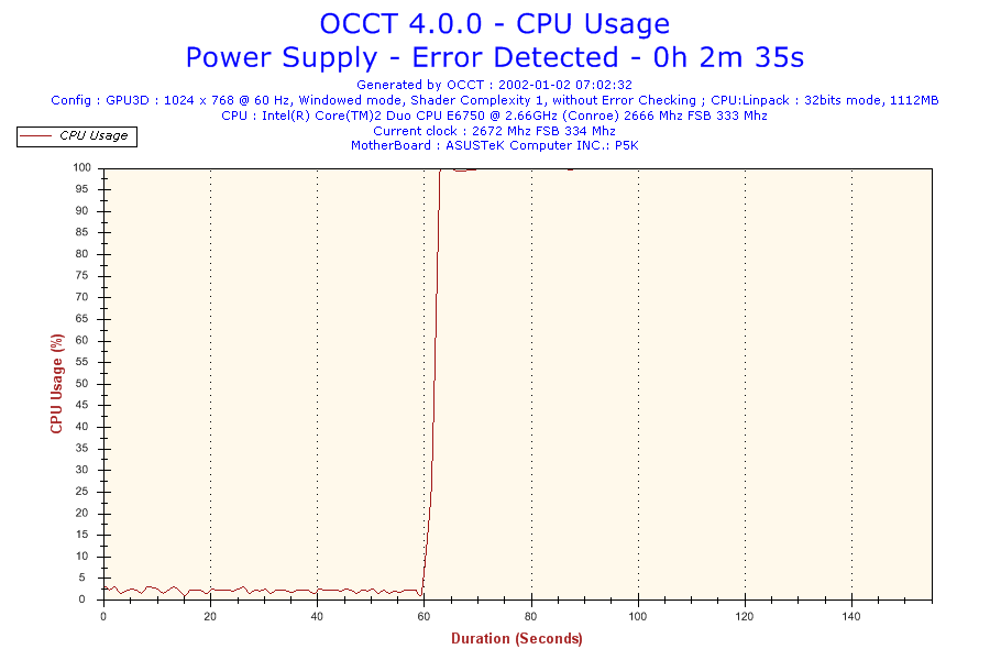

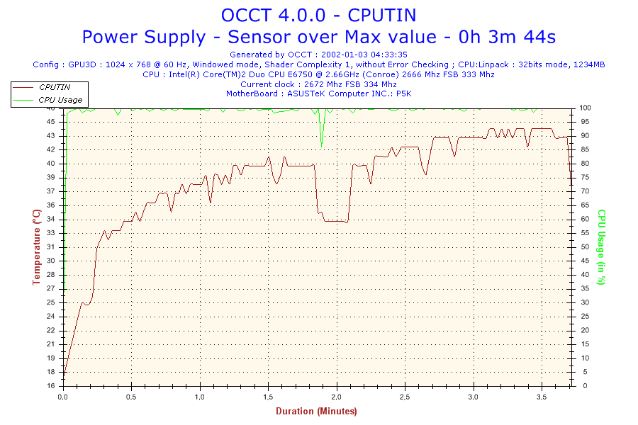

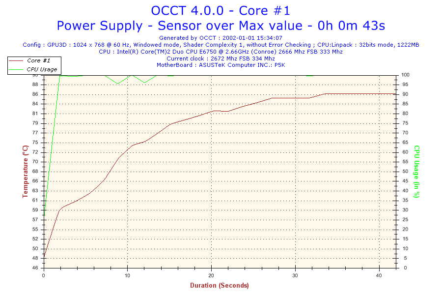

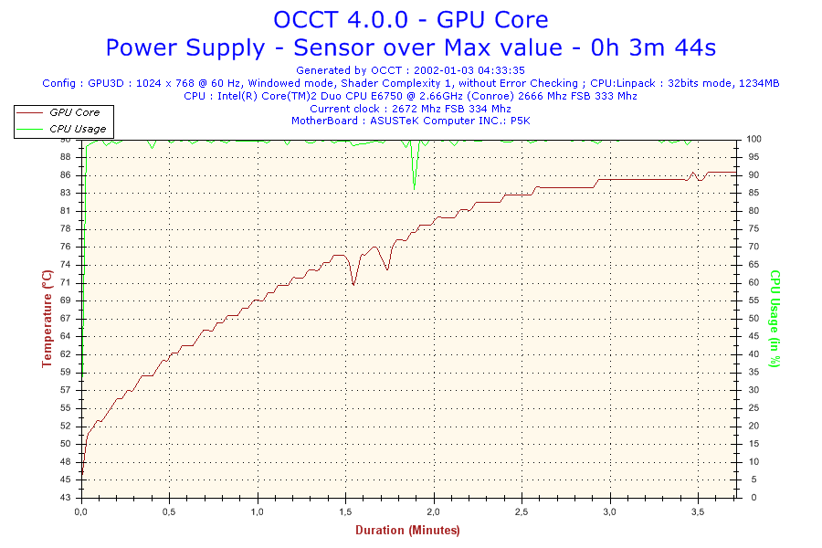

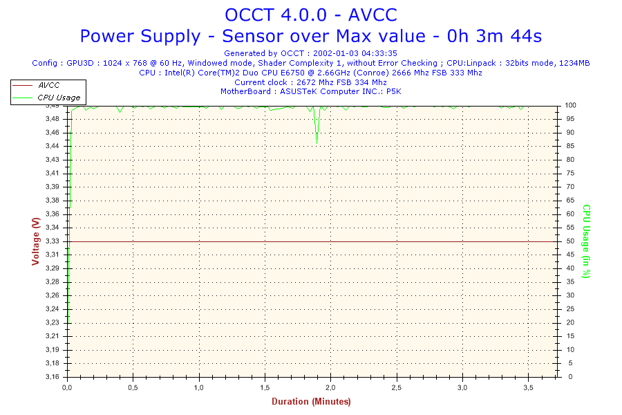

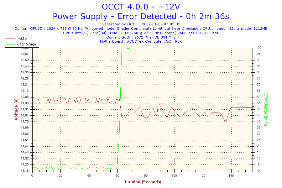

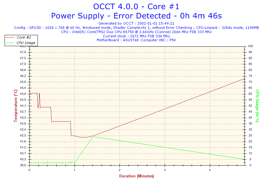

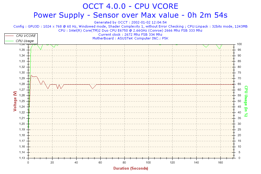

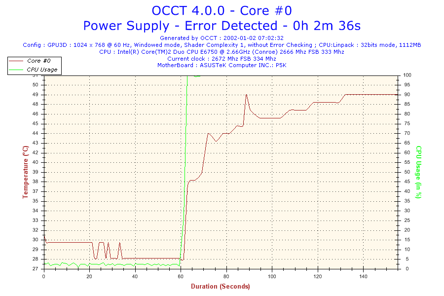

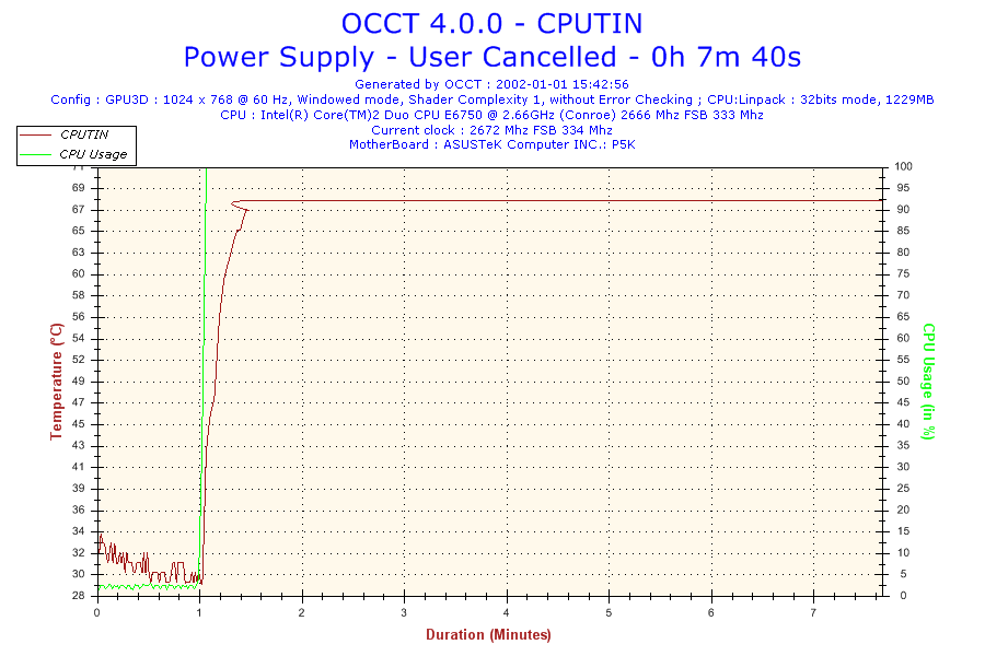

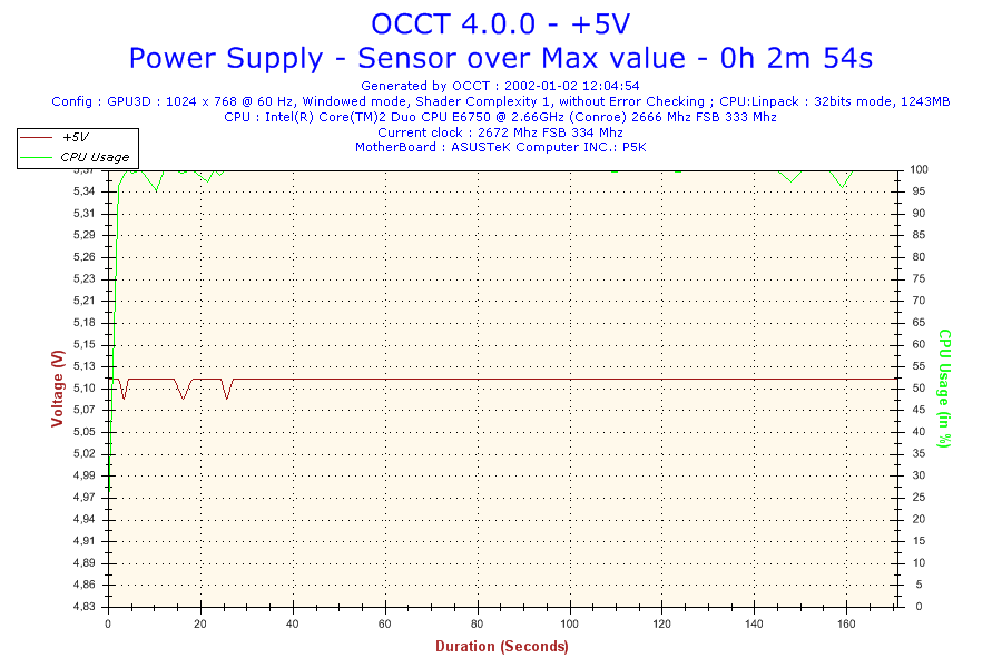

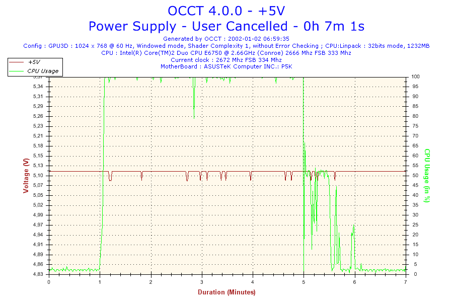

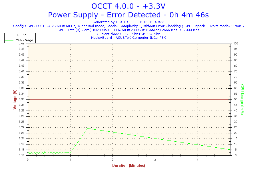

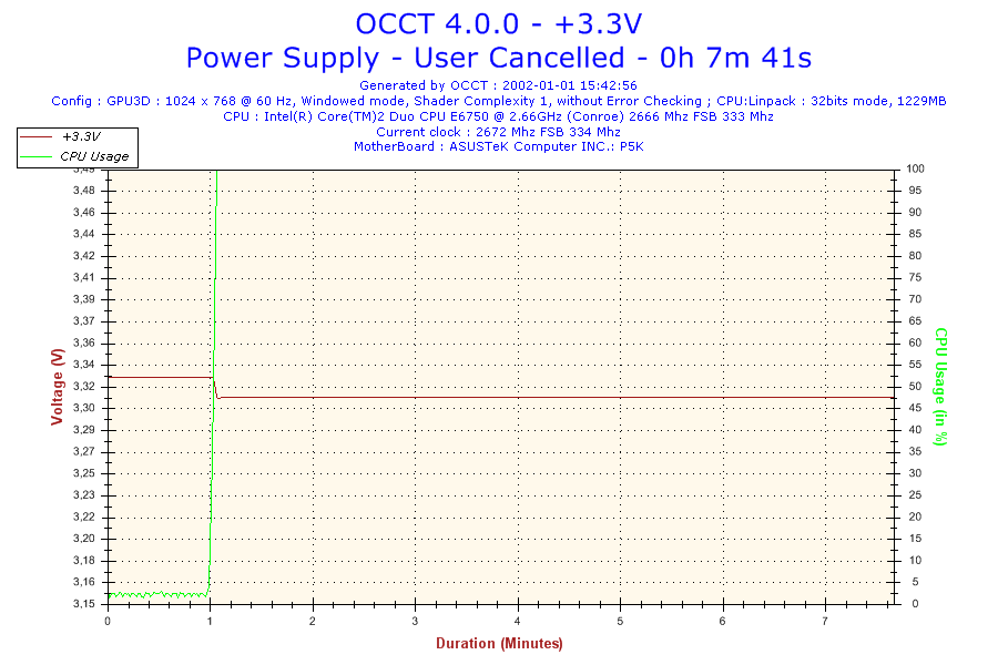

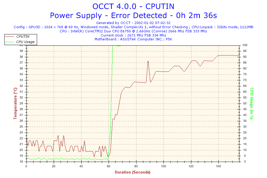

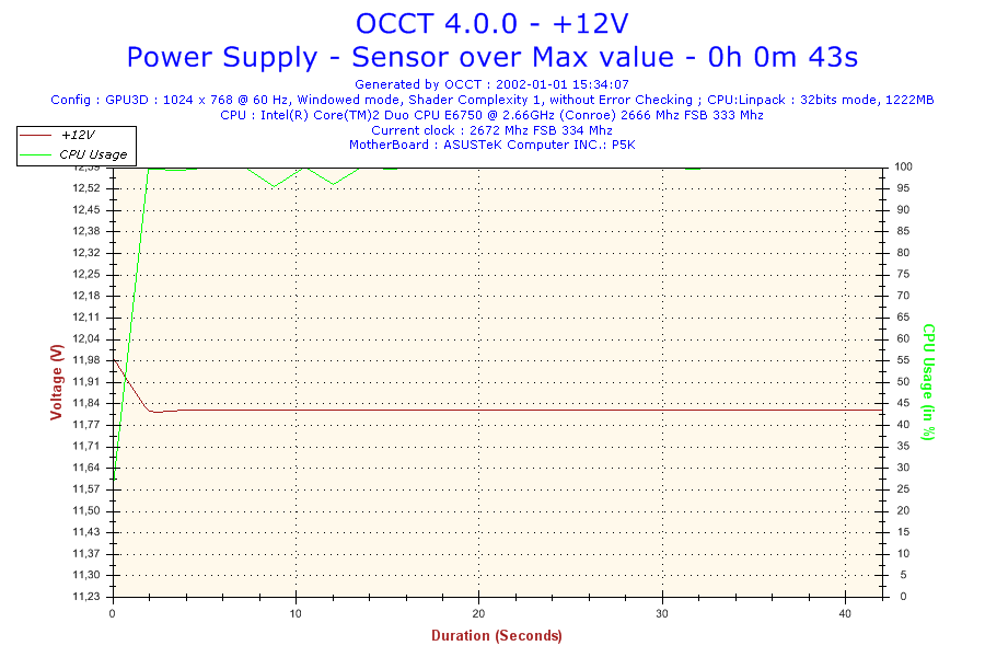

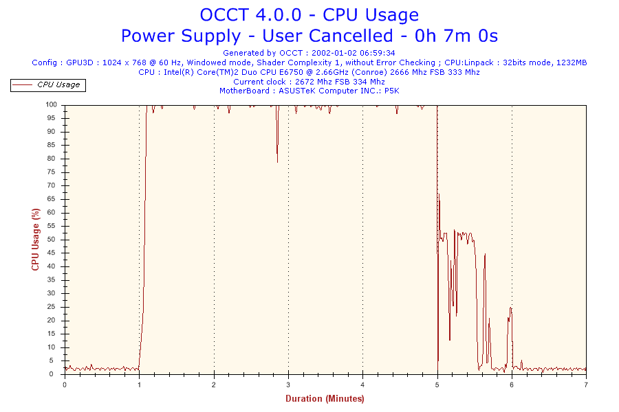

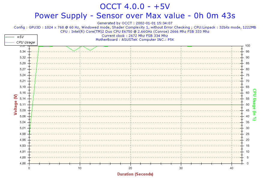

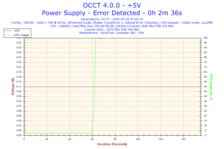

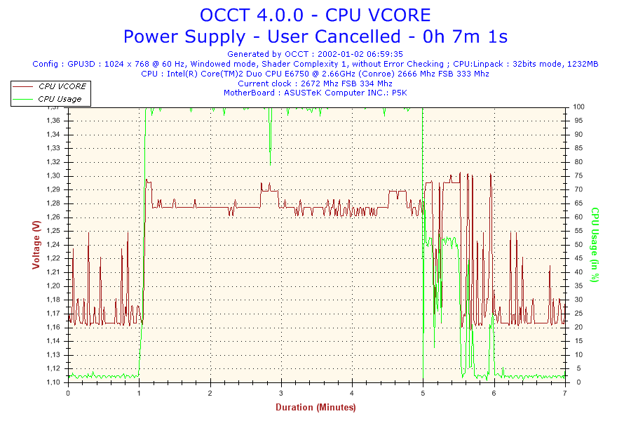

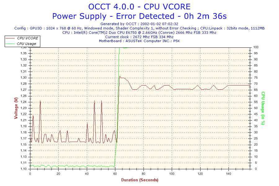

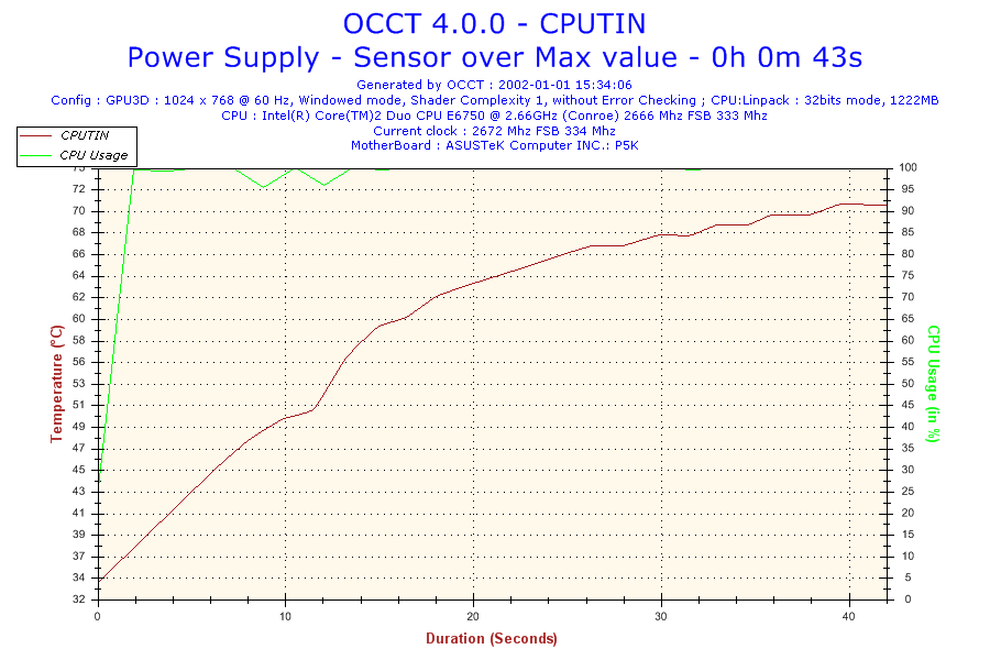

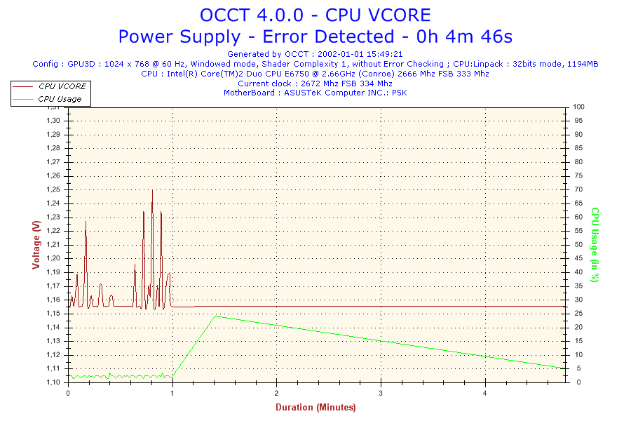

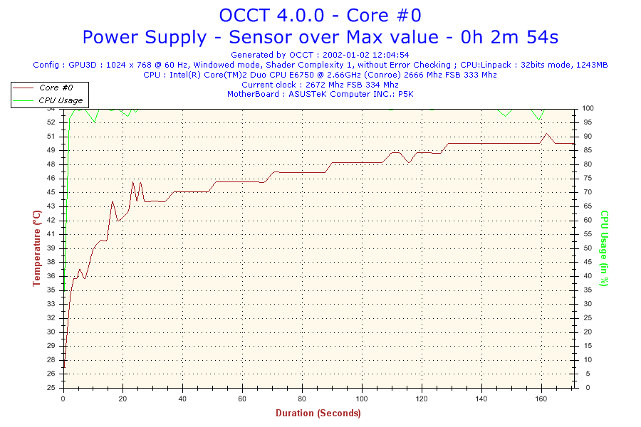

    TESTY OCCT
    Nie wiem czy to ma jakieś znaczenie czy zwykły zbieg okoliczności - Kartę wpiąłem w 2 slot na płycie głównej i poza tym, że rozgrzała się chyba do granic możliwości, nie dała żadnych artefaktów na monitorze. W momencie wykonywania test komp strasznie zwolnił ale się nie zawiesił. Zaczynał działać normalnie w momencie zastopowania testu lub wyłączenia okna z animacją.
    Testy niestety nie mogły trwać zbyt długo - około 1,5 minuty. Max doszło do ponad 4 minut i wyskoczył błąd.

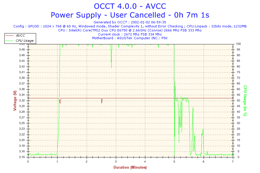

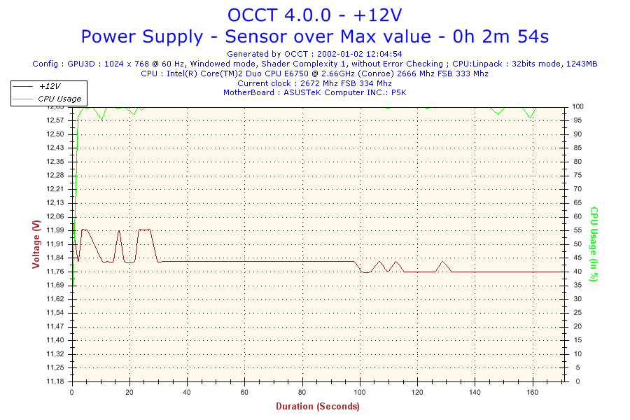

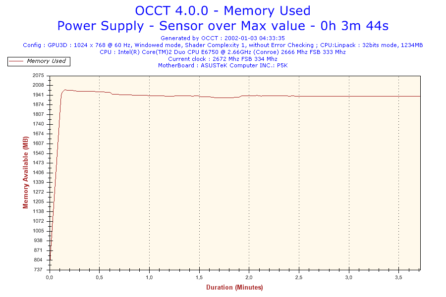

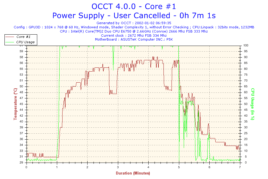

    Pierwszy test:
    Przegrzewający się Gigabyte GeForce 8800 GTS 512MB Przegrzewający się Gigabyte GeForce 8800 GTS 512MB Przegrzewający się Gigabyte GeForce 8800 GTS 512MB Przegrzewający się Gigabyte GeForce 8800 GTS 512MB Przegrzewający się Gigabyte GeForce 8800 GTS 512MB Przegrzewający się Gigabyte GeForce 8800 GTS 512MB Przegrzewający się Gigabyte GeForce 8800 GTS 512MB Przegrzewający się Gigabyte GeForce 8800 GTS 512MB Przegrzewający się Gigabyte GeForce 8800 GTS 512MB Przegrzewający się Gigabyte GeForce 8800 GTS 512MB
    Drugi test:
    Trzeci test (wykryty błąd):
    Zasilacz, który jest w tym kompie to PENTAGRAM SILENT FORCE 460W PSF-460-P12S

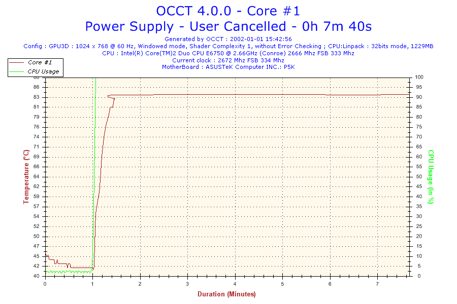

    Przegrzewa się zarówno grafika jak i CPU. Rozbierz kompa, przeczyść wszystkie elementy z kurzu, daj nową pastę na CPU oraz GPU i dopiero sprawdz czy dalej będziesz miał takie temperatury.

    Dokładnie wszystko ma za wysoką temperaturę. Wstaw zdjęcie swojej obudowy, jeśli jest zabudowana w biurku wyjmij ją i wszystko starannie przeczyść w środku.
    Jeśli potrafisz to wypadałoby również zmienić pasty termo przewodzące na GPU i CPU. Polecam Zalman STG2.
    Po wykonaniu tych czynności możesz zrobić nowe testy i wkleić na forum.

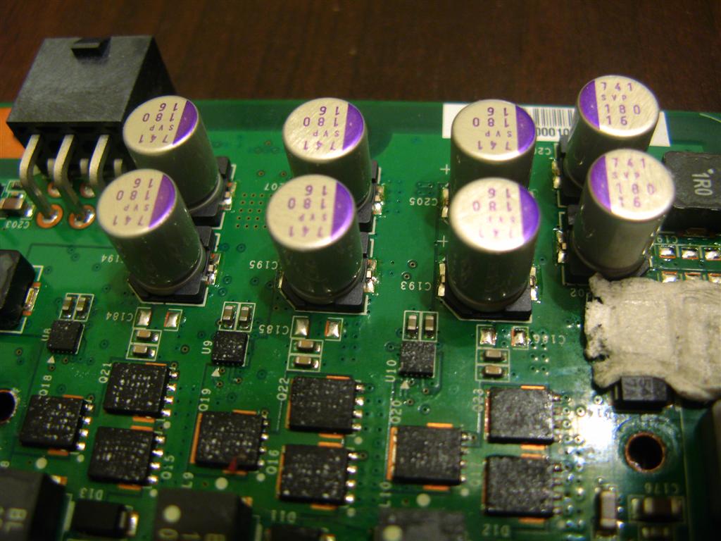

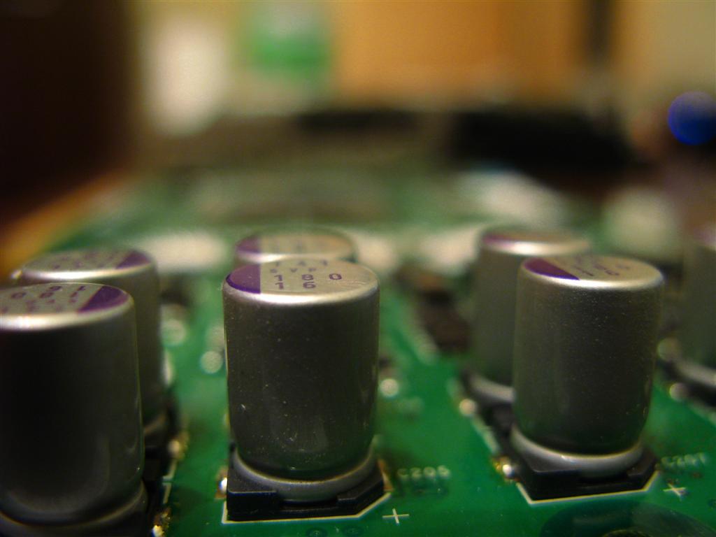

    Kondensatory też wyglądają na spoko:

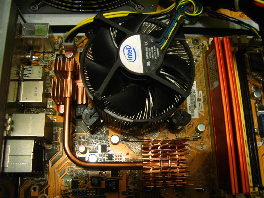

    Chłodzenie procesora:

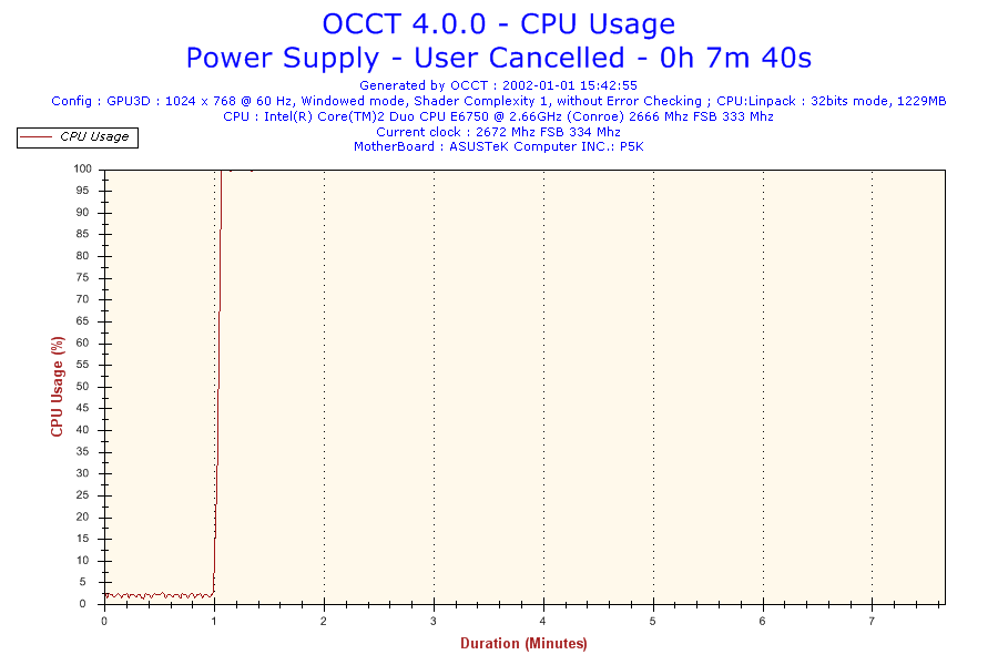

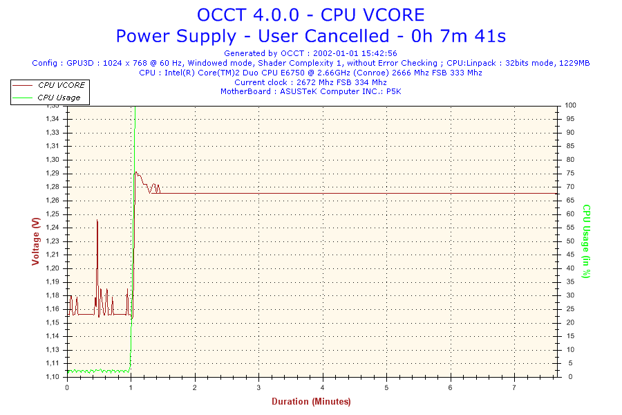

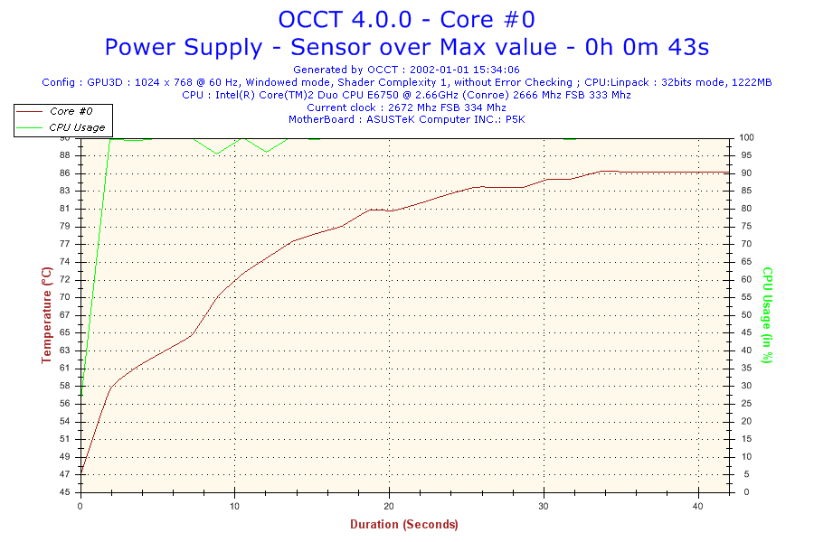

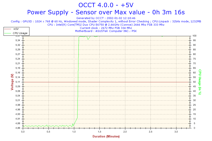

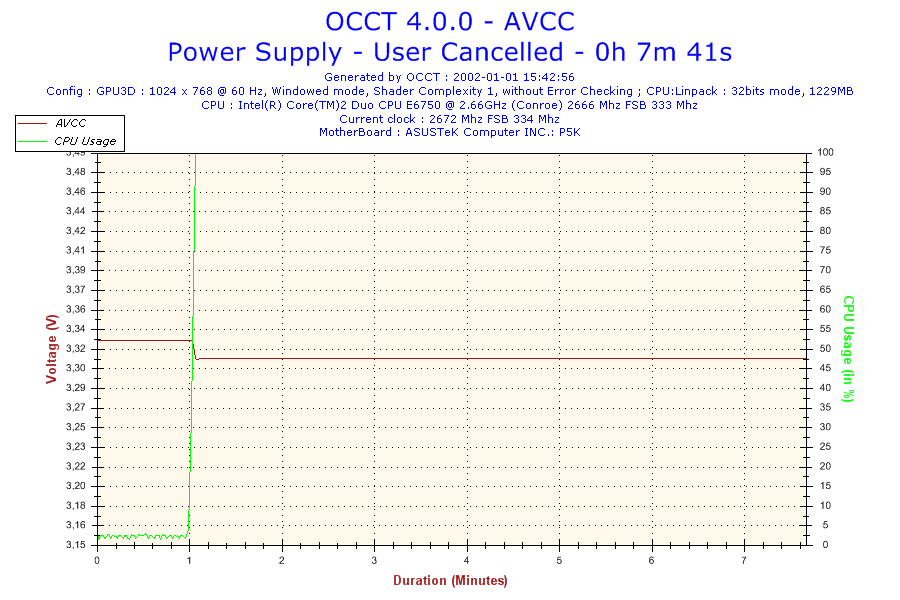

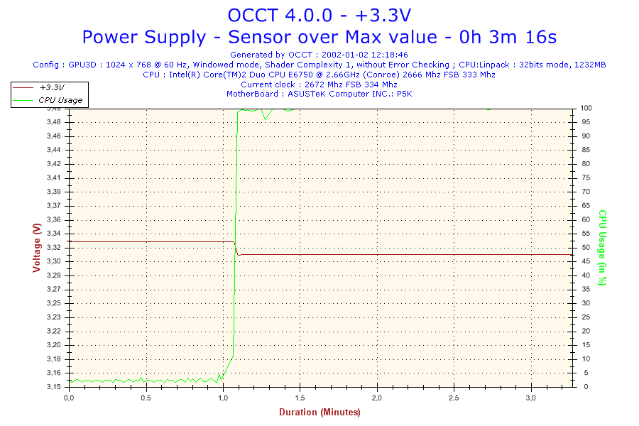

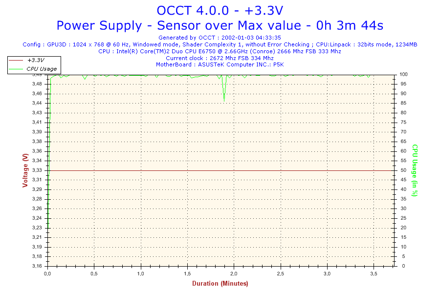

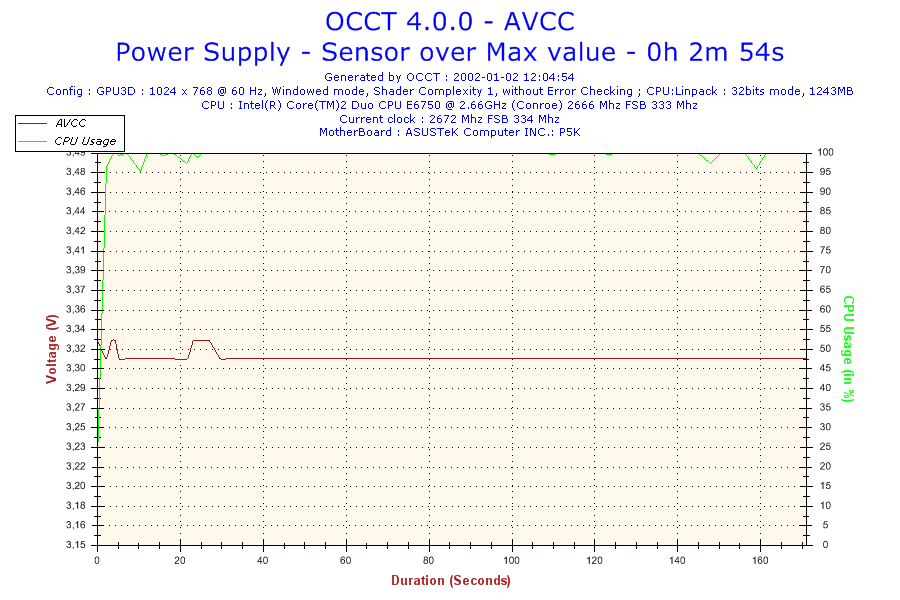

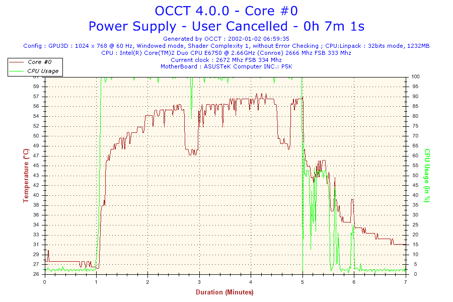

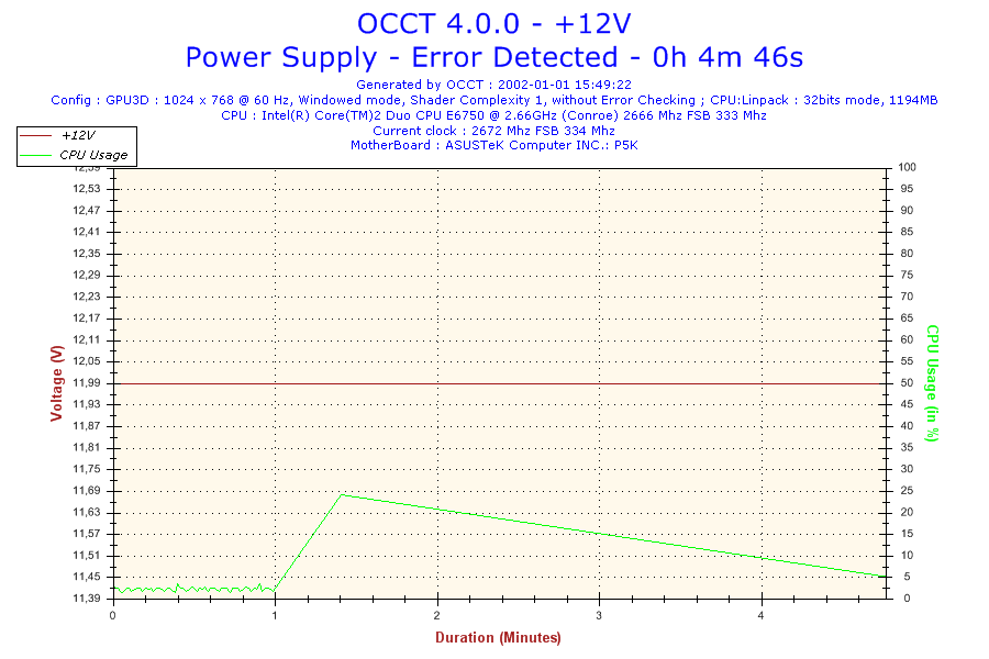

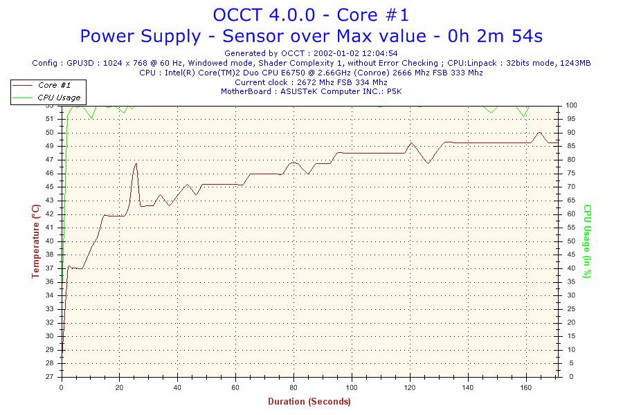

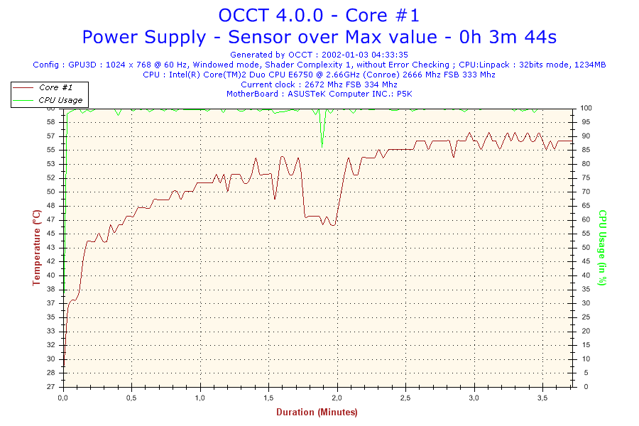

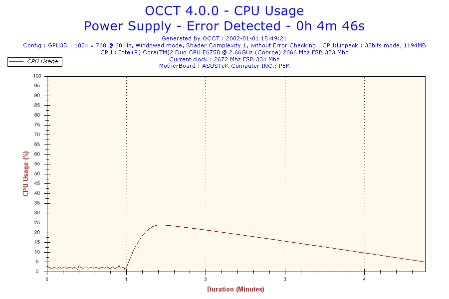

    WYNIKI TESTU PO ZMIANIE PASTY:
    Pierwszy test:
    Tryb infinite - komputer zawiesił się po jakiś 40 sek.
    Drugi test:
    Tryb automatic + zminimalizowana wizualizacja
    Tryb automatic + niezminimalizowana wizualizacja

    To na 95% wina karty, zasilacz masz bez fajerwerków, ale w porządku i napięcia trzyma w normie. Ten drugi zasilacz- co to za model?
    I tak raczej karta po prostu padła.

    LeszeKao
    Posty: 66
    Ocena: 4
    @PrzemQ24
    @fiend_

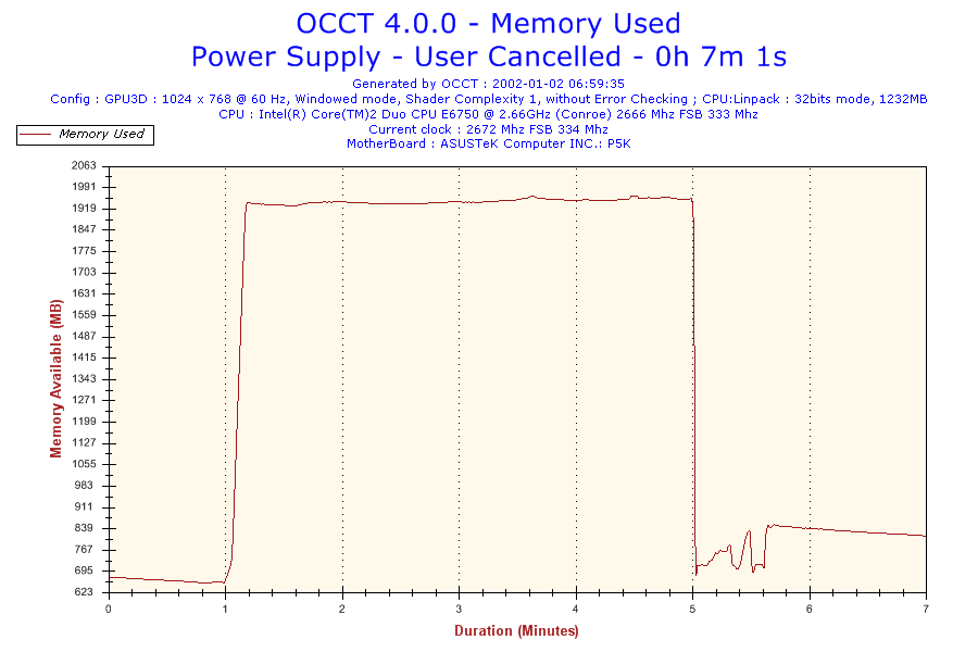

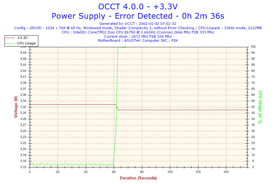

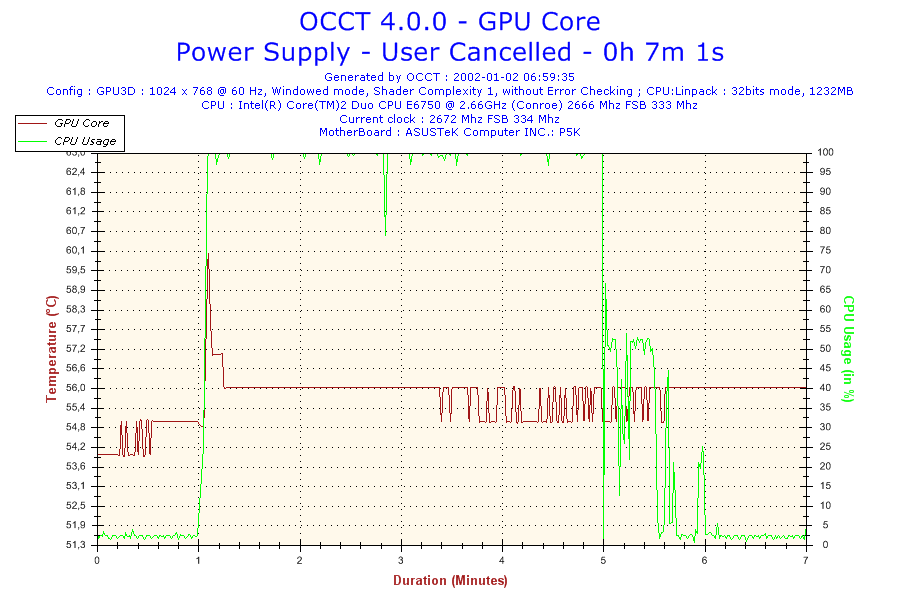

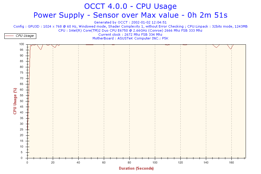

    Karta właśnie wsadzona do kompa po 8,5 minutowym prażeniu w 190'C.
    20 minut na wystygnięcie i do kompa.
    Jest wyraźnie odczuwalna różnica, na plus!
    Nic się nie stało wbrew temu co mówił @faza12f.
    Porobiłem zdjęcia karty przed i po prażeniu ale nie było żadnych widocznych zmian, nawet na elementach plastikowych przy wtykach zasilania czy wejściach monitorowych, więc daruję sobie wrzucanie.

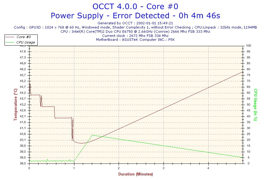

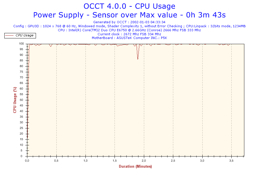

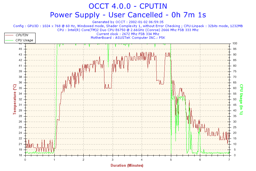

    Przeprowadziłem testy:
    Pierwszy test (wykryty błąd)
    Na typie Infinite z otwartym oknem z wizualizacją komp wytrzymał o 2 minuty dłużej niż przed wygrzaniem w piekarniku. Nie zawieszał się nawet w momencie wykrycia błędu.
    Drugi test (również wykryty błąd)
    Na Typie Automatic, bez minimalizacji wizualizacji.
    Bez zawieszania się i przycinania, nawet podczas wykrycia błędu.
    Idle Periods: 1 min at the begining; 5 min at the end - takie ustawienia stosowałem też do wcześniejszych testów w trybie automatic.

    Nie wiem co wyszło w testach, ale w każdym razie jest widoczna znacząca poprawa. Komputer jest już włączony około 30 minut i nic się nie dzieje. Jutro zainstaluję jakąś grę i przyczaję jak się zachowa przy takim obciążeniu. Jak na razie podczas normalnego użytkowania nic się nie dzieje co jest dosyć korzystne w porównaniu z tym, że nawet się nie odpalał.

    LeszeKao
    Posty: 66
    Ocena: 4
    Zmieniłem zasilacz na inny, również PENTAGRAM SILENT FORCE 460W PSF-460-P12S.
    Wykonałem test i z tego co mi się wydaje problem cały czas ten sam - na lini 12V jest niestabilne za niskie napięcie.
    Co może być tego przyczyną? Czy może to wpłynąć na włączenie się wentylatorka na karcie graficznej? Obecnie przy włączaniu komputera na kilka sekund wentylatorek na karcie zapiernicza fest po czym zwalnia - taki jakby sprawdzian możliwości. Później, w trakcie trwania testu, nie wchodzi na takie obroty pomimo wzrostu temperatury.
    Czy może mieć na to wpływ np bios karty, albo sterowniki?
    TEST
    Na typie Infinite z otwartym oknem z wizualizacją. Nie zawieszał się nawet w momencie wykrycia błędu.
