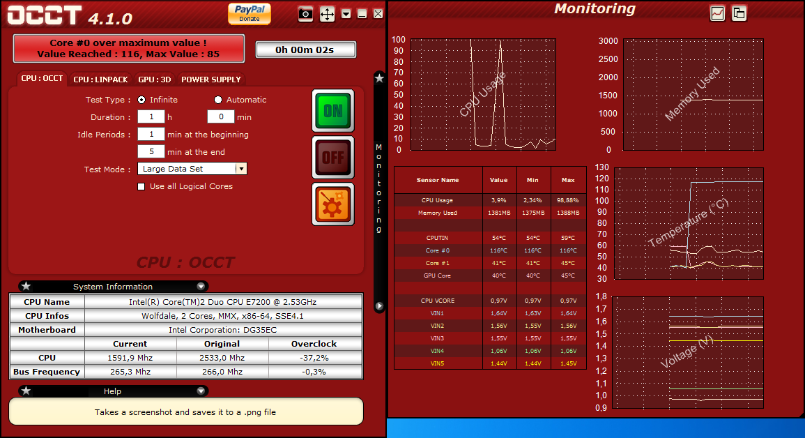

    Otóż od dłuższego czasu mam pewien problem z komputerem. Co jakiś czas na monitorze pojawiają się różne paski,przesunięcia obiektów a sam system chyba się zawiesza,ponieważ jedynym działającym klawiszem,jest przycisk reset.
    Problem ten występuje generalnie podczas korzystania z komputera - czy to grania,czy przeglądania sieci.
    Czytałem kilka innych tematów dotyczących przegrzewania się karty graficznej i wszędzie osoby wspominały o tych nieszczęsnych "paskach" także wydaje mi się,że mam ten sam problem. Ale co tu dużo mówić - gdybym wiedział o co chodzi to bym tutaj nie pisał :)
    Tutaj daje link do temperatury poszczególnych podzespołów
    Będę wdzięczny za pomoc :)

    Podajesz temperatury podczas stresu, czy idle?
  • #5 10524319
    elstasiu
    Posty: 8
    Nie mam pojęcia... screena zrobiłem z programu CPUID HWMonitor

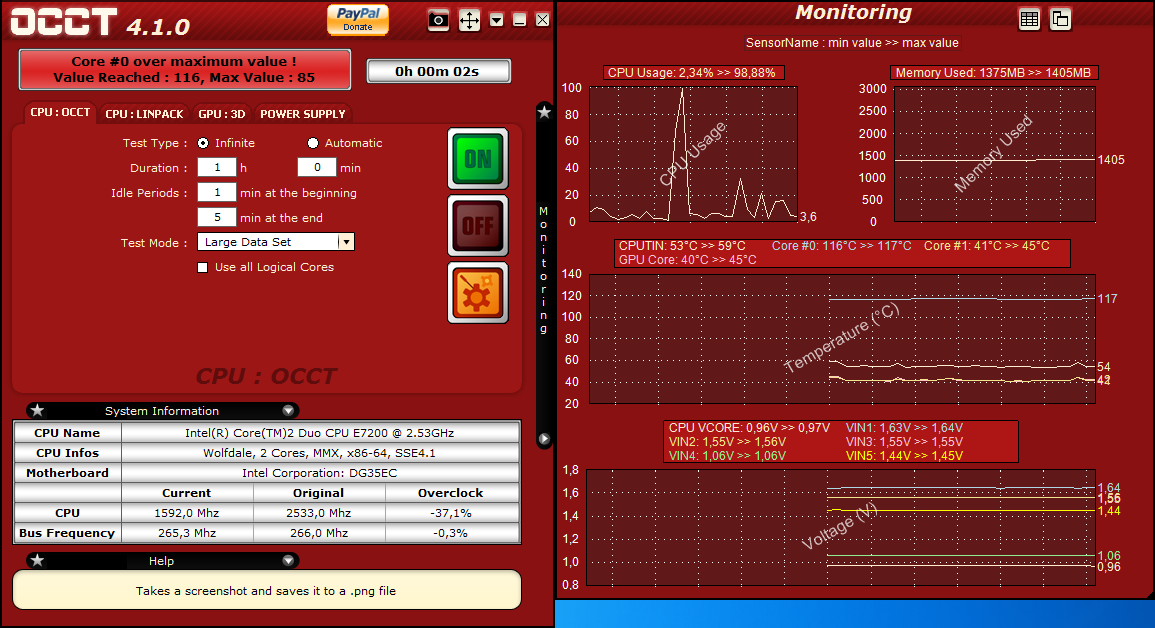

    elstasiu
    Posty: 8
    O to chodziło ?

    "Temperatury:
    Płyta główna 88 °C (190 °F) "
    o,0 Nie wydaje się wam że to troszkę za dużo ??

    Karta nie generuje artefaktów ze względu na kiepski zasilacz, który wcale nie jest aż takim szmelcem jak niektórzy chcieliby go widzieć, choć mógłby być lepszy - ale bez przesady!
    Przyczyną jest za wysoka temperatura w obudowie i\lub producent karty stosujący się do zaleceń kretyńskiej normy ROHS.
    Mniemam, że karta już troszkę przeżyła i nie interesował się kolega jej stanem dopóki nie zaczęła sprawiać problemów... Zatem należy:
    Wyczyścić kartę z kurzu.
    Wymienić pady między pamięciami a radiatorem.
    Pastę między radiatorem i GPU także wymienić.
    Jeśli to nie pomoże, znaczy karta dokonała żywota.
    Reanimacja jest raczej nieopłacalna, ponieważ w większości serwisów zamiast reballing`u układu GPU otrzyma kolega wygrzaną kartę ze zniszczonymi przez wysoką temperaturę układami, która podziała ze trzy miesiące.
    Lepiej odsprzedać tą uszkodzoną bidulkę i zainwestować w coś podobnego ale nowszego.

    Kolega ma strasznie wysoką temperaturę płyty głównej. Zobacz tak jak kolega faza wyżej proponował czy nie masz wybrzuszonych/wylanych kondensatorów na płycie głównej. Od tej temperatury to ja bym się nie zdziwił jakby wybuchły. Proponuję konieczną zmianę pasty tempoprzewodzącej na procesorze/radiatorze od procesora jak i na karcie graficznej. Dokładne wyczyszczenie komputera z kurzu także nie zaszkodzi, a może tylko pomóc. Zamontuj może jakiś wiatraczek w obudowie, który będzie wyciągał ciepłe powietrze.
    #18 10535542
