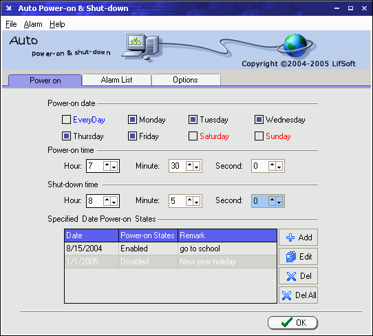

  • #5 1066184
    emeryt
    Posty: 535
    Pomógł: 27
    Ocena: 42
    Jest taki program o długiej nazwie "Auto Power on and Shut down v1.40". Potrafi włączyć komputer ze stanu POWER-OFF oraz ze stanu SLEEP. Potrafi także wyłączyc komputer o zadanym czasie.
    • Jak ustawić automatyczne włączanie komputera z hibernacji? poweron.gif (18.81 KB) Musisz być zalogowany, aby pobrać ten załącznik.
  • #6 1066258
    XeON
    Posty: 324
    Pomógł: 7
    Ocena: 6
    Pierwsza moja myśl...:
    Jak to działa... ?
    Druga moja myśl...:
    Czy to działa łącznie z opcją w biosie Wake On LAN ?
    P.S.
    Już sprawdzilem jak to działa fajna sprawa dla tych co mają Awarda
    bo na AMI to nie śmiga...
