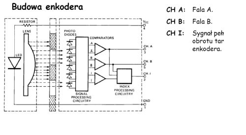

    Mam problem z naprawą gilotyny do cięcia papieru. Nie widzi położenia ciętego papieru. Pomiar oparty jest na enkoderze HEIDENHAIN. Pomiary w tej gilotynie są utrudnione, gdyż peryferia wpięte są bezpośrednio do komputera sterującego Beckoff. Zrobiłem więc "przejściówkę" na COM9, aby podłączyć do pomiarów oscyloskop. Zauważyłem, że brak impulsów na wyjściu C i C#. Na pozostałych pinach: A, A#, B, B# przebiegi są.
    Czy sygnały C, C# są potrzebne do realizacji pomiaru?
    Mam enkoder Sick_a na podstawienie , ale jest chyba dziewiczy.I nie moge znależć programu PGT-05 Sick Stegman, aby go skonfigurować :| .
    Może ktoś posiada?

    Co to jest ten kanał C? Zwykle jest A, -A, B, -B, Z, -Z - Z wtedy to pozycja zero, ona występuje przez jedną działkę na obrót i łatwo przegapić.

    Zgadza się pewnie zgodnie z poniższym rysunkiem.
    Brak impulsów na wyjściu C i C# enkodera HEIDENHAIN w gilotynie papieru
    U klienta posłuzyłem się oscyloskopem i sygnału "trzeciego" z enkodera C, C# nie ma. Pojawiają się tylko jakieś śmieci. Dzisiaj zdemontowałem enkoder i podłączyłem na biurku. W tych warunkach pojawia się sygnał. Jego kondycja jest gorsza od podstawowych przebiegów, ale może to wina tego, że trudno mi na razie wykonać jeden pełny ruch... Pewnie coś obciąża przebieg.

    Sygnał C to sygnał zerujący. Prawdopodobnie od impulsu C jest liczone położenie papieru, więc jeśli enkoder nie daje zawsze tego sygnału to może się synchronizacja rozjeżdżać.
    Ja bym popatrzył:
    a) zasilanie enkodera, czy nie ma śmieci,
    b) ekranowanie przewodów enkodera, przełamanie żył enkodera i w momencie wstrząsu przerywa i pojawia się błąd,
    c) jeśli są zamontowane filtry na falownikach(a muszą być) to bym je sprawdził analizatorem - mogą siać zakłóceniami przy rozruchu.
    Pozdrawiam. :)
