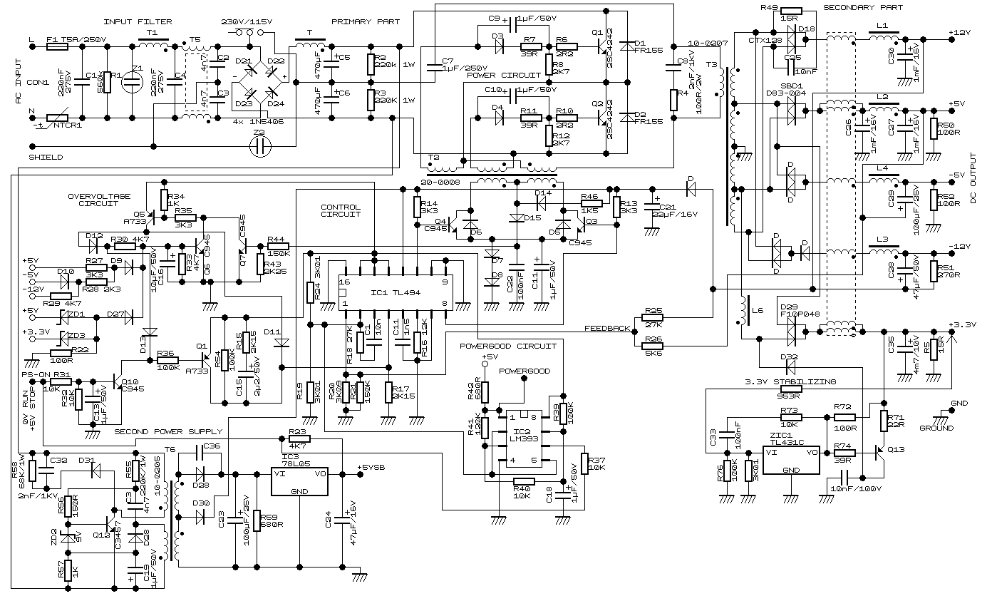

    Przetwornica jest projektowana pod zasilanie 320V. Przy 30V raczej nie powinna ruszyć.

    psaawkel napisał:
    Aha, czyli okulary na oczy żarówka w szereg mostek, kondensator i do gniazdka?? :P
    Ale w szereg poprzez żarówkę 230V/25W ... :!: ... zastanów się dlaczego właśnie tak ... :idea:
    psaawkel napisał:
    Po przeanalizowaniu schematu myślę, że nie powinien płynąć duży prąd nawet przy 30V, potencjał bazy powinien ustalić się na poziomie bliskim masy, więc nie przekroczy 0,6V i nie wysteruje tranzystora żeby puścił prąd przez [trafo]transformator.
    Teoretycznie to jest to dławik wielouzwojeniowy, a prąd kolektora popłynie - przy sprawnym tranzystorze klucza - ale o wartości (zależnej od egzemplarza tranzystora) ok.: 25•30/(150000+150000)=0.0025 amperów ... :!: :idea: ... poza tym, to ten Twój schemat nie podoba się mnie, coś niepoprawnie odrysowałeś ... :cry:
    P.S. Mnie bardzo dobrze znany jest (na pamięć) taki schemat przetwornicy Stanby - samowzbudny Fly-back Converter - na jednym tranzystorze:
    Przetwornica samowzbudna z LC-250ATX - grzanie transformatora przy 30V
    Jak widać są na nim - w porównaniu z Twoim schematem - zasadnicze różnice i nie idzie mi o różną wartość rezystancji rezystora startowego (na Twoim R3 + R91, a u mnie R55 + R56) lecz o inne szczegóły.
    Również typ tranzystora (Q3 u Ciebie, a u mnie Q13) nie ma tu większego znaczenia ...
    Schemat całego zasilacza - formy ATX - z w/w przetworniczką Stanby tu:
