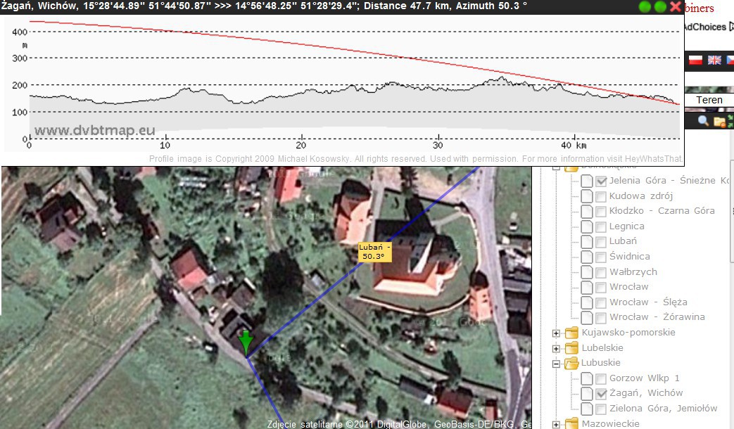

    Witam poszukuje pomocy przy wyborze anteny jaką powinienem kupić i w jakim miejscu ją zamontować by obierać sygnał DVB-T x nadajnika w Żaganiu.
    Obecnie próbowałem z anteną siatkową z mizernym efektem (odbierałem dźwięk na kanale analogowym, czasami dało się zobaczyć sylwetki postaci), dodam że mój sąsiada z taka antena zamontowaną pod blaszanym dachem odbiera kanały nadawane przez nadajnik w Żaganiu

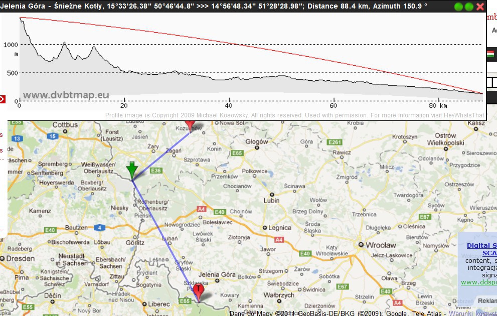

    Mam również możliwośc odbioru telewizji z Jeleniej Góry, ale obecna antena również nie "łapie" sygnału (odległość ok 90km), jak również nadawanych programów jest mniej
    Antenę mam zamontowaną ok 7 m n.p.t w miejscu zaznaczonym strzałką (ściana) wcześniej antena była skierowana na Jelenią Góre i odbierała programy analogowe dlatego tak została zamontowana:
    Jaką antenę DVB-T wybrać do odbioru sygnału z nadajnika w Żaganiu?
    Jestem laikiem w w tych sprawach nawet nie wiem, czy te przeszkody które opisałem niżej stanowią problem, ale chyba tak bo mój sąsiad ma czysta przestrzeń przed sobą i odbiera sygnał.
    Jak widać na zdjęciu z satelity w Lini prostej w obcym ustawieniu sygnał zahacza o kościół (ok 150 m od mojego domu) obok którego znajduje się plebania oba te budynki są wyższe od mojego domu, pomiędzy plebanią a domem rośnie duże drzewo (widać jaki cień rzuca)
    Jestem w stanie podnieść antenę o ok 3 m jeszcze, jednak nadal będzie niżej od plebani, i ok w połowie wysokości drzewa.
    Czy w takiej okalizacji jestem w stanie odebrać sygnał z nadajnika w Żaganiu, Czy może powinienem skupić się na trochę bardziej oddalonym nadajniku w Jeleniej Górze
    Proszę o pomoc.

    Żagań nadaje dwa muxy, a Jelenia Góra dopiero zacznie w maju Dlatego skieruj antenę w stronę Żagania do nadajnika masz ok 55km a moc muxów po 50kW.
    Zacznij od podniesienia anteny. Może pomoże przemieszczenie w inne miejsce.
    Czy w tej siatce masz wzmacniacz? Antena siatkowa ma szerszy kąt widzenia i czasem nie jest potrzebna bezpośrednia widoczność anteny nadawczej. Zdarza się że do odbioru trzeba antenę obrócić w bok.

    Antena ma wzmacniacz, obraz odbierany ma słabą jakość (bardzo) a nadajnik analogoway ma moc 200kW. Zastosuje sie do rady i dokopie dłuższy kabel, aby sprawdzić odbiór w innych miejscach.
    Dziwi minie, że odbieram na analogu 1, 2, i Polsat bez żadnych zniekształceń z Jeleniej Góry, a na tym ustawieniu anteny nie odbieram kanałów cyfrowych.
    Jest pewna nieścisłość na mapie Linknadajnik cyfrowy ma moc 50kW, a na Link ma 100kW. Czy taka różnica może powodować ze już nie udaje mi się odebrać kanałów nadawanych cyfrowo?

    Z Jeleniej Góry nadajnik cyfrowy ruszy dopiero w maju.
    Z informacji emitela nadajnik w Jeleniej Górze będzie miał 100kW.
    Wszystko zależy od zasięgu nadajnika, wykorzystania danego kanału przez inne nadajniki itp. moc w zależności od miejsca może być inna.

    Przy trudnych warunkach próbował bym z anteną typu YAGI symetryzatorem dobrym kablem dobrą wtyczką przy TV. Jeśli na kierunku są budynki (plebania i kościół) z blaszanym dachem to jest to poważna przeszkoda. Wzmacniacza bym unikał miałem w kilku przypadkach problemy z odb. DWB-T z zastosowaniem wzmacniacza

    Jeśli antena "widzi" nadajnik w Żaganiu powinna zapewnić odbiór. Musisz poszukać kogoś z odpowiednim miernikiem, który oprócz mocy sygnału potrafi zmierzyć jakość sygnału cyfrowego (parametry Bber i Aber) ja pracuje na takim mierniku i czasem udaje sie ustawić odbiór w miejscach gdzie nie powinno być. I jeszcze jedno bardzo ważny jest przewód którym łączysz antene z odbiornikiem, jeśli jest on jest już słaby to przewód o duzej tłumienności skutecznie uniemożliwi Ci odbiór.
