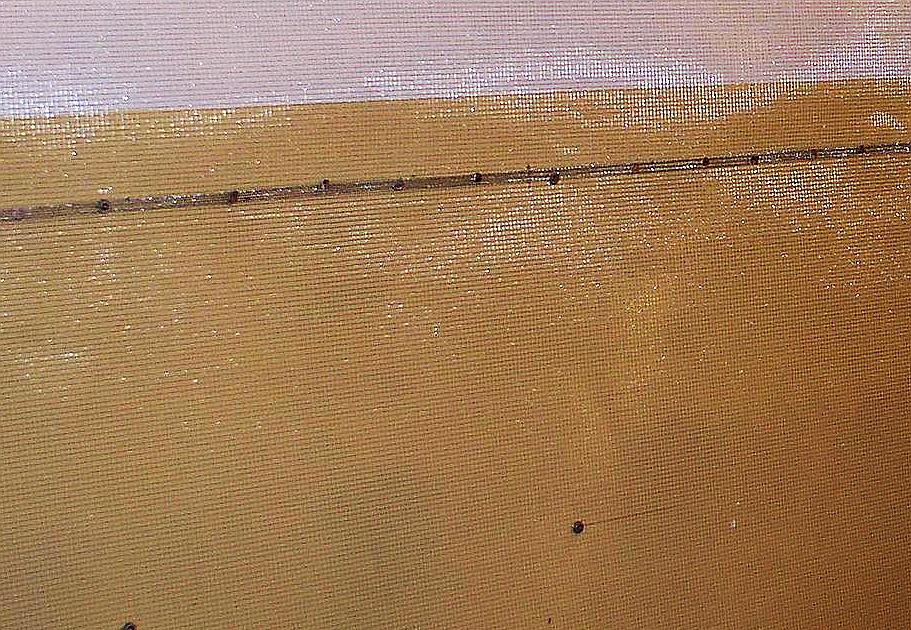

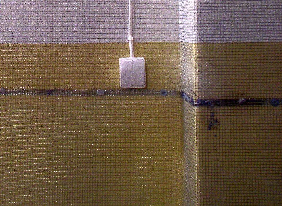

    Tak, wyniki są znacznie poniżej Polskiej Normy (zresztą najbardziej restrykcyjnej w Europie).
    Może to zabrzmi śmiesznie, ale na początek proponowałbym wykonanie czegoś na kształt moskitiery nad łóżkiem, w którym spędza się noc. "Moskitierę" trzeba wykonać z taniej siatki stalowej ocynkowanej z oczkiem około 0,5x0,5 cm. Siatka powinna stłumić promieniowanie od anten co najmniej 10-20 razy. Po jakimś czasie będzie można ocenić, czy wpłynęło to pozytywnie na jakość nocnego wypoczynku i ogólne samopoczucie. Takie doświadczenie pozwoli na wysnucie określonych wniosków przed angażowaniem się w spore koszty na zakup proponowanych wyżej elementów tłumiących. Jeżeli jest możliwość ponownego wypożyczenia miernika, można ocenić skuteczność takiego ekranu. Pomieszczenie wytłumione elektrycznie taką siatką zmniejszyło poziom zewnętrznych nadajników wielkiej częstotliwości o około 20dB. Są to wartości zmierzone profesjonalnym sprzętem.
    Proponuję taką siatkę:
    Siatki CASANET zgrzewane punktowo
    ocynkowane 3 x Zn
    wysokość: 500 – 2000 mm
    długość: 25 mb
    oczko: 6,25 8,0 12,7 19,0 25,4 50,8
    drut: 0,55 0,8 1,05 1,45 1,6 2,05 mm
    zastosowanie: klatki hodowlane, sita, skrzynie kompostowe,
    zabezpieczenia okien, wentylacji i inne
    Z tego "garnituru" siatek najodpowiedniejsza byłaby: oczko 6,25mm, drut 0,55mm.
    Producentem jest:
    ZAKŁAD USŁUG TECHNICZNO-HANDLOWYCH
    „SIATEX" s. c. J. M. KOWAL
    UL. POWSTAŃCÓW ŚLĄSKICH 10, 44-144 ŻERNICA
    http://siatex.gliwice.pl

    Pokrycie zewnętrzne nie ma najmniejszego znaczenia. Można nawet położyć na nią gładź gipsową tak, że stanie się całkowicie niewidoczna, lub położyć suchy tynk (płyty kartonowo-gipsowe). Trzeba poszczególne fragmenty dobrze ze sobą połączyć, aby miały dobry kontakt elektryczny i przygotować się do uziemienia. Jeżeli jest instalacja centralnego ogrzewania wykonana metalowymi rurkami, to można spróbować podłączyć się do niej, jeżeli nie, to pozostają metalowe rury wodne. Jak i to jest w tworzywie sztucznym, to pozostaje wykonanie (niestety) własnego uziomu.
