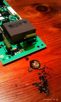

Lodówka Elektrolux EBN3850 uszkodzona płytka sterująca

    Moim zdaniem lepszy byłby SIOV-S14K 275 .

    bestmebel napisał:
    .przy zasilaniu kompresora znajduje sie natomiast magiczna pastylka (o ozn. A196 - 0609) ktora sie nagrzewa dosc mocno ...
    Bo ma się nagrzewać . Sprężarkę dla sprawdzenia możesz podłączyć bez elektroniki , jak to zrobić - poczytaj na forum , np. tutaj https://www.elektroda.pl/rtvforum/topic2050760.html

✨ Użytkownik zgłosił problem z lodówką Elektrolux EBN3850, w której uszkodzona została płytka sterująca, a konkretnie kondensator w module zasilającym. W odpowiedzi na zapytanie, zasugerowano wymianę warystora, a następnie podano konkretne modele, takie jak SIOV-S14K 275 oraz S10K275. Po wymianie warystora, użytkownik zauważył, że płytka działa, ale wyświetlacz miga, a kompresor nie może wystartować. Po podłączeniu kompresora "na krótko" okazało się, że działa poprawnie, co sugeruje problem ze sterownikiem. Użytkownik poszukiwał informacji o lokalizacji czujników temperatury oraz schematu podłączeniowego modułu PROCOND ERF2021PB. Ostatecznie, wymiana wszystkich elektrolitów rozwiązała problem, a urządzenie działa prawidłowo.
