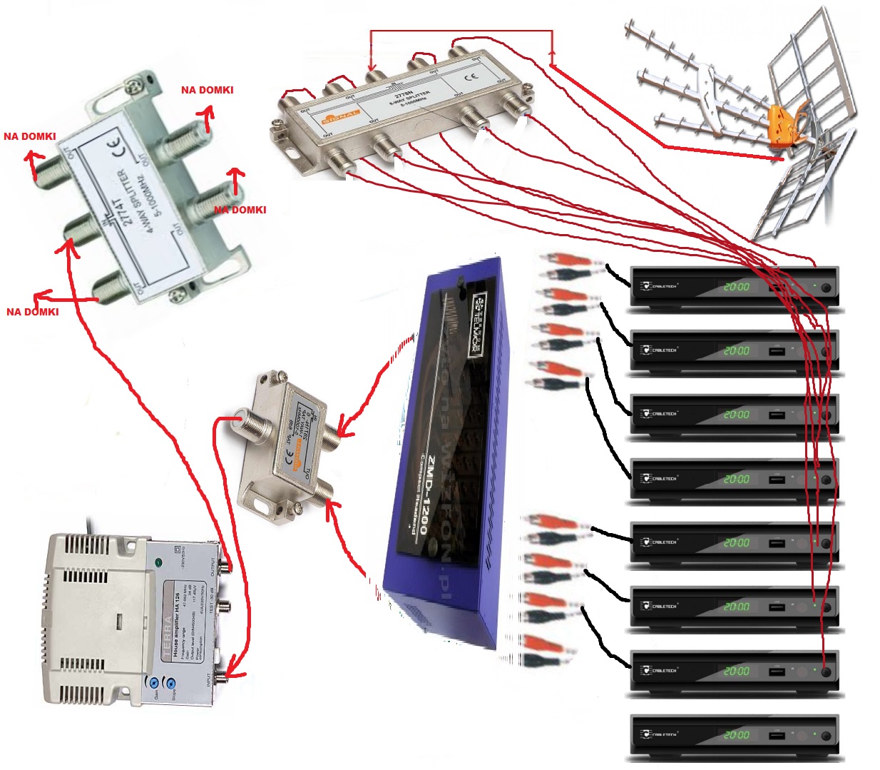

    Mam kilka pytań dotyczących budowy małej kablówki:
    Jeżeli dokupię na początek sześć tunerów DVB-T plus modulatory to czy muszę połączyć wyjścia z modulatorów w stacji czołowej (czy to konieczne) czy mogę połączyć modulatory za sobą jakby szeregowo, oczywiście każdy moduluje na innym kanale. Szeregowo??? tzn z wyjścia na wejście następnego itd i podłączyć to do sumatora który pożniej przesyła sygnał na pokoje?
    Czy może zastosować wzmacniacz typu WWK np http://www.telmor.pl/Wzmacniacze_abonenckie_w...ry_strojone/WWK-861_wzmacniacz_wielozakresowy

    Szeregowe łączenie modulatorów w stacji czołowej jest złym pomysłem, lepiej zsumować te 6 kanałów jednym sumatorem a następnie po odpowiednim wzmocnieniu dodać do sygnałów "schodzących z anten.
    Rozrzut parametrów modulatorów jest dość spory o każdy z indywidualnych modulatorów należy przepuścić przez tłumik by wyrównać sygnały wszystkich modulatorów.
    Warto zastanowić się nad modulatorem zespolonym. W sumie wyjdzie taniej.
    http://www.dipol.com.pl/modulator_telewizyjny...analowy_mixpol_mdp-8s_kanaly_1-69_R951631.htm
    Jeżeli podłączasz modulatory do sieci na budynku to staraj się nie używać pasma częstotliwości od 108 do 250 MHz.
    Wzmacniacz WWK to bardzo dobrze urządzenie ale wymaga pewnych umiejętności w ustawianiu.
    Sygnały z anten podłączasz do wejść UHF 1 i 2, natomiast zsumowany sygnał z modulatorów podłącza się do wejścia UHF3 - jest to wejście niestrojone i przeznaczone do włączania właśnie modulatorów.
    Zasada podstawowa: nie wolno dopuścić do przeciążenia wzmacniacza zbyt silnym sygnałem.

    Nie wiem czy to dobry pomysł:
    https://obrazki.elektroda.pl/6751106200_1326468479.jpg
    Przepraszam że trochę niestarannie ale rysowane na szybko od ręki.
    Widziałem już w ten sposób połączone modulatory, ale były podłączone pod WWK zamiast w moim przypadku sumatora i wzmacniacza, sygnał był wysyłane na ponad 150 telewizorów.
    W przyszłości jak wyłączą analogowe kanały to uruchomie je na osobnych dekoderach dvb-t
    Proszę o sugestie co można by zmienić. Oczywiście biorę pod uwage że sygnały analogowe i z modulatorów będą na różnych poziomach.
    Jestem skłonny od razu tvp1 tvp2 i polsat odbierać przed dekodery, także moglibyśmy wyeliminować ten tor z sygnałem analogowym.

    Mam złe doświadczenia w szeregowym łączeniu modulatorów w ilości większej jak 2.
    W praktyce "przelotowość" modulatorów jest nie do końca taka dobra, w zależności od typu modulatora sygnał jest tłumiony od 0,5 do 3 dB co przy połączeniu szeregowym zaczyna być kłopotliwe. Do tego poziomy sygnałów wyjściowych dość znacznie różnia się w poszczególnych egzemplarzach. Dlatego wspominałem o tłumikach przed sumowaniem, by wyrównywać poziomy.
    Nie mam teraz możliwości zrobienia rysunku ale ja bym to zrobił nieco inaczej.
    Użyłbym WWK jako wzmacniacz korygujący i dystrybucyjny istniejących sygnałów do sieci kablowej ale do niego dołączyłbym jako oddzielny moduł zestaw modulatorów. Proste przepuszczanie do sieci sygnału antenowego bez filtrowania to proszenie się o kłopoty.
    Jeżeli poczekasz do niedzieli wieczora to podeślę jakiś rysunek poglądowy.

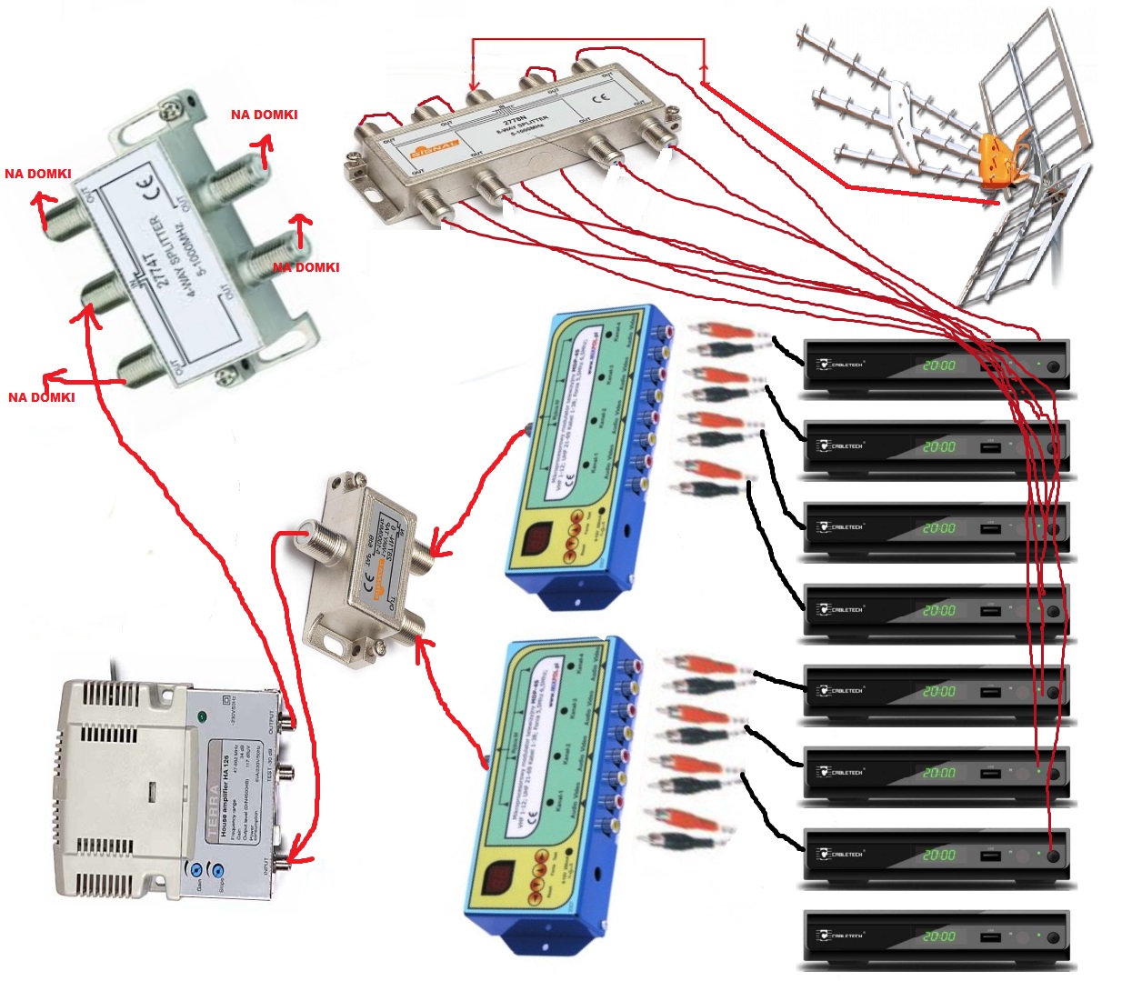

    Takie założenie:
    Podłącze tam 8 tunerów dvb-t
    Sygnał po modulacji będzie już zsumowany?
    Posłanie na sieć wewnętrzną sygnału analogowego podarujemy sobie, znowu za rok jak wyłączą wracać do tematu bo nie ma jedynki, dwójki i polsatu?
    Mam jeszcze pytanie o zasilanie sygnałem antenowym tunerów DVB-t, sygnał z anteny yaga wystarczający, do przekaźnika Wisła Szczyrk można by kamieniem dorzucić. Można by to połączyć w szeregu na przelotce tak jak narysowałem wyżej, np po 4 dekodery, czy lepiej zamontować rozdzielacz sygnału na 8 wyjść i każdy tuner osobno podłączyć?
    Na wyjściu modulatora ośmiokanałowego zastosować wzmacniacz? Taki mam na stanie, nówka: http://www.dipol.com.pl/wzmacniacz_budynkowy_ha-126_terra_R82303.htm w końcu telewizorów jest 18 sztuk, tzn po 6 tv na każdy pion doprowadzony w okolice modulatora.
    Mam jeszcze jedno pytanie:
    Właściciel obiektu po kilku dniach miesiącach może wyskoczyć z tematem pt. Więcej kanałów.
    Połączenie dwóch takich modulatorów będzie działało? Wyjścia połączyć sumatorem i na wewnętrzną sieć podać?

    Jak się przypatrzysz temu modulatorowi to zauważysz że ma on 8 niezależnych wyjść. Ale tylko w opisie Dipola, bo na karcie wyrobu ze strony producenta wynika że wyjście jest jedno.
    http://www.mixpol.pl/mdp8s.pdf
    Podłączanie kilku modulatorów: tak, pod warunkiem że będzie to dobrze zrobione. Zawsze w takich sytuacjach trzeba dokładnie opracować cały bandplan na dziś i na jutro.
    Pozostaje tylko odpowiednie dopranie poziomów sygnałów by nie "przegiąć".
    Podawanie sygnałów analogowych można dobie podarować, natomiast należy podawać sygnały cyfrowe, by po podłączeniu nowego odbiornika z DVB-T nie było problemu.
    Podawanie sygnału na wejście dekoderów można rozwiązać w różny sposób, jak sygnał jest silny to wystarczy szeregowe podłączenie dekoderów, jak sygnał jest słabszy to prosty dzielnik pasywny albo aktywny.
    I jedna dobra zasada: każda antena na dachu musi być dublowana - ważne w górach - by w zimie nie trzeba było wychodzić na dach i robić czary. Stara dobra zasada; antena główna i rezerwowa.
    A ilość kanałów w kablu też jest ograniczona....

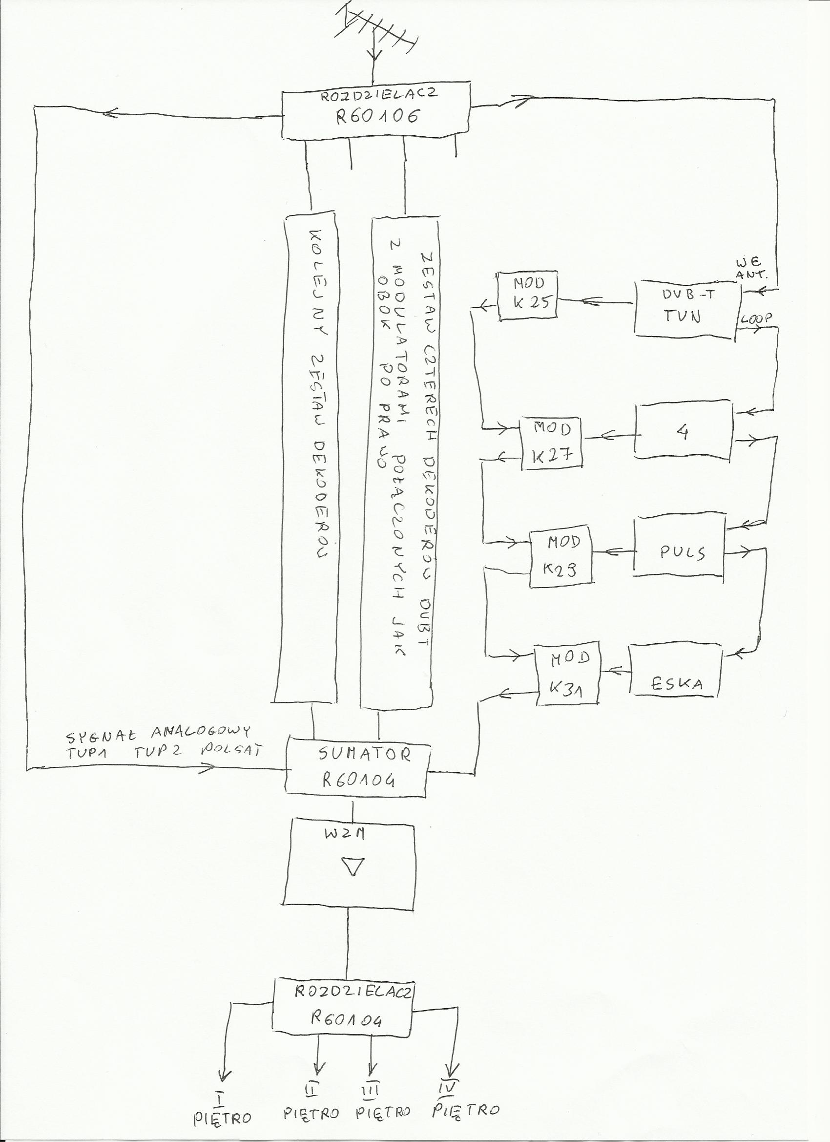

    Niewątpliwie masz racje że lepiej dodać parę złotych by to bardziej profesjonalnie wyglądało.
    Pod względem parametrów elektrycznych te modulatory są porównywalne, jednak ja bym wybrał TELMOR-owskie klocki.
    Podaj na PW swój adres mailowy to podeślę drobny rysunek w XLS-ie

    Posłałem XLS-a...
    Odnośnie filtrów strojonych tu zaproponowanych.
    To bardzo dobre urządzenie, w tej instalacji kanały analogowe będą najprawdopodobniej przesyłane w pasmie kablowym 240 - 470 MHz i warto by je zastosować, gdyby obejmowały ten zakres.
    Niestety to typowe filtry antenowe na kanały od 21 do 69 a w tej instalacji zakładamy, że podstawową filtrację sygnałów antenowych "załatwia" WWK861.

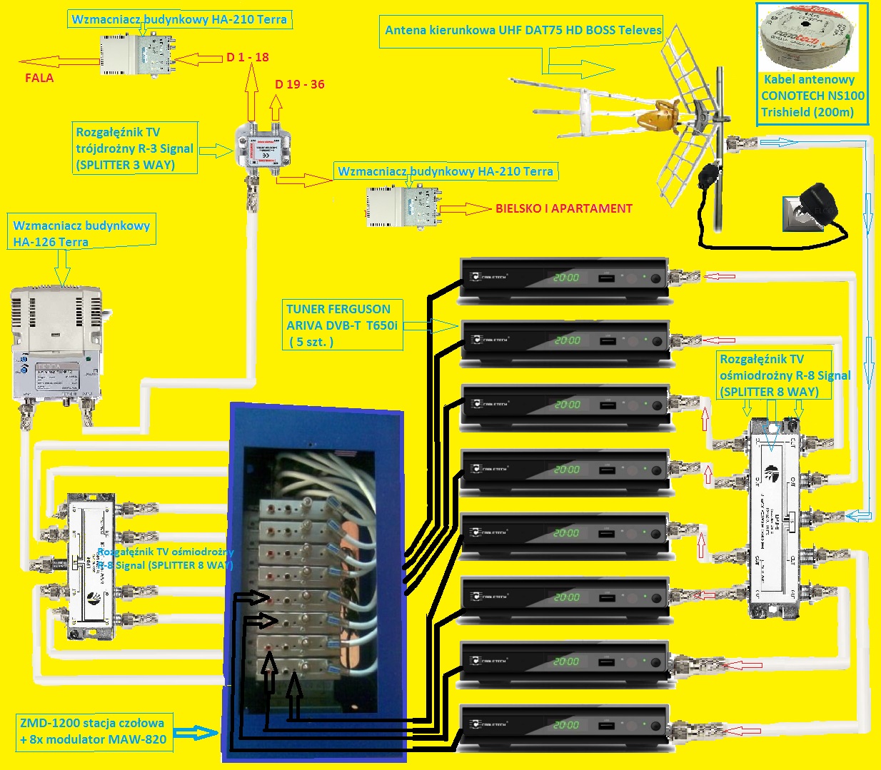

    Witam serdecznie.Kupiłem Stację czołową Telmor ZMD-1200 z 8 modulatorami MAW-820.Chciałbym podłączyć 8 tunerów dvbt.Czy mógłbym prosić o pomoc,w jaki sposób to podłączyć?Bardzo proszę o pomoc i odpowiedź.
    Czy według tego schematu będzie dobrze? DVB-T Instalacja antenowa na 15 odbiorników - Bielsko

    W ogólnych zarysach tak. Brakuje połączenia między instalacją antenową a siecią wewnętrzną i jakiegoś strojonego wzmacniacza pasmowego (może być z serii WK/WWK/GAF TELMOR-u) do kształtowania pasma. Obecnie taki wzmacniacz strojony jest wskazany z uwagi na uruchamiane sieci LTE w pasmie 800 MHz, skutecznie utrudniające odbiór TV w kanałach 55 i 58 na terenie Bielska Białej i okolic (Sferia, Play, T-Mobile).
    Wskazane jest zastosowanie anteny pasywnej zamiast ze wzmacniaczem. Nie wiemy gdzie w Bielsku ma być ta instalacja, ale antenę trzeba dobrać do lokalizacji i odległości od pobliskich nadajników, szczególnie od tej lokalizacji:
    http://old.radiopolska.pl/wykaz/pokaz_lokalizacja.php?pid=266

    Być może sam filtr LTE będzie mile widziany.
