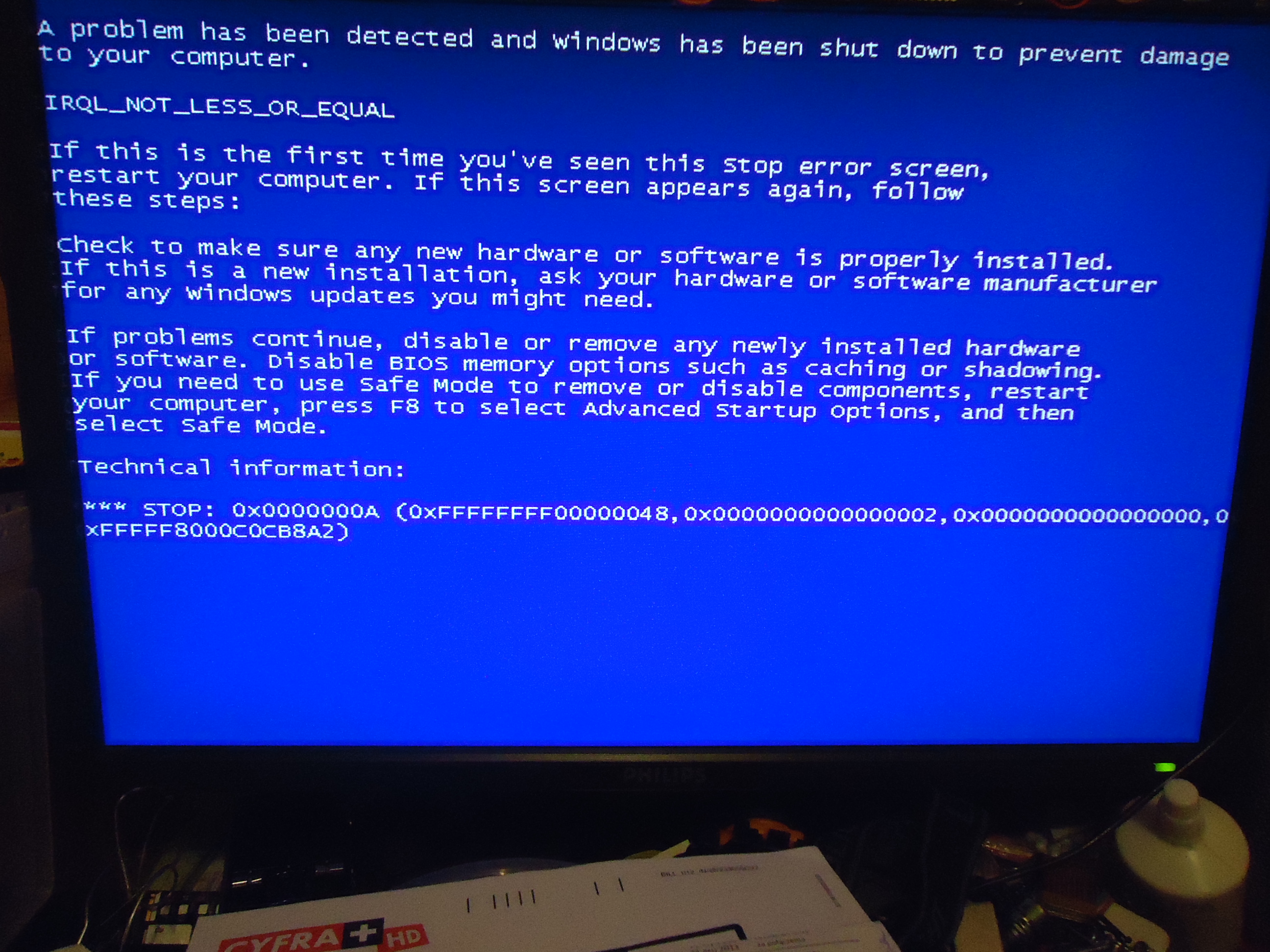

    Podczas instalacji windowsa xp gdy instaluje urządzenia pojawia się niebieski ekran: POJAWIŁ SIĘ PROBLEM I SYSTEM WIN. ZOSTAANIE ZAMKNIĘTY, ABY ZAPOBIEC USZKODZENIU KOMPA...........................
    GA MA78LMMT-S2, athlon ll 3x3,2 OCZ 2x2Gb CL7
    Możliwe że w biosie coś trzeba ustawic bo płyta jest nowa,

    Proponuję przywrócić bios do domyślnych ustawień komendą "default setup". Następnie "save & exit".

    Czy możesz uruchomić system w trybie awaryjnym?. Jeśli tak to daj screena z menadżera urządzeń.

    Pełna konfiguracja komputera z uwzględnieniem marki i modelu zasilacza.
    Wykonaj Clear CMOS.
    Da się uruchomić na tym komputerze jakąś wersję LiveCD np.: http://www.ubuntu.com/download/ubuntu/download
    Sprawdź komputer z jedną kością pamięci.
    Test pamięci za pomocą Memtest86+ uruchamiany z bootowalnego nośnika.
    Podaj SMART dysku twardego.
    Jaka wersja bios'u jest obecnie?

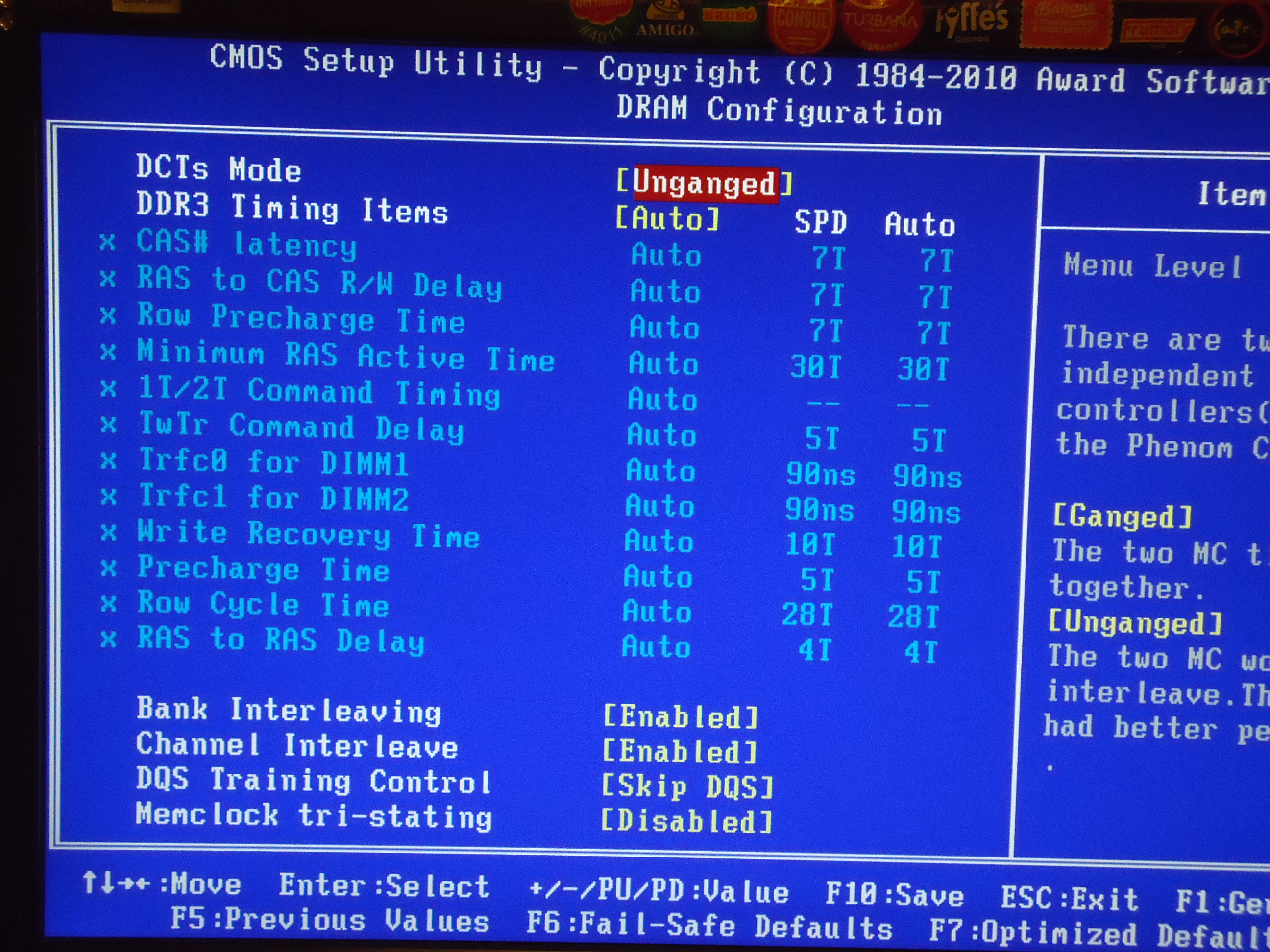

    GA MA78LMMT-S2,
    athlon ll x3 450 3,2
    OCZ 2x2Gb CL7
    chieftec GPS 500ABA
    http://www.skapiec.pl/site/cat/8/comp/145521
    Wersji biosu na razie nie znam bo wsadziłem starą płytę am2 z gratami i zainstalowałem XP.
    Zrobiłem Clear CMOS próbowałem z jedną pamięcią, Memtest86+ wyszedł na +, bios to v6.00PG Problem ten sam na dodatek zawiesił się i wyskoczyły artefakty. I jeszcze to:

    Już wiem trzeba w biosie było podbić napięcie ramu z 1,5 na 1,8 V
