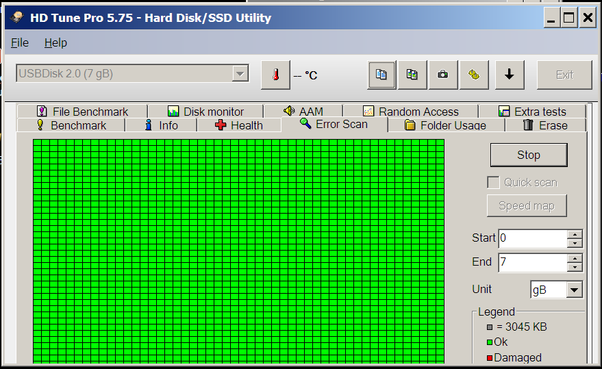

    Uszkodzony jest pendrive 8 GB GOODRAM. Gdy chcę otworzyć w nim jakieś archiwum WinRaRa to pisze napis "! I:\programs.part5.rar: Nieoczekiwany koniec archiwum
    " albo gdy jakiś dokument tekstowy .txt to że nie można odczytać pliku źródłowego. Oczywiście większość danych da się odczytać ale około jedna czwarta tego pendriwa ma inną sumę kontrolną niż oryginalne pliki na dysku twardym sprawdzałem programem CDCheck 3.1.14.0.
    W różnych miejscach są zepsute dane. Raz po formatowaniu były w 510 MB i jakichś innych miejscach i po następnym formacie tego pendriwa były w zupełnie innych miejscach. Często jest tak że nagle ten pendriwe przestaje się otwierać jako partycja i nie da się go sformatować pisze "System Windows nie był w stanie dokończyć formatowania" to go formatuję programem "HDD Low Level Format Tool 4.40" ale potem jak coś się nagra na ten pendriwe to jest znowu są błędy w różnych miejscach.

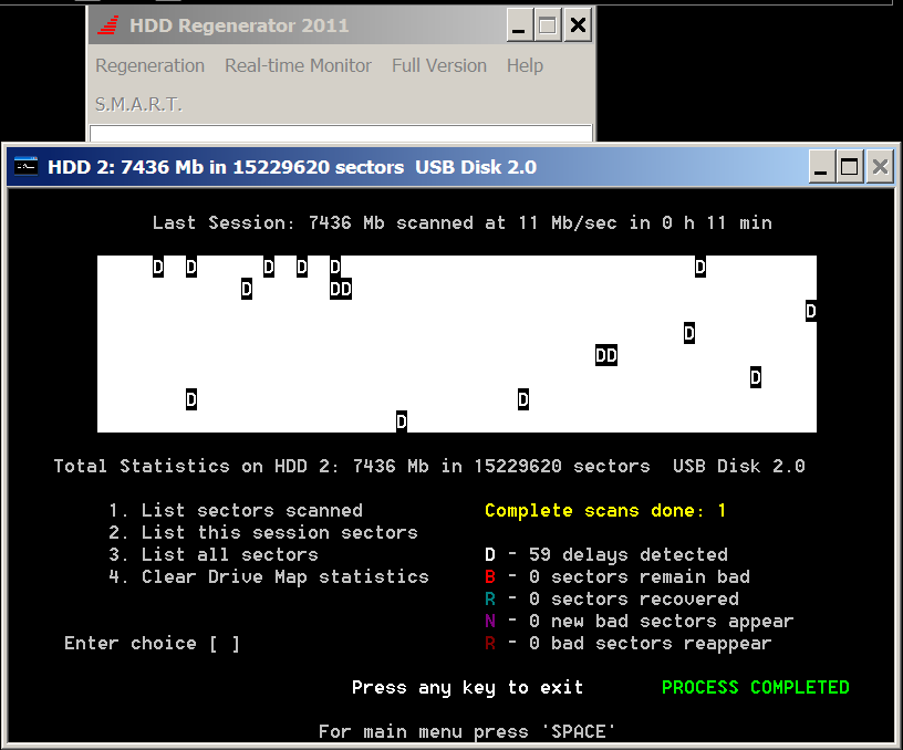

    Program HDD Regenerator 2011 widzi wykrył tylko jakieś "delayed sectors" i 0 "bad sektorów"
    Uszkodzony pendrive GoodRam 8GB

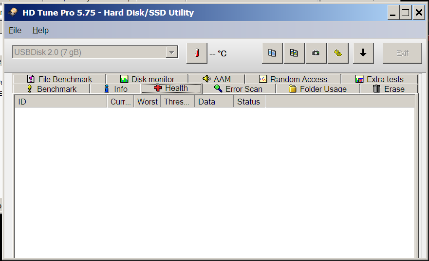

    tak jak program HD Tune Pro 5.75

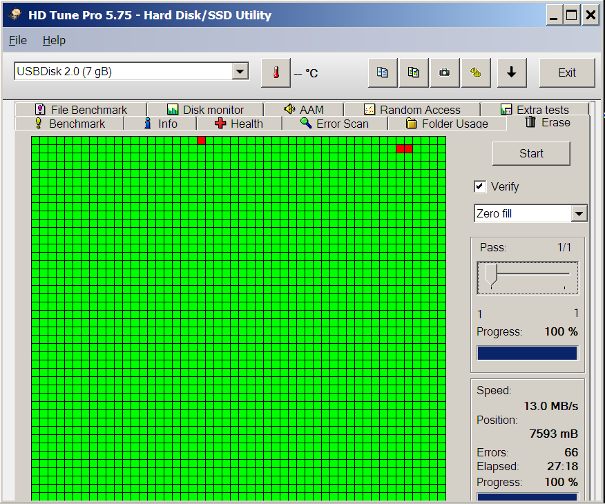

    W teście "Erase" wszystkie kwadraciki były zielone ale w drugiej fazie erase jest weryfikacja i zaczęły się pojawiać czerwone kwadraciki.

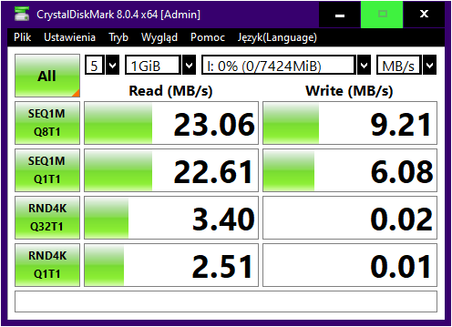

    Dane w programu CrystalDiskMark 8 0 4

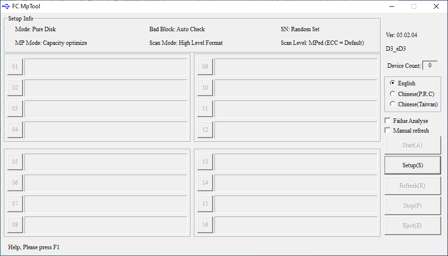

    Spróbuj uzyc ( FCMpToolD3eD3 v05.02.04 ) Link
    Pomocne Link

    Wszystko wskazuje na to, że sypie Ci się NAND. To, że błędy zmieniają swoją lokalizację w adresacji LBA wynika z tego, że adresy LBA rotują po adresacji fizycznej i w miarę dokonywanych zapisów trafiają do innych stron. Zapisami, formatowaniem, zerowaniem i HDDRegeneratorem jedynie pogłębiasz zużycie i pogarszasz sytuację.

    Z tych linków nie da się nic pobrać są tam 4 serwery w pod linkiem download ale trzeci link jest nieaktywny i pozostałe 3 są wygasłe linki.
    Tam jest program FC MPTool V4.02 to czy to ten program potrzeba do tego pendriva i go w Google nigdzie nie było i znalazłem zamiannik z softpedii FC MpTool 03.00.02 to czy może być taki zamiennik?
    Programu FCMpToolD3eD3 v05.02.04 też się nie dało pobrać z tych linków to pobrałem
    "FC MpTool 05.02.04 D3/eD3 {AU6998} ; FC_MpTool_D3eD3_v05.02.04.rar; size: 2 686 960 bytes" ze strony www usbdev.ru/files/alcor/fcmptool
    Czy jest gdzieś do tych programów jakaś instrukcja?

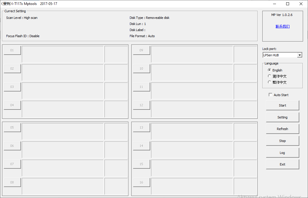

    Nie chce wykryć pendriwa program FC MpTool_D3eD3_v05.02.04
    ani program ApTool_20170504(0915)_8T22

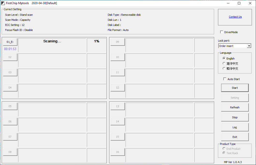

    FirstChip_MpTools_20200430_FC1178_FC1179 plus instrukcja.zip wykrył pendriwa

    Do tej pory ten pendrive co jakiś czas się psuł i bezproblemowo wykrywał go program FirstChip_MpTools_20200430_FC1178_FC1179 plus instrukcja.zip i wielokrotnie naprawiał, ale gdy tym razem ten pendrive się zepsuł do tak samo zepsutego pendrive komputer w Menedżerze Urządzeń wykrywa jako niezidentyfikowane urządzenie USB, ale tym razem ten program FirstChip_MpTools_20200430_FC1178_FC1179 plus instrukcja.zip nie chce wykrywać tego pendriva. Gdy ten pendrive jeszcze działał i ten program go wykrywał, to można też było tego pendriva nawet jako niezidentyfikowane urządzenie USB zamontować do maszyny wirtualnej VMware Workstation Pro 17.5.1 Build 23298084, żeby się bawić różnymi programami do naprawy tego pendriva bez zaśmiecania prawdziwego systemu i narażania go na potencjalne wirusy. Teraz, gdy tego pendriva nie chce wykrywać program FirstChip_MpTools_20200430_FC1178_FC1179 plus instrukcja.zip, to i maszyna wirtualna VMware Workstation Pro 17.5.1 Build 23298084 nie widzi tego pendrive, żeby go podpiąć pod wirtualny system. Widzi tego pendriva tylko prawdziwy system jako niezidentyfikowane urządzenie USB i żaden inny program. Próbowałem tego pendriva wykrywać tym programem FirstChip_MpTools_20200430_FC1178_FC1179 plus instrukcja.zip na kilku różnych komputerach i na Windowsie XP Professional PL 32-bitowym i Windowsie 10 Pro PL 64-bitowym i zawsze go wykrywa jako niezidentyfikowane urządzenie USB. I też próbowałem go sformatować na różnych dekoderach i telewizorach, które mają wejście USB, ale nie chcą wykrywać tego pendrive. Nie mam układów scalonych do wymiany do tego pendriva ani bardzo cienkiej lutownicy i nawet nie wiem, która część w tym pendrivie jest zepsuta. Czy może trzeba użyć jeszcze jakiegoś innego programu do naprawy tego pendrive?
  • #20 20992367
    kaleron
    Posty: 7103
    Pomógł: 963
    Ocena: 2342
    - masz zdegradowany NAND, więc nie oczekuj, że będzie lepiej. Trwała naprawa jest środkami programowymi niemożliwa, a przez wymianę pamięci - nieopłacalna.
