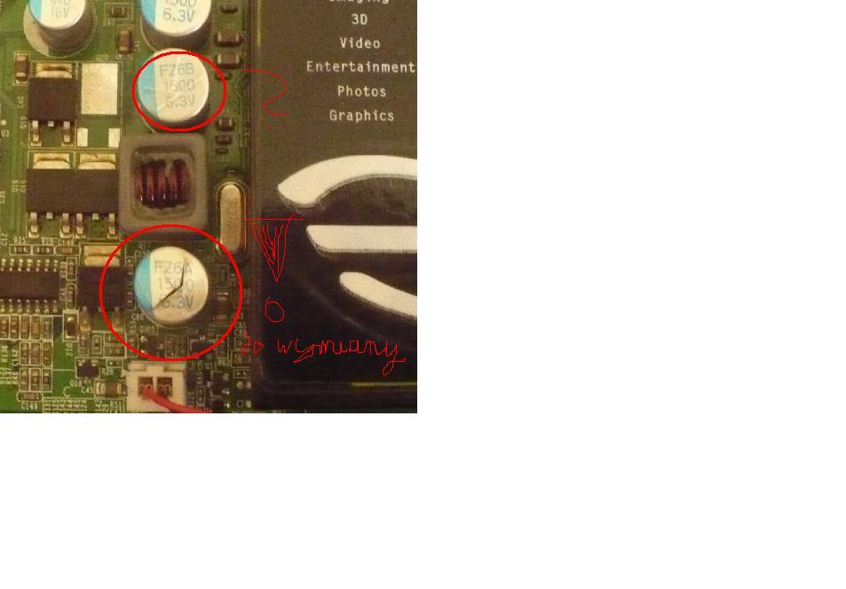

    Witam, mam problem z kartą graficzną.
    Posiadam ATI Radeon X550. Po uruchomieniu komputera wszystko jest dobrze, do momentu ładowania systemu(Logo win i pasek ładowania) po czym ekran się wyłącza. Sterowniki odinstalowane i zainstalowane. Format i instalacja systemu także nie pomogła. Dopowiem jeszcze, że dzieje się tak tylko jeśli rozdzielczość jest ustawiona na max. w moim przypadku 1440x900. Może jakieś rady?

    Mamy rozumieć, że na grafice zintegrowanej wszystko działa?
    Zmierz napięcia zasilacza miernikiem lub podstaw inny.
    Sprawdź także temperatury podzespołów.

    Napięcia w zasilaczu mieszczą się w normie, co do "Sprawdź czy nie masz wybrzuszonych/wylanych kondensatorów elektrolitycznych?!?!" to 2 kondensatory mam wybrzuszone.. jeśli chodzi o monitor to odpada bo działał na tej rozdzielczości i takim odświeżaniu..
    W takim razie je wymień.

    Dobra jutro będę się bawił, bo i tak nie mam nic do stracenia. Tylko proszę o informacje bo na tych kondensatorach jest tylko napsane FZ6B 1000 i napięcie...więc jakie one mają być?

    Dziękuję za poprawienie mnie. I dziękuje bardzo za odpowiedź. Więc jutro idę zakupić kondensatory i będę brał się do roboty;)

    Pamiętaj wymienić też zasilacz, bo rozwali również nowe kondensatory.
