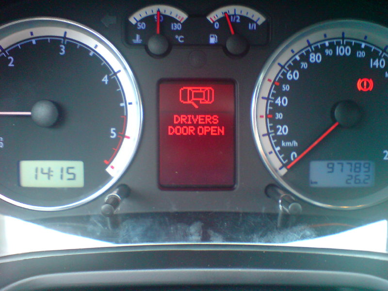

    Witajcie, potrzebuję pomocy padły mi zegary co dalej? krótko opiszę co zrobiłem,
    zakupiłem vag commandera , po podłączeniu go do auta postanowiłem ściągnąć i zapisać sobie eeprom oraz pin, w trakcje z czytywania połaczenie zostało przerwane i licznik padł,teraz przekręcając stacyjkę kontrolki się świecą ,prędkościomierz i obrotomierz nie działa temperatura i voltomierz idą na czerwone pole,a przy za świeceniu na fis cały czas zmieniają się symbole (olej, hamulce ,itd) oraz nie ma podświetlenia lampek na desce rozdzielczej,czy jest ktoś w stanie mi pomoc?
    dziękuje
    Auto to Audi a6 c5 03r 1.9tdi multitronik

    Myślę, że bardzo potaniały chińskie interfejsy VAG K+CAN Commander, bo coraz więcej problemów z licznikami na forum.
    Proszę oto wsad do licznika 4B0 920 981 J:
    licznik 4B0 920 981 J D12 licznik VDO 110.080.128/009 0982 - wsad
    • 4B0 920 981 J.rar (1.85 KB) Musisz być zalogowany, aby pobrać ten załącznik.
