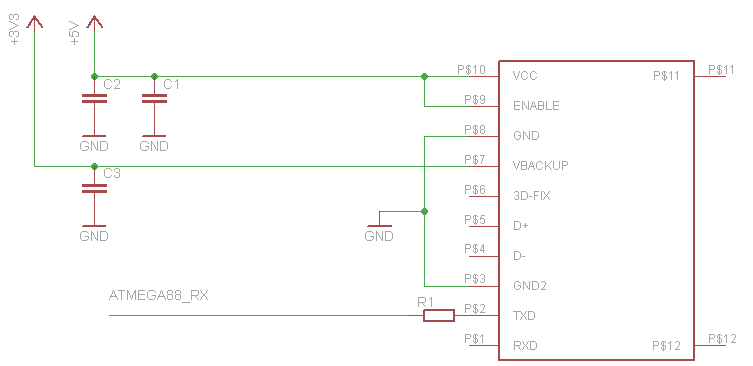

    Mam niestety problem z odpowiednią komunikacją z moim modułem GPS. Element ten podłączam wg poniższego schematu:
    [ATmega88] ATmega88 i GPS FGPMMOPA6B - problem z komunikacją UART 9600 baud

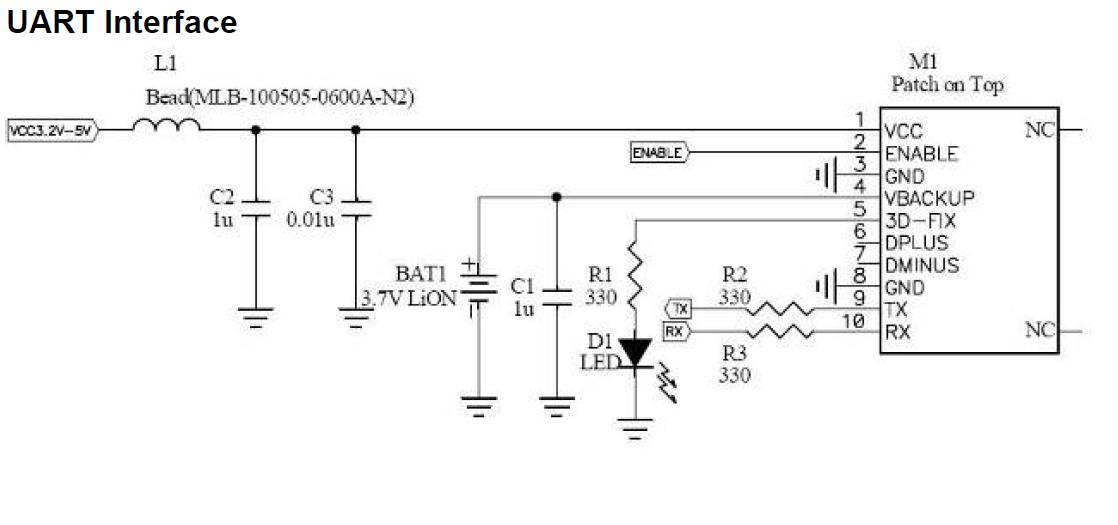

    Przykładowy schemat podłączenia z dokumentacji:
    Wartości kondensatorów są zgodne z dokumentacją.
    Moduł podłączany jest do ATmegi88, która jest zasilana napięciem 5V.

    A czy masz połaczony pin P1 (RXD) bo na schemacie brak tego połączenia
  • #3 10456600
    RealGecko
    Posty: 13
    Pin RXD jest niepodłączony, gdyż jest on wykorzystywany jedynie do zmiany oprogramowania oraz ustawień - z czego nie korzystam.
    RX (Pin10)
    This is the UART receiver of the module. It is used to receive software commands and firmware
    update.
    //Po podłączeniu do ATmegi zasilania 3,3V problem dalej występuje.
    Tak więc problem komunikacyjny między GPS (3,3V), a ATmegą(5V) można raczej wykluczyć.

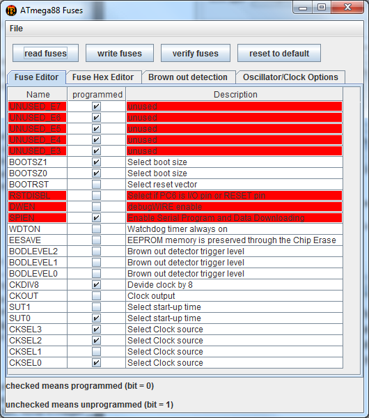

    Możliwe że pracujesz na wewnętrznym generatorze rc ,który kalibrowany jest przez wpisanie odpowiedniej wartości do osccal w przypadku gdy ułlad zasilany jest napięciem innym niż 5V wartość która wpisuje przy starcie układ nie zapewnia prawidłowej prędkości generowanego sygnału zegarowego . Proszę sprawdź ustawienia bitów cksel i osccall .
    OSCCAL = 170 (0xAA)

    Proponuje chwilową zmianę cksel na zewnętrznego kwarca 8 MHz i wyposażenie w takowy układu bez zmiany ckdiv8
    jak uzyska kolega stabilną transmisję przesiadkę na oscylator rc i dobranie właściwej wartości oscall i dopisanie kilku linijek kodu by przy starcie układu została wpisana poprawna wartość . Zbudowałem układ który używa wewnętrznego generatora rc i działa stabilnie .

    Rozumiem, że fuse bity mają być ustawione tak:
    cksel 3..0 -> 1100
    Prawda?
