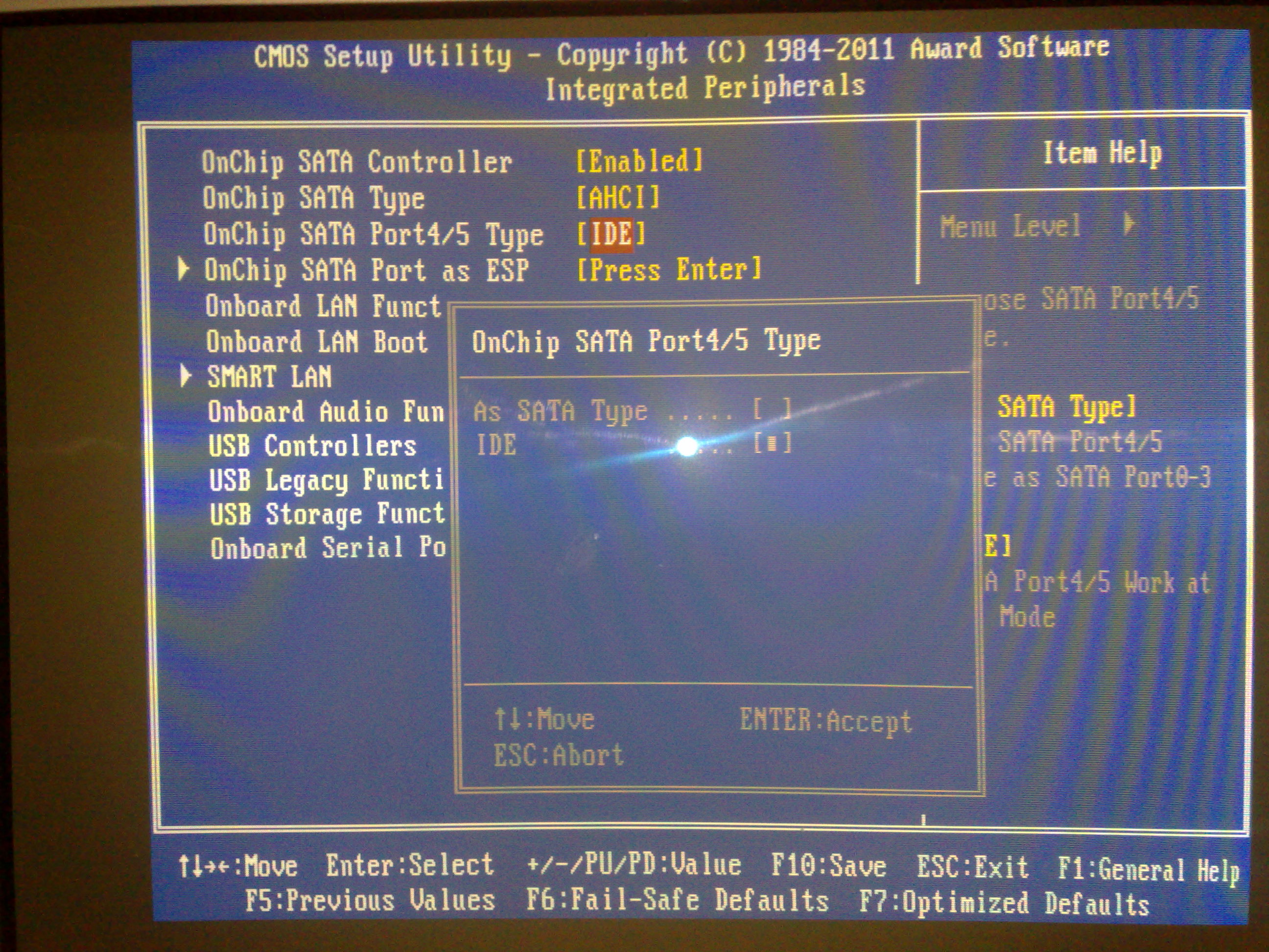

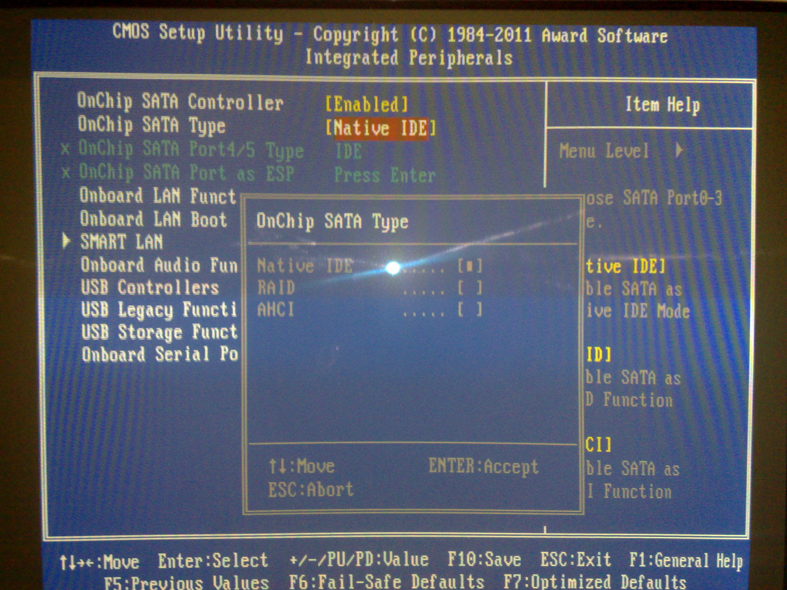

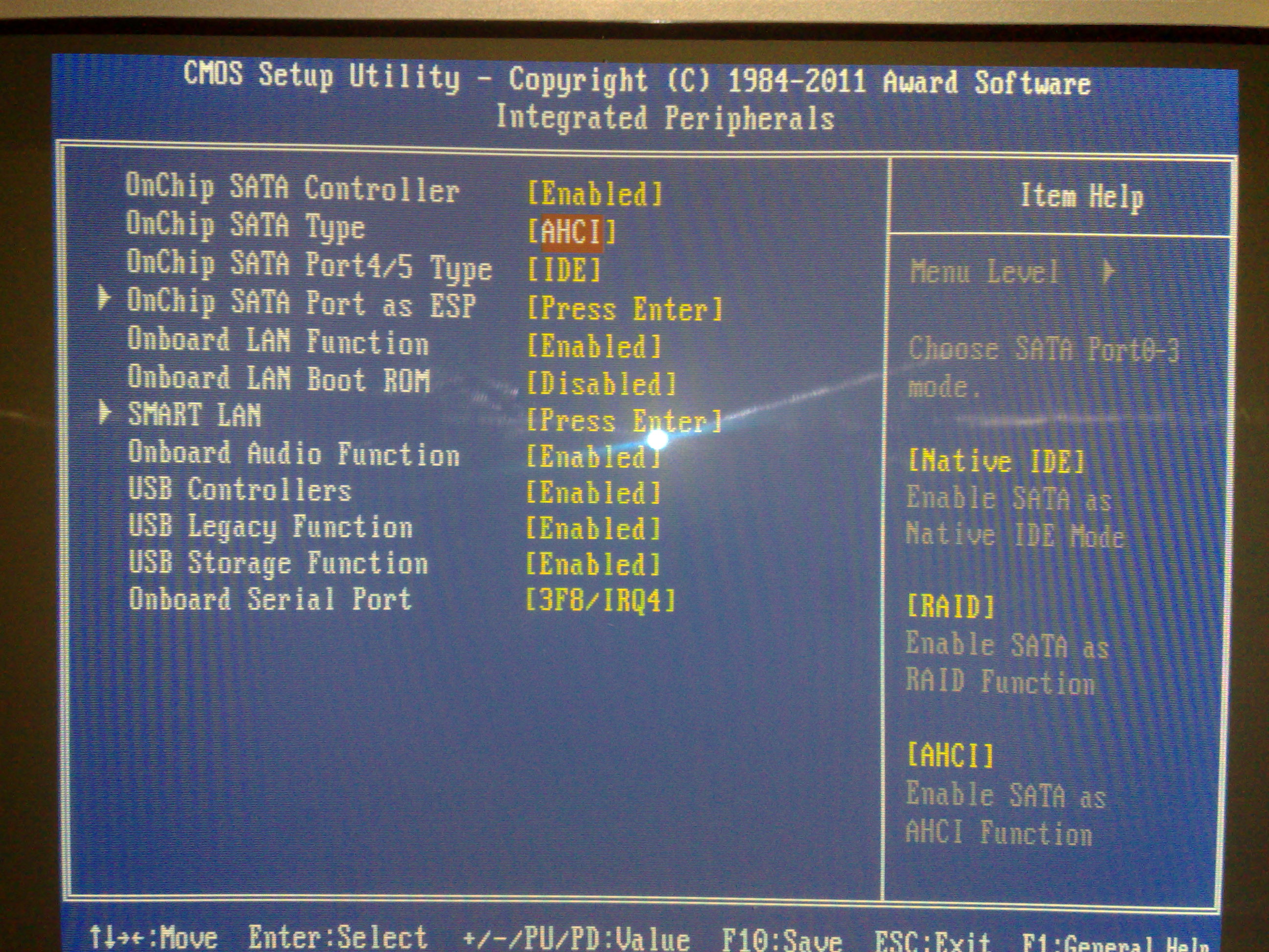

  • #4 10462869
    thunderbolt1992
    Posty: 7

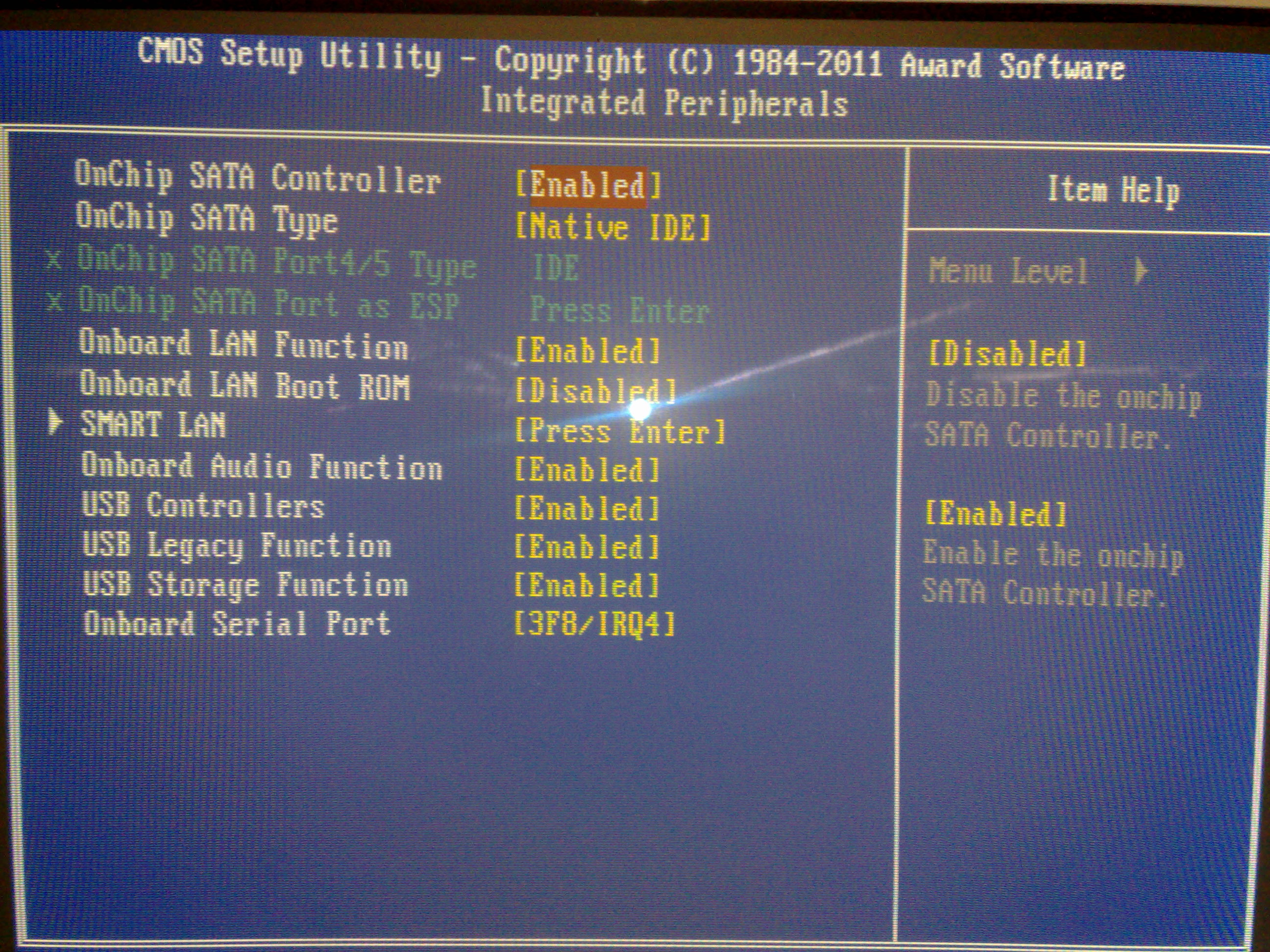

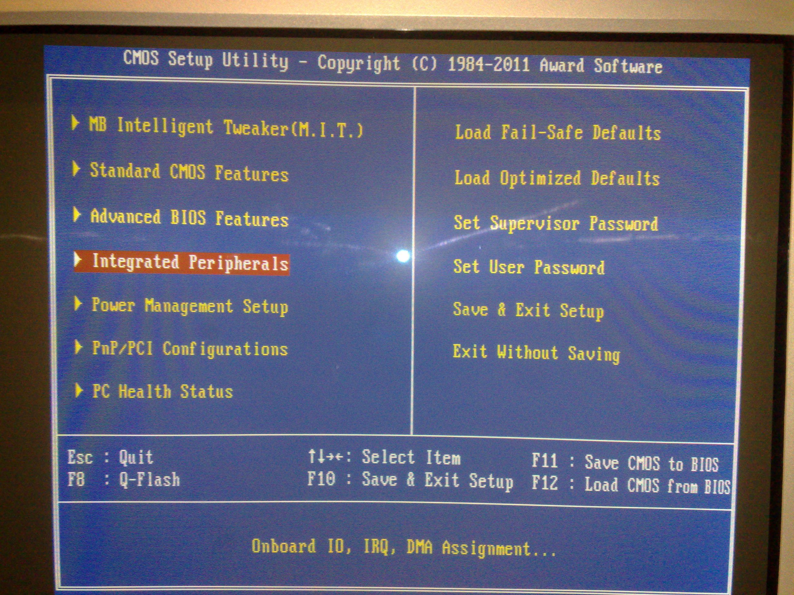

    Tak jak już pisałem we wcześniejszym poście, zrobiłem kilka fotek opcji BIOS'u, które najprawdopodobniej odpowiadają za dyski.
    GA-78LMT-S2P + 2 dyski (1-sata, 2-ata/przejściówka/sata) GA-78LMT-S2P + 2 dyski (1-sata, 2-ata/przejściówka/sata) GA-78LMT-S2P + 2 dyski (1-sata, 2-ata/przejściówka/sata) GA-78LMT-S2P + 2 dyski (1-sata, 2-ata/przejściówka/sata) GA-78LMT-S2P + 2 dyski (1-sata, 2-ata/przejściówka/sata)
    Jak ktoś jest w tym obeznany proszę o jakieś wskazówki co i jak powinno być ustawione, żeby drugi dysk był widziany przez BIOS jak i sam system.

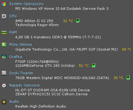

    Dołączam również screen'a z parametrami mojego sprzętu
    Zapomniałem dodać, że jestem w posiadaniu zasilacza firmy Chieftec model A80 500W. Może to właśnie on jest przyczyną problemu?

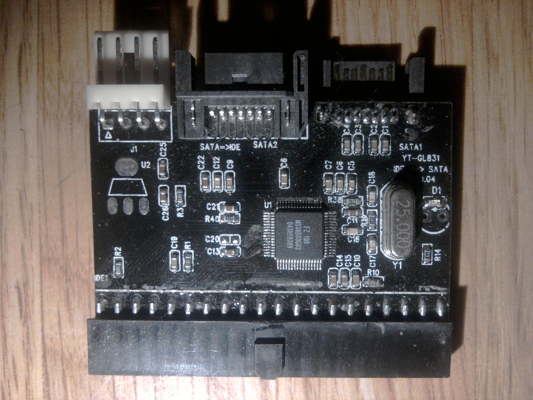

  • #6 10462981
    krys06
    Poziom 29  
    Posty: 1179
    Pomógł: 97
    Ocena: 190
    Po kolei, o ile na dysku ,tym na IDE masz system ,podepnij ten dysk przez przejściówkę (ustawiając na Master,albo nie ustawiając ...jest to obojętne ,ponieważ po prawidłowym podłączeniu przejściówki(IDE-SATA),to złącze działa jako Master),bios powinien wykryć dysk.W SETUPIE,w zakładce Integrated pheripherlas odszukać "integrated device",następnie przejść do "IDE drive interface"-ustawć na AUTO.Prawidłowe włączanie napędów przez sloty SATA ma również znaczenie ...na płycie masz ustawione parami...i tak SIĘ WŁĄCZAJĄ (master,slave).Jeżeli włączysz w pierwszy slot dysk przez przejściówkę ...to będzie MASTER,w ten obok np:cd-dvd...jako SLAVE.W następny slot dysk na SATA-MASTER,obok np:drugi cd-rom-SLAVE.I tak powinien Ci to wykryć Bios.Jeżeli na tym z IDE nie ma systemu ,pozamieniaj bootowanie z tego na SATA(bo tam masz system).Co do przejściówki...jeżeli to ta z "aledrogo"za 7 PLN ...no to wszystko jasne...przynajmniej dla mnie!!!. Jak napisał:
    DriverMSG napisał:
    Jakiej (model, wersja, symbol)?
    ...to by wiele wyjaśniło.

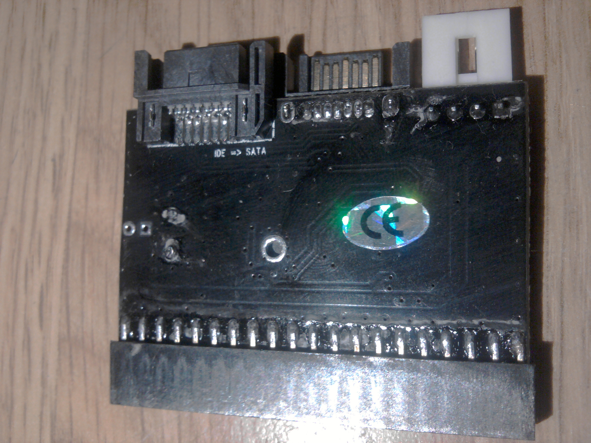

    Niestety nie wiem jaka firma (zostało mi tylko plastikowe opakowanie bez żadnej kartki w środku)
    Nie kupiłem jej na Allegro, mój ojciec kupił ja gdzieś na giełdzie komputerowej (już drugi raz popełnił ten błąd i coś tam kupił zamiast w zwykłym sklepie komputerowym) - mniejsza o to.

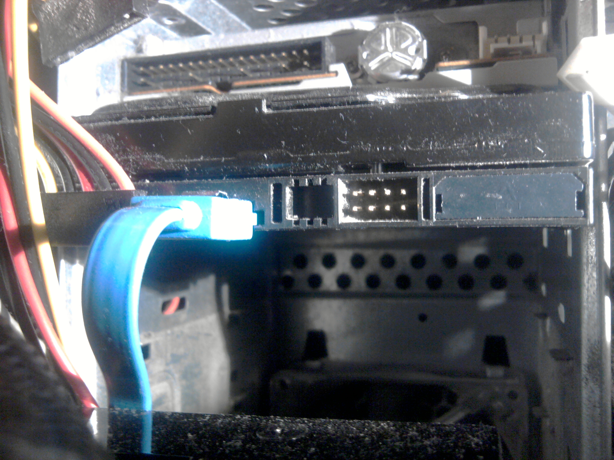

    No i tak...
    Odłączyłem SATA i w jego miejsce podpiąłem ATA przez przejsciówkę:
    Włożyłem płytę z systemem do napędu, w celu ewentualnego zainstalowania (ATA nie posiada systemu), uruchomiłem BOOT'owanie z napędu, rozpoczęło się przygotowywanie. Jako, że chciałem wgrać Win7 wyświetliło mi się okno z ewentualnymi partycjami na danym dysku ale rzecz w tym że nie wykryło niczego. Trzeba załadować sterowniki dysku tzw RAID, które dostępne są na stronie producenta płyty głównej. Miałem już ten problem z moim drugim komputerem.

    DriverMSG napisał:
    Dyski SATA nie mają takich zworek.
    mówi samo za siebie

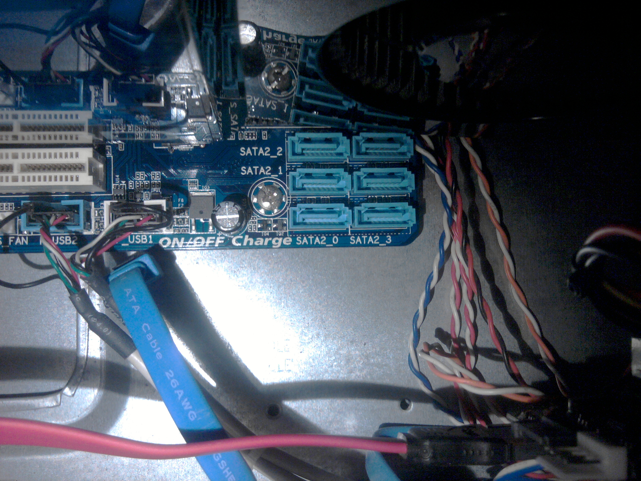

    Co do slotów SATA
    Jak widać na załączonym obrazku są ustawione tak:
    2(---)(---)5
    1(---)(---)4
    0(---)(---)3
    Normalnie dysk jest podpięty pod slot "0" a jego para z tego co mi się wydaje to nr "3". Jeśli jestem w błędzie to wyprowadź mnie z niego.
  • #8 10465249
    krys06
    Poziom 29  
    Posty: 1179
    Pomógł: 97
    Ocena: 190
    Fotka owej "przejściówki "....to jest to samo o czym wspominałem wyżej ,raczej będziesz miał w/w problemy.Inna fotka opisująca" ów stwór" ,w niczym nie oznajmia kupującemu na znanym" serwisie"....zbliżających się problemów .Tato Twój kupił z innego źródła ,ale to to samo!!!.Aby komputer przywrócić do stanu UŻYWALNOŚCI ,odłącz nowy nabytek ,wraz z dyskiem(tym na IDE) ,podłącz tak jak miałeś poprzednio,zresetuj .W biosie ustaw opcje LOAD OPTIMIZED DEFAULTS-zapisz zmiany .W ten sposób przywrócisz optymalne ustawienia ,myślę ,że nic tam przedtem nie zmieniałeś .Obejrzyj tę Twoją przejściówkę ,czy nie ma wyłamanego gniazda ,gdzie włącza się przewód SATA.Najczęstsza przyczyna uszkodzeń .A na próbę ,może ktoś ze znajomych ma sprawną przejściówkę,podłącz ...nic w biosie nie przestawiając do slotu SATA2_2.dysk powinien być widoczny podczas wczytywania urządzeń .Gdy tak będzie ,nie ma problemu z wgraniem systemu...resztę znasz!.Ustawienia kojarzysz właściwie.
  • #9 10465261
    DriverMSG
    Posty: 44094
    Pomógł: 3984
    Ocena: 4890
    thunderbolt1992 napisał:
    foto - mówi samo za siebie
    Co mówi? Nie wypisuj bzdur.
    Na forum jest przynajmniej kilka tematów dotyczących tego adaptera i szczerze mówiąc nie widziałem ani jednego przypadku by on poprawnie działał w tym kierunku, tzn. wpinany w płytę gł. z dyskiem lub napędem optycznym SATA.
    Przykładowy temat:
    https://www.elektroda.pl/rtvforum/topic2200152.html#10443009
    Napiszę jeszcze raz - Dysk SATA możesz podpiąć w dowolne gniazdo SATA na płycie gł. i jest to bez znaczenia w które.
