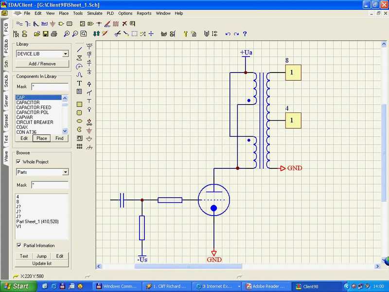

    Posiadam dwie takie lampy jak w temacie i chcę sobie zrobić wzmacniacz.
    Jaki transformator potrzebuję ?
    Myślałem o zastosowaniu toroida 240/1V i mocy 20W. Co o tym myślicie ?
    Tylko jest jeden problem ma być to wzmacniacz SE stereo i czy nie będzie problemów z nasycaniem sięrdzenia ? Czy mógłby prosić o jakiś schemat. A ha, jeszcze jedno pytanie - czy pasmo przenoszenia takiego transformatora będzie wystarczające ? Bo słyszałem że dla toroida wynosi jako transformatora głośnikowego bez przekładanych uzwojeń będzie mieściło się między 2000 - 7000 Hz czy jest to prawda ???

    Toroid ? w SE ?. Teoretycznie możliwe. Jeżeli bedzie to toroid z dwoma identycznymi uzwojeniami pierwotnymi, to wystarczy je połączyć w przeciwnych kierunkach i stała składowa nam sie skompensuje. Jest jeszcze inne rozwiązanie, bardziej zaawansowane technicznie - mianowice gdzieś widziałem toroida do układów SE, z specialnym uzwojeniem i układem kontrolującym nasycanie sie rdzenia. NIe mam zielonego pojecia jak to mogło działać.

    kk84 napisał:
    Przedmówca dobrze pisze, zasiej temat na triodzie.
    Toroid ? w SE ?. Teoretycznie możliwe. Jeżeli bedzie to toroid z dwoma identycznymi uzwojeniami pierwotnymi, to wystarczy je połączyć w przeciwnych kierunkach i stała składowa nam się skompensuje. Jest jeszcze inne rozwiązanie, bardziej zaawansowane technicznie - mianowice gdzieś widziałem toroida do układów SE, z specialnym uzwojeniem i układem kontrolującym nasycanie się rdzenia. NIe mam zielonego pojecia jak to mogło działać.
    Jednak w SE jestem zwolennikiem i propagatorem traf ze szczeliną powietrzną, ewentualnie proponuje wizyte na www.mkpt.pl, zakładka transformatory głośnikowe i poszukać, napewno mają trafa pod wymienioną przez Ciebie lampe, zarówno SE jak i PP.
    Co do mocy trafa zasilającego - uwzględnij mizerną sprawność układów SE (okolice 16 - 22%).
    czy mógłbyś podać konkretny przykład wykorzystania trafa z uzwojeniami
    połączonymi przeciwnie????
    Z tego tematu zawsze byłem słaby ale twój wywód mnie nie przekonuje.
    przecież znosić sie będzie nie tylko składowa stała pola magnetycznego odpowiedzialna za nasycanie rdzenia ale i składowa zmienna

    Zgadza sie, są to rzeczy na które można w necie sie "nadziać". Jak dalej napisałem, jestem propagatorem traf ze szczeliną, wiec osobiście nie miałem przyjemności robienia takich eksperymentów.
    W załączniku jest coś na kształt opisanego połączenia.
    To nie zadziała - dla prądów przemiennych uzwojenia też są połaczone przeciw równolegle, w uzwojeniu wtórnym nic się nie wyindukuje.
