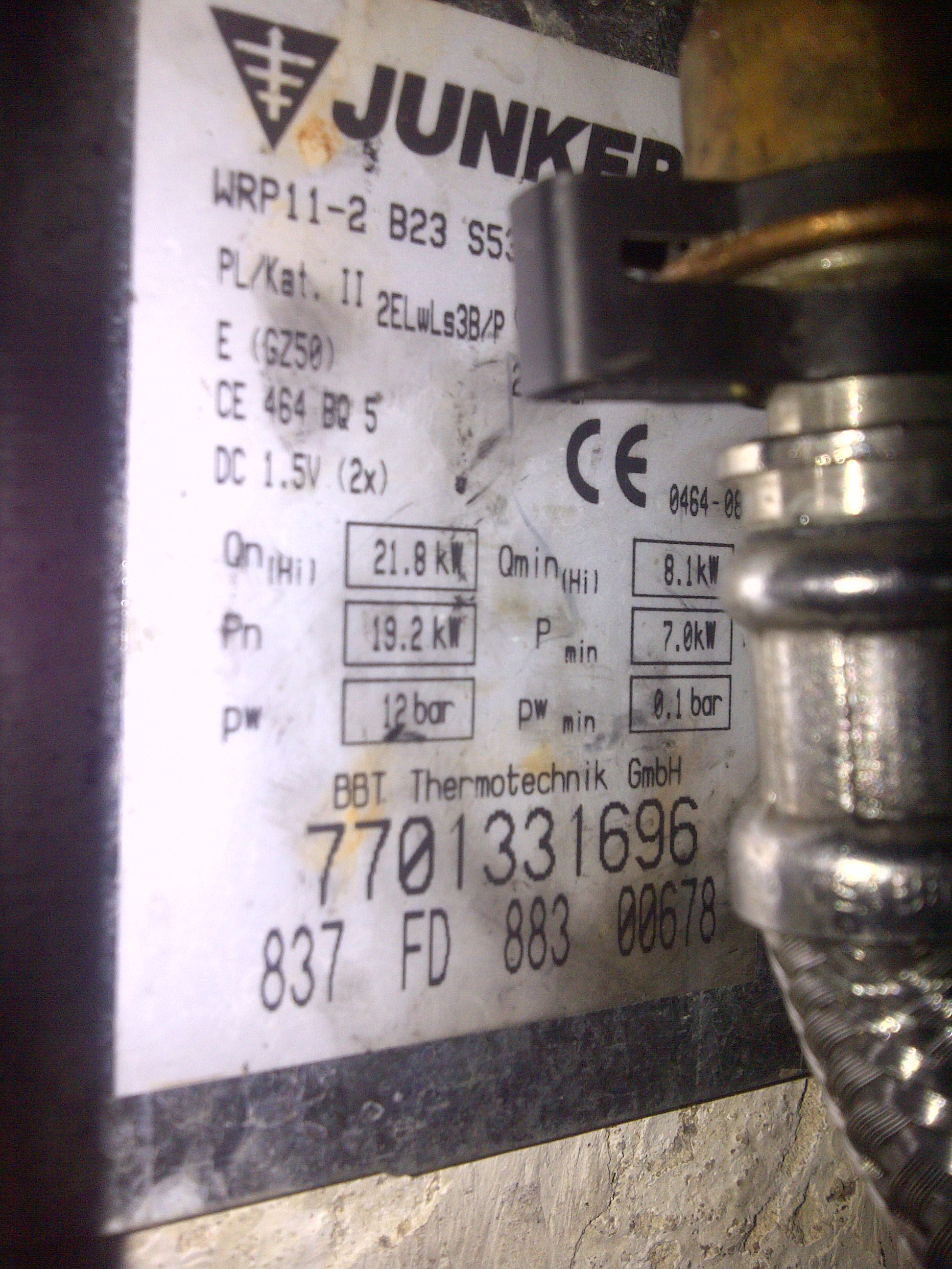

    Wczoraj wieczorkiem po szybkiej odp "zybie" sprawdziłem dopływ i odpływ powietrza i wydaje mi się ze wszystko z tym ok. Czyli: odprowadzenie spalin jest udrożnione i dopływ świeżego powietrza tez jest za pomocą kratki wentylacyjnej (jeżeli chodzi o uchylanie okna to w okresie zimowym, podczas kąpieli jest to raczej wykluczone). Dziś zabiorę się do ponownego czyszczenia wężownicy i sprawdzę palniki. A odnośnie spalania to może jakieś instrukcje co do czyszczenia dysz lub regulacji mieszanki pow i gazu???
    Wstawiam foto mojego Junkersa może się przydadzą:
    Zapychająca się wężownica w podgrzewaczu JUNKERS Zapychająca się wężownica w podgrzewaczu JUNKERS
    Dodam jeszcze że problemy zaczynają się zawsze w okresie zimowym, natomiast w lato nie mam żadnych problemów z podgrzewaczem.
