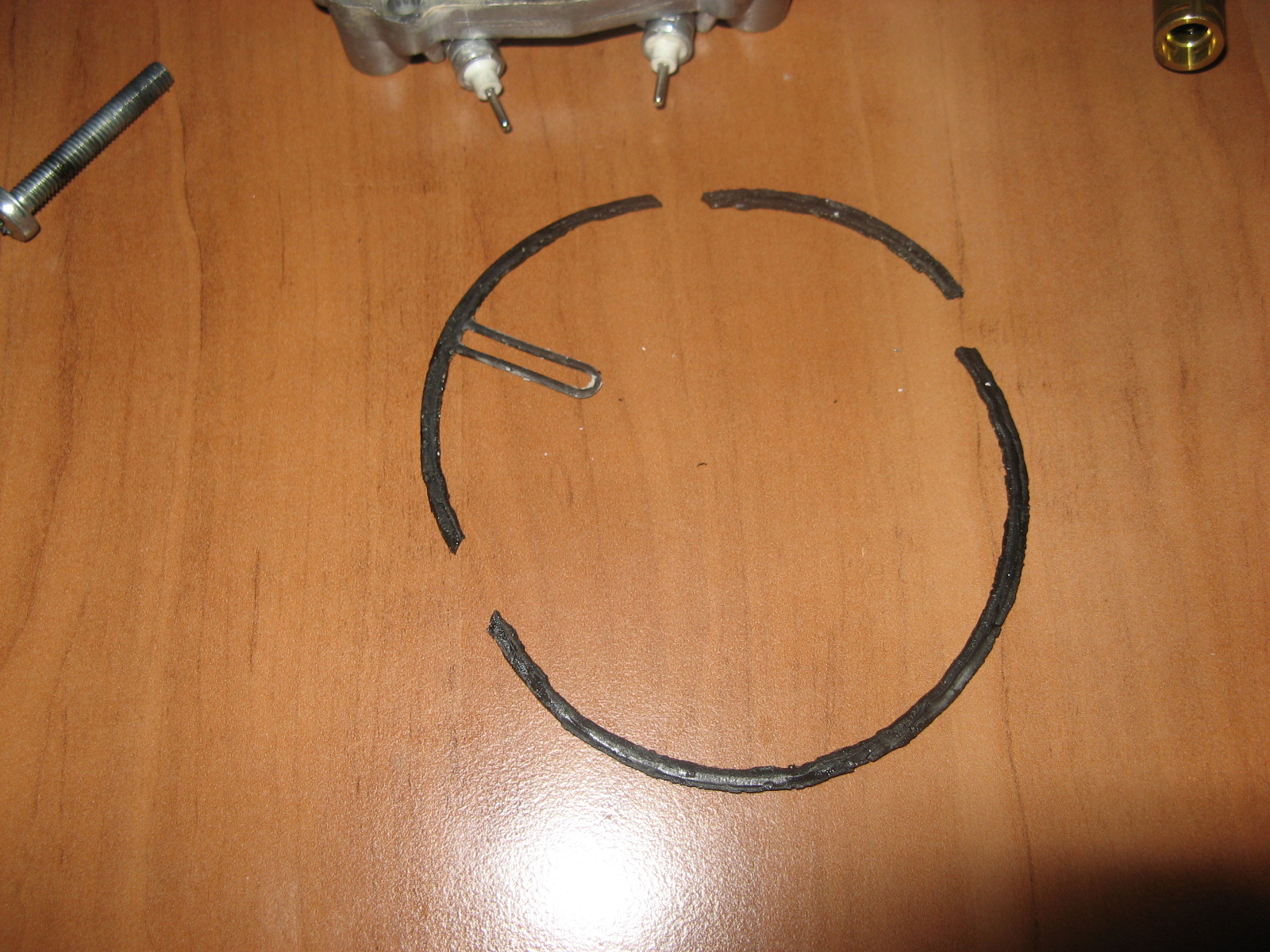

    Witam szanownych kolegów posiadam taki ekspres o oznaczeniu sup 021yr i po rozebraniu okazało się ze przecieka boiler , rozebrałem go lecz tam jest taka duża uszczelka z cyckiem - powinna być chyba czerwona silikonowa a u mnie ktoś patenta robił wcześniej z czarnej silikonowej - to pokrachciało i przepuszcza. na ebayu niemieckim znalazłem zestaw uszczelniający do tych ekspresów , lecz nie wiem gdzie mogę w Polsce kupić taki zestaw ?
    Może ktoś ma namiar na sklep z częściami usczelak wygląda jak na foto
    dziękuję i pozdrawiam

    Gdyby nawet udało się kupić taką uszczelkę to sama wymiana na długo nie pomoże.
    Powierzchnia którą ona uszczelnia jest już na pewno nie równa i uszczelka nie będzie do niej odpowiednio przylegała.Z doświadczenia wiem że szkoda roboty.
    Raczej wymiana na nowy lub profesjonalnie regenerowany bojler.

    wysrarczyło dokupienie 2 oringów w alfie odpowiednie ułozenie w swoich rowkach i ładnie boiler sie uszczelnił.
