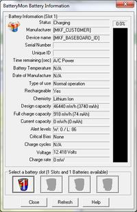

    ok, ogniwa zmienione według kolejności odłączania i podłączania. Na początku, po włożeniu baterii do lapka sygnalizował on: 0%, podłączony, ładuje. Dzisiaj, dioda sygnalizująca ładowanie zaczęła migać, a system sygnalizuje 0%, podłączony, nie ładuje.
    Zrzut z BatteryMon'a:
    Bateria li-ion A32-N61- ogniwa zmienione, odczytany wsad
    Jednak trzeba się dobierać do układu?
