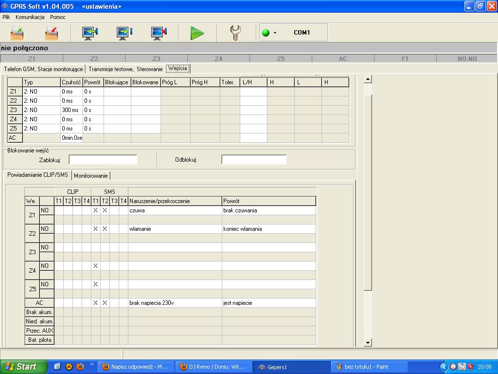

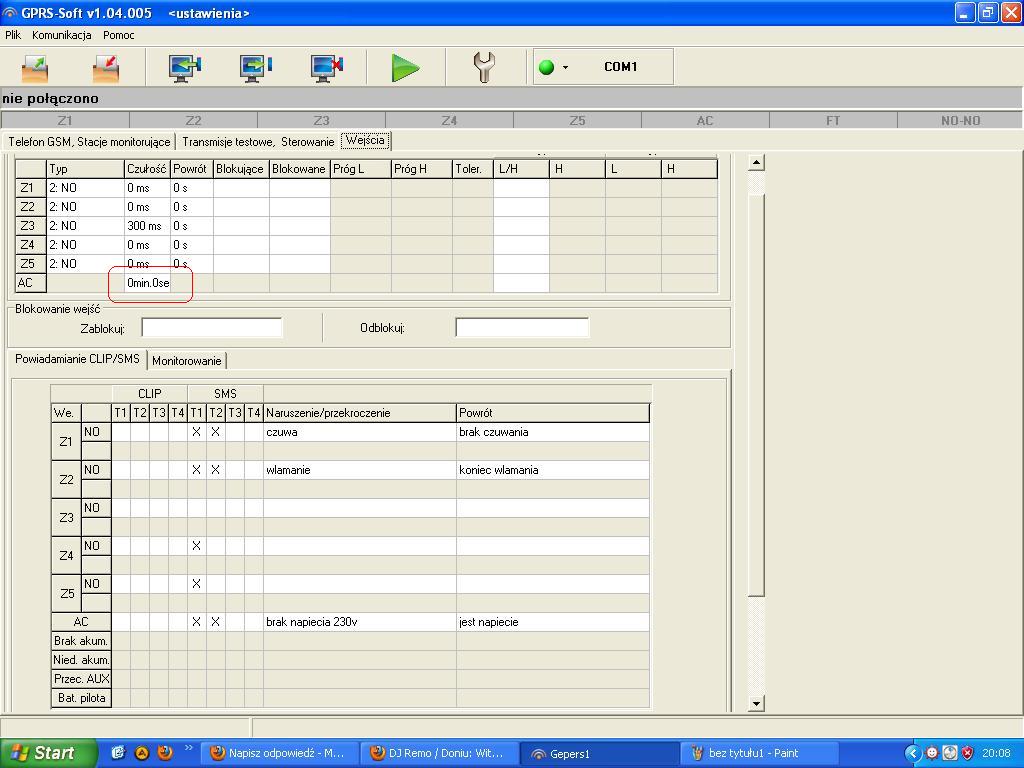

    Witam ja znów mam pytanie dlaczego mój moduł nie wysyła mi sms z powiadomieniem braku zasilania 230v a opcja ta jest zaznaczona z góry dziękuje za pomoc. A i bym zapomniał czemu dostaje sms od modułu o treści CLIP FAILLED
    1. Pewnie masz wpisany czas w opóźnieniu na 00:00, wtedy T2 nie wysyła komunikatów o braku 230V.
    2. Moduł nie może wysłać CLIP'a :)

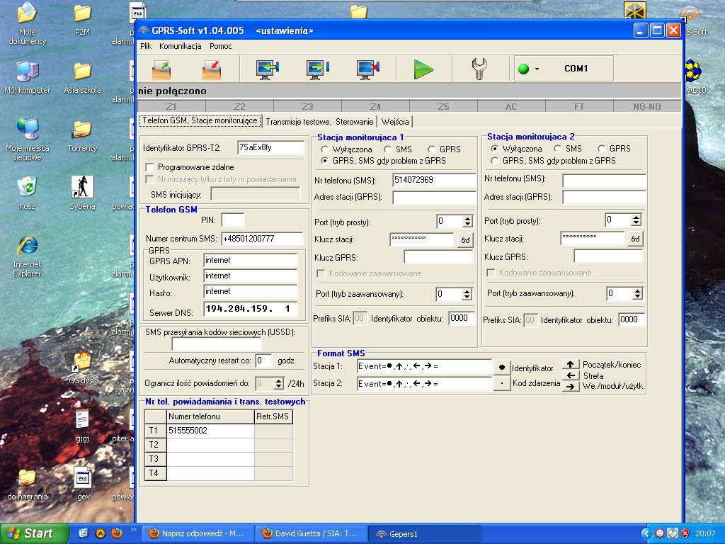

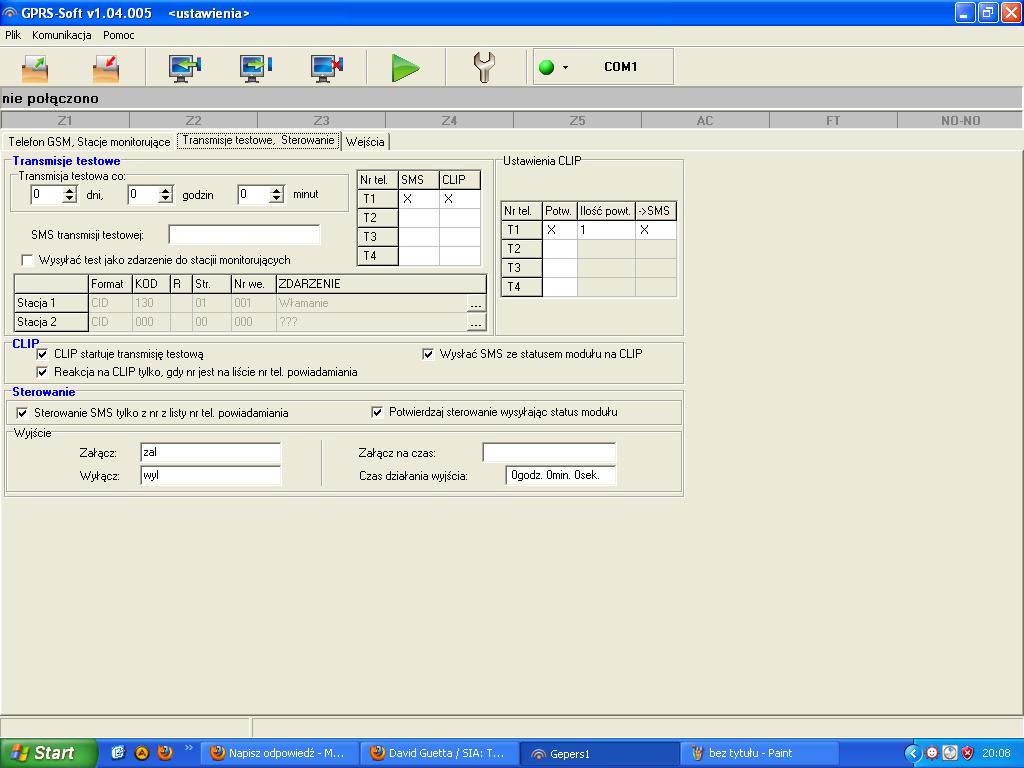

    bhtom dziś znalazłem kawałek czasu no i wreszcie mogę wysłać te ustawienia jak pisałeś powyżej.

    co do clip failed to zacytuje:
    – jeżeli zaznaczone jest pole „Potwierdzenie”, a odebranie transmisji testowej CLIP nie zostanie potwierdzone, moduł może wysłać wiadomość SMS o treści „CLIP failed” na wybrany numer telefonu.

    To co co trzeba zrobić żeby GSM nie wysyłał mi sms ze clip failled. I troszkę kosztowne to jest bo w ciągu paru godzin potrafiło wysłać do mnie 600 sms i kartę do zera wyczyścić a w instrukcji pisało że jeśli wiadomość Clip ma być darmowa nie należny odbierać połączenia od GSM może ja coś źle rozumuje. A co do wiadomości o braku zasilania AC to już Miwhoo napisał ale nie miałem kiedy połączyć GSM z komputerem.

    Potwierdzenie CLIP-a to odrzucenie połączenia, a nie odebranie rozmowy od modułu. Jeśli masz ilość powtórzeń ustawioną na 1, to w czasie 1 dzwonka CLIP musisz potwierdzić (odrzucając połączenie). Jeśli nie potwierdzisz CLIP-a moduł wysyła sms-a.
    Ustaw sobie transmisję testową nie na CLIP-a tylko na sms-a w odstępie 1 dnia.
