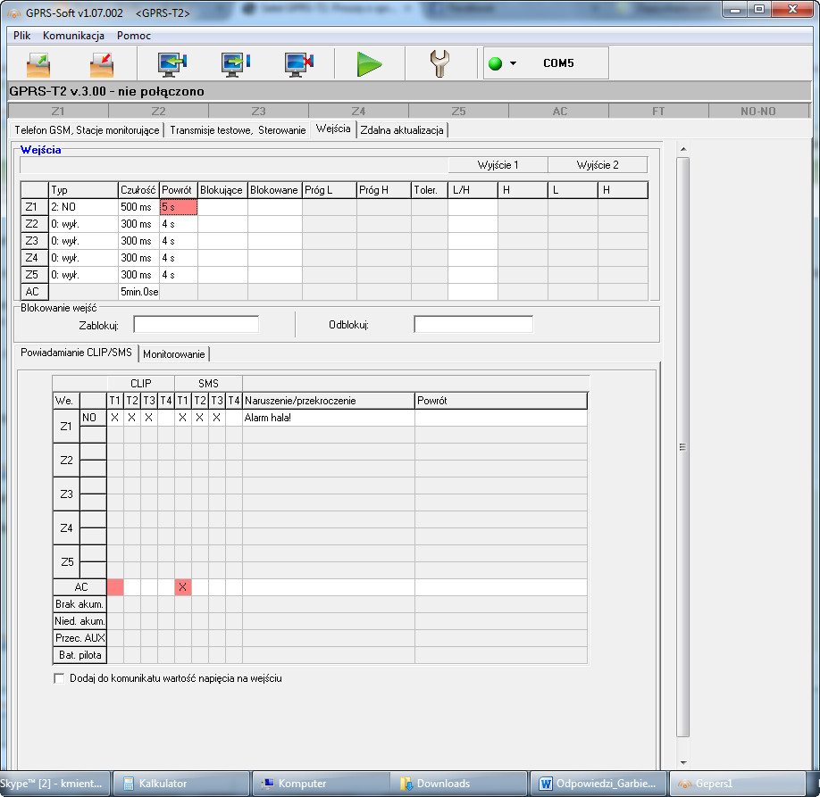

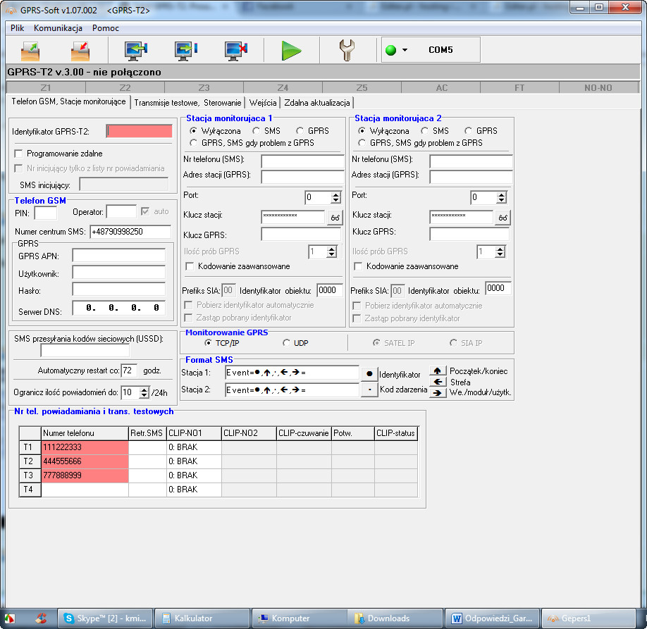

    Programowałem znajomemu moduł T-2 (do centrali Ca-4, która chroni taki większy warsztat).
    Dzisiaj znajomy mi powiedział, że coś jest nie tak, ponieważ gdy włączył się alarm nie dostał sms-a, tylko powiadomienie CLIP (dzwonienie). Natomiast do drugiego numeru na liście w ogóle nie dzwoniło.
    Wstawiam na forum program z modułu GPRS-T2.
    moduł ma jedno zadanie- podczas alarmu na 3 numery wysłać sms i clip. Nic więcej.
    Dlatego chciałbym się dowiedzieć, czy w programie jest coś nie tak, że nie wysłał sms a na drugi numer nie było clip-a.
    Co może być przyczyną?

    Konfiguracja wygląda na ok. Proponuję przyjrzeć się diodom w GPRS-T2 co sygnalizują (np. dioda "B" miga, gdy jest wysyłany SMS.. ale szczegóły w instrukcji).
    Znaki specjalne (jak wykrzyknik "!") generalnie są akceptowalne, ale dobra praktyka jest taka, żeby nie stosować takich wynalazków (tylko czysty tekst, bez ą, ę, %, # itd.).
    Inna sprawa, spróbować z inną kartą SIM (tylko nie play). Pamiętać o podmianie centrum SMS, chociaż w nowych modułach ten numer automatycznie jest ściągany z sim.
    Konfiguracja wejścia Z1 modułu (500ms, powrót 5s) wygląda tak, jakby była robiona po omacku, bez wiedzy co do czego służy. Domyślne ustawienia są ok, a zwiększenie czułości do 500ms niestety nie sprawi, że moduł będzie lepiej działał z centralą.

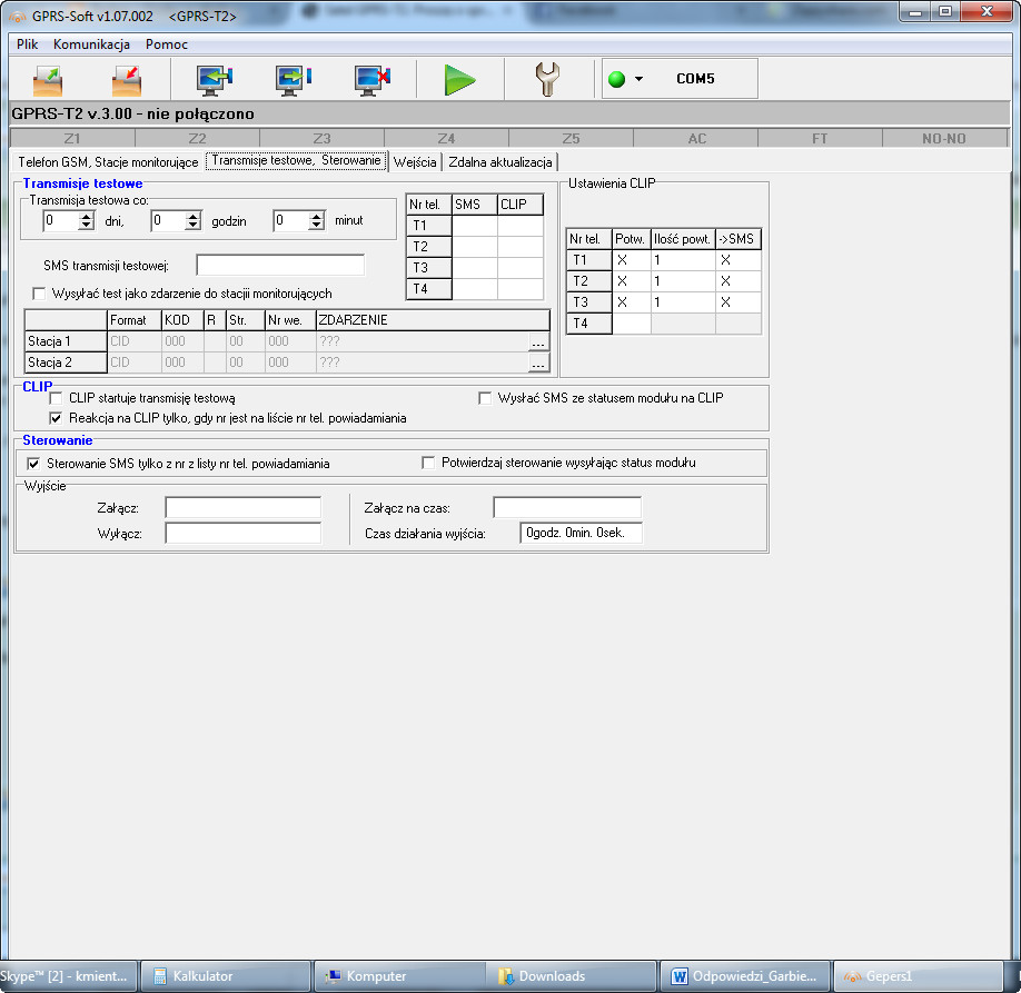

    I jeszcze jedno małę pytanko. Zakładka "Transmisje testowe, sterowanie", okienko "Ustawienia CLIP".
    Czy te okienko tyczy się ogólnie całego CLIP'a, czy tylko CLIP'a jeśli chodzi o transmisje testowe?
    Masz zaprogramowane ograniczenie 10 powiadomień na 24h, nie zostały przypadkiem przekroczone ?

    Przed numerami do powiadamiania wpisz numer kierunkowy.
    Jest to tabela ustawień która odnosi się do numerów powiadomień,
    na które wysyłane są transmisje testowe CLIP.
