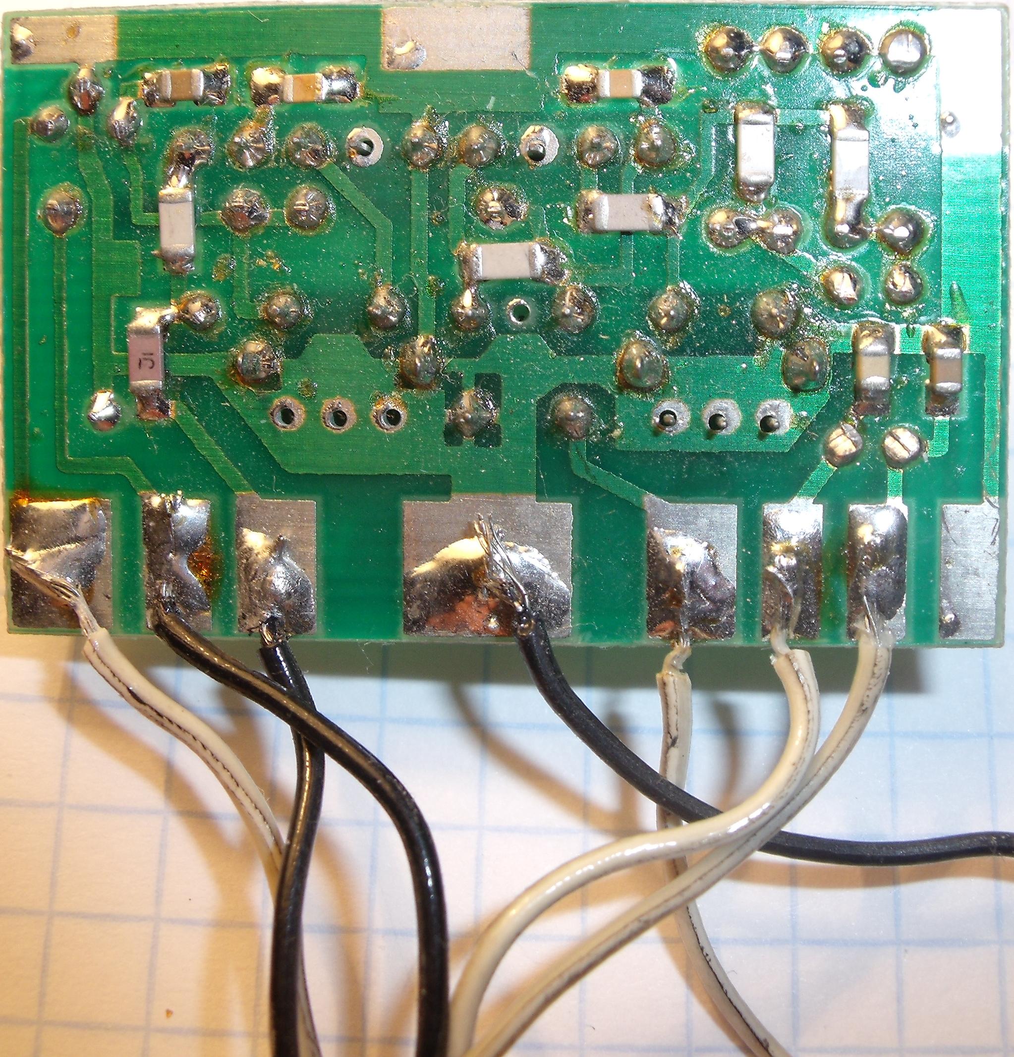

    Ostatnio w jakimś starym radiu samochodowym znalazłem dołożony taki konwerter UKF jak na zdjęciu. Moje pytanie brzmi czy można go jakoś wykorzystać do przestrojenia Unitry Tosci 303 ? Jeśli tak to czy radio będzie chodzić gorzej niż by przestroić przez wycięcie kilku kondensatorów itp. ?

    Po zastosowaniu konwertera uzyskasz odbiór tylko fragmentu pasma radiowego CCIR, ze względu na różną szerokość pasma OIRT (65-74MHz) czyli poniżej 10 MHz ma cały zakres, a CCIR (87-108 MHz) czyli ponad 20 MHz w całym zakresie. Przestrojenie pozwoli na uzyskanie odbioru w całym zakresie CCIR UKF FM.

    Lepiej przestroić. Tu masz w załączniku opis jak przestroić głowicę w tosce.
