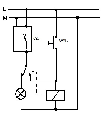

    Może taki pomysł będzie pomocny:
    Jak połączyć czujnik ruchu z wyłącznikiem, by działały razem?
    Przyciskiem (dzwonkowym) spowodujemy załączenie
    przekaźnika, tym samym wyłączymy zasilanie żarówki.
    Taki stan blokady będzie podtrzymywany przez czujnik ruchu.
    Dopiero po wyłączeniu zasilania (przez czujnik) przekaźnik puści
    i umożliwi załączenie światła przy następnym pobudzeniu czujnika.
    Nie jest to doskonałe, ponieważ jeżeli ręcznie zgasimy światło
    to do czasu wyłączenia się czujnika nie włączymy światła
    Można ewentualnie dodać drugi przycisk rozwierający obwód cewki przekaźnika.

    Niestety radość jest chyba trochę przedwczesna.
    W tym układzie naciśnięcie przycisku nie spowoduje żadnej reakcji przekaźnika bo w tym czasie napięcie na nim jest podtrzymywane przez czujkę ruchu.

    "W tym układzie naciśnięcie przycisku nie spowoduje żadnej reakcji przekaźnika bo w tym czasie napięcie na nim jest podtrzymywane przez czujkę ruchu"
    Musiałeś pomylić styki NO z NC w przekaźniku. To na 100% zadziała zgodnie z opisem autora rysunku.

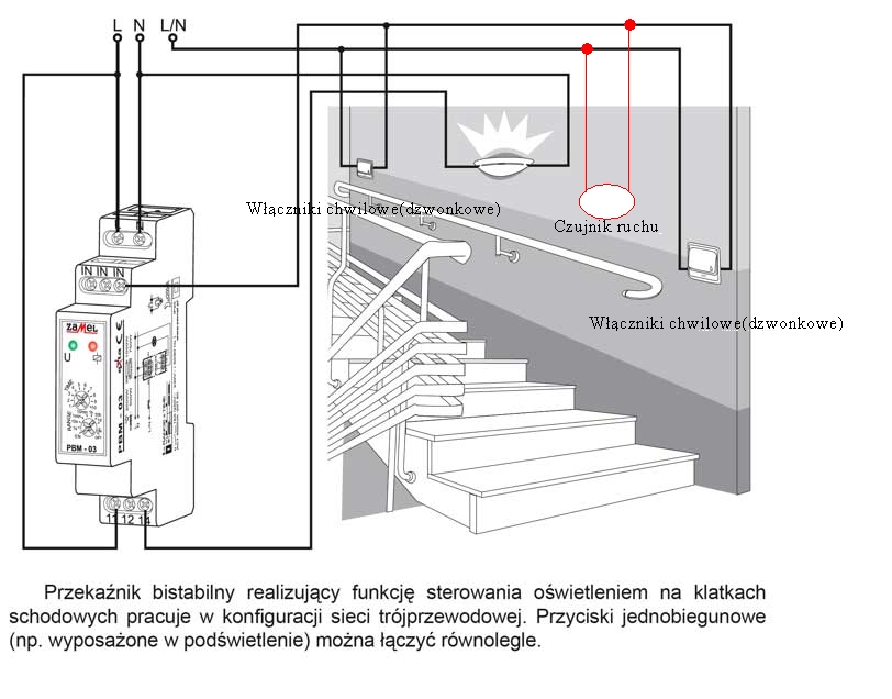

    A może coś takiego?
    Przycisk monostabilny S spowoduje odcięcie zasilania od czujnika ruchu - wyłączenie przed zadanym czasem. Stałe wciśnięcie przycisku można wykorzystać do trwałego zablokowania światła (np. przycisk bistabilny). Ideałem byłoby znalezienie przycisku normalnie zwartego (zamiast pomocniczy przekaźnik), ale nie wiem czy są takie dostępne w w handlu (poza rozwiązaniami przemysłowymi).

    [/quote]
    Mógłbyś mi w taki razie wyjaśnić zasadę działania tego układu?
    bo według mnie bez względu na wybór styków do zasilania oprawy ośw. w czasie kiedy czujnik ruchu podaje fazę na zaciski układu wyzwalania, to naciśnięcie przycisku nie wniesie żadnej zmiany.
    I tutaj też nie do końca tak ładnie to działa, bo powrót napięcia na zasilanie czujnika może spowodować jego zadziałanie (trzeba by to sprawdzić na konkretnym modelu) Wciśnięcie przycisku rzeczywiście odetnie zasilanie czujnika, ale po jego zwolnieniu napięcie wróci, co spowoduje załączenie czujnika ruchu i zapalenie światła na nastawiony czas (Tak przynajmniej działały wszystkie czujniki, które do tej pory podłączałem)
    Myślę, że pomysł pepsona jest dobry. Można by wykorzystać mały przekaźnik schowany w puszce instalacyjnej..
    A ta wada nie powinna być uciążliwa zakładając, że chce się zgasić światło wychodząc z pomieszczenia na dłużej.

    Przecież Kolega pepson dokładnie opisał zjawisko jakie wystąpi po pierwszym naciśnięciu przycisku - trzeba będzie poczekać aż czasówka odliczy czas i zwolni przekaźnik.
    Moje rozwiązanie z powodzeniem było stosowane we wszelkiej maści automatach schodowych. Czy Twoje czujniki ruchu załączają się zawsze po podłączeniu zasilania czy istnieje możliwość, że załączają się bo wyzwalasz je np ruchem ręki podczas włączania?
    Problemem jest to, że sufitowe czujki ruchu na 230V (a przynajmniej te z którymi się spotkałem) posiadają układ czasowy wewnątrz siebie. Dużo prościej sprawa by się przedstawiała, gdyby czujka była wyposażona w styk NO aktywny tylko w momencie wykrycia ruchu.
    Tak wogóle - to po co Kolega tyle kombinuje z tym światłem? Czy czas zapalenia lamp wynosi kilkadziesiąt minut?? Czy nie prościej jest ustawić krótki czas włączenia - po pomieszczeniu ktoś się kręci więc lampa byłaby włączana parokrotnie.
    Tyle, że ja pisałem pod postem i o rozwiązaniu lordpakernik - ten układ nie działa.

    Teraz zapoznałem się z opisówką do tego przekaźnika Zamel i oczywiście jest tak mówisz. Problemem jest tu sam czujnik, który wystawia swój sygnał przez xx sekund. A gdybyś jako czujnik ruchu zastosował jakąś czujkę od systemu alarmowego? Problematyczne może być jedynie zasilanie 12V dla niej.
