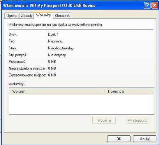

    Mam problem z dyskiem WD MyPassportEssential 500GB USB2.0/3.0 Prawdopodobnie po złapaniu wirusa (w tym samym czasie odkrylem wirusa i uszkodzony dysk) mój dysk zewnętrzny podpięty przez kontroler PCI-USB2.0 (płyta główna ma tylko USB1.1) uległ uszkodzeniu gdyż w moim systemie Win XP-Pro SP3 pokazuje jako RAW i pojemność 0GB.
    Dysk zewnętrzny WD MyPassportEssential 500GB USB2.0/3.0 system RAW i LBA=0Dysk zewnętrzny WD MyPassportEssential 500GB USB2.0/3.0 system RAW i LBA=0
    Sprawdzony na komputerze stacjonarnym z WinXp Sp3 ,laptop z Vista.

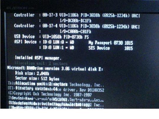

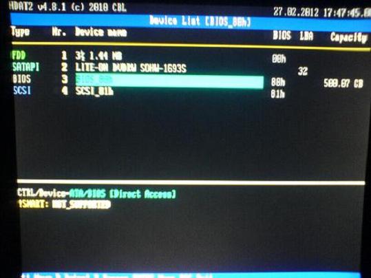

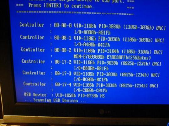

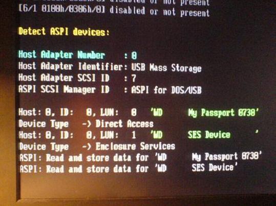

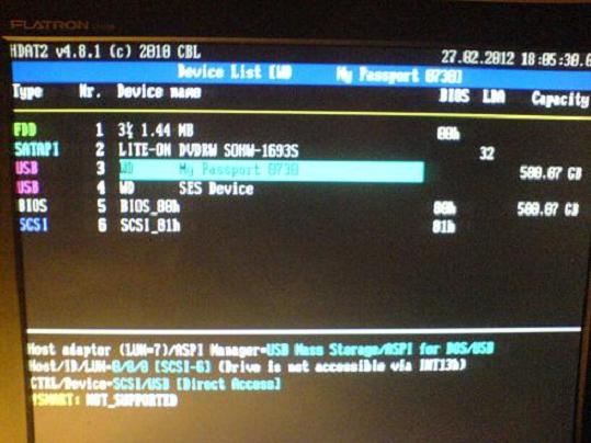

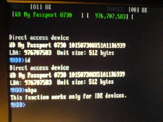

    Pod DOS sprawdzałem programami MHDD,HDAT2 wykrywa tu ze jest pojemność ok 500GB lecz LBA=0
    Dysk zewnętrzny WD MyPassportEssential 500GB USB2.0/3.0 system RAW i LBA=0Dysk zewnętrzny WD MyPassportEssential 500GB USB2.0/3.0 system RAW i LBA=0Dysk zewnętrzny WD MyPassportEssential 500GB USB2.0/3.0 system RAW i LBA=0

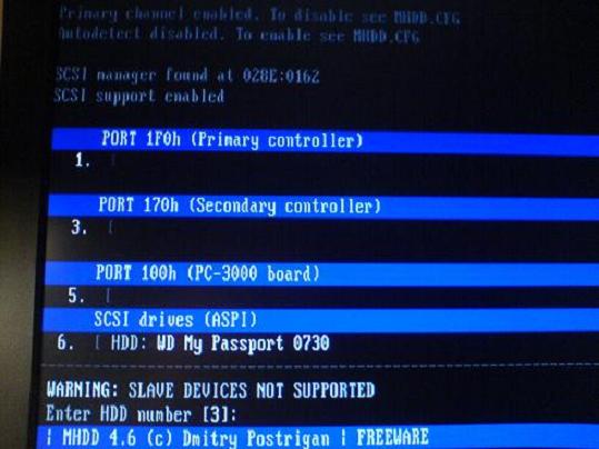

    W MHDD można tylko wejść na dysk jeśli podłącze go bezpośrednio pod USB płyty głównej.
    Nie mogę niestety zastosować komendy NHPA gdyż pojawia się informacja -This function works only for IDE devices- to samo pokazuje się gdy chcę odczytać SMART.

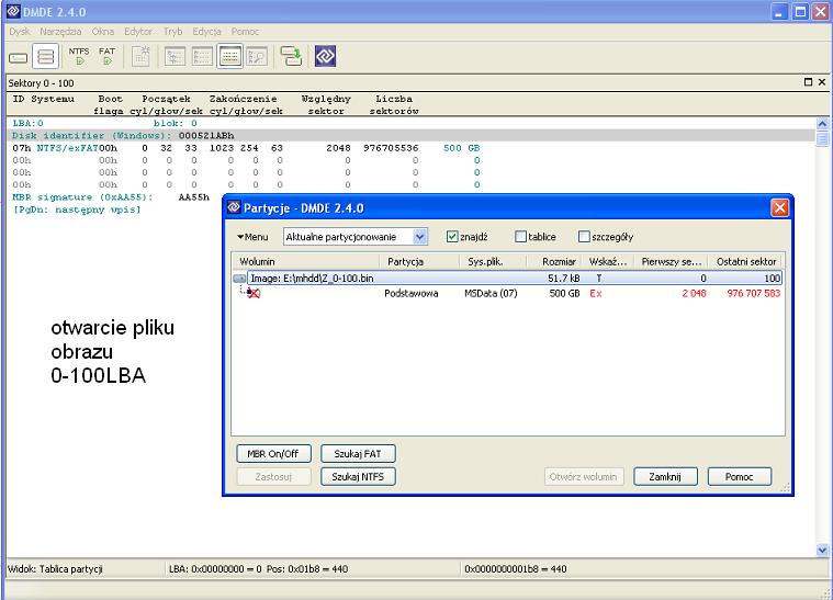

    Udaje się jedynie zgrać dane z dysku -posektorowo (komenda ATOF)
    zgrałem dane (0-100LBA) dla próby zrobiłem też kopie posektorową (101-10000LBA) i w programie RecoverMyFiles udało sie odszukać część zdjęć ale bez oryginalnych nazw.

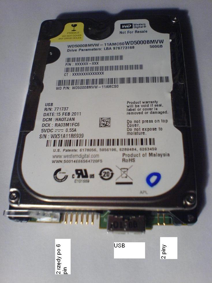

    Uszkodzony dysk wyjąłem z obudowy ale tam jest jakieś złącze 12pin(2rzędy po 6) + 2piny(chyba zasilanie?)
    Czy można go jakoś podłączyć do kompa nie przez USB, bo wtedy podobno można bardziej "majstrować" programami(będzie może widoczny w innych programach).

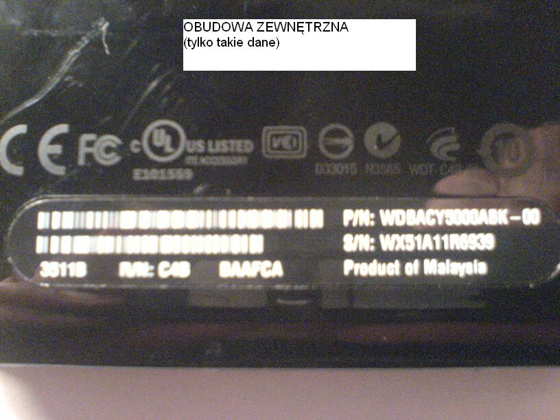

    Może podaj jeszcze dokładny model (firmware) tego dysku odczytany z naklejki.

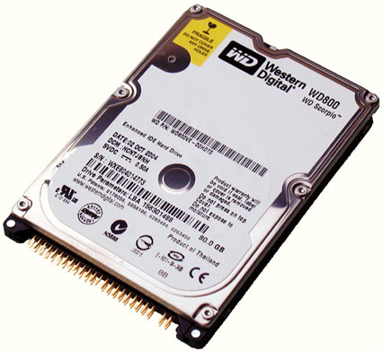

  • #4 10617278
    elektro89
    Posty: 5
    nie mogę niestety odkryć czy na naklejce jest podany firmware.
    Podaje zdjęcie mojego dysku (po wyjęciu z obudowy) i naklejka na obudowie.

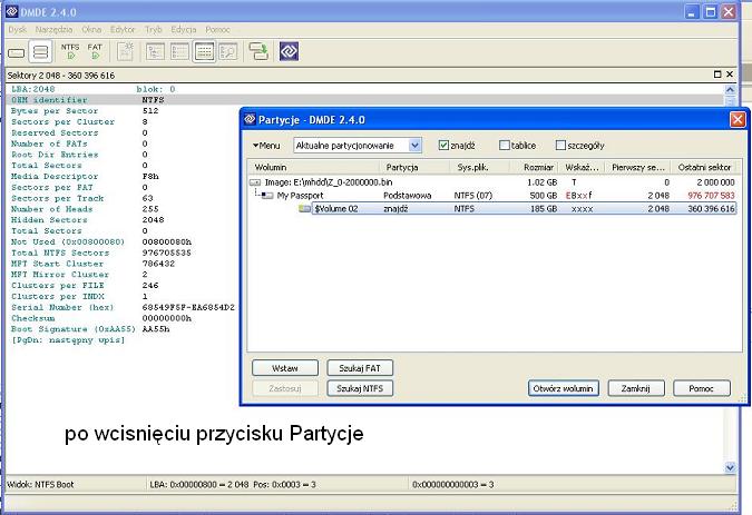

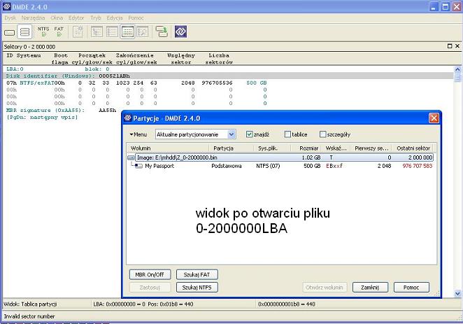

    Robiłem jeszcze wczoraj w programie MHDD (pod DOS) kopie posektorową
    1. 0-100LBA (zdjęcie z plikiem Z_0-100.bin)

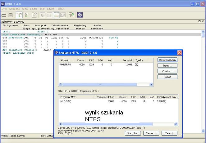

    2. 0-2000000LBA (1GB) (zdjęcia z plikami Z_0-2000000.bin i wrzuciłem ten plik do programu DMDE
    1. Dysk zewnętrzny WD MyPassportEssential 500GB USB2.0/3.0 system RAW i LBA=0
    2.Dysk zewnętrzny WD MyPassportEssential 500GB USB2.0/3.0 system RAW i LBA=0Dysk zewnętrzny WD MyPassportEssential 500GB USB2.0/3.0 system RAW i LBA=0Dysk zewnętrzny WD MyPassportEssential 500GB USB2.0/3.0 system RAW i LBA=0
    Wrzuciłem ten plik1GB do programu RecoverMyFiles v4 (versja demo) i pokazuje ze może odzyskać pliki ale bez oryginalnych nazw i bez katalogów (wszystko w jednym worku :(

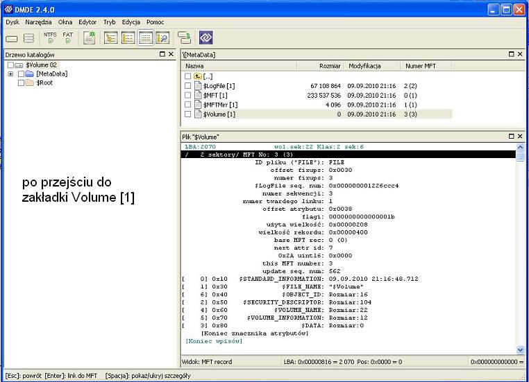

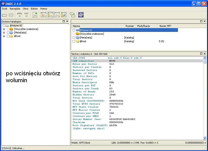

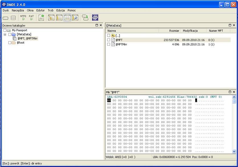

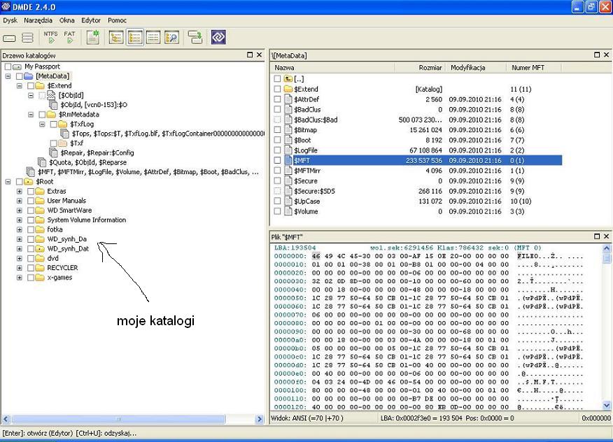

    Mam już moją tabele plików (nie była jak myślałem na początku dysku tylko zaczynała się od 6293504LBA ) są tam informacje o wszystkich katalogach i plikach jakie były na dysku
    Zgrałem pod MHDD obraz do pliku (6100000-7000000LBA) -tu jest plik MFT
    oraz mam też zgrany obraz (0-3000000LBA) -część plików z początku dysku
    Pytanie jak teraz połączyć te pliki bym mógł odzyskać moje pliki z początku dysku razem z ich oryginalnymi nazwami.
    mam też odzyskany plik $MFT -230MB (programem dmde).
    Czy można coś z tym zrobić w programie dmde2.4.0, czy może w jakimś innym?

    Błądzisz po omacku, znajdz pierwszy sektor dysku, będzie on kilka sektorów przed NTFS czy INDX, jeśli dysk był bootowalny to pierwszy sektor będzie miał tekst "Brak systemu operacyjnego" , to będzie twój pierwszy sektor obrazu dysku, czyli LBA "0" , zapewne będzie w okolicach 6milionów, zrób obraz od tego sektora do końca dysku, i bez problemu ci to każdy program zobaczy. MFT pewnie będzie pofragmentowany więc zgranie kilku GB pewnie nie rozwiąże problemu.
