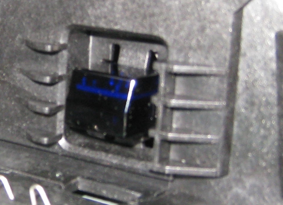

    Czy mogła się zabrudzić fotokomórka, która znajduje się na górnej ścianie wnętrza drukarki? Co to jest za element po prawej stronie (patrząc na drukarkę) kształtu prostopadłościanu o boku 2-3cm w fioletowej obudowie?

    Opis elementu (kształt i kolor) to za mało, jakie są na nim oznaczenia?
    Błąd 200 to błąd pobierania papieru, a 250 zablokowanie papieru wewnątrz mechanizmu. Według mnie czujnik od podajnika ręcznego działa dobrze, a zabrudzony lub może rozłączony na złączce jest czujnik pobierania papieru z kasety. Drukarka ciągle otrzymuje sygnał że papier jest pobierany i chce go usunąć z mechanizmu, a po 2 kartkach wywala błąd.
    Jeszcze raz dokładnie oczyść dolny czujnik, pierwszy "po drodze" papieru.

    Po przeczyszczeniu sprężonym powietrzem czujników nic się nie stało. Postanowiłem przedmuchać laser, po czym mi wyskoczył błąd. Lexmark E350d błąd zacięcia papieru nr 200 oraz 251 Z tego co znalazłem okazało się, że chodzi o za niskie obroty lustra lasera. Rozłożyłem jeszcze raz drukarkę, otworzyłem laser i potraktowałem sprężonym powietrzem. Teraz kartki przelatywały już bez zacięcia. Dzięki tej operacji zauważyłem, ślady na wałku toneru po moich działaniach nadal są widoczne, mimo tylu drukowań... Przyjrzałem się mechanizmowi sprzęgającemu wałek toneru. Okazało się, że źle sprzęgał. Poprawiłem to i teraz ładnie czysto drukuje.
    Dziękuję wszystkim za czas i za pomoc!!
    Proszę jeszcze o rozwianie moich wątpliwości co jest na zdjęciu.Lexmark E350d błąd zacięcia papieru nr 200 oraz 251
