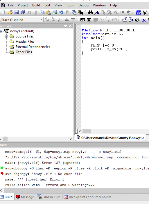

    Podczas pracy z programem AVR Studio 4 pojawia mi się błąd z plikiem o rozszerzeniu
    .elf podczas kompilacji co może być powodem ??
    • Błąd kompilacji pliku .elf w AVR Studio 4 - co robić? elf.PNG (36.99 KB) Musisz być zalogowany, aby pobrać ten załącznik.

    Nie wygenerowano pliku wynikowego, bo nie stworzono pliku nowy1.elf. A tego z kolei nie było, bo jest problem z odnalezieniem "F:/AVR Program/utils/bin/sh.exe". Sprawdź ścieżki do instalacji AVR Studio.

    Autor wątku przedstawił za mało szczegółów, ale ja myślę, że to raczej problem ze ścieżkami do toolchaina, czyli do plików avr-gcc.exe i make.exe.
    Problemem może być np. spacja w ścieżce do plików.
    Dobrze byłoby, gdybyś przedstawił cały log z budowania (w formie tekstu, nie obrazka).
    Korzystasz z WinAVR czy z Atmel toolchain?

    Używam WinAVR który zainstalowałem w tym samym folderze co AVR Studio. Co masz na myśli z przedstawieniem budowany log w formacie tekstu ??
    Mogę jakoś ręczne wskazać ścieżkę do plików avr-gcc.exe i make.exe ?
    Od dawna nie używam AVR Studio 4, ale o ile dobrze znalazłem:
    Project->Configuration Options->Custom Options-> External Tools (link)
    Należy unikać polskich znaków i spacji w ścieżce do WinAVR.

    Dodałem te pliki ręcznie ale to nic nie dało. Jaki teraz używasz program ?

    Build started 28.11.2018 at 19:54:20
    0 [main] sh 22964 sync_with_child: child 23432(0x1A4) died before initialization with status code 0xC0000142
    61430 [main] sh 22964 sync_with_child: *** child state waiting for longjmp
    /usr/bin/sh: fork: Resource temporarily unavailable
    mmcu=atmega16 -Wall -gdwarf-2 -Os -std=gnu99 -funsigned-char -funsigned-bitfields -fpack-struct -fshort-enums -MD -MP -MT nowy1.o -MF dep/nowy1.o.d -c ../nowy1.c
    /usr/bin/sh: -Wall: command not found
    make: [nowy1.o] Error 127 (ignored)
    mmcu=atmega16 -Wl,-Map=nowy1.map nowy1.o -o nowy1.elf
    /usr/bin/sh: -Wl,-Map=nowy1.map: command not found
    make: [nowy1.elf] Error 127 (ignored)
    avr-objcopy -O ihex -R .eeprom -R .fuse -R .lock -R .signature nowy1.elf nowy1.hex
    avr-objcopy: 'nowy1.elf': No such file
    make: *** [nowy1.hex] Error 1
    Build failed with 1 errors and 0 warnings...
    Komunikat po wybraniu ręcznej ścieżki do plików
    Build started 28.11.2018 at 20:01:17
    0 [main] sh 22712 sync_with_child: child 16392(0x1A4) died before initialization with status code 0xC0000142
    24149 [main] sh 22712 sync_with_child: *** child state waiting for longjmp
    avr-gcc -mmcu=atmega16 -Wall -gdwarf-2 -Os -std=gnu99 -funsigned-char -funsigned-bitfields -fpack-struct -fshort-enums -MD -MP -MT nowy1.o -MF dep/nowy1.o.d -c ../nowy1.c
    ../nowy1.c:8: fatal error: opening dependency file dep/nowy1.o.d: No such file or directory
    compilation terminated.
    make: *** [nowy1.o] Error 1

    Toolchain jest zawarty w pakiecie instalacyjnym, wszystko konfiguruje się samo podczas instalacji. Po uruchomieniu powinno działać bez takich kombinacji, polecam - wygodne rozwiązanie szczególnie dla początkującego. Jeśli jednak chciałbyś zainstalować np. na WinXP, to się nie da (minimalnie wymagany chyba Win7 z SP1).
    Na pewno nie masz spacji w ścieżce do WinAVR?
    Jaki system operacyjny?
    Zerknij tutaj: https://www.elektroda.pl/rtvforum/topic1253766.html
    Temat jest o Windows Vista, ale problem zdaje się dotyczy nie tylko tego systemu...
    Ewentualnie spróbuj ściągnąć toolchain od producenta (obecnie Microchip)
    Link -> wybierz "AVR 8-bit Toolchain v3.62 – Windows"
