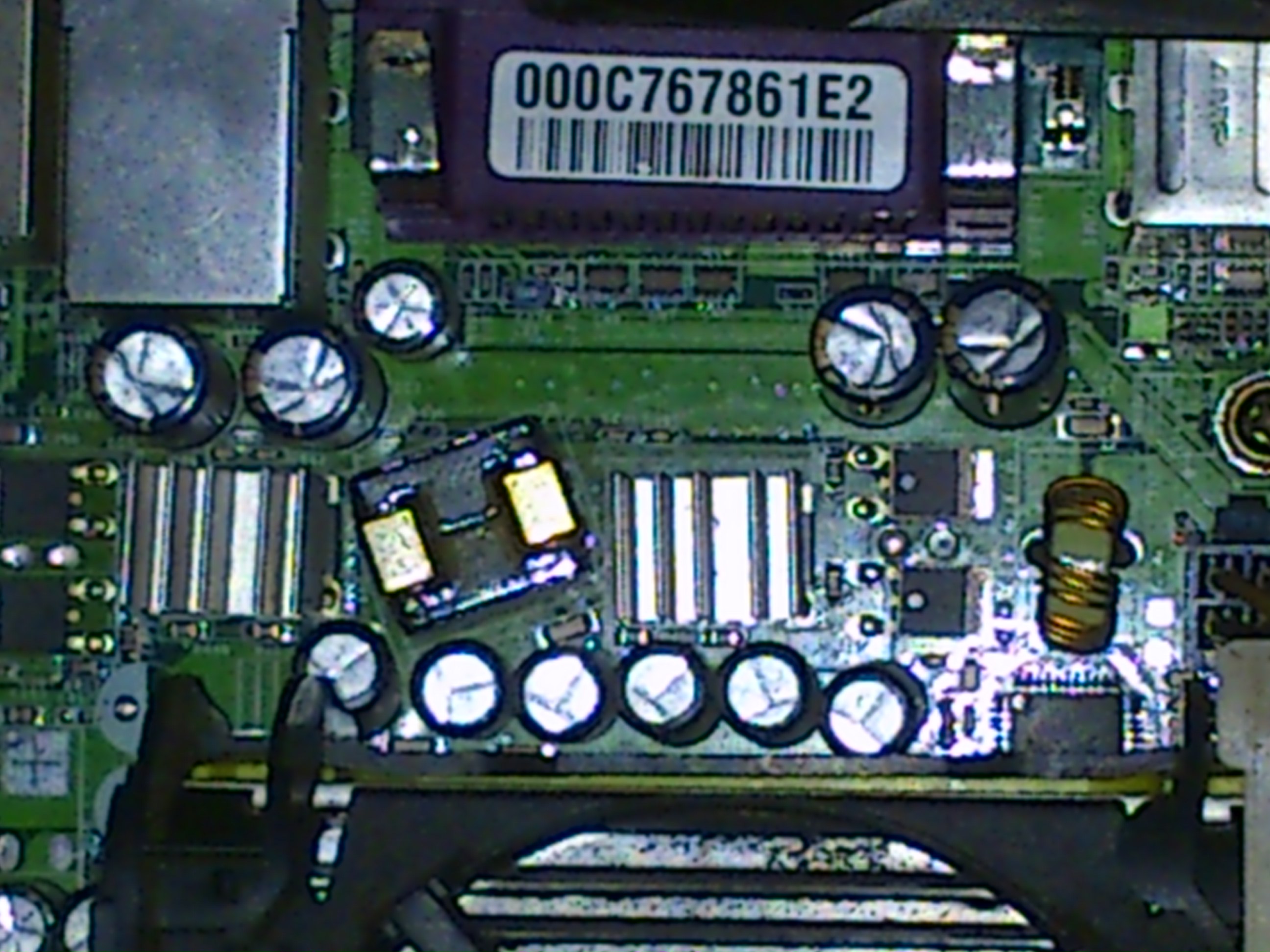

    Podczas grania występuje drganie pulpitu; po pewnym czasie zawsze się zawiesza, czyli wszystko staje i przestaje reagować bez drgania i żadnego ostrzeżenia też się wyłącza. Ponadto czasem wyłącza się internet i karta sieciowa również przestaje reagować, nie da się jej wyłączyć. To nie wirus, bo zmieniałem Windowsa 3 razy, a sterowniki do karty z 12 razy, bez skutku. Do tego program Everest pokazuje mi 2x kartę graficzną.

    Czyściłem sprężonym powietrzem. Tak, to przegrzanie. Teraz włączam mały przenośny wiatrak na płytę i się nie zawiesza. I co teraz? Do naprawy czy nowa płyta?

    Sprawdź płytę główną czy coś się z nią nie dzieje. może kondensatory gdzieś się zaczęły wylewać. Sprawdź też temp. innymi programami jak np. HDTune.

    kondensatory niewylane ale kila przy procesoirze jest lekko powiginanych temperatura podczas duzego uzycia to plyta 60 -65 dysk 32°C .

    mozna dotykac te kondenstoty? prostowac? co robic? ktory jest odpowiedzialny za karte sieciowa?
  • #10 10648588
    Aquillia
    Posty: 66
    nie są spuchnięte ani wylane , zostały tak "nacięte" przez producenta.
