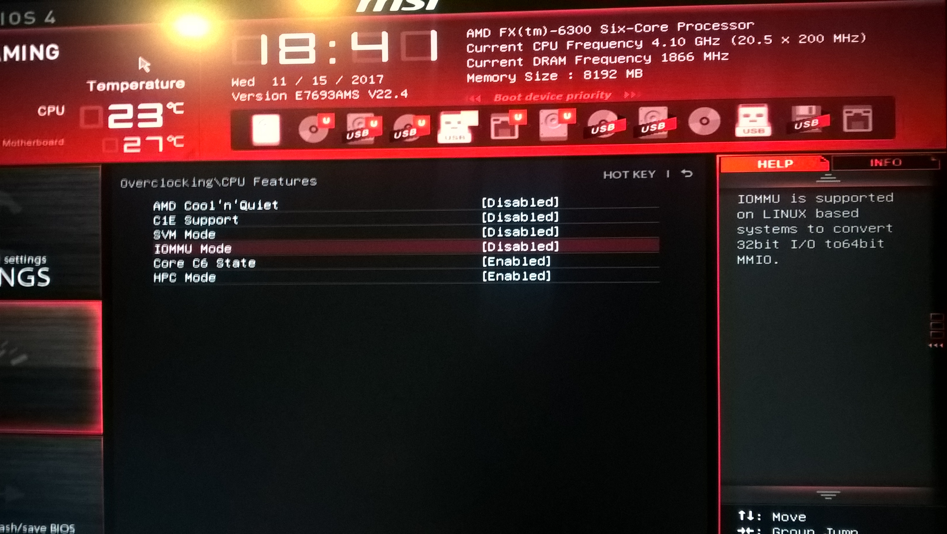

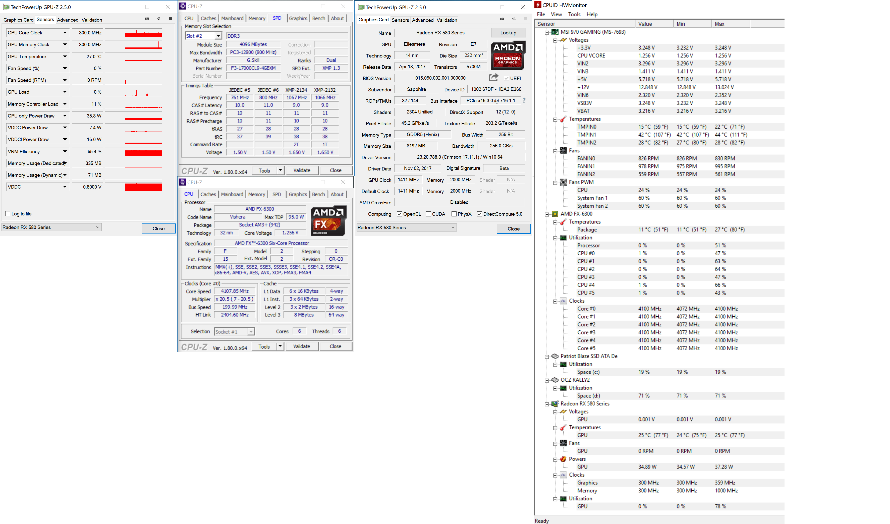

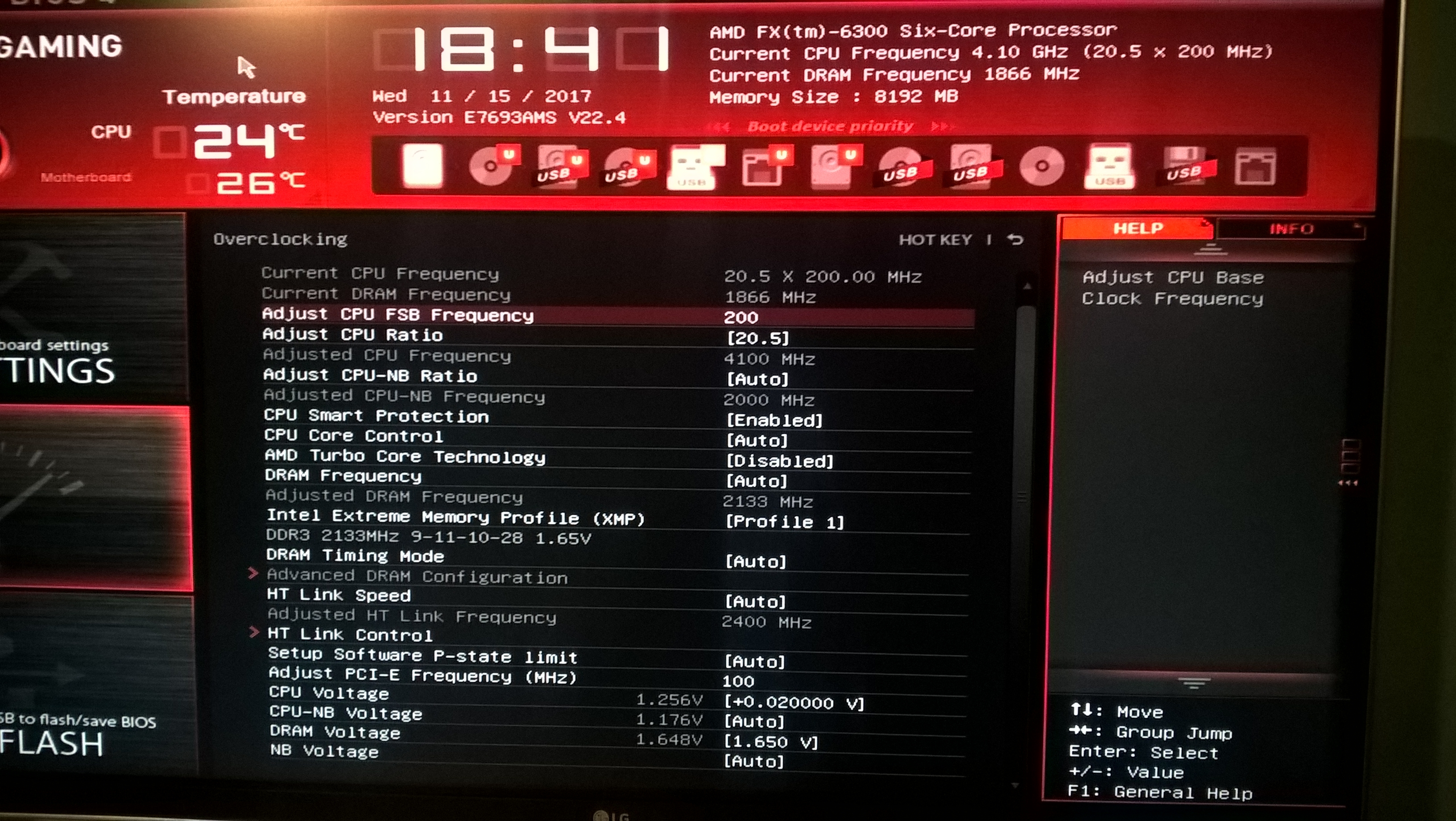

    Tutaj parę screenów z programów hwmonitor, cpu-z, gpu-z i biosu. Temperatury w spoczynku. Zaraz będę testował kartę w furmarku. A test pamięci też za chwilkę zrobię.
    Zawieszanie się komputera podczas gry i na pulpicie po formacie - co sprawdzić?Zawieszanie się komputera podczas gry i na pulpicie po formacie - co sprawdzić?Zawieszanie się komputera podczas gry i na pulpicie po formacie - co sprawdzić?

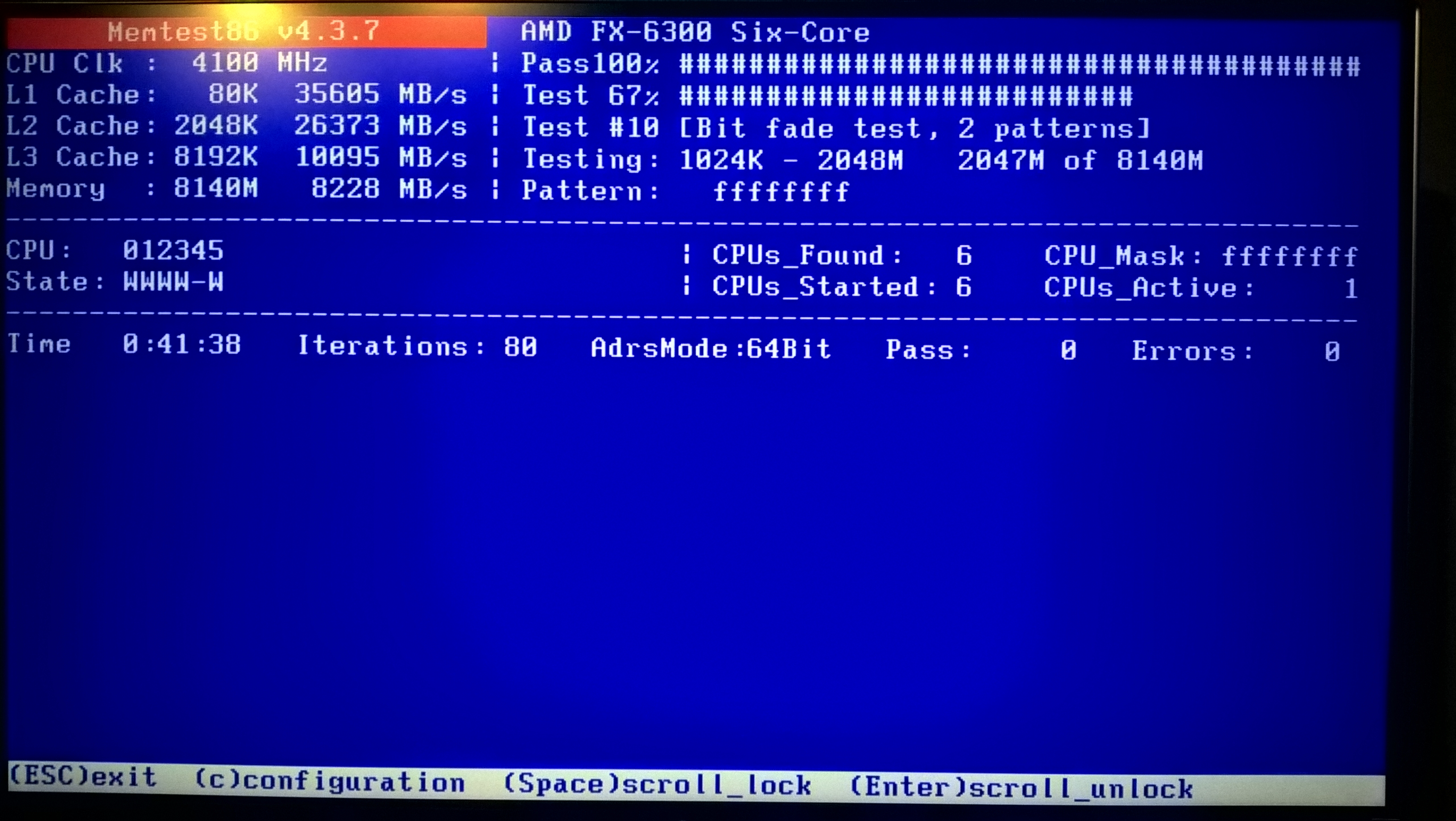

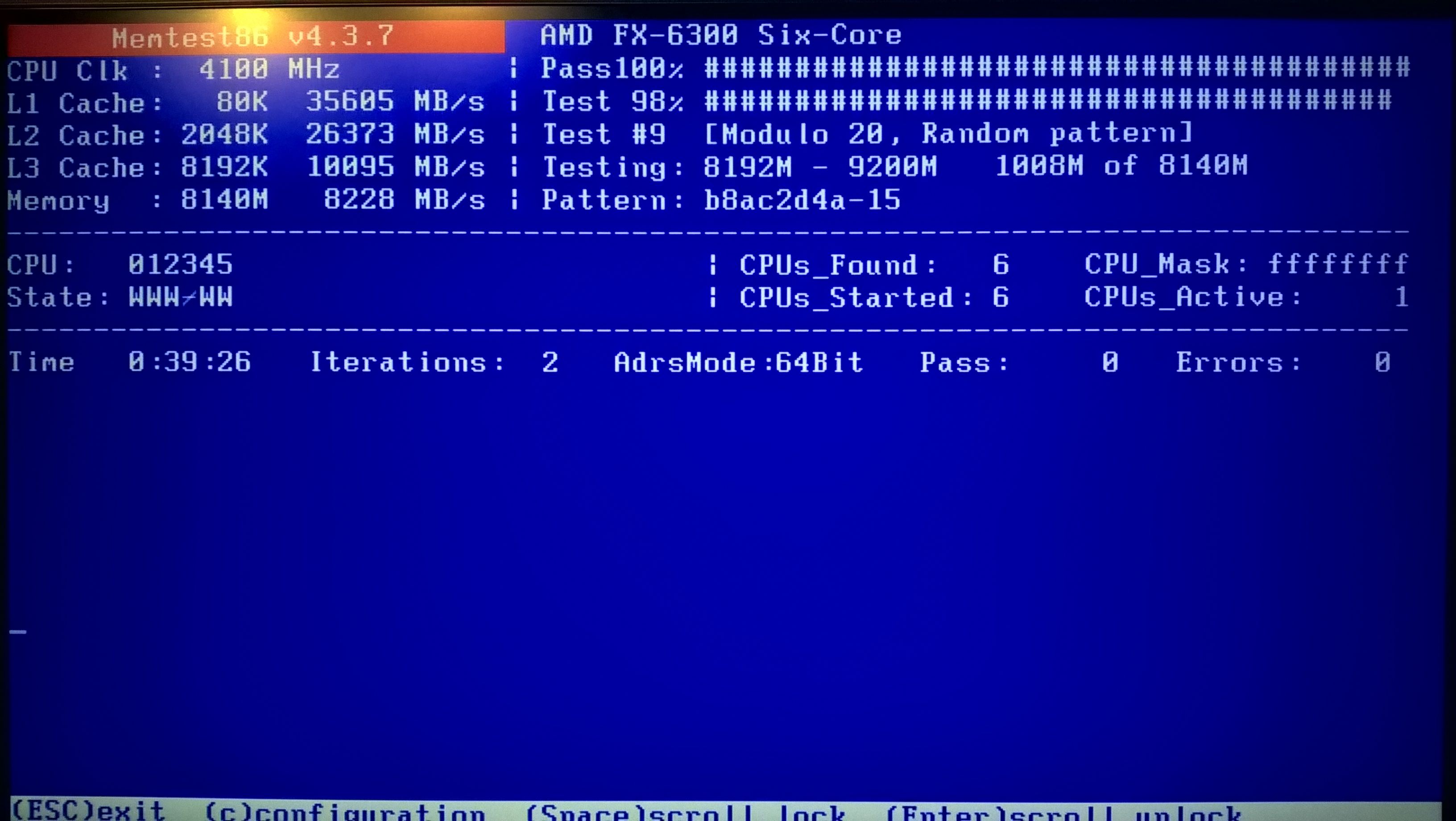

    Furmark chodził ponad 25min(max temp. gpu 75 stopni) i nic, tak samo memtest niczego nie poszukał :( Zawieszanie się komputera podczas gry i na pulpicie po formacie - co sprawdzić?Zawieszanie się komputera podczas gry i na pulpicie po formacie - co sprawdzić?
    Jakieś nowe pomysły?

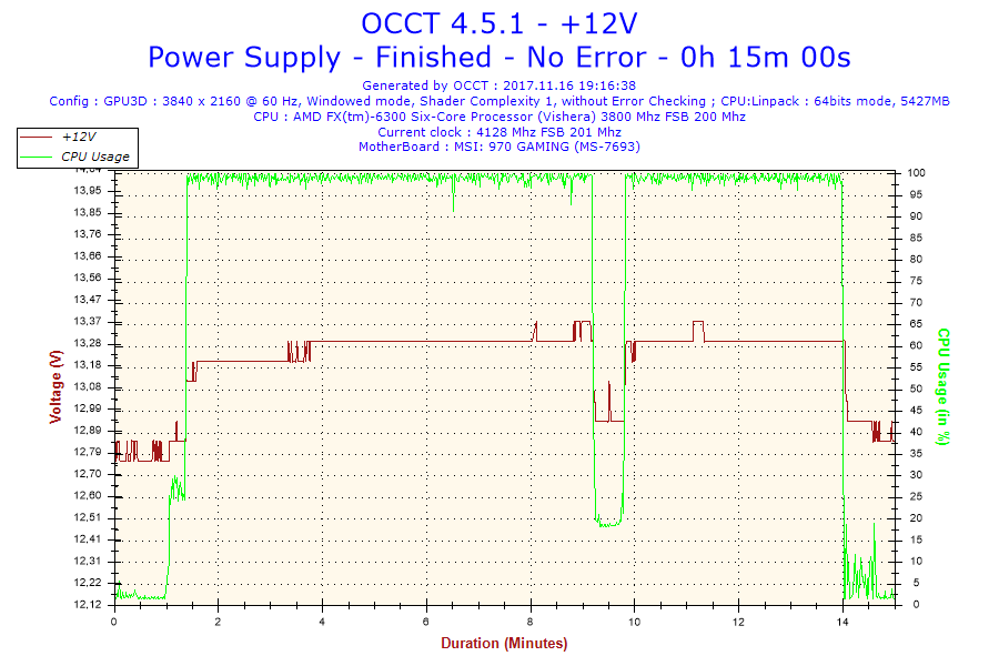

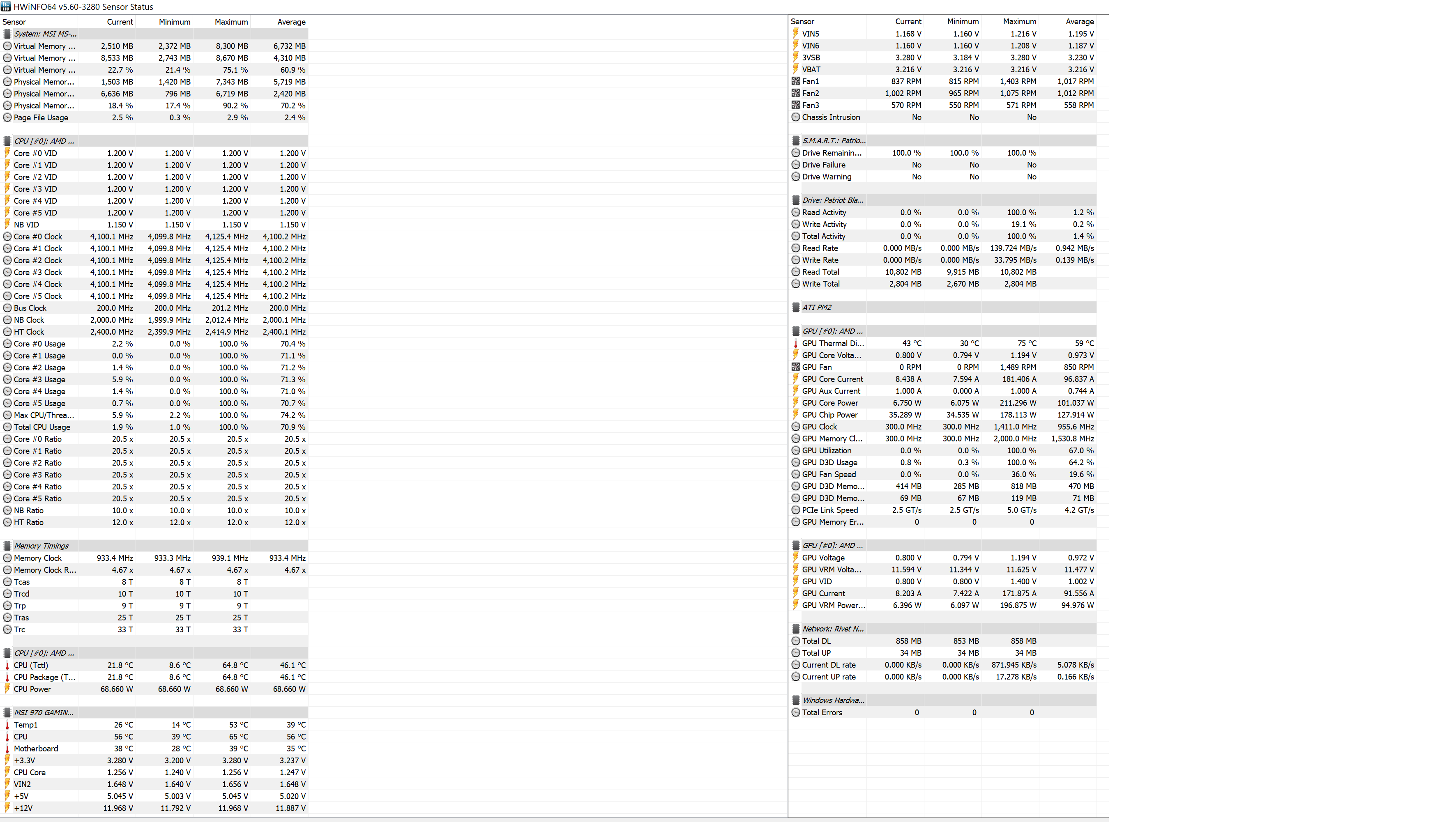

    Wstawiam tabelkę z Hwinfo po teście power supply w OCCT(DX11, 4k, 15min, typ testu automatyczny)
    Z tego co widać w hwinfo to Linia +3,3V najgorzej wypadła.
    OCCT pokazuje coś innego na lini +12V:
    A ten spadek użycia CPU/GPU w okolicach 9-10min to przez to, że przełączyłem okno na hwinfo sensor żeby sprawdzić temperaturę cpu, bo nie było podane w occt. Dzisiaj znowu miałem zamrożenie ekranu i musiałem użyć resetu(ctrl+alt+del nie pomagał). Stało się to jak chciałem włączyć grę, dopiero uplay ładował grę(nie pojawił się jeszcze ekran ładowania gry). Przed zamrożeniem ekranu już system dziwnie się zachowywał, pasek zadań windowsa przestał działać, nic co nadusiłem na nim nie działało, dopiero po minucie odlagował się i wszystko na raz się włączyło co wcześniej przyciskałem na pasku(przed formatem też to miałem tylko częściej, nie mogłem wtedy wyłączyć nawet komputera i musiałem użyć ctrl+alt+del i tam wyłączać windowsa).

    Wykonaj pomiary zasilacza. Jeden program pokazuje 11 drugi 13 ale oba pokazują wahania. Niestabilne napięcia mogą takie zonki robić.

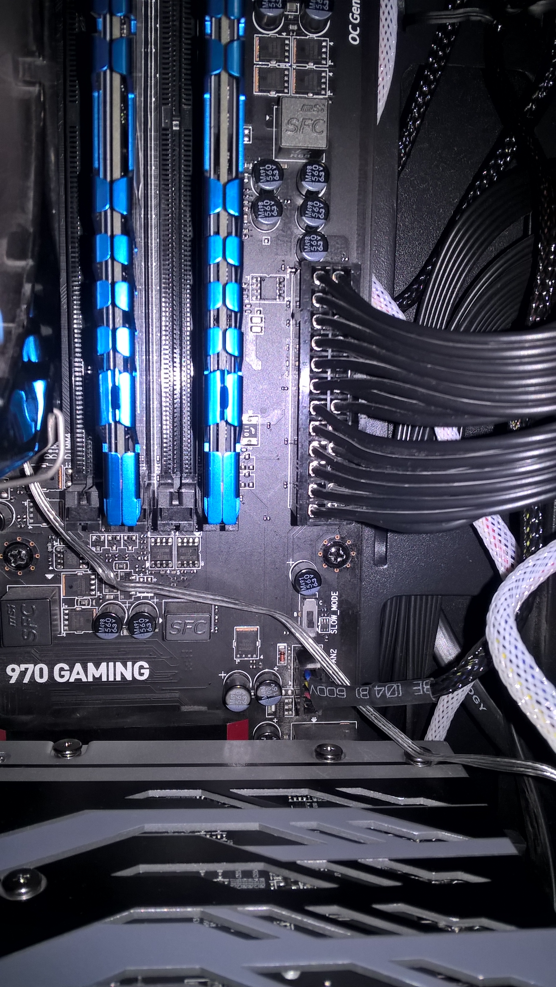

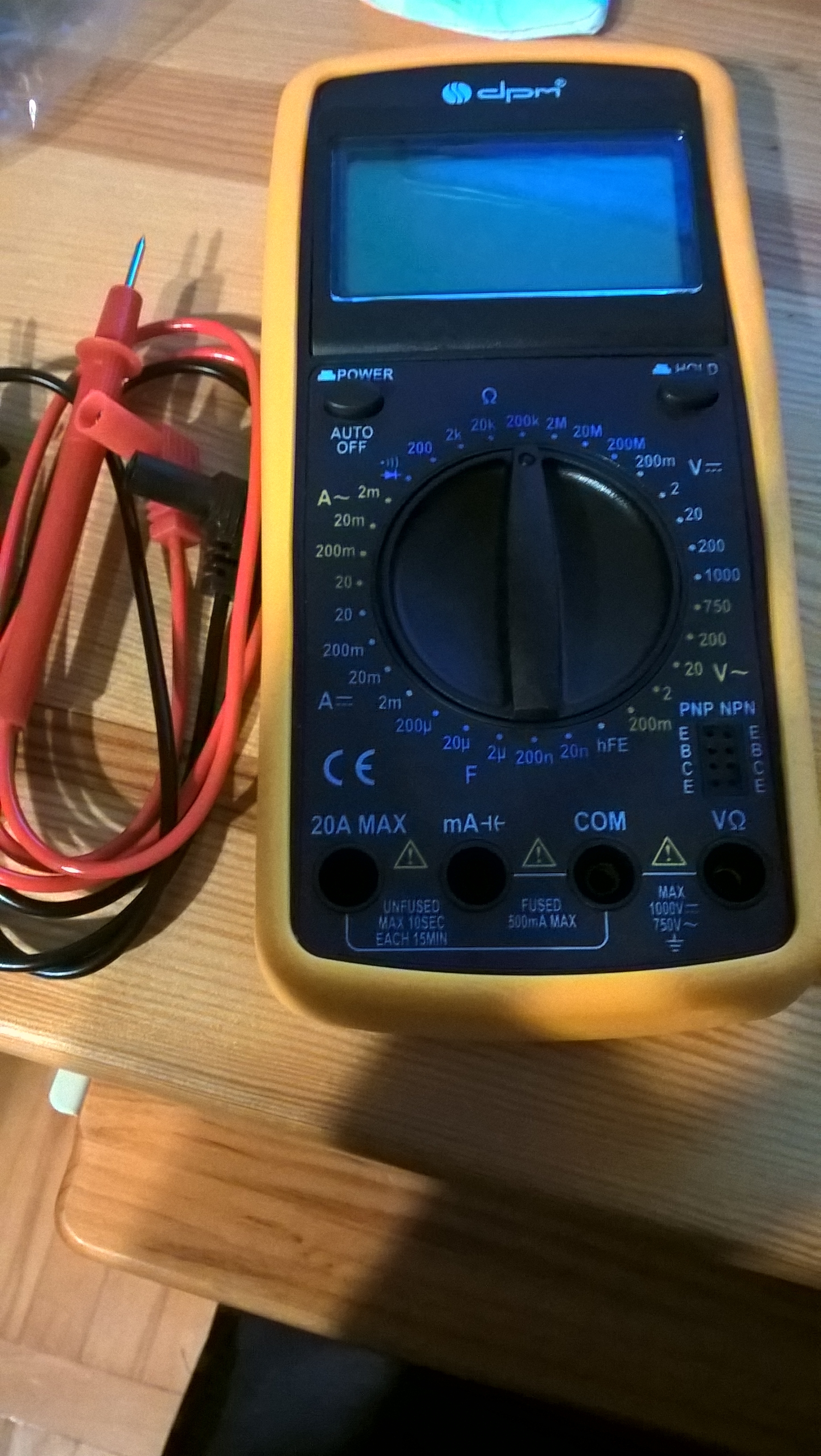

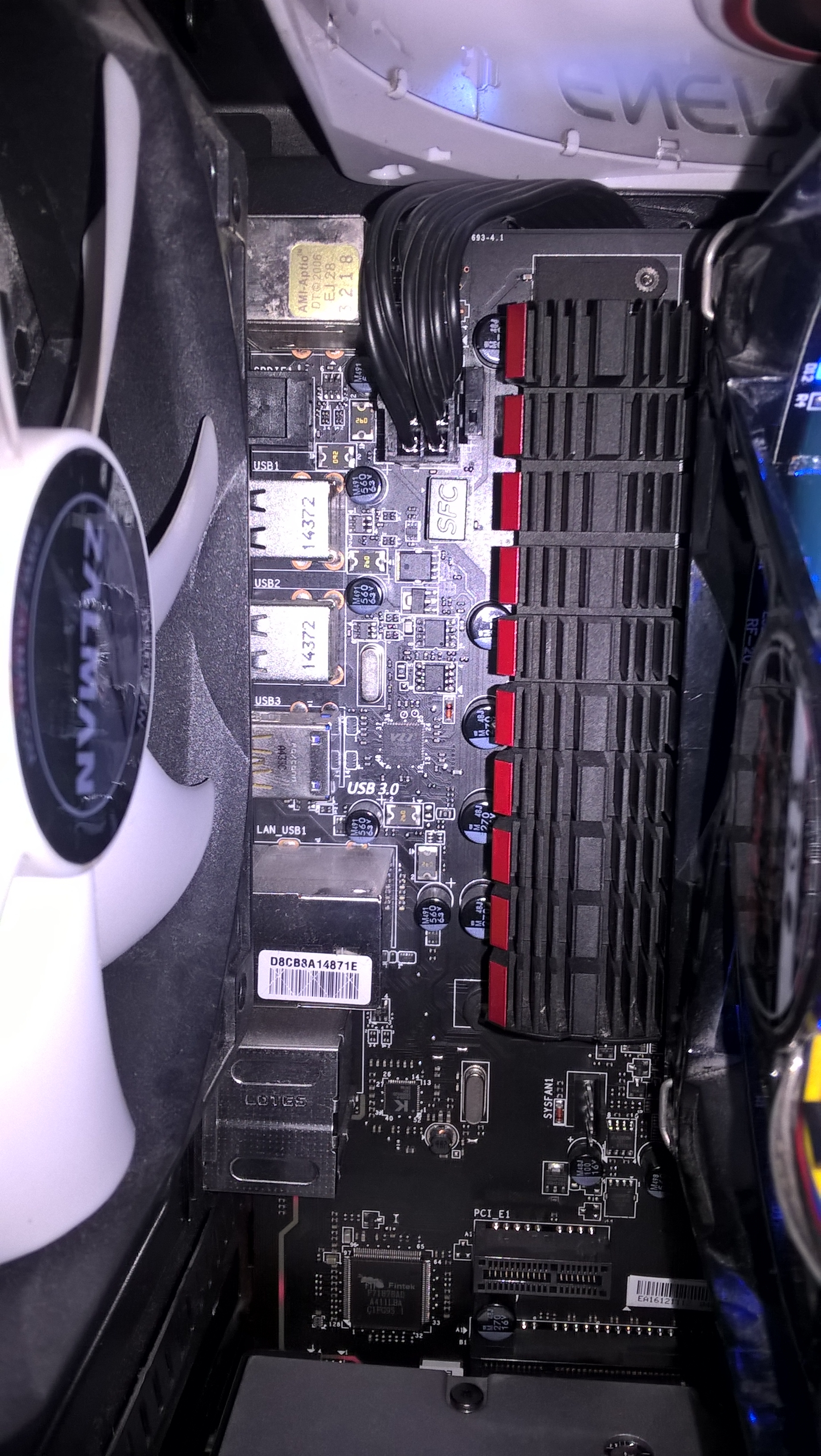

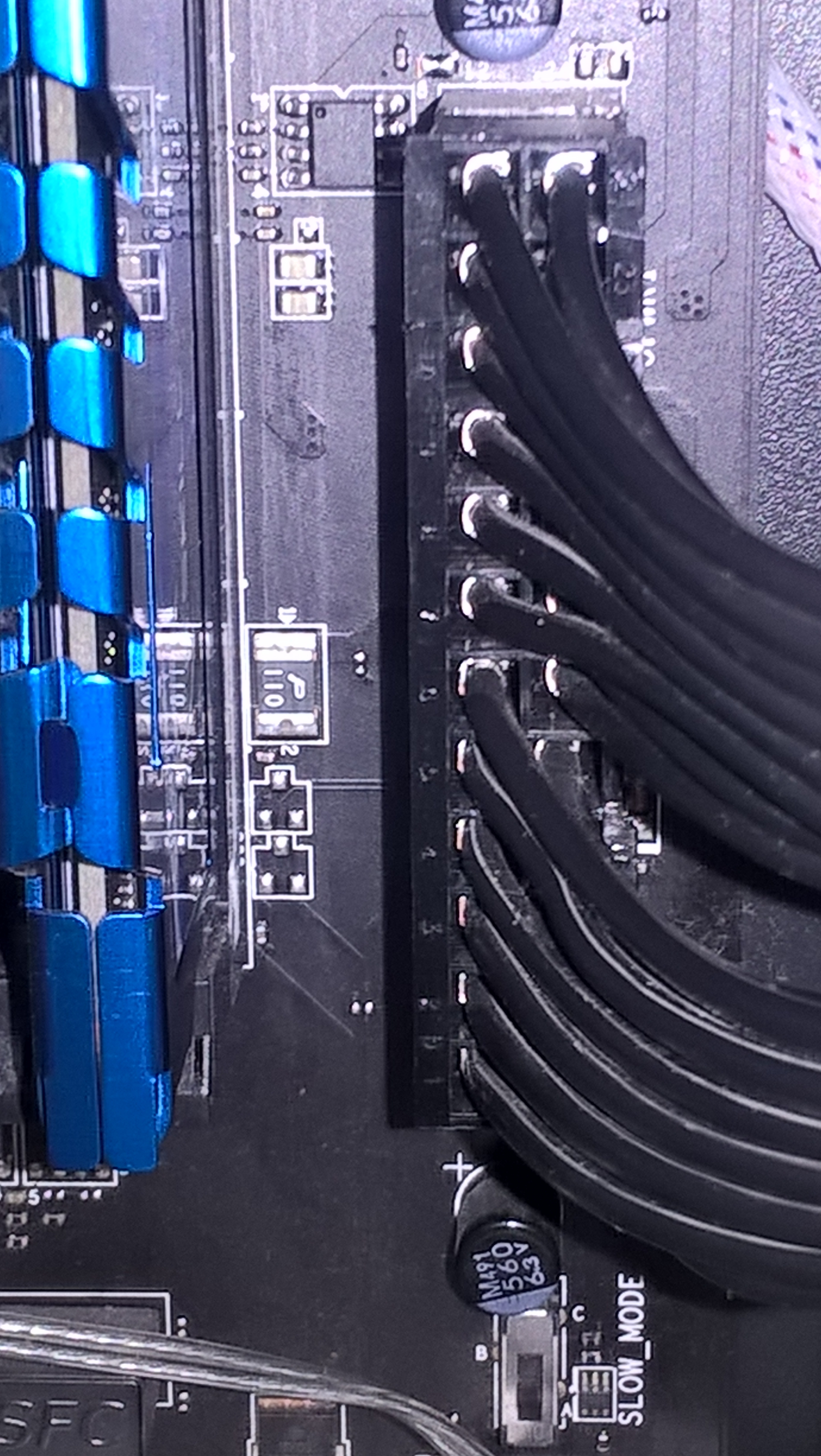

    Dobra załatwiłem miernik napięć, teraz musi mi ktoś pomóc, bo nigdy tego nie obsługiwałem co do czego, załączam zdjęcia
    Jak widać wszystkie kable są czarne więc nawet poradniki z neta mi się nie przydadzą. Jeśli ktoś się zna to proszę o pomoc. Gdyby trzeba było zrobić więcej fotek to pisać.
    W między czasie z komputerem dziwne rzeczy się dzieją, jak brak sygnału na monitorze, potem przy drugim uruchomieniu komunikat, że overclocking failed(do wyboru wejście do biosu, albo zresetowanie ustawień biosu do początkowego), gdzie wcześniej na tamtych ustawieniach się uruchamiał i stabilnie działał. Wentylatory przestały mocno świecić, słabym światłem teraz świecą, a wszystkie podłączone do 4-pin na płycie, te które są do zasilacza normalnie chodzą. Procesor nie przyspiesza do turbo(4,1ghz) mimo, że jest włączone w biosie turbo, cały czas na 3,5ghz chodzi.
    EDIT. Znalazłem coś takiego w necie, czy na moim zasilaczu będzie taka sama reguła?
    http://www.overclock.pl/images/articles/content/artykuly/2010/07/napiecia/grafika/24pin.png
    Tutaj jeszcze inaczej:
    https://altao.pl/foto_hd/760/A/fot_03_A65.jpg
    Dysk SSD poddałem testowi w hd tune i nie poszukał ani jednego uszkodzonego bloku, więc dysk odpada, zostaje procesor, zasilacz, płyta główna i karta graficzna, ale karta graficzna jakby była uszkodzona to by raczej zawiesił się komputer podczas furmarka.
    Tutaj jeszcze bliżej ta wtyczka, liczby zaczynają się od 1 do 12 po lewej stronie od dołu, a po prawej jest 13-24 od dołu do góry.
    Według cyferek to linia +12V powinna być pod numerem 10-11, czyli w pierwszej lini na górze po lewej stronie u mnie.

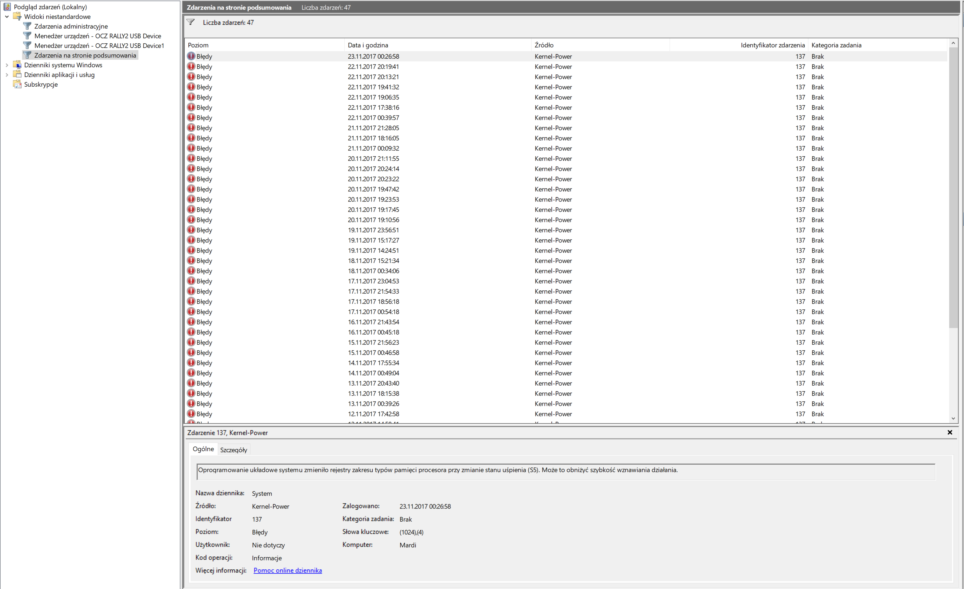

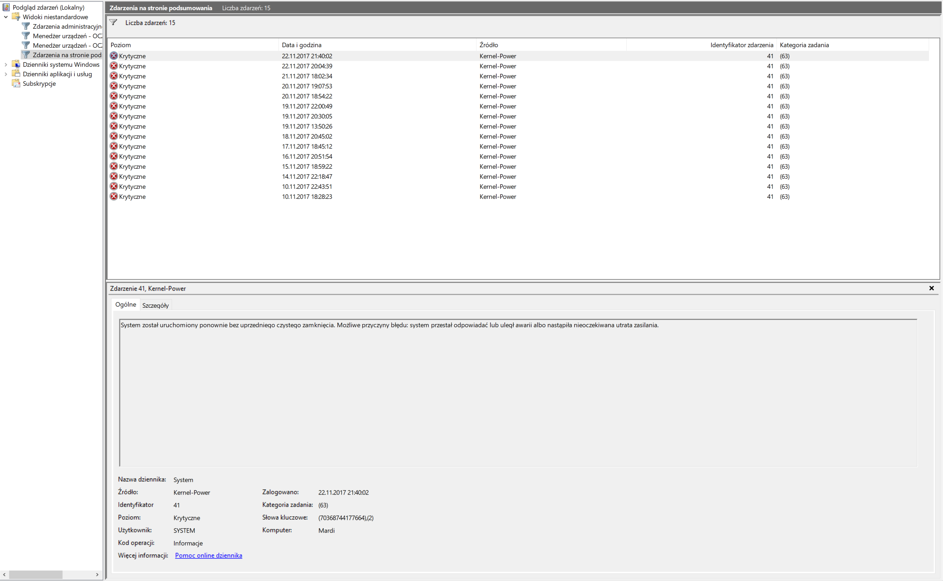

    Zajrzałem do dziennika zdarzeń i występują podobne zdarzenia w tym samym czasie(po krytycznym zawsze występuje błąd, czyli krótko po resecie komputera):
    Nie wiem co to za błąd, próbuje to poszukać na stronce eventid.net, ale niczego takiego nie ma pod numerem 137-kernel power

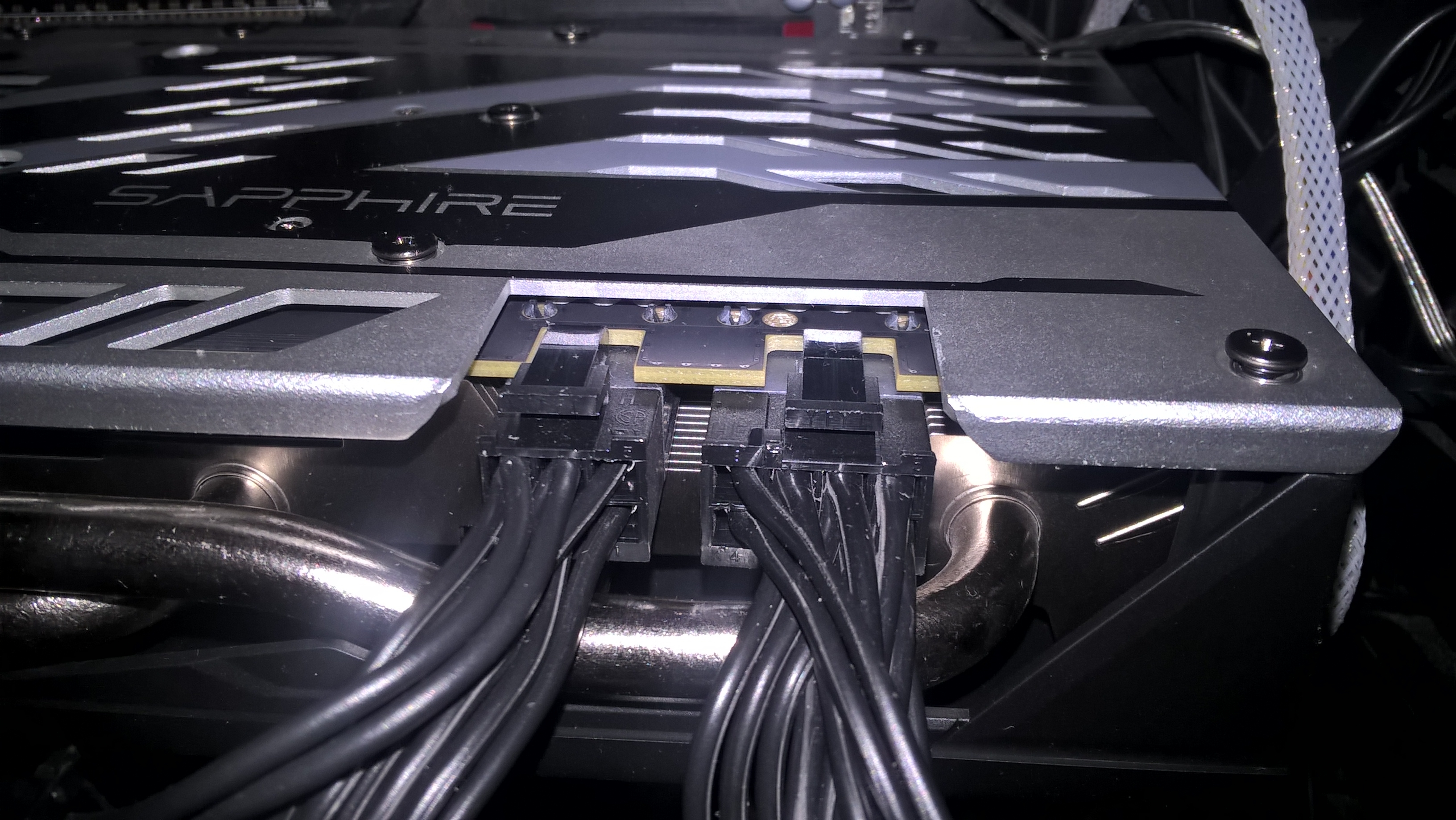

    Pomierz jeszcze na tej wtyczce 4/8 pin zasilającej procesor. Ale zasilacz wygląda poprawnie.
    Linii 3,3 i 5V się nie obciąża. Obciążając sprzęt obciążasz wszystkie linie tak jak się da tym sprzętem a tylko to cie interesuje. Nie jest ważne czy zasilacz odda 20A na linii 5V jeżeli komputer nigdy nie pobiera więcej jak 10A (taki przykład poglądowy).
    Co do rozmieszczenia napięć - kolor kabla to tylko ułatwienie - kształt każdej wtyczki zasilacza jest unormowany i zawsze taki sam w typowym ATX. To znaczy że możesz liczyć od lewej do prawej i z góry na dół pozycje na każdej wtyczce.
    Generalnie komputer należy testować u ustawieniach domyślnych. Czyli po resecie BIOS na bezpiecznych ustawieniach. OC nigdy nie jest gwarantowane. Gwarantowane są tylko nastawy fabryczne.
    To wygląda na jedną z tych upierdliwych usterek gdzie trzeba każdy dosłownie kawałek przekładać do innej maszyny i testować. A i tak nie ma gwarancji że się znajdzie bo bywa że jakiś zestaw części nie chce pracować jako całość choć każdy kawałek osobno już działa. Bywa że uszkodzone są 2 elementy. Skoro masz gwarancje myślę dobrym pomysłem będzie znaleźć solidny serwis i zapłacić za diagnozę. Lepsze to niż za pół roku płacić za naprawę. Usterka jest jakaś ciężka do diagnozy więc bez podstawiania części może się nie udać niestety. A w tej sytuacji jest lepiej zdać się na serwis (łatwiej a nawet taniej jeśli masz kupować części na ośle szukając wadliwej).
    Mierzyłem dzisiaj właśnie na wtyczce do procka i napięcie jeszcze lepsze niż we wtyczce 24-pin podczas obciążenia, bodajże 11,98V było. Na wtyczce PCIe nie jestem w stanie sprawdzić, ponieważ z miejsc 12v wychodzą jakieś podwójne kable i nie da się wcisnąć kabli. Też tak myślałem, żeby oddać do serwisu komputer, bo już naprawdę nie mam pomysłów, ale porobiłem parę rzeczy wczoraj i od wczoraj do dzisiaj nie miałem tego zamrożenia więc możliwe, że pozbyłem się problemu.
    Między innymi wyłączyłem zezwalanie komputerowi na wyłączanie urządzeń(we wszystkich koncentratorach USB itp.), pozbyłem się kurzu na elektronice płyty głównej, poprawiłem wtyczki, aby lepiej dochodziły do dysku(było ciasno i kabel był mocno wygięty) i kabel display port do monitora, który też nie do końca wchodzi i trzeba naprawdę mocno docisnąć. Zdemontowałem jeden wentylator z radiatora, ponieważ zbyt duża ilość podłączona do płyty powodowała słabe świecenie ledów na wentylatorach(tylko te podłączone do płyty). Przełożyłem kabel usb od klawiatury pod usb 3.0, mysz została, bo była podłączona do usb 3.0. Po dociskałem kable do zasilacza, ale według mnie były ok. Zaktualizowałem i zainstalowałem sterowniki dla AMD IOMMU Device i AMD SMBus, mimo wszystko w menedżerze urządzeń nadal pisze, że "Brak zainstalowanych sterowników tego urządzenia.", mimo, że są zainstalowane, bo można odinstalować sterownik. W zakładce zdarzenia też pisze, że skonfigurowano urządzenie. Odinstalowałem urządzenie klawiatury HID(bo były 3), mimo wszystko po ponownym uruchomieniu znowu się te sterowniki instalują, efekt nie jest stały, to samo przy myszy. Wyłączyłem włączanie się programu Killer network manager przy starcie systemu(może powoduje konflikt w systemie kto wie).
    Zainstalowałem np. trzy dni temu command center, fajny program, bo można wszystkimi wentylatorami podłączonymi do 4-pin sterować jak szybko mają się kręcić(od 20% do 100%, do tego można krzywą według temperatury cpu czy gpu ustawić). Tylko co z tego jak po włączeniu programu kursor co kilka sekund przerywa(ścina) i z głośników wydobywa się straszny dźwięk jakby zakłócenia(gorsze niż telefon dzwoni obok głośników). Możliwe, że jakiś wentylator robi przepięcia albo płyta główna ma wine, w sumie mógłbym więcej tych wentylatorów wymontować, tylko, że coś musi zostać na radiatorze chociaż od procesora.
    Od razu to odinstalowałem, miałem kiedyś ten program i nie było takich anomalii, tylko podczas ładowania programu ścięło dźwięk na chwile, ale żeby ciągle to się działo przy włączonym programie to nigdy.
    Zauważyłem, że gdy komputer jest teraz wyłączony w końcu dioda przy wejściu od internetu przestała świecić, czyli odłącza ładnie zasilanie od wszystkiego.
    W razie czego będę informował jak będzie się coś działo, albo dowiem się co to było, gdy już serwis znajdzie usterkę. Na razie czekam czy te zmiany wniosły poprawę, a jeśli nie to komputer pójdzie do serwisu. Mam tutaj taką jedną osobę zaufaną, co już mi raz stary komputer naprawiła(wymiana kondensatorów w zasilaczu chieftec po 7 czy 8latach użytkowania). Dzięki za pomoc Artur.
