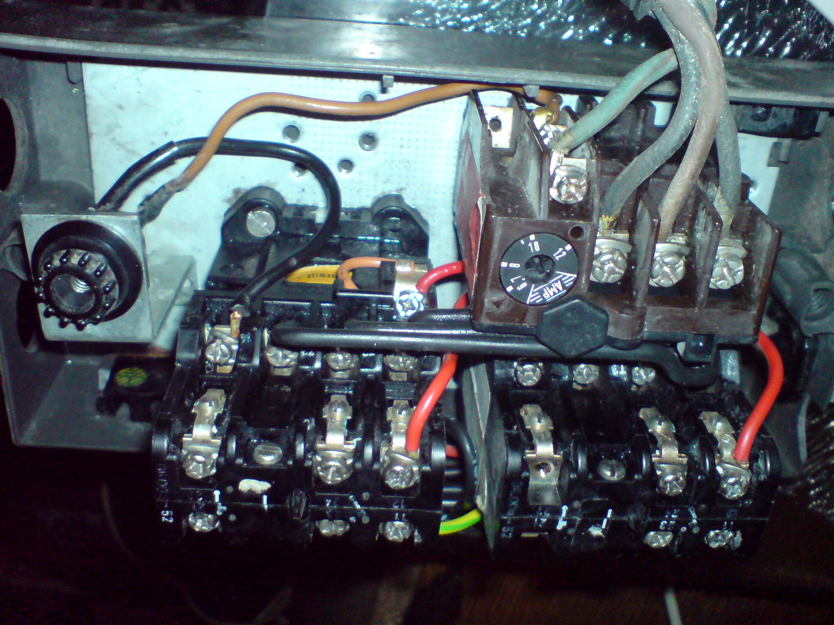

    Witam mam silnik 3 fazowy zamontowany w podnośniku dwukolumnowym mam przy tym skrzynkę z przekaźnikami i bespiecznikami i próbowałem go podłączyć żeby zmieniał kierunek obrotów ale niestety nie wyszło mi czytałem już na ten temat i szukałem na forum ale nie znalazłem

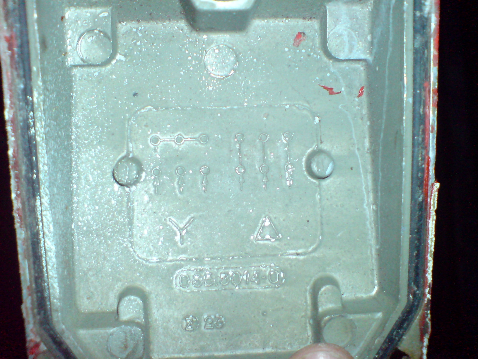

    Obecnie mam silnik podłączony w gwiazdę i czy powinienem zmienić na trójkąt ??
    Silnik trójfazowy zmiana faz nie zmienia kierunku obrotów Silnik trójfazowy zmiana faz nie zmienia kierunku obrotów Silnik trójfazowy zmiana faz nie zmienia kierunku obrotów
    Znalazłem w internecie zdjęcie z przekaźnikami i mam tak samo podłączone

    Najpierw sprawdź czy na stycznikach głównych obu kierunków jest zamieniana kolejność faz.
    Styczniki pracują zamiennie LEWO - PRAWO, ale musi na nich być dokonana zamiana kolejności dostarczania faz do silnika. Sprawdź to!
    Potem jeszcze sprawdź, czy przyciski i styczniki działają zamiennie wg schematu z załącznika. Ten układ sterowania jest bardzo przejrzysty i prosty.

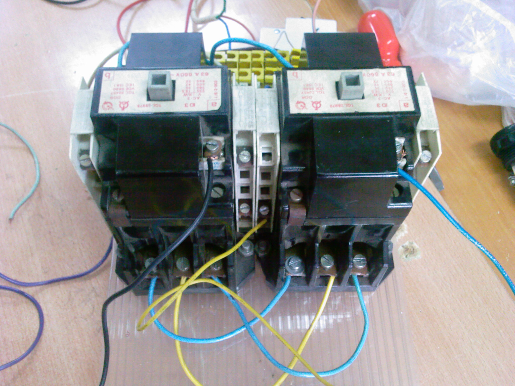

    Mam w ten sposób podłączone (kolory nie są takie jak na obrazku )
    przekaźniki działają podłączam przełącznikiem raz jeden a raz drugi zresztą na wcześniejszym zdjęciu które dodałem do postu było widać ze przekaźniki zmieniają fazy
    He he :D na korbę przerobie na pewno będzie działać w obie strony
    Spróbuję zmienić kolejność przewodów do silnika
    Dziękuje za pomoc Jak się uda to napiszę

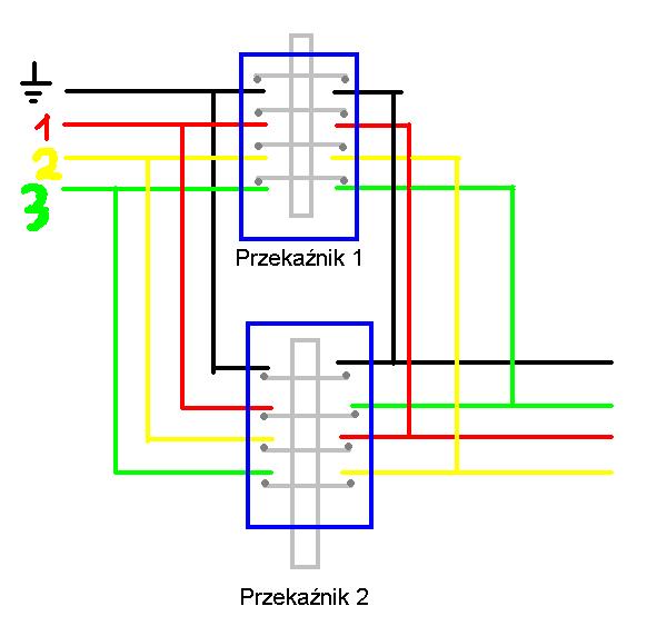

    ja go mam porostu podwójnie podłączone żeby mi w skrzynce nie przykręcone przewody nie robiły zamieszania on jest podłączony na stałe do obudowy i z niego jak i tez z jednej fazy pobieram prąd 230v do przekaźnika
    na tym obrazku co narysowałem po włączeniu jednego przekaźnika jak widać czerwony przewód jest podłączony z czerwonym a po załączeniu przekaźnika nr 2 przekaźnik załącza czerwony przewód z przewodem zielonym wiec nie jest tak samo
    Na drugim przekaźniku powinno być zamienione dwie fazy, a Ty zamieniłeś wszystkie trzy.
    A zielony jest obrócony z żółtym :P Jak już lubisz kolorowanki to ma być zółty z żółtym zielony z czerwonym i czerwony z zielonym.

    I faktycznie wszystkie 3 fazy miałem zmienione ale dziś nie sprawdzę czy działa bo znaczą padać śnieg
    Teraz mam już ładnie podłączone a na tym bezpieczniku ile mam amper ustawić ??

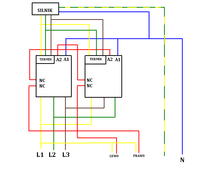

    Może tak połącz :
    A1 i A2 odpowiednio podłączenia cewek styczników.
    NC oznaczają styki pomocnicze z boku stycznika - jesli starego , zwierające przy wyłaczonym styczniku. Czyli "NORMALY CONNECTED". Przewód żółtozielony to PE - czyli ochronny - uziemienie. Niebieski to N - neutralny , czyli potocznie "zero" , L1-3 to odpowiednio fazy. W silniku znajdziesz UVW - dawne oznaczenia.
    O co w tym chodzi?
    Jesli to zastosujesz to nie da się załaczyć dwóch styczników jednocześnie - nie da się zwarcia zrobić. Któryś przycisk naciśniesz pierwszy rozłączając możliwość załączenia drugiego stycznika , a co za tym idzie możliwość zwarcia.
    Poza tym , jeśli dasz w miejsce LEWO PRAWO przyciski (na 230V!) które załaczają tylko w momencie naciśnięcia i trzymana to wtedy silnik będzie pracował. Jeśli będziesz chciał by się to załaczało to dasz po prostu zwykłe właczniki - jak do oświetlenia to pamiętaj że możesz załaczyć silnik w drugą stronę po zatrzymaniu. Nie wcześniej bo ci zabezpieczenia wywalą.
    Jeśli masz też pomocnicze NO - Normaly Opened - czyli otwarte jak stycznik nie pracuje a zwierają tylko wtedy jak stycznik załapie to możesz na nich zrobić sygnalizację pracy silnika. Wtedy jeden styk NO podłączas do N ,drugi do żarówki na 230V , ją z kolei do którejś fazy (pamiętaj by fazę doprowadzić do tego "cycuszka" a nie do gwintu! ). Wtedy zaświeci jak załaczysz w którąś stronę.
    Ustawienie termika to jedno a wyliczenie jakie należy dać bezpieczniki topikowe na zasilanie to drugie.
    Termik wyłacza jak masz przeciążenie silnika. Bezpieczniki ci polecą jak będzie zwarcie.
    Na pierwszym zdjęciu widzę że masz tylko do podłaczenia fazy z termika i PE.

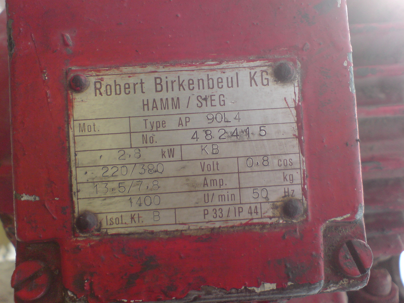

    Z tabliczki wynika, ze ma być w gwiazdę i tak zostaw.
