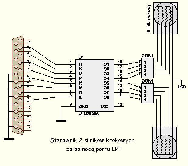

    No tak a co z programem i jak mam go podłączyć do PC'a. I w czym go najlepiej zrobić. Do jakiego portu go podłączyć.
    Znalazłem coś takiego tylko nie wiem jak do tego napisać program prosze o pocmoc z góry dziekuje za pomoc. Tutaj jest załączony projekt podłączenia dwuch silników korkowych do portu LPT.

    gandzia napisał:
    No tak a co z programem i jak mam go podłączyć do PC'a. I w czym go najlepiej zrobić. Do jakiego portu go podłączyć. [...]
    Program poprostu musi wysyłać kolejne kombinacje bitów na port do którego podłączony jest silnik (ten schemat, który przedstawiłeś jest całkiem niezły - ale do niedużych silników: do 0,5A/kanał układu ULN8203! Aby uzyskać do 1,0A na uzwojenie silnika należy połączyć po dwa kanały równolegle - ale wtedy tylko jeden silnik na jeden ULN2803!
    Piny 2-9 to bity danych 0-7 --> ustawiony bit = włączone uzwojenie!
    Spróbuj poszukać na necie gotowych driver'ów (stepper motor driver) - te układy same umieją sterować prędkością, kierunkiem i trybem pracy (i jeszcze paroma użytecznymi rzeczami: np 2 napięciami) - Ty tylko rozkazujesz :D
    Co do języka programowania - KAŻDY jest dobry, jeśli tylko będziesz umiał w nim napisać to co Ci potrzebne.
    P.S. ULN 280X nie posiadają w sobie zabezpieczeń typu optoizolacja! Ja bym tam dorzucił coś takiego - tak dla bezpieczeństa!
    Aha, bym zapomniał: W tym schemacie należy podłączyć to swobodne wyjście układu ULN 2803 (nóżka 10) do zasilania silnika, gdyż przez tą nóżkę rozładowują się piki samoindukcjii wyłączanej/włączanej cewki - to są duże wartości, mogą wiele popsuć!

    Mam pytanie: Jakie mogłyby być komendy wysyłane na LPT do sterowania do schematu.jpg (gandzia) żeby dało się tymi silniczkam coś zrobić (najlepiej obrócić w prawo i w lewo :-D). Proszę o pomoc.
    PS. Źródła najlepiej w Delhi (ze wstawkami w assemblerze - o ile dobrze mi się wydaje tylko tak można coś uzyskać) lub Pascal ;-D
