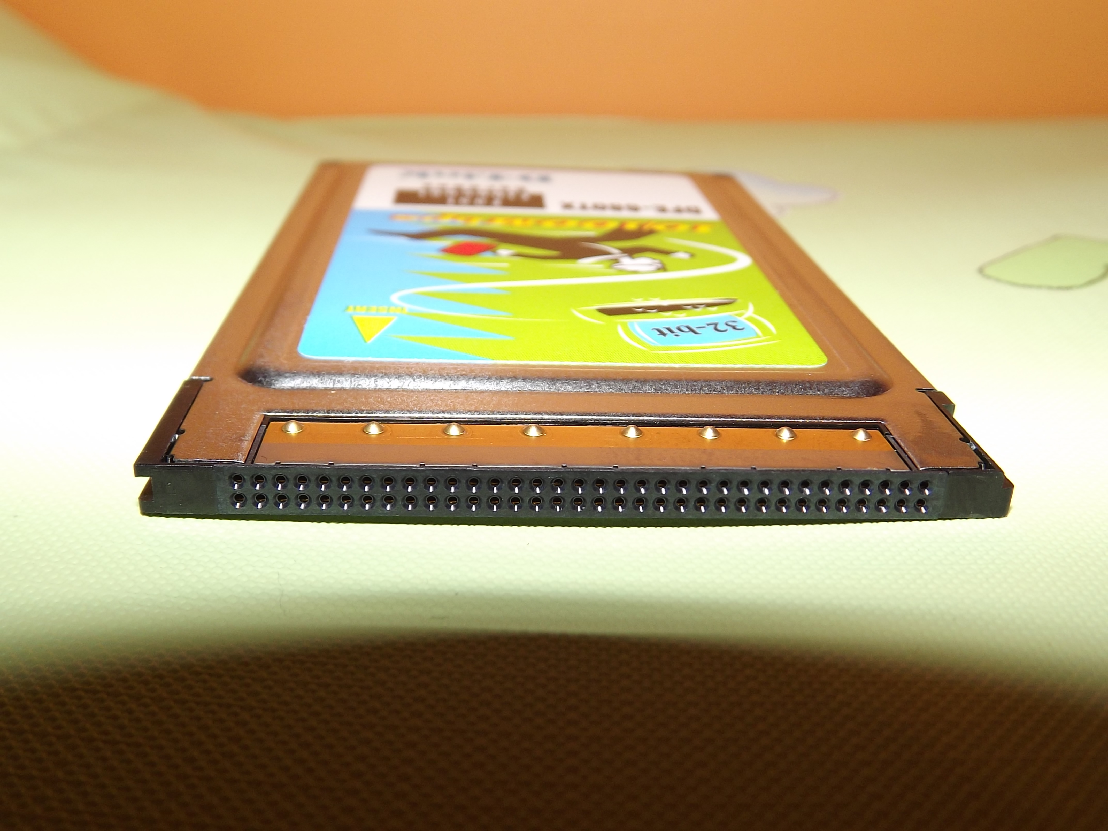

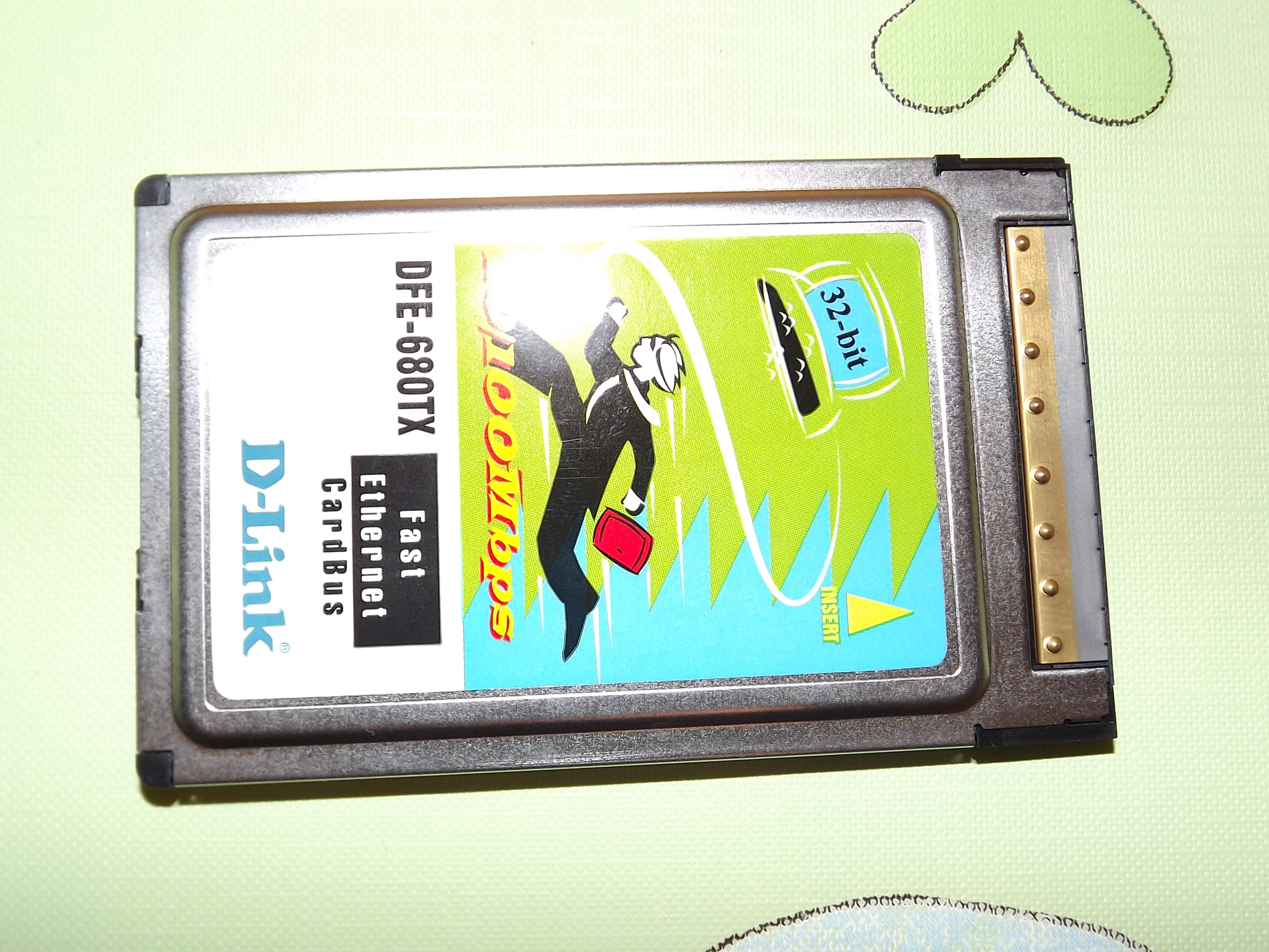

  • #8 10689235
    Ireneo
    Posty: 7825
    Pomógł: 746
    Ocena: 2460
    Wychodzi że mam
    Panasonic CF-28 - jak zainstalować Windows XP bez czarnego ekranu? Panasonic CF-28 - jak zainstalować Windows XP bez czarnego ekranu?
    I w związku z moim staruszkiem,czy mam na coś zwrócić uwagę,bo patrząc na znany portal aukcyjny,jest wybór tych kart?.
    #9 10689263
    Bródka
    Posty: 7245
    Pomógł: 900
    Ocena: 722
    No to co pokazałeś to karta sieciowa na PCMCIA
    Jako ze PCMCIA daje napięcia 3.3v, a USB potrzebuje 5v to aby podłączyć bardziej wymagające urządzenia musisz podłączyć kablem z karty pcmcia do portu USB1.1 zasilanie, sam kabel powinien choć nie musi byc w zestawie z kontrolerem
    Na portalach aukcyjnych masz tych kontrolerów od groma
    Pomogłem? Kup mi kawę.
