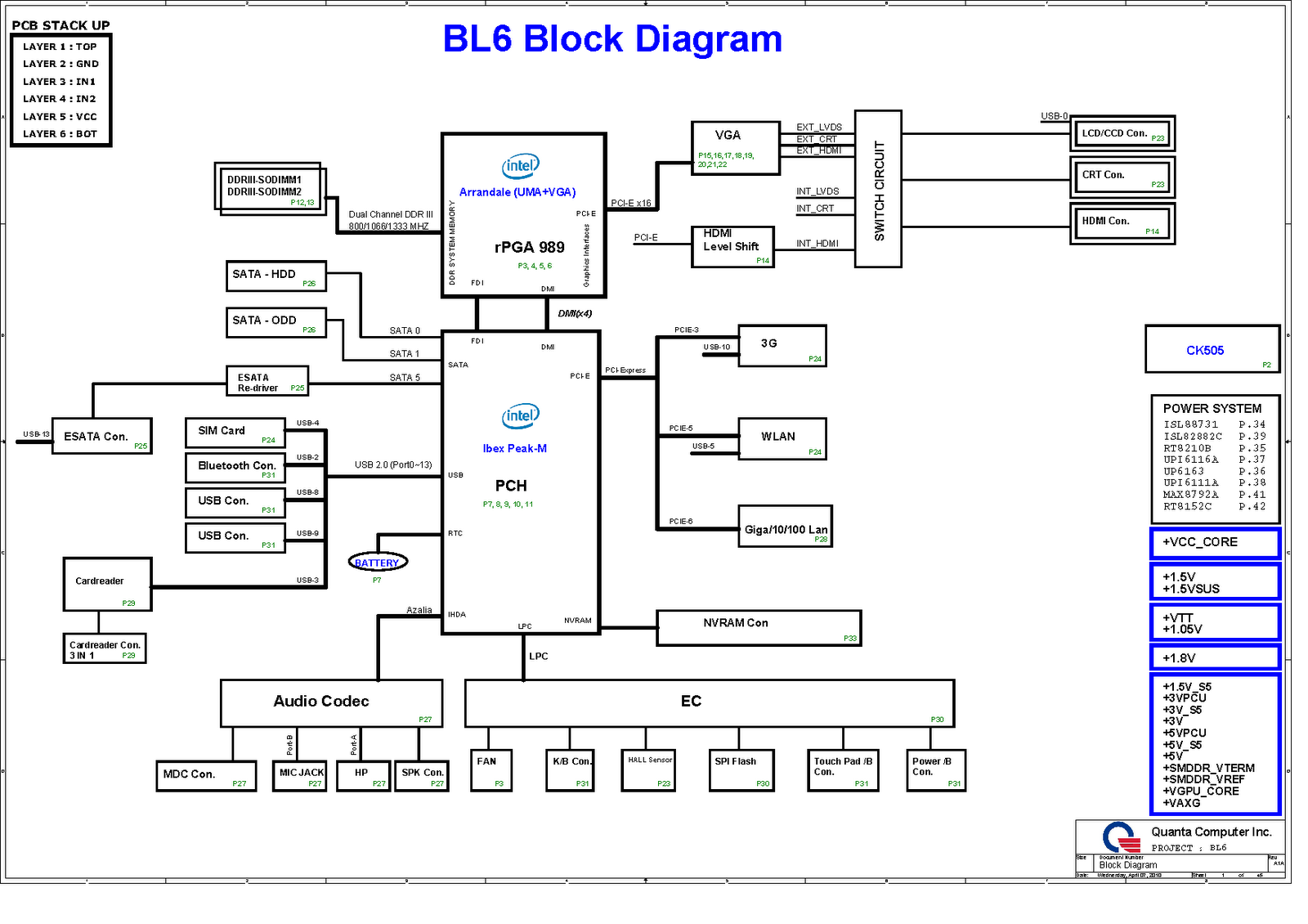

    Schemat blokowy na to wskazuje:
    Laptop toshiba satellite l650-10g nie uruchamia się

  • #7 10692388
    boro1234567
    Spec od komputerów
    Posty: 26420
    Pomógł: 2772
    Ocena: 1540
    Jeśli już to za obsługę klawiatury w tym modelu odpowiada KBC WPCE775LA0DG.
    Natomiast LPC to magistrala do komunikacji z KBC z mostem.
