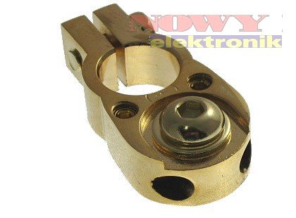

Jak wymienić zatopione klemy akumulatora i wyjąć przewody ze starych klem?

    Odciąć stare zdjąć wystarczającą ilość izolacji z przewodów, włożyć gołe przewody w klemy i dokręcić. Zakręcić nowe klemy na oczyszczone kołki akumulatora , dokręcić, następnie zabezpieczyć klemy np. wazeliną techniczną.

    Zgadzam się. Ale skoro tak chcesz je wymienić to radze kupić inne. na rynku jest wiele innych. Na pewno jakieś muszą pasować i nie będzie problemu z wymianą.
    Polecam
    Wystarczy włożyć kabel w 1 otwór wyciągnąć 2 zakręcić i po sprawie :)

    Raczej proponowałbym konserwacje klem przed odkręceniem spróbować popsikać WD 40 ,następnie oczyścić papierem ściernym , i na koniec wazelina techniczna .

    Popieram robokopa. A jak po obcięciu starych klem przewody okażą się za krótkie? To już lepiej stare klemy w miejscach gdzie są zatopione końce przewodów przeciąć siekierą lub ostrym przecinakiem (wzdłuż przewodów). Ale te stare jeszcze przeżyją Twój samochód.Trzeba tylko poszerzyć - przepiłować np brzeszczotem lub nożem szczelinę (tzw. roboczą ) bo teraz to faktycznie nie masz możliwości mocno ich docisnąć.

    Co się przekręci jak tam są śruby na przelot i żaden problem je wymienić. A takie wyroby klemopodobne jak na pierwszej fotce to ja palcami na kawałki połamię.

    Widzę Voytek, że nie "łapiesz". Wykręcasz lub ostatecznie wyciskasz śruby w klemach. Składasz 2 brzeszczoty razem ( lub jeden grubszy) i wypiłowujesz szczelinę w klemie, Wkręcasz śrubę - nową, jeśli w starej zużyty gwint i po temacie.
