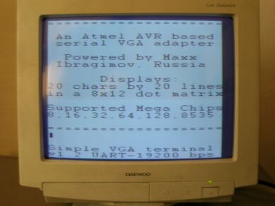

    A to obraz, który otrzymujemy na ekranie monitora:
    Prosty generator VGA i Composite Video na Atmedze

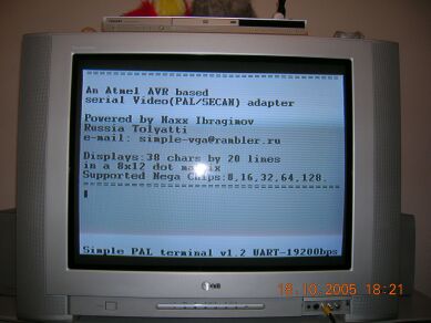

    I telewizora:
    Parametry techniczne, generator VGA:
    Ilość symboli: 20 linii po 20 symboli
    Rozdzielczość matrycy generatora znaków: 8x12 punktów
    Tabela kodów generatora znaków: WIN 1251
    Sygnał: VGA
    Rozdzielczość: 640x480
    Odświeżanie: 60Hz
    Baudrate UART: 19200 bps

    Sygnał: Composite Video (PAL/SECAM)
    Rozdzielczość: 625 linijek (przeplot)
    Odświeżanie: 50Hz
