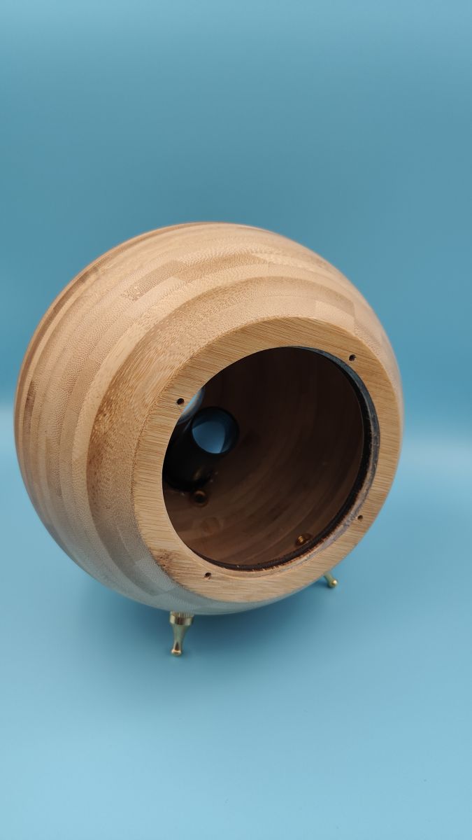

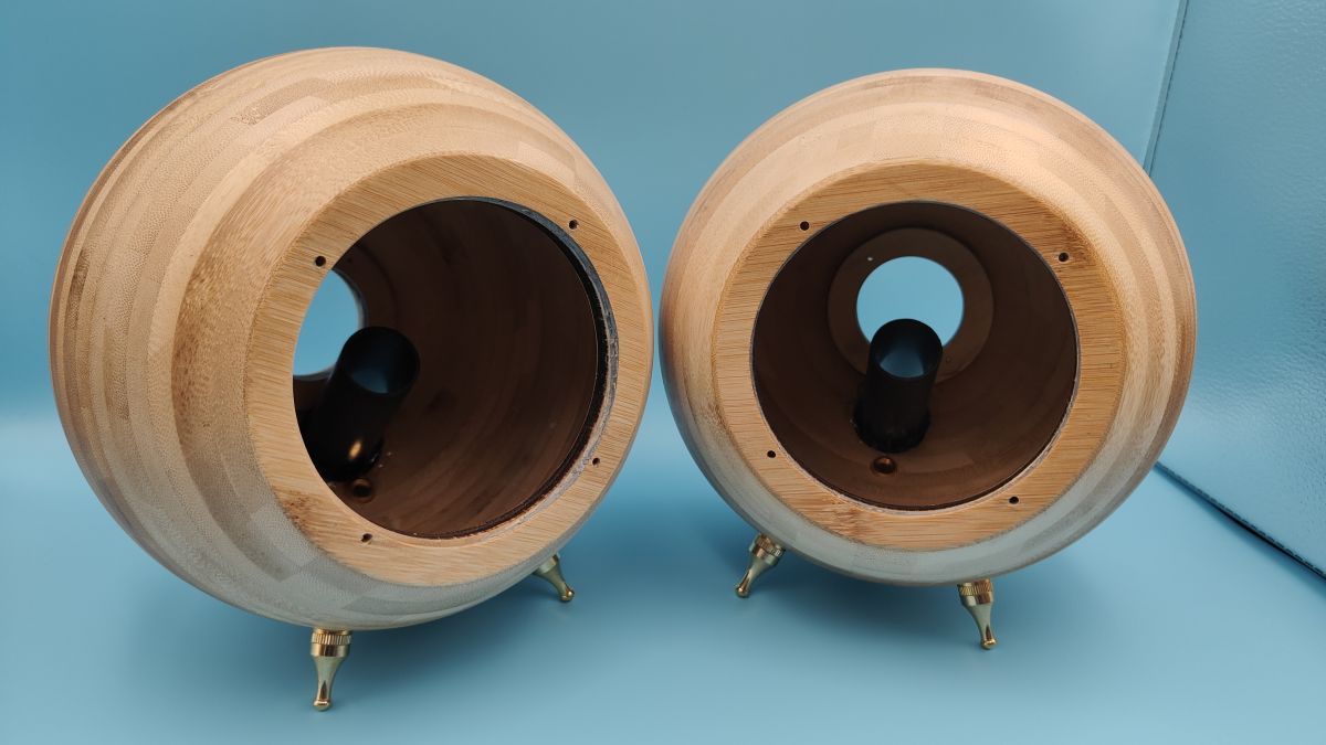

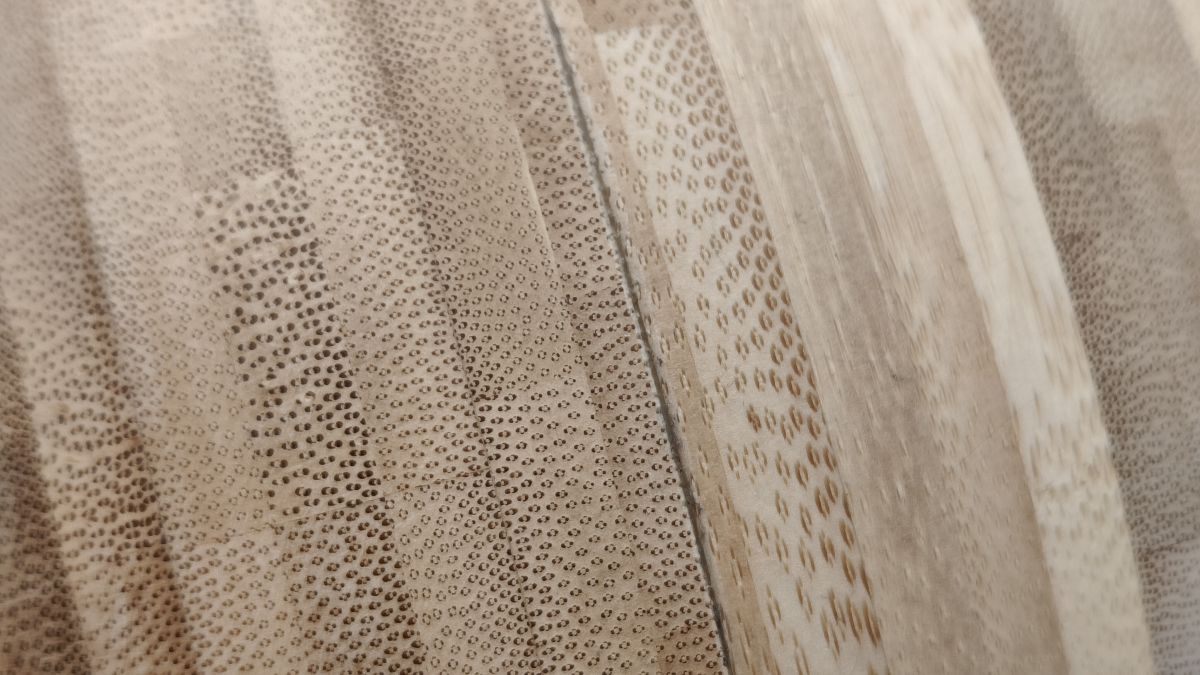

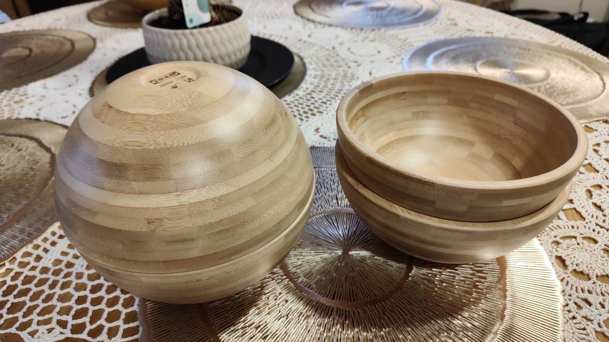

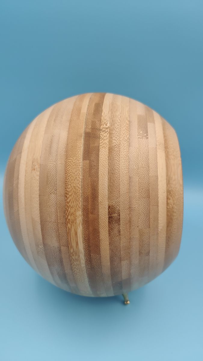

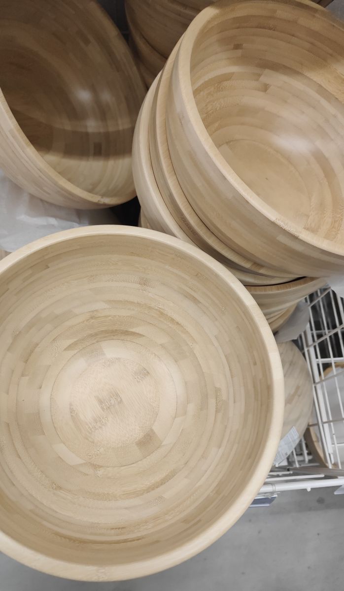

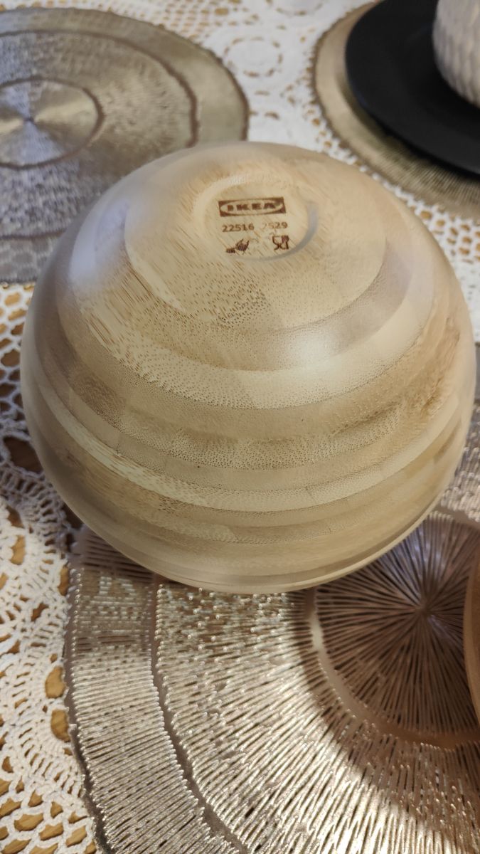

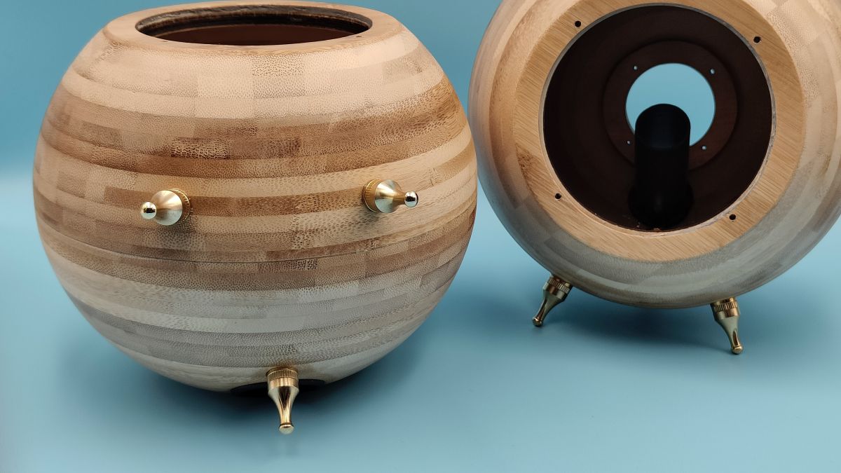

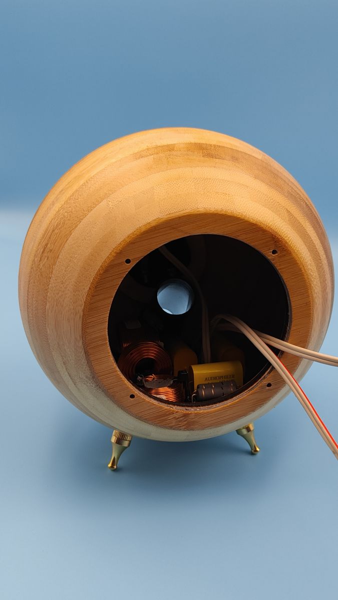

    Wypad do IKEI po obudowę kolumny, czyli bambusowe miski sałatkowe BLANDA MATT 20cm (kod 202.143.40 dostępne nawet wysyłkowo).
    Jak zrobić kolumny DIY 50 W z misek IKEA BLANDA MATT 20 cm? Jak zrobić kolumny DIY 50 W z misek IKEA BLANDA MATT 20 cm? Jak zrobić kolumny DIY 50 W z misek IKEA BLANDA MATT 20 cm? Jak zrobić kolumny DIY 50 W z misek IKEA BLANDA MATT 20 cm?

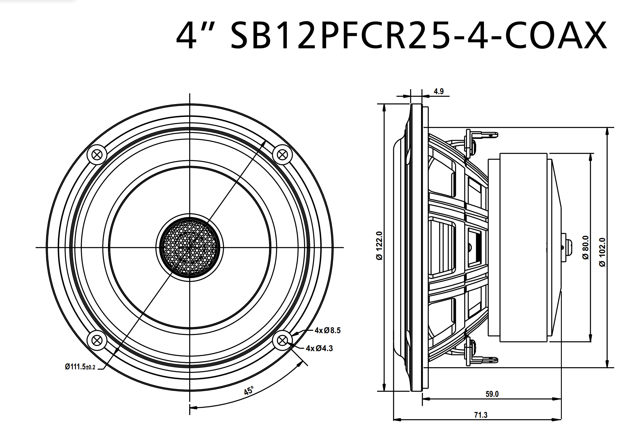

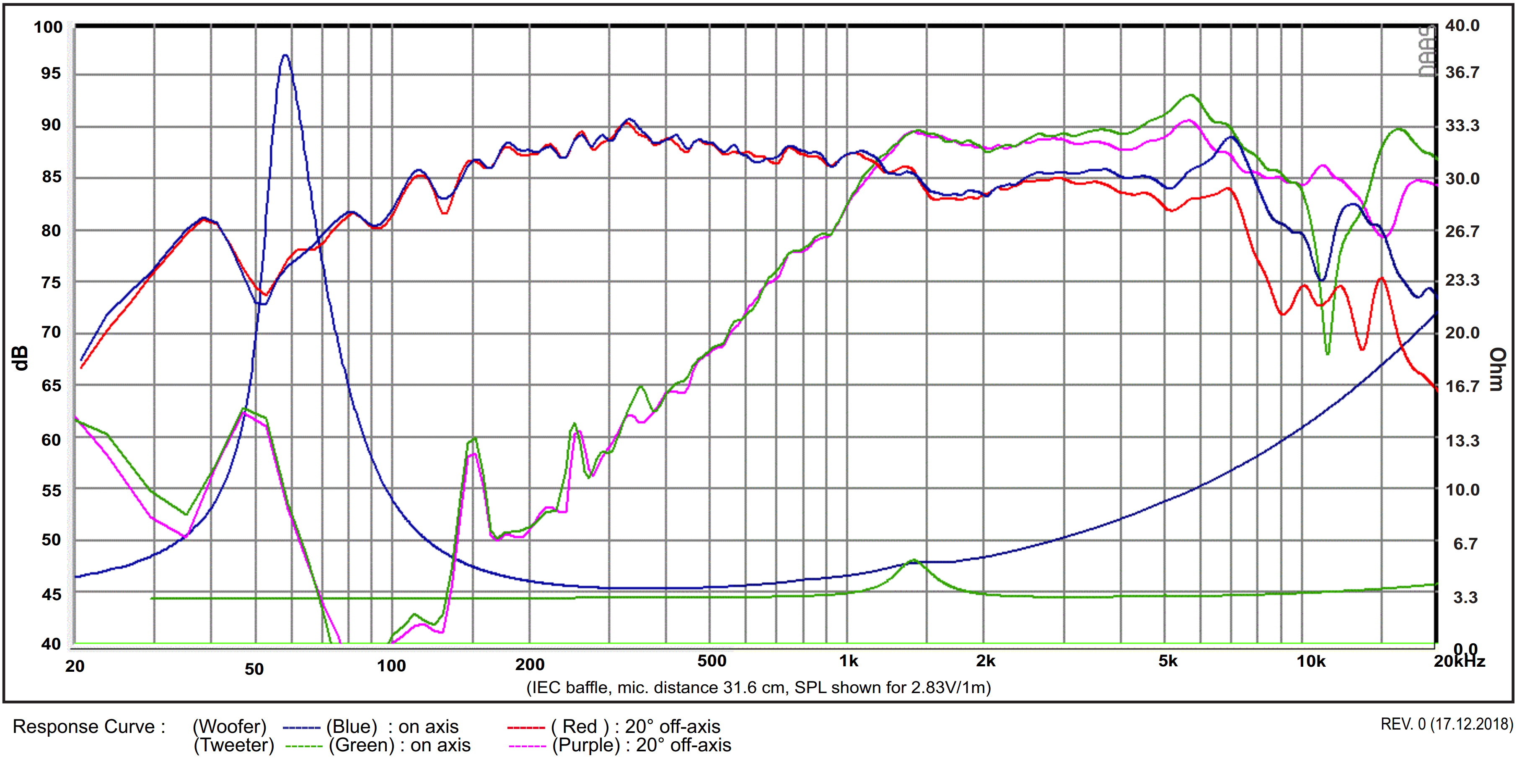

    Teraz potrzebne przetworniki współosiowe SB Acoustics 120mm o oznaczeniu kodowym SB12PFCR25-4-COAX… i tu spore zaskoczenie - przetworniki dostępne od ręki!
    Jest to ciekawy przetwornik koaksjalny o bardzo wyrównanej charakterystyce częstotliwościowej. Przetwornik jest połączeniem dwóch głośników, centrycznie zamontowanego głośnika wysokotonowego i zewnętrznego 120mm głośnika niskotonowego.
    Głośnik koaksjalny SB Acoustics SB12PFCR25-4- COAX, impedancja 4 ohm.
    • Kosz głośnika z tworzywa sztucznego jest wentylowany dla obniżenia kompresji i wzmocniony w celu poprawy sztywności
    • Zastosowano materiał membrany z naturalnymi włóknami
    • Zawieszenie membrany z kauczuku butylowego wyrównuje pasmo przenoszenia
    • Wentylowany układ magnetyczny dla uzyskania niskiej kompresji
    • Liniowe zawieszenie o dużym wychyleniu zapewnia lepszą dynamikę
    • Nierezonujące przewody o długiej żywotności wykonane z plecionki
    • Głośnik wysokotonowy 1/2"

    Dlaczego głośnik sferyczny?
    Głośniki sferyczne (czyli takie, których obudowa ma kształt kuli) są ciekawym rozwiązaniem zarówno z punktu widzenia akustyki, jak i wzornictwa. Ich kształt nie jest tylko zabiegiem estetycznym – ma konkretne konsekwencje dla jakości dźwięku.

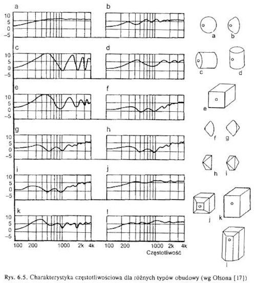

    W pracy Harry'ego F. Olsona z 1951 roku pt. „Direct Radiator Loudspeaker Enclosures” udowodniono, że kształt obudowy głośnikowej ma drastyczny wpływ na liniowość charakterystyki częstotliwościowej z powodu zjawiska dyfrakcji fal na krawędziach. Badania te wykazały, że fale dźwiękowe uginające się na ostrych krawędziach tworzą wtórne źródła dźwięku, które interferują z falą główną, powodując silne piki i zapady. Dla mnie zmiany charakterystyki o 5dB z powodu interferencji fal akustycznych na ostrych krawędziach to dużo. Jak widać na wykresach podobne zjawisko występuje w kuli, lecz jego kształt (obwiednia) jest możliwy do skompensowania przez odpowiednie zaprojektowanie zwrotnicy.

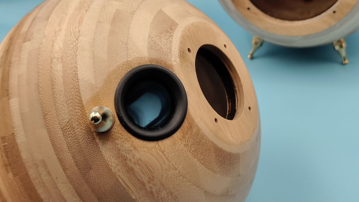

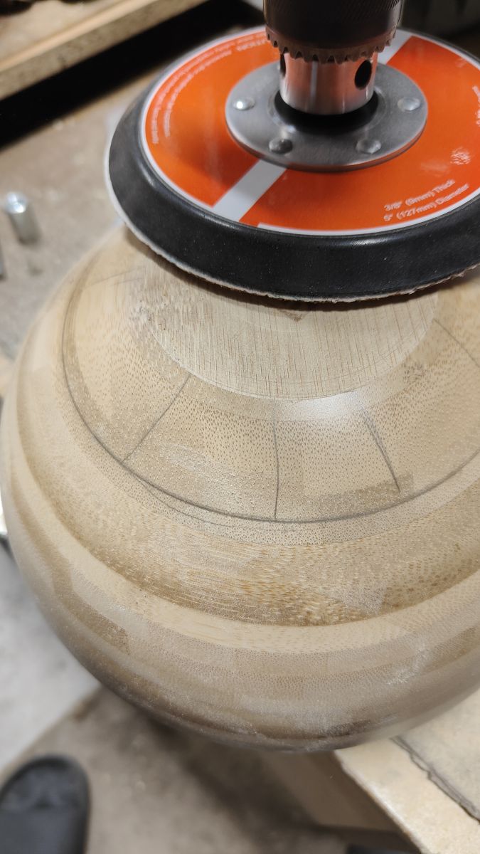

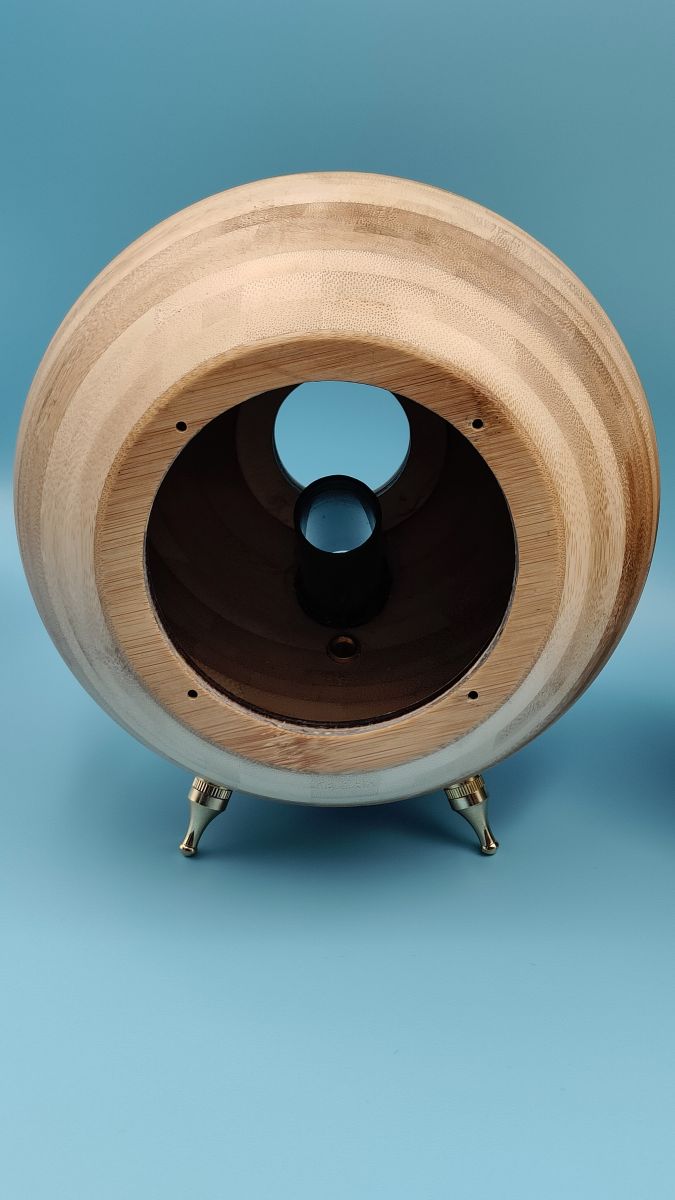

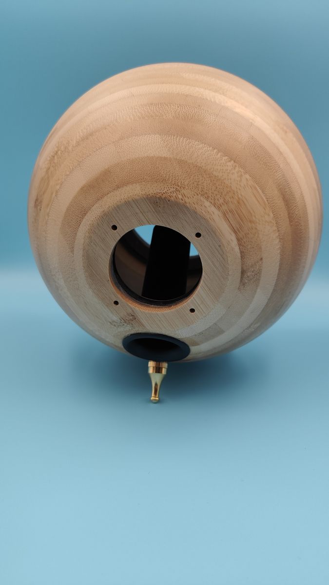

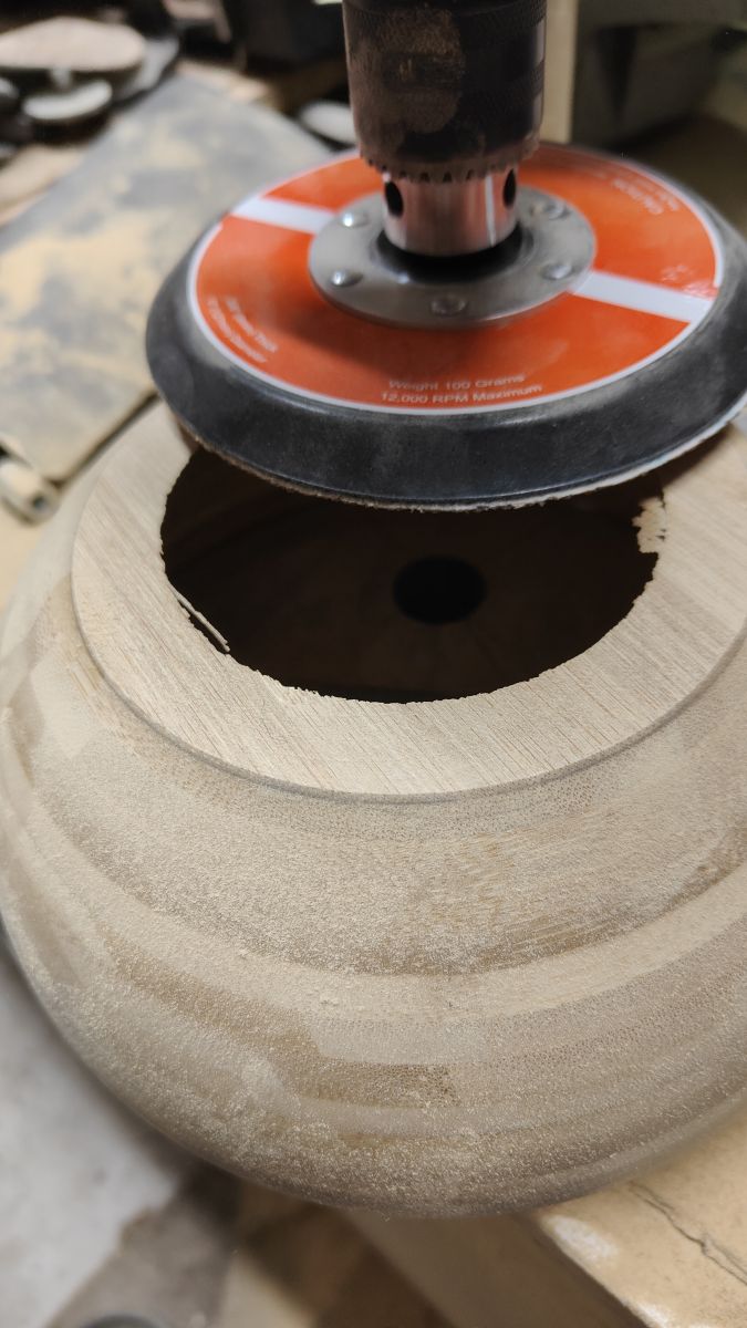

    Tyle na temat wstępu czas wykonać obudowę…
    Do dalszej lektury zachęcam wszystkich, jednak w tym miejscu warto przeczytać opis budowy kolumny zamieszczony w EdW01/2026 jest tam bardzo dużo szczegółów jak poprawnie zbudować te kolumny. Wykonane też są pomiary potwierdzające poprawność koncepcji.
    Jak zrobić kolumny DIY 50 W z misek IKEA BLANDA MATT 20 cm? Jak zrobić kolumny DIY 50 W z misek IKEA BLANDA MATT 20 cm? Jak zrobić kolumny DIY 50 W z misek IKEA BLANDA MATT 20 cm?Jak zrobić kolumny DIY 50 W z misek IKEA BLANDA MATT 20 cm?

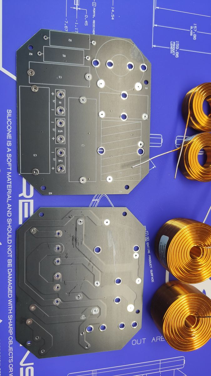

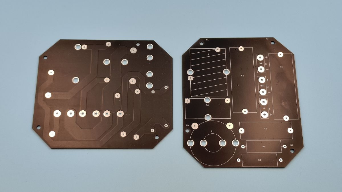

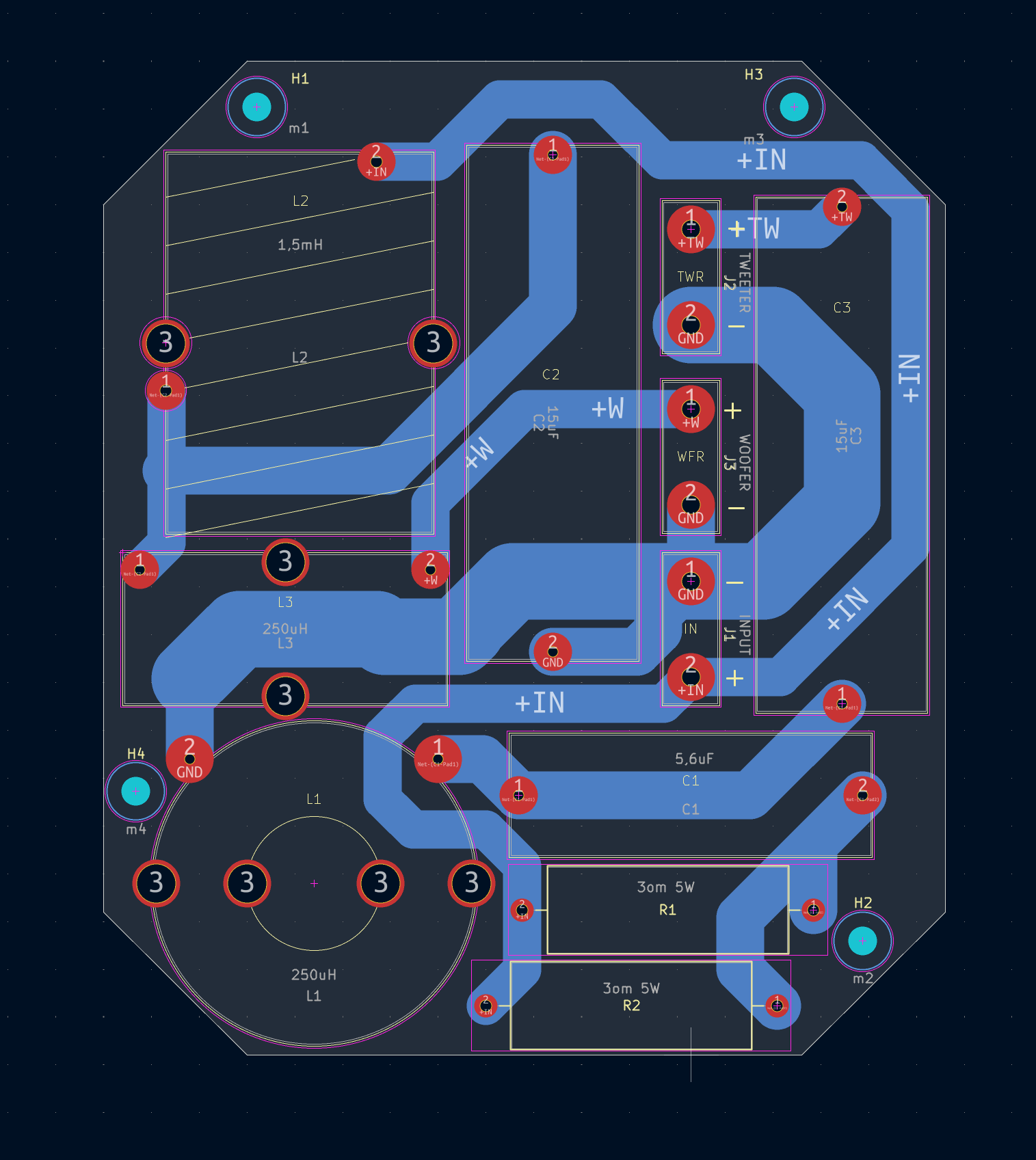

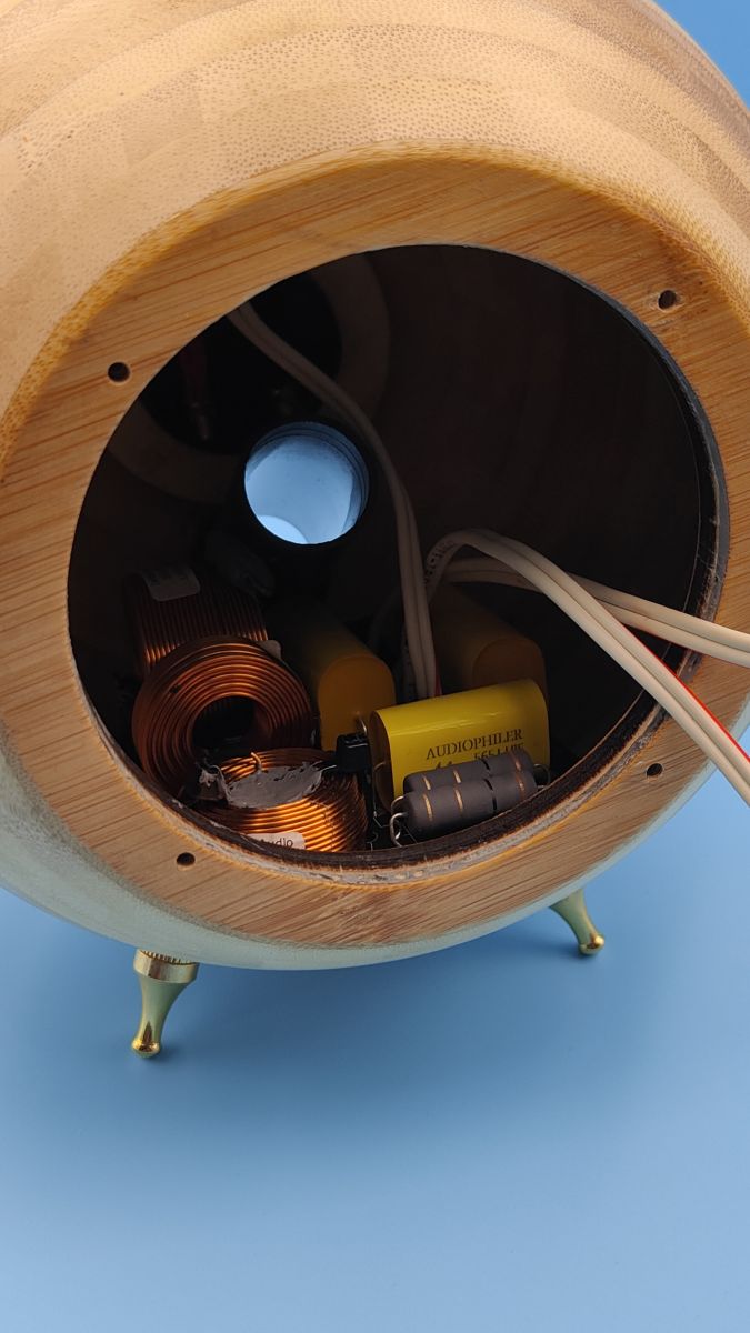

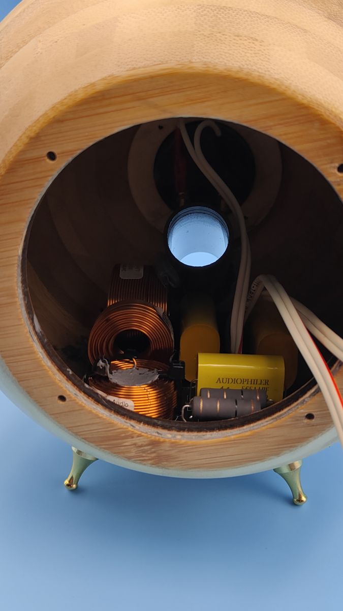

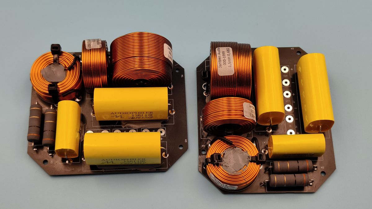

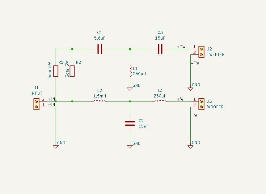

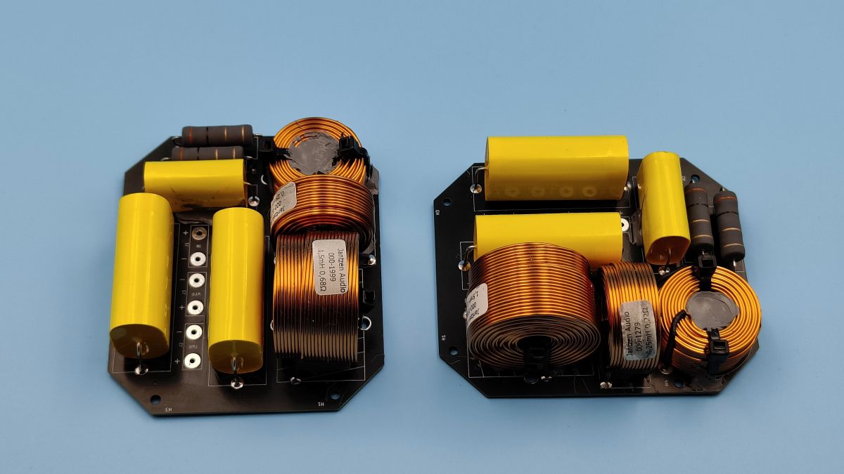

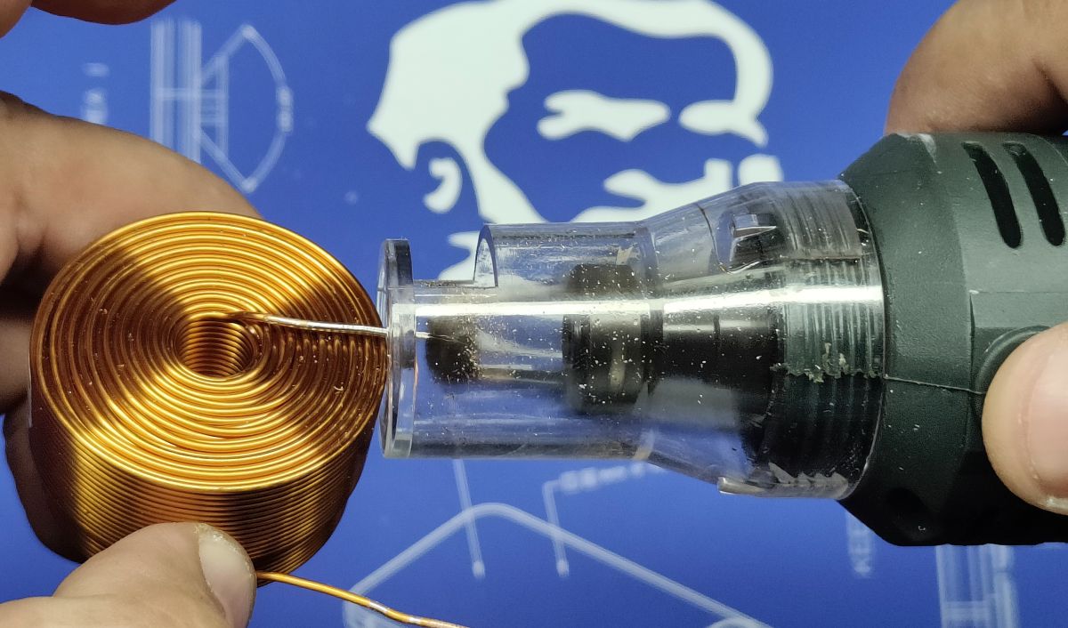

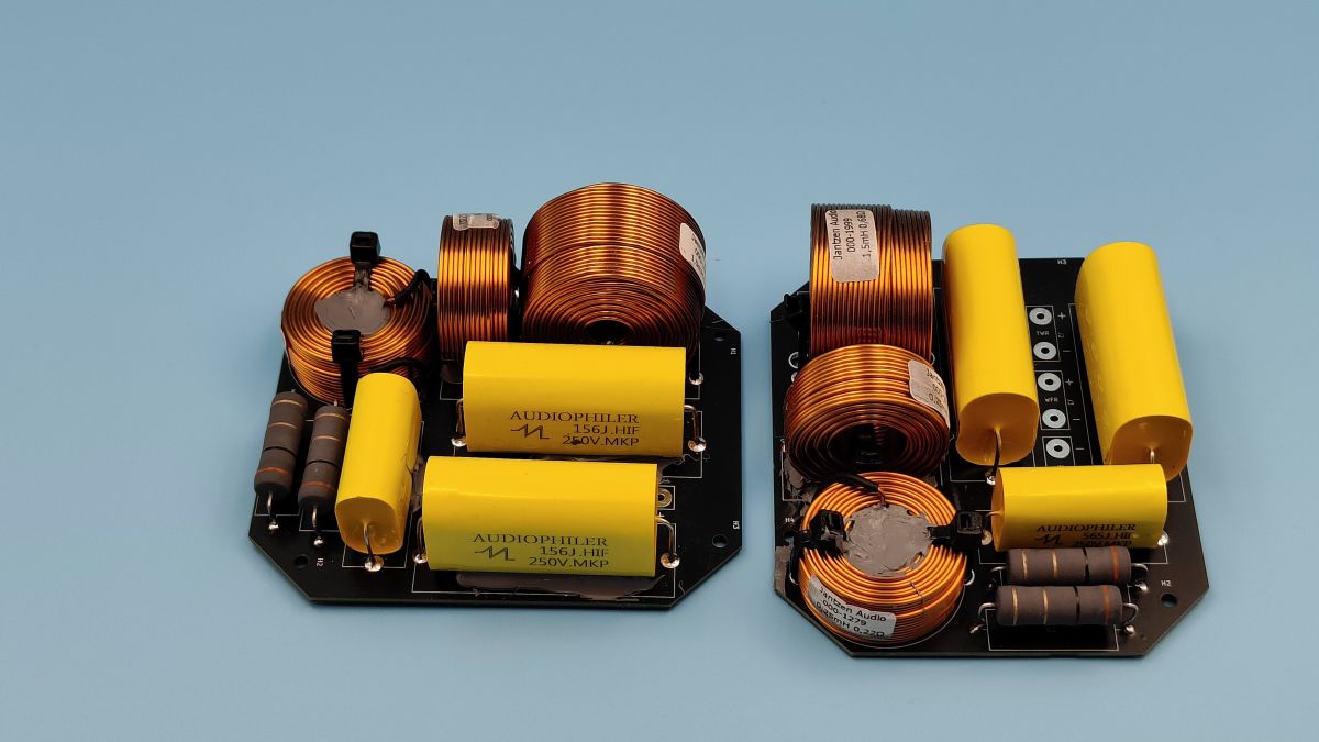

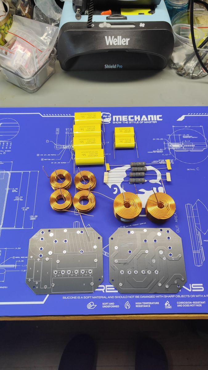

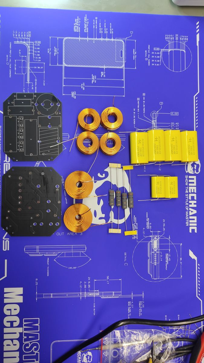

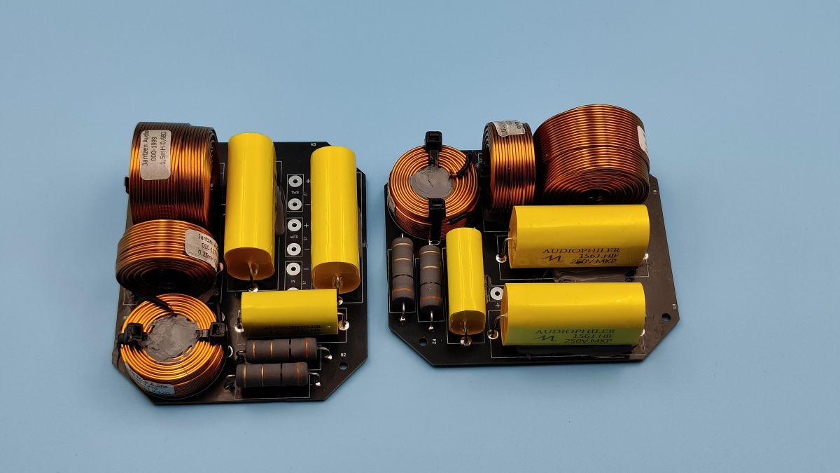

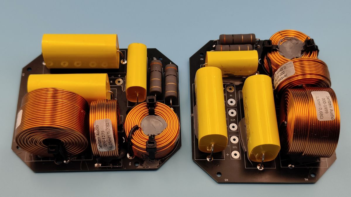

    Uwagi do budowy zwrotnicy. Zwrotnica bazuje na zalecanej przez SB Acoustics konstrukcji. Jest to zwrotnica elektryczna trzeciego rzędu o częstotliwości podziału 2,2kHz. Jednak ta opublikowana w artykule nie bardzo mi się podobała. Dla tego została przeprojektowana. Udało się ją wykonać na jednej warstwie PCB z ścieżką masową prowadzoną w kształcie gwiazdy. Zwrotnica została wklejona do obudowy przy pomocy silikonowego kleju montażowego dopuszczonego do kontaktu z elektroniką.
    Kilka fotek z wykonania zwrotnicy...

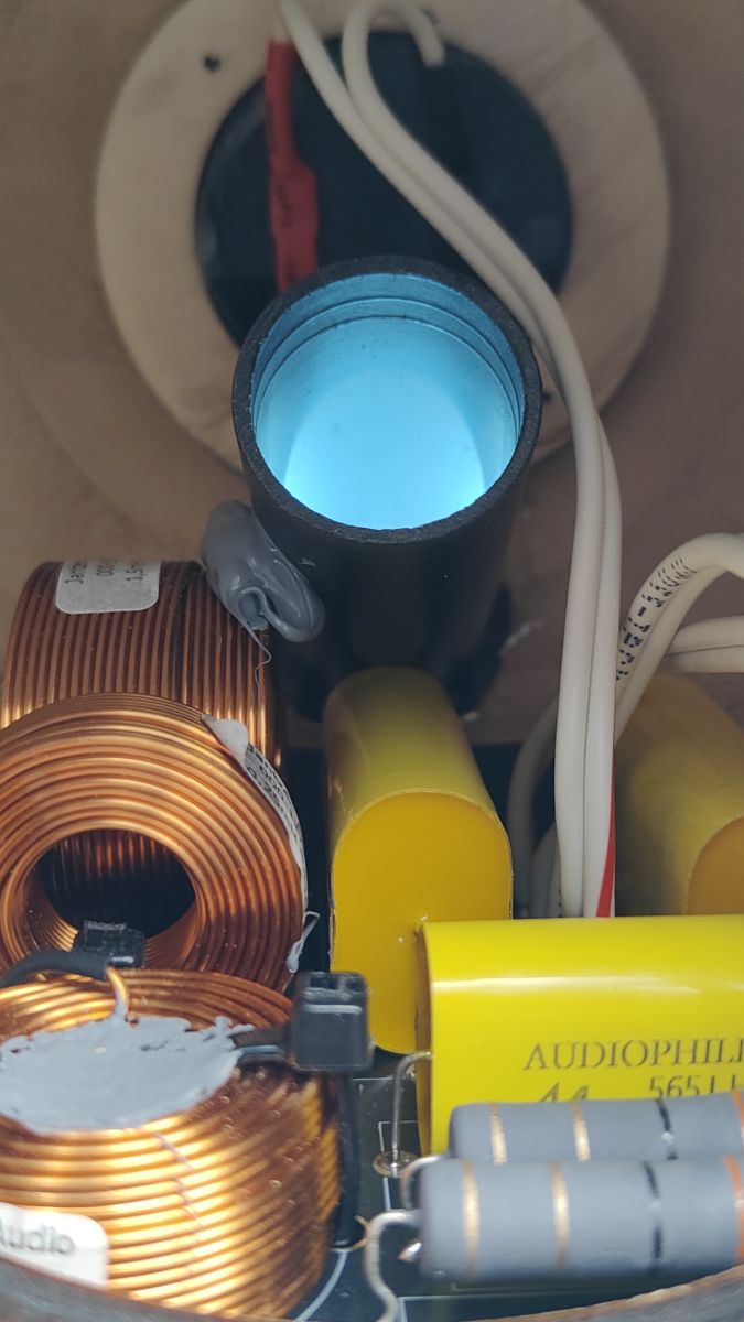

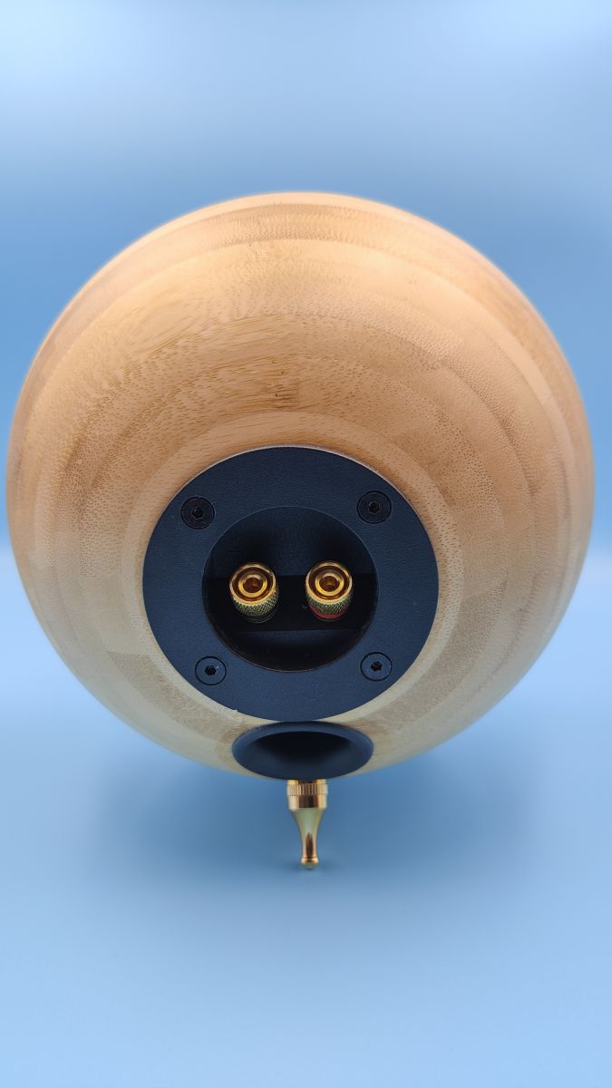

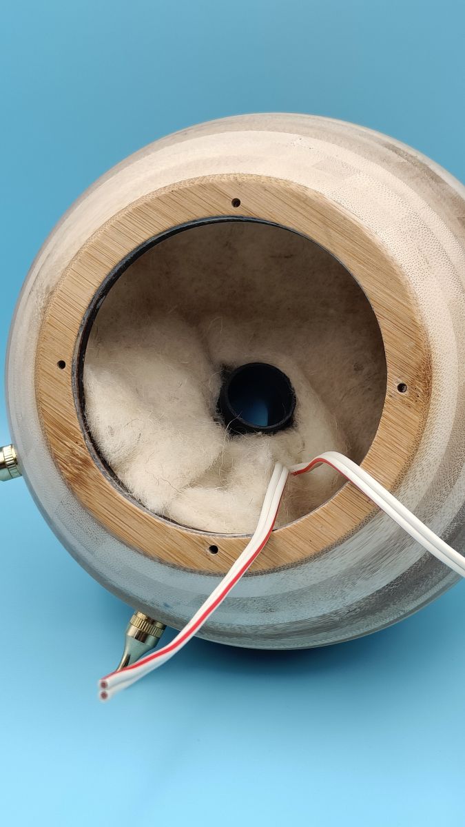

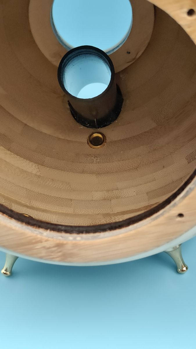

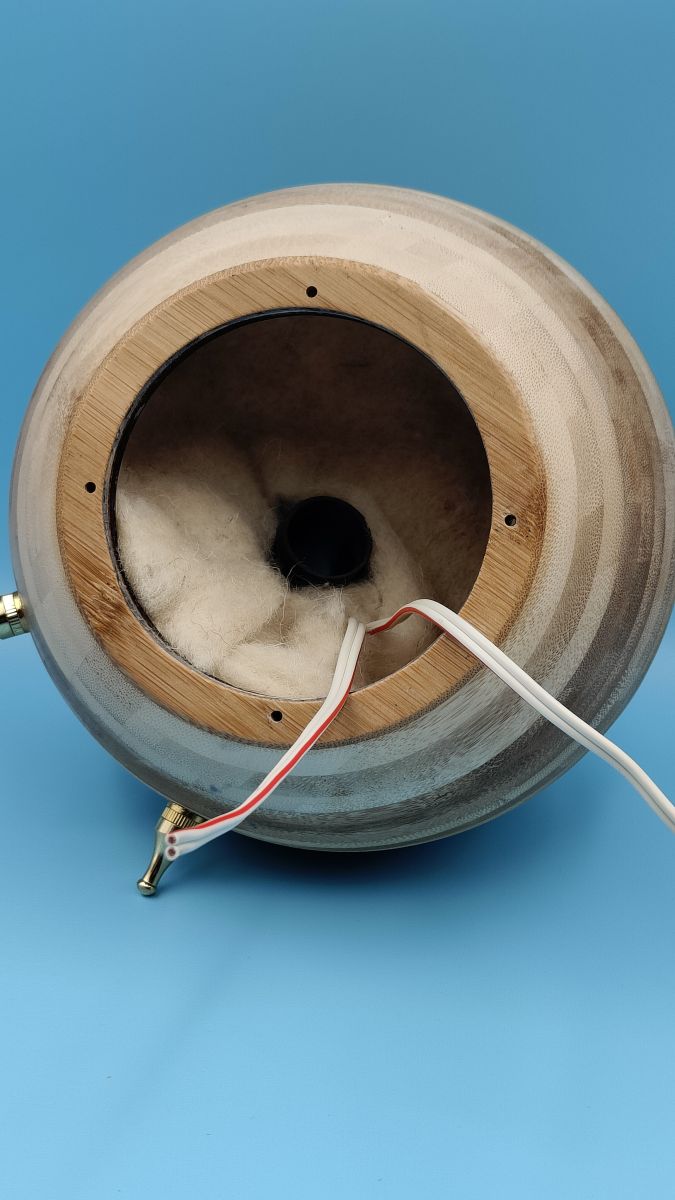

    Jeszcze konieczne wygłuszenie wewnętrzne. Wykonane z dwóch 2cm warstw filcowanej wełny owczej.

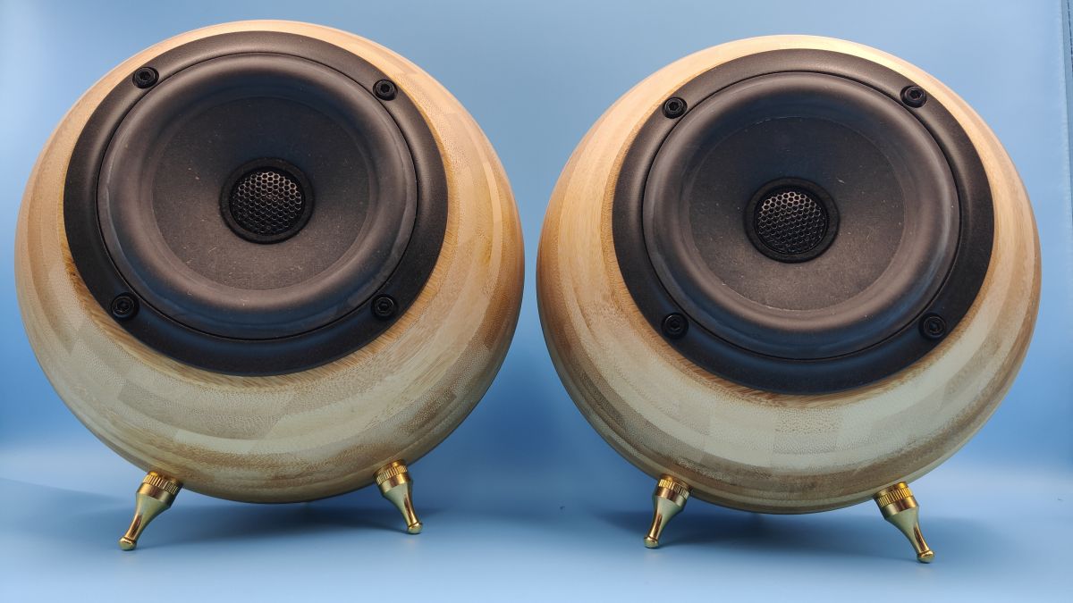

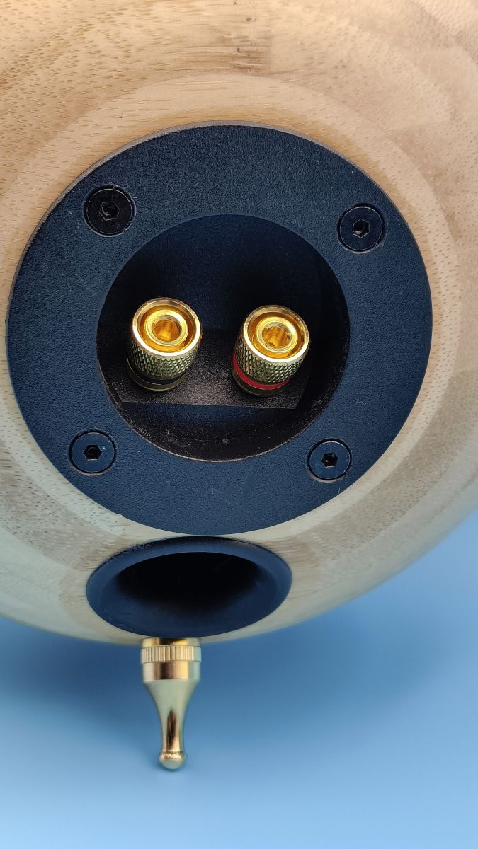

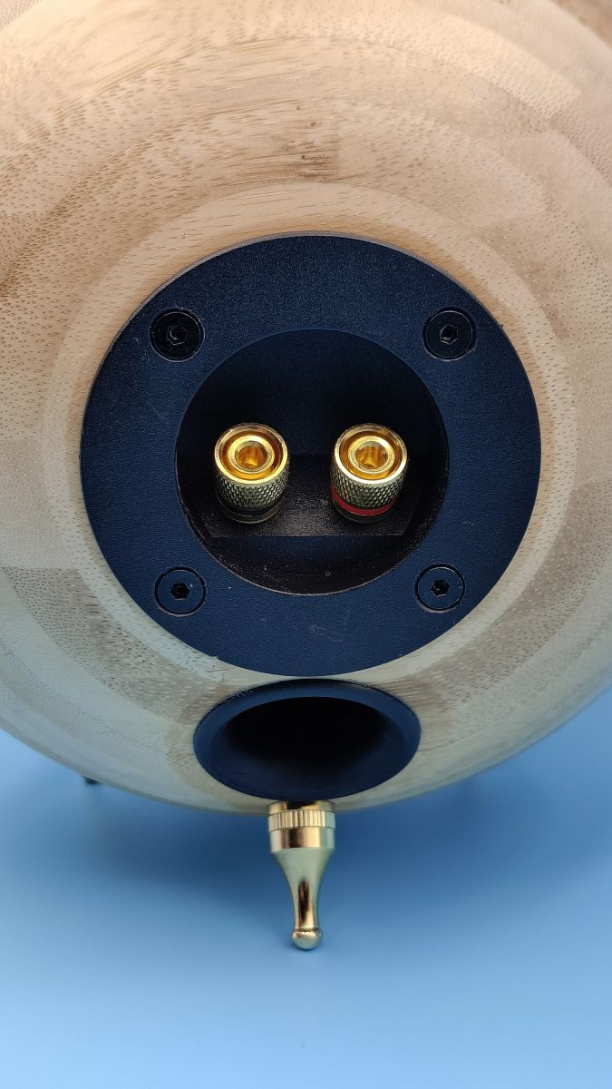

    Finał ...

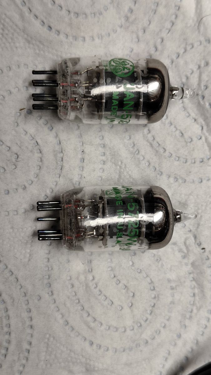

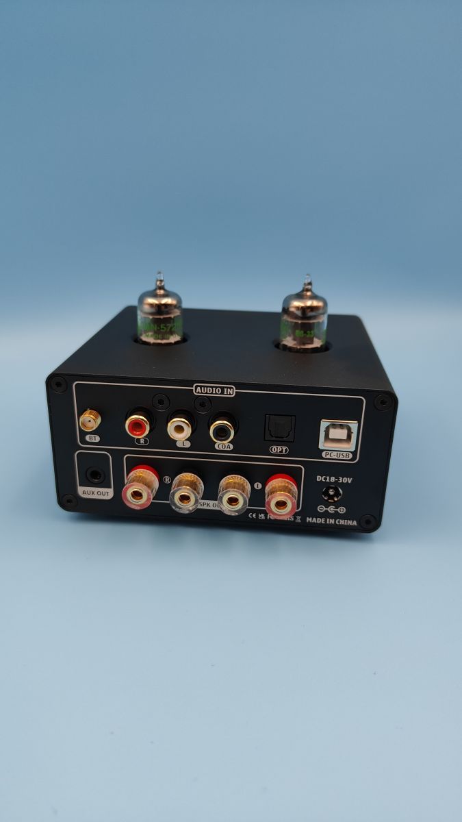

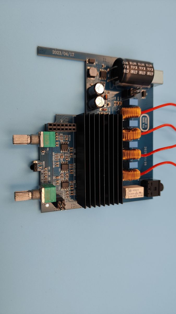

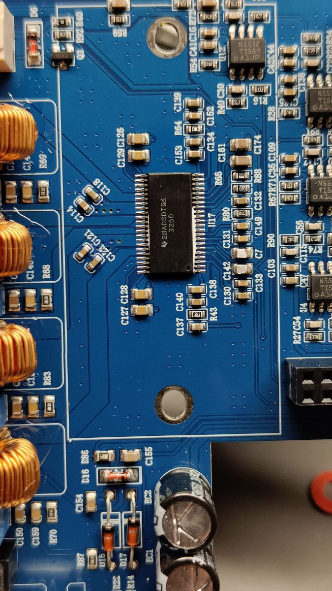

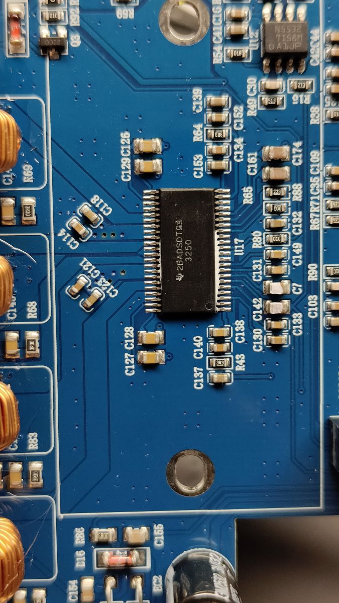

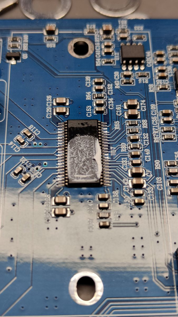

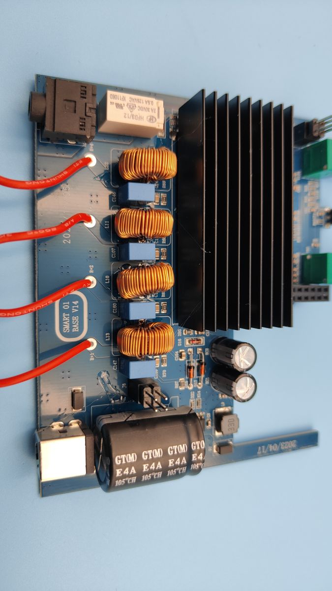

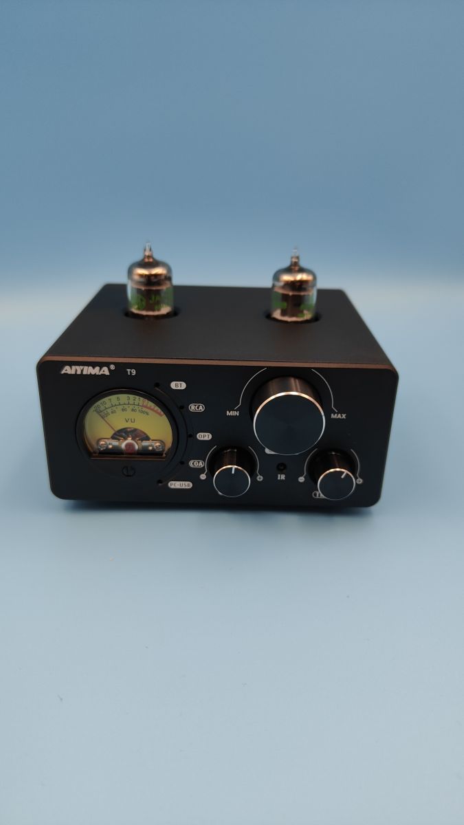

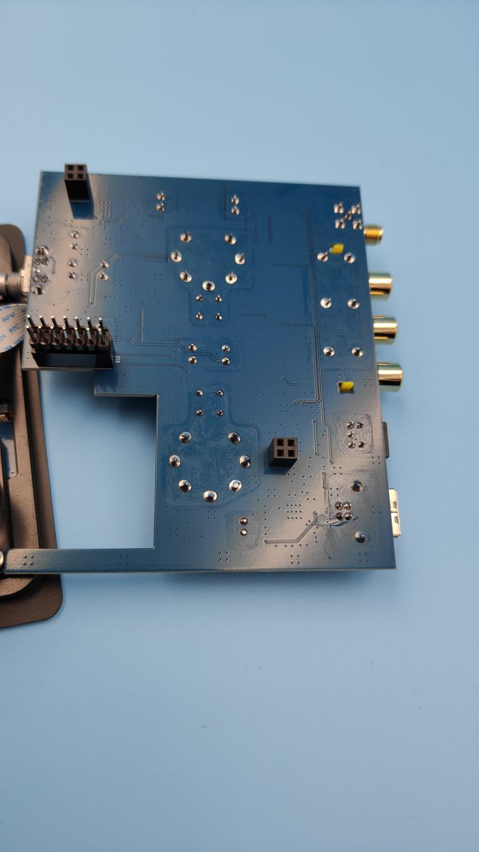

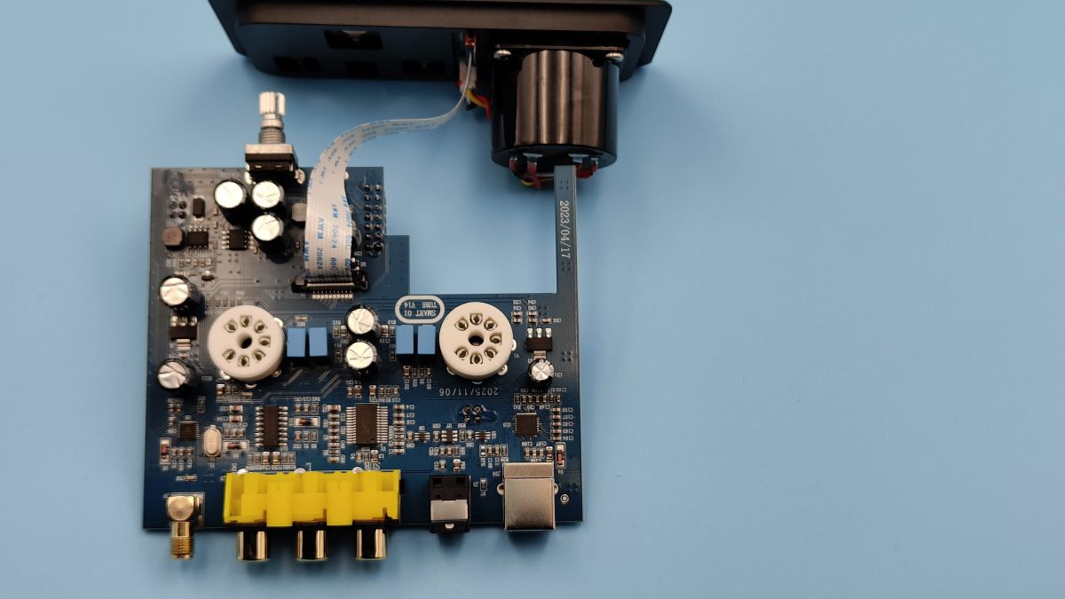

    I tu pojawia się kolejny problem. Czym to obsłużyć. Głośnik o impedancji 4om jest wymagający dla małych wzmacniaczy. Docelowo chciałbym używać kolumn do codziennej pracy przy komputerze.

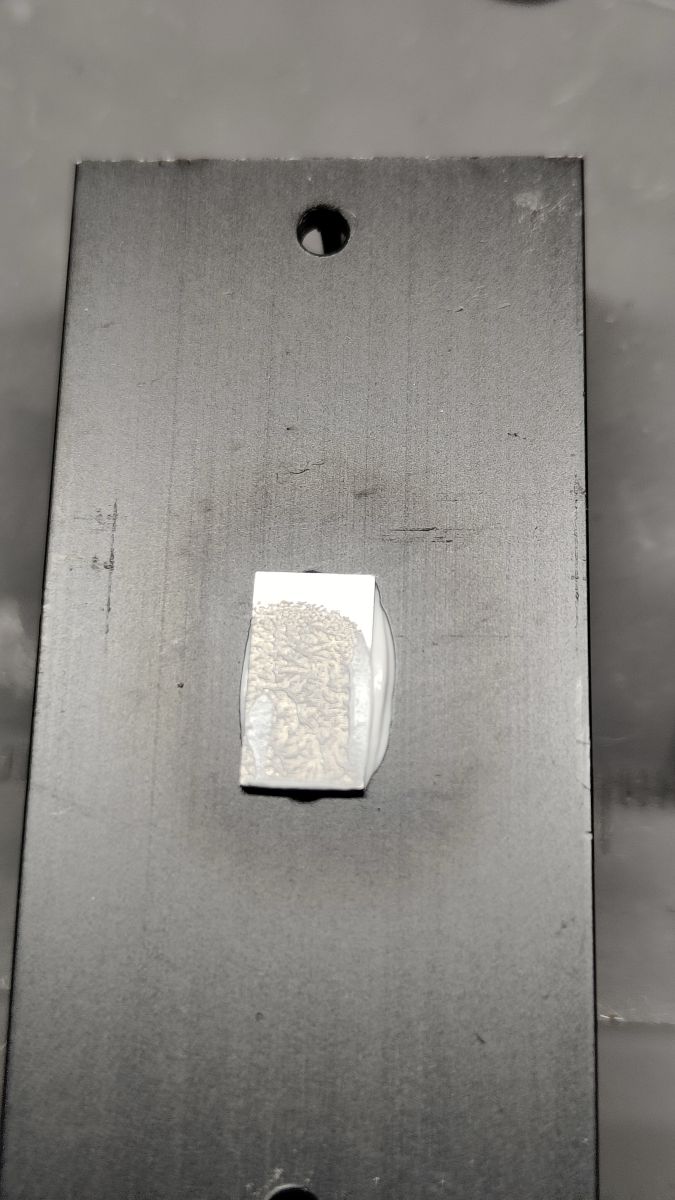

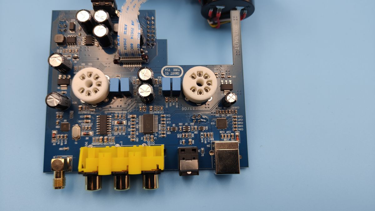

    W ręce wpadł mi ciekawy wzmacniacz AIYIMA T9. Malutkie pudełeczko z teoretycznie mocną końcówką w klasie D zbudowaną na układzie TPA3250, ale grało jakoś nijak, z płaskim basem jakby wzmacniacz się dusił.
    Więc czas na autopsję … rozbieramy wzmacniacz.
    I tu niespodzianka. Za bezpośrednie przekazywanie ciepła z końcówki mocy do radiatora odpowiada kawałek mikroskopijnej płytki aluminiowej. Wymiana na miedzianą zakrywającą całą powierzchnię układu TPA3250 pomogła, końcówka odżyła. Przy okazji wymieniłem te cztery cieniutkie czerwone przewody widoczne na zdjęciach będące wyjściami prądowymi z wzmacniacza. Do tej pory zastanawiam się w jaki sposób te cieniutkie przewody miały przenosić impulsy prądowe o wartości kilku amper.

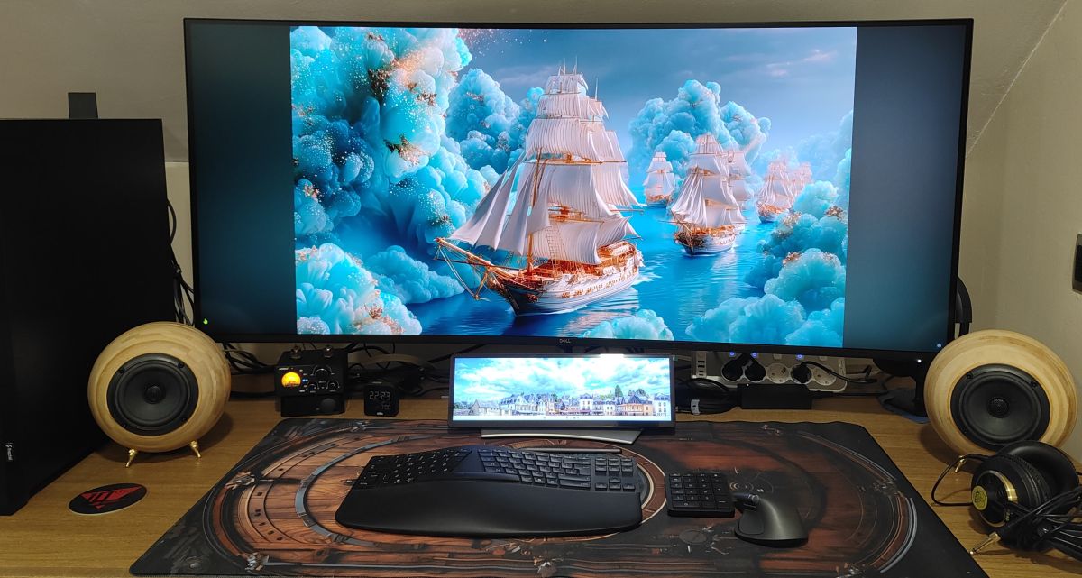

    Drobne podsumowanie.
    Czy warto było poświęcić czas i wykonać prototyp kolumny? – z całą pewnością TAK. Polecam innym takie DIY. Kończenie kolejnych etapów daje przyjemność z samej budowy i rozwiązania powstałych problemów.
    Teraz pytanie, a jak to gra? Odpowiedź jest trudna i subiektywna. Odstawiłem NADa w kąt, wolę słuchać nagrań z tych głośników. Muszę przyznać, że przestrzeń z identyfikacją instrumentów i wokali jest znacznie szersza. Miejsce, gdzie słucham też przestało mieć znaczenie, nie muszę być centralnie przed przetwornikiem skierowanym w moją stronę by dobrze słyszeć. Potwierdzają się prawa fizyki o emitowaniu dźwięków z powierzchni sferycznej. Jest jeszcze jeden efekt, który mnie zaskoczył. Do testów głośniki ustawione były na metrowych standach. Przechodząca przed nimi osoba prawie nie wpływa na ograniczenie odsłuchu. Polecam szczególnie osobom, którzy nie chcą być przykuci do jednego centralnego fotela odsłuchowego.
    Słuchanie nagrań z tych głośników ponownie mnie relaksuje i daje przyjemność.

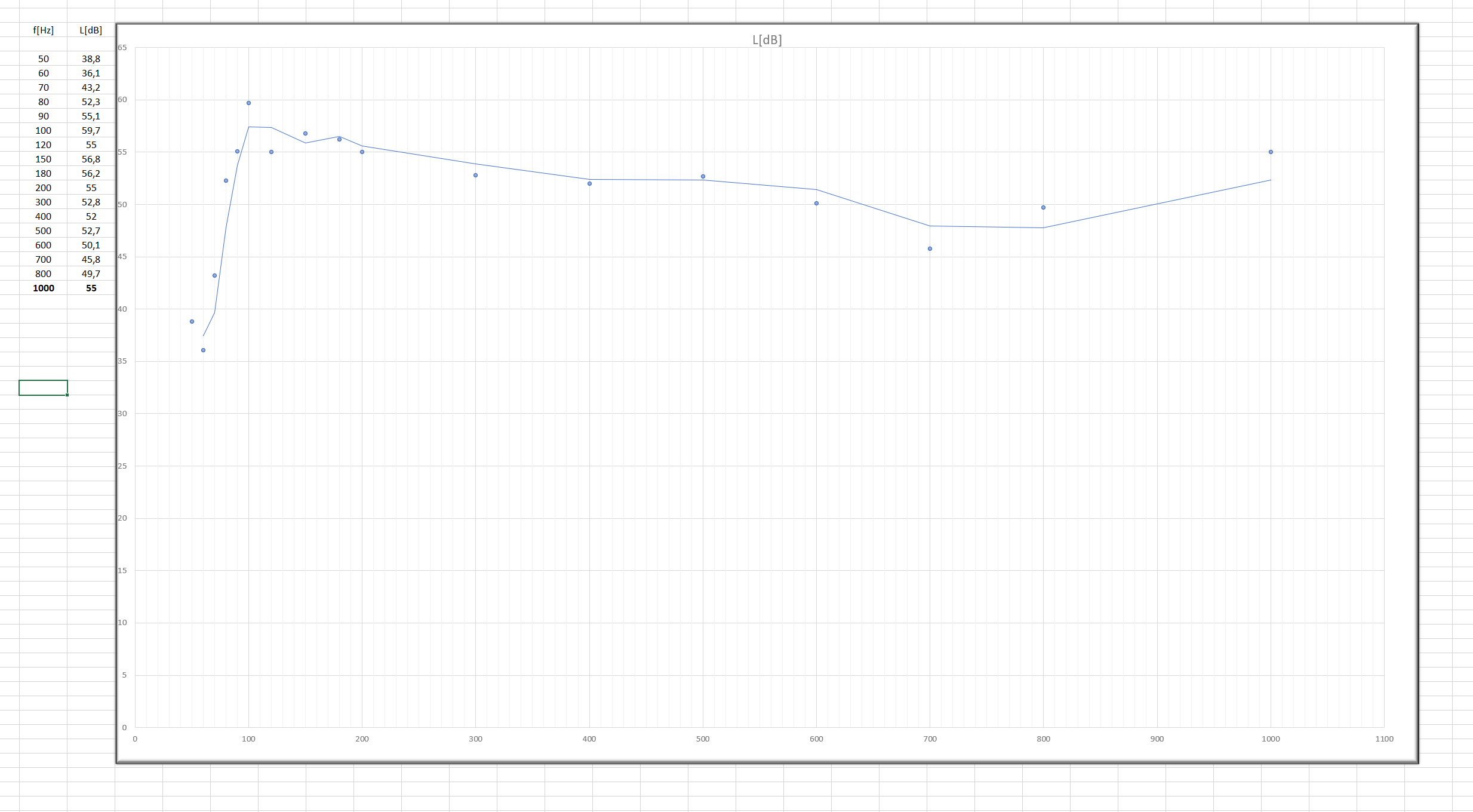

    Nie "głośnik sferyczny" a co najwyżej "Obudowa głośnikowa" lub "Kolumna głośnikowa ".
    Głośnik jako taki jest bowiem tylko przetwornikiem - częścią składową kolumny głośnikowej lub zestawu głośnikowego.
    Kolejne pytanie dotyczy pojemności Twojej obudowy. Jak sam wspomniałeś kula ma najmniejszą pojemność przy takim wymiarze jaki zajmuje (wysokość/głębokość/szerokość) - jaką optymalną pojemność powinien mieć do dyspozycji zastosowany głośnik żeby mówić o pasmie od 70Hz a jaka jest rzeczywista pojemność Twojej obudowy uwzględniając fakt, że od pojemności obudowy należy odjąć pojemność zajmowaną przez sam głośnik i pojemność tunelu BR (o pojemności zajmowanej przez zwrotnicę nie wspominając)???
    Albo inaczej - robiłeś jakieś pomiary dla potwierdzenia podanej dolnej częstotliwości przenoszenia (70 Hz jak pisałeś) ?
  • #3 21945504
    viayner
    Posty: 10629
    Pomógł: 1563
    Ocena: 2052
    Na wstępie ciekawe podejście, sam lubię eksperymenty, ale...
    Zgadzam się z poprzednikiem, na jakiej podstawie twierdzisz, że przenoszą te maleństwa 70 Hz?
    Po uwzględnieniu zwrotnicy i wytłumienia masz tam może 2 dm3, nie chce mi się symulować, ale niskich częstotliwości nie będzie tu za dużo. Niemniej jako odsłuchy i tak będą lepsze od głośniczków z telewizora.
    Ostrożny bym był też z tymi 50 W, nawet producent twierdzi co innego.
    Najważniejsze, że autorowi odpowiada ich brzmienie.

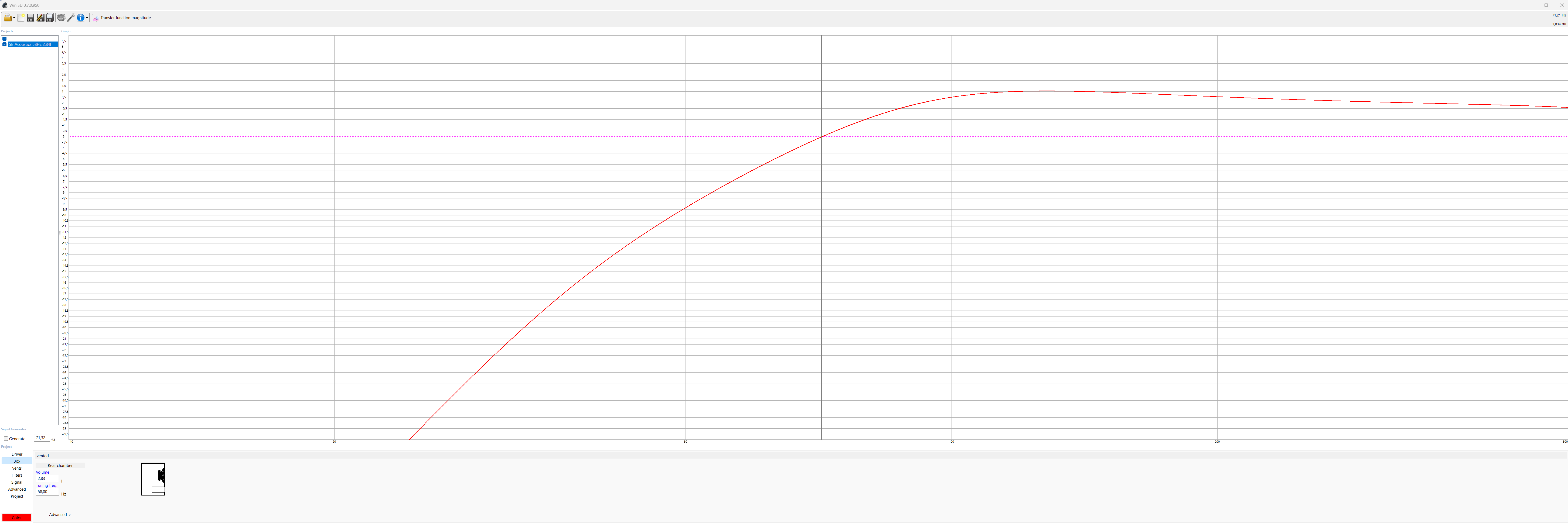

    Teraz troszkę o przygotowaniach i testach.
    Obudowa kulista ma średnicę 20cm. Ścianka jest o grubości 6 mm więc objętość wewnętrzna obudowy wynosi około 3370cm3, czyli 3,37l. Jak wspomniał kolega viayner nie jest tak pięknie jakby się chciało. Po uwzględnieniu objętości zwrotnicy i zabudowy zostaje jedynie około 2,8l (czyli mało, ale nie tragicznie!). Symulacje w WinISD strojenia zamieszczam poniżej.
    Czy były pomiary? Tak można powiedzieć. Bo pomiary w domu w pokoju to nie pomiary. Przepraszam wszystkich, ale nie mam dostępu do komory bezechowej. Miałem tego nie publikować, ale …
    Szum tła na poziomie 19,5[dB] (pomimo nocnej pory przenika szum ulicy). Przelot muchy 20,5[dB]. Liczne interferencje w pomieszczeniu...
    Warunki pomiaru:
    Pomieszczenie mieszkalne kubatura około: 60m3,
    kolumna umieszczona 1m od ściany i 1 m nad podłogą,
    mikrofon pomiarowy umieszczony w osi przetwornika w odległości 1m,
    poziom odniesienia 1kHz 55[dB],
    pomiar wykonany analizatorem dźwięku DSA – 50 SONOPAN (kalibrowany w lutym 2026)
    mikrofon pomiarowy WK-21 SONOPAN
    kalibrator akustyczny typ KA-50 SONOPAN
    Poziom ciśnienia akustycznego wytworzonego przez kalibrator 93,8[dB] - różnica wskazań miernika 0,0[dB]
    Wyniki kalibracji po pomiarach – wskazania miernika 93,9[dB] – różnica wskazań 0,1[dB]
    Myślę, że takie doprecyzowanie artykułu powinno dać wiele odpowiedzi…
