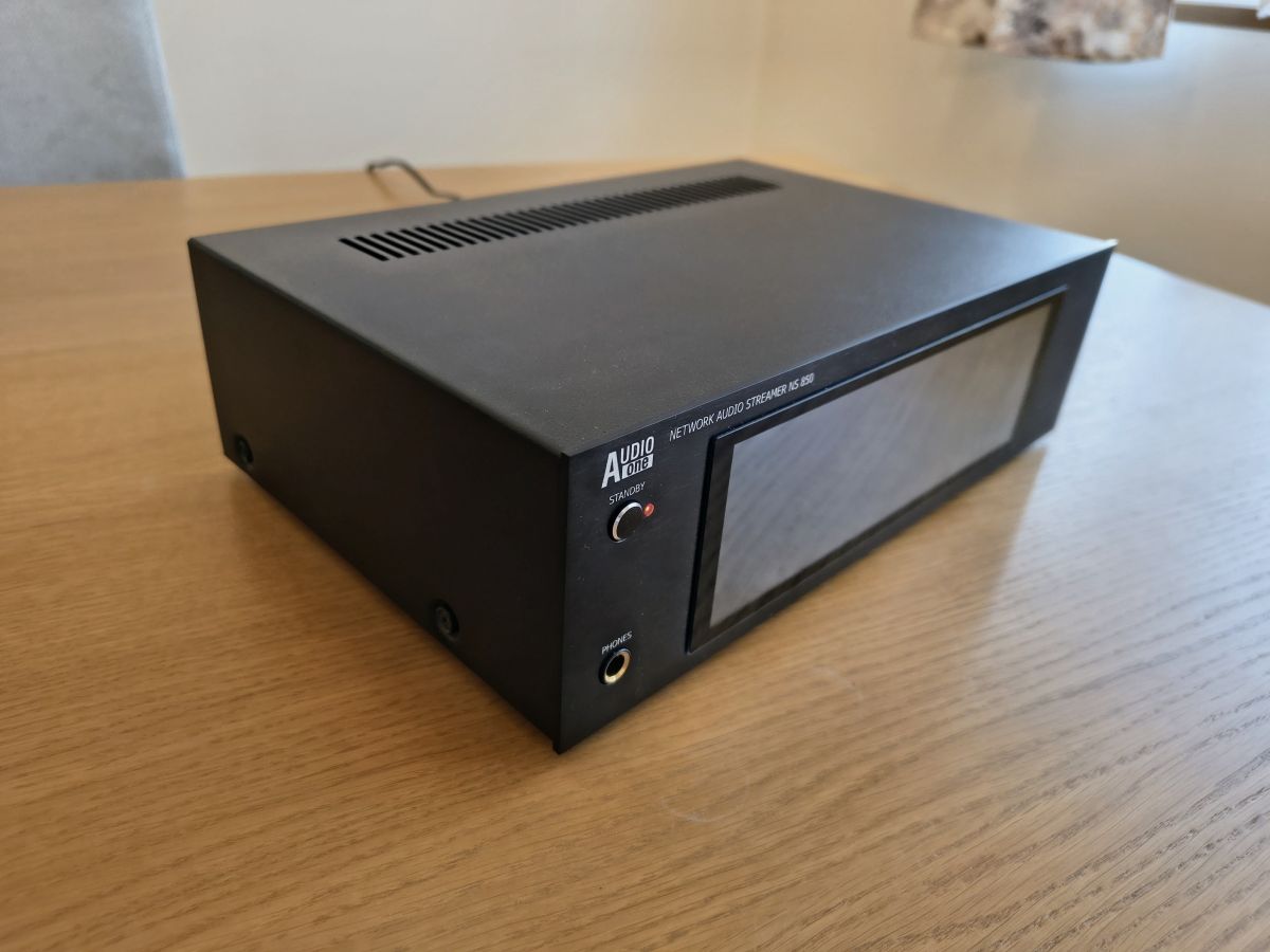

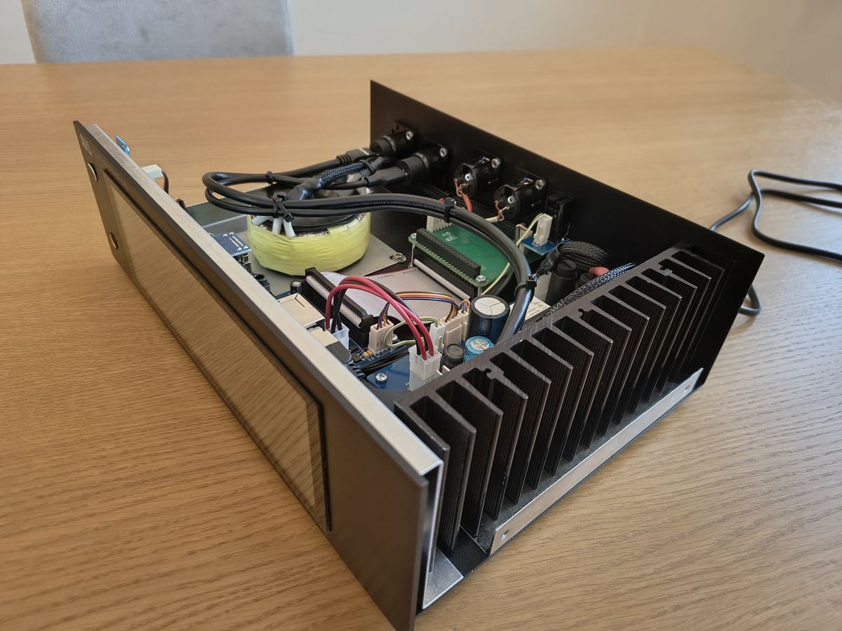

    Chciałbym zaprezentować moją wersję odtwarzacza sieciowego Volumio. Do budowy już jakiś czas temu zainspirowała mnie twórczość kolegi tytka, który zbudował już kilka zestawów wieżowych. Do rzeczy, odtwarzacz został zbudowany na RaspberryPi 3B+ i oprogramowaniu Volumio. Jako wyświetlacza użyłem ekranu od Waveshare o przekątnej 7,9 cala, dotykowym ekranie i komunikującego się z RPi za pomocą HDMI (+ USB). Jako przetwornik wybrałem Raspberry Pi DAC Pro zbudowany na przetworniku Burr Brown PCM5242 32-bit / 384 kHz. Jako pamięć, pracuje karta microSD Samsung PRO Endurance, dedykowana do takich urządzeń.
    Odtwarzacz sieciowy AudioONE NS 850 (Volumio)

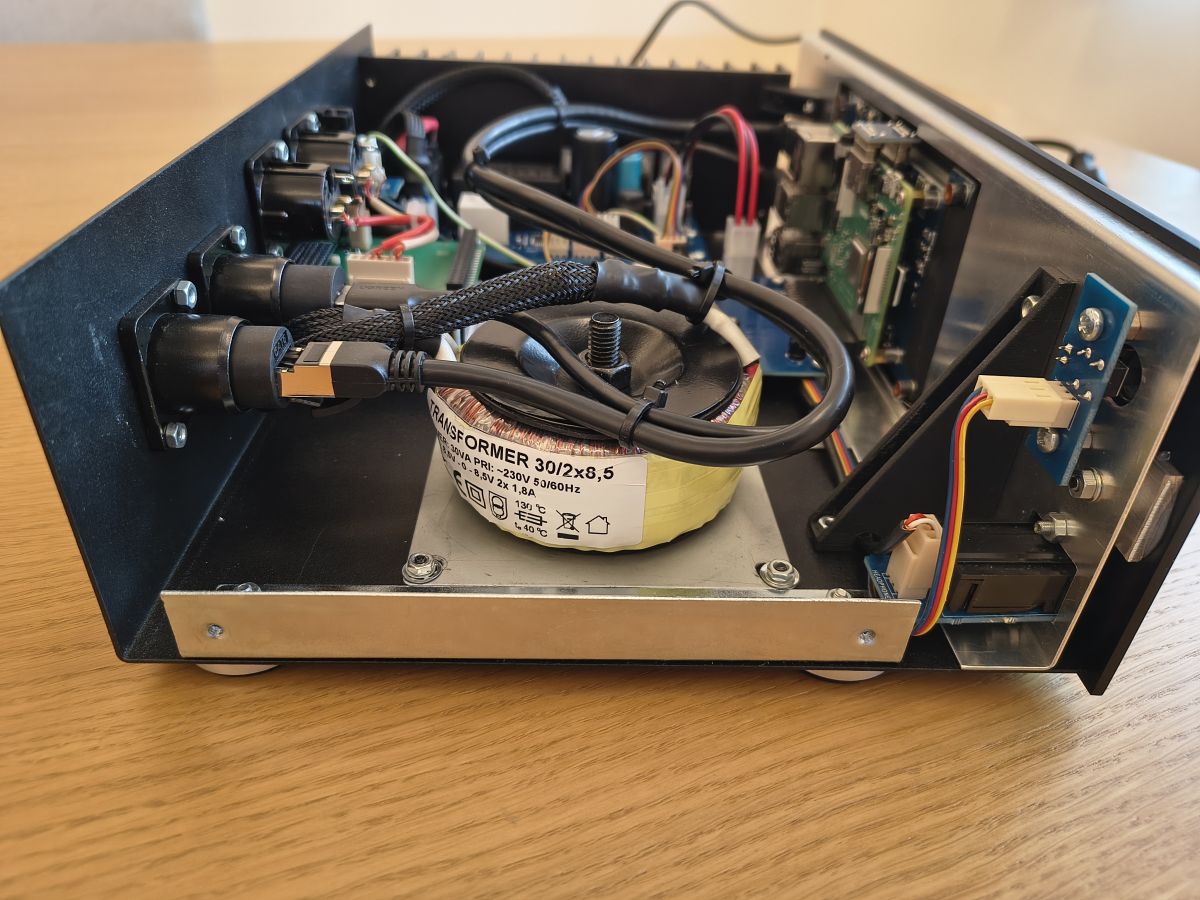

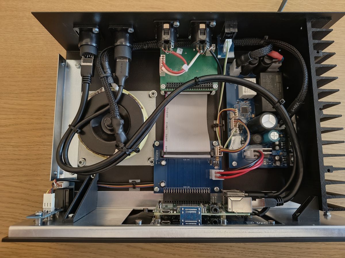

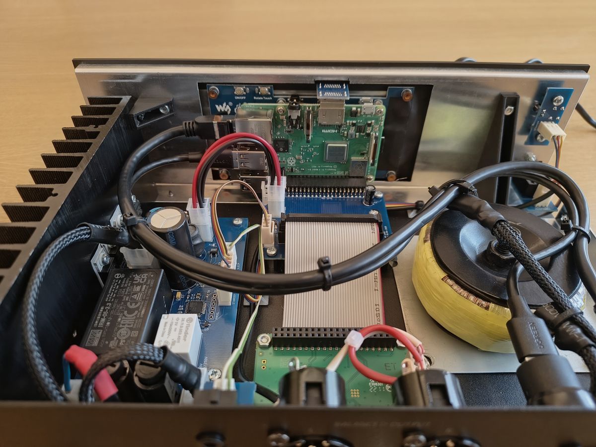

    Tyle tytułem wstępu :) Co do samej budowy urządzenia - podobnie jak kolega tytka, skorzystałem z gotowej obudowy od firmy Armel. Wybrałem model OUP o wymiarach 300x88x200. Obudowa została poddana obróbce (panel tylny - ręczna, panel przedni CNC). Przy czym, panel zostal oddany do anodowania na kolor czarny, oraz zostały naniesione napisy za pomocą grawerowania laserowego. Myślę, że efekt można śmiało porównać do wykonań fabrycznych, zresztą mam już doświadczenie w naprawie startych napisów (na czarnych, andowanych panelach z białymi napisami), gdzie nie ma śladów ingerencji. W panel został wklejony wyświetlacz, za pomocą elastycznego kleju (do ekranów telefonów komórkowych).

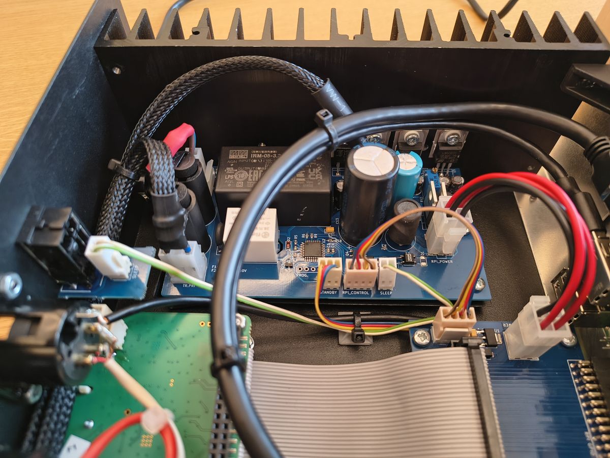

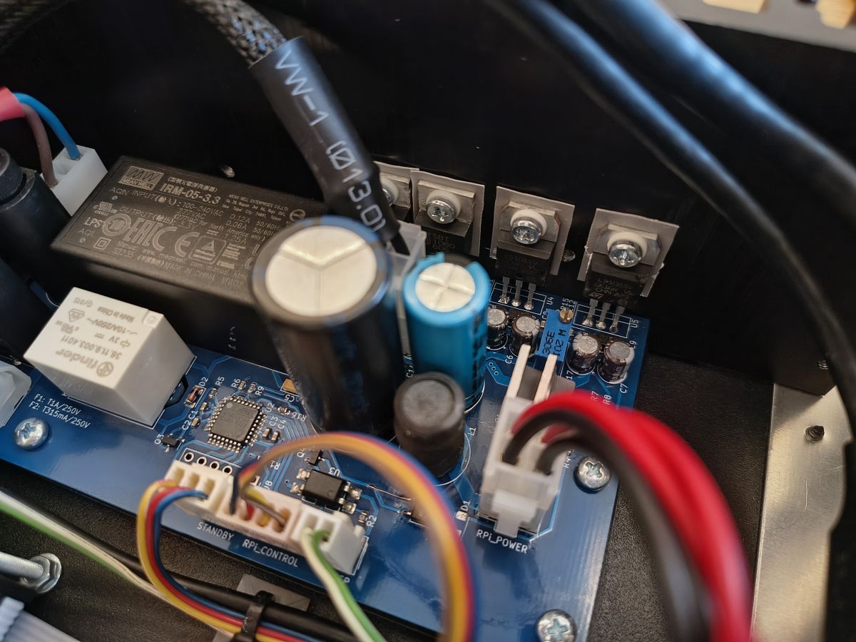

    Zasilacz został zbudowany w oparciu o moduł MeanWell (IRM-05-3.3) realizującego zasilanie standby, oraz o liniowy, podwójny zasilacz +5,1V. Do budowy użyłem transformatora sieciowego toroidalnego o mocy 30VA i dwóch uzwojeniach wtórnych 8,5V. Dlaczego dwóch ? Otóż dla ograniczenia mocy strat, wykorzystałem tu prostownik dwupołówkowy na dwóch diodach schottky'ego. Kolejnym powodem, było obniżenie strat napięcia, które przy tak niskich napięciach, zaczynają być już kłopotliwe (dla klasycznego mostka mogą sięgać nawet 2V, podczas kiedy tu powinno zawrzeć się w granicach 0,5-0,6V). Sam transformator jest załączany poprzez NTC o wartości 22R, dla ograniczenia udarów prądowych. Za mostkiem jest prościutki filtr CLC, ograniczający dodatkowo szumy. Sercem zasilacza są stabilizatory LDO LD1085V o wydajności 3A (chwilowo 5A). Diody i stabilizatory zamontowane zostały do potężnego, znacznie przewymiarowanego radiatora.
    Zasilacz, został wyposażony w dwustopniowy układ załączania. Najpierw załączane jest trafo (za pomocą przekaźnika i wspomnianego NTC), następnie po upływie niedługiego czasu, oba napięcia +5,1V są uruchamiane za pomocą PMOS IRF4905. Dla prawidłowego wysterowania bramek wykorzystywane jest dodatkowego napięcie -10V, generowane w prosty sposób z transformatora. Oczywiście wyłączanie napięcia odbywa się w odwrotnej kolejności. W ten sposób, załączanie odbywa się w gładki sposób, minimalizując stany przejściowe.

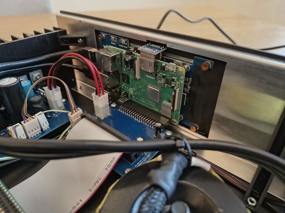

    Dlaczego 2x 5,1V i dlaczego właśnie 5,1V? Otóż, jedno napięcie służy do zasilania Rpi, a drugie do zasilania przetwornika DAC. Chodzi oczywiście o minimalizację wpływu jednego na drugie. A 5,1V, by skompensować spadki napięć na połączeniach. Wygląda na to, że skutecznie ponieważ RPi nie zgłasza żadnych problemów z zasilaniem. Pobór mocy w trybie deep-sleep wynosi poniżej 0,5W (poniżej moich zdolności pomiarowych, katalogowo powinno ocierać się o 0,1W), w trybie standby (gotowość) ok. 10W i w trybie odtwarzania ok. 17W (z sieci). Wszystko przy napięciu 230V. Sam zasilacz pomimo topologii liniowej spokojnie radzi sobie z napięciem sieci w granicy 200-264V, przy zachowaniu wydajności 3 - 3,5A (a więc spokojnie wraz z dyskiem twardym) i tętnieniach <20mVpp (typ. <10mVpp).
    Komunikacja zasilacza z RPi, odbywa się za pomocą dodatkowej płytki GPIO_Control, zawierającej jeszcze dodatkowy stabilizator +3,3V dla DAC. Zasilanie podawane jest prosto w GPIO RPi, wraz ze wszystkimi sygnałami sterującymi. Ciekawostka - płytka jest zamocowana "pływająco" - nie na sztywno, żeby nie obciążać wyświetlacza mechanicznie.
    Całość sterowana jest za pomocą Atmegi168A i oprócz załączania, obsługuje także tryb stand-by, oraz deep-sleep. Otóż jak zauważyłem większość odtwarzaczy Volumio nie ma trybu standby. A sam odtwarzacz włącza się okrutnie długo. W związku z tym, za pomocą skryptów, oraz programu na atmedze, czuwanie rozbiłem na dwa tryby:
    -deep-sleep - RPi, jest wyłączane (zasilanie off), oczywiście po zamknięciu systemu. Tu procesor czeka na podanie sygnału SHUT_OK i po kolejnych 8 sekundach sekwencyjnie odcina zasilanie. Gaszenie odbywa się na dwa sposoby - dłuższe przytrzymanie klawisza STANBY na panelu (3s - zostanie potwierdzone miganiem diody) - podanie sygnały SHUT_REQ, lub wyłączając Malinę bezpośrednio z Volumio (tel. lub z wyświetlacza).
    -standby - po krótkim naciśnięciu STANDBY, RPi dostaje sygnał SUSPEND, który gasi wyświetlacz i uruchamia komendy STOP i MUTE. Komenda jest powtarzana, więc nawet sterując z telefonu nie uruchomimy odtwarzania. Co więcej odtwarzacz jest sterowany ze wzmacniacza - w takim wypadku, jeśli zgasimy wzmacniacz (a odtwarzacz był włączony), odtwarzacz zostanie uśpiony wraz z nim. Włączenie wzmacniacza, wybudzi odtwarzacz o ile ten wcześniej był aktywny. Ew. można uśpić sam odtwarzacz, pozostawiając wzmacniacz włączony.
    W efekcie w trybie standby Volumio "wstaje" w 3 sekundy, będąc błyskawicznie gotowym do pracy:

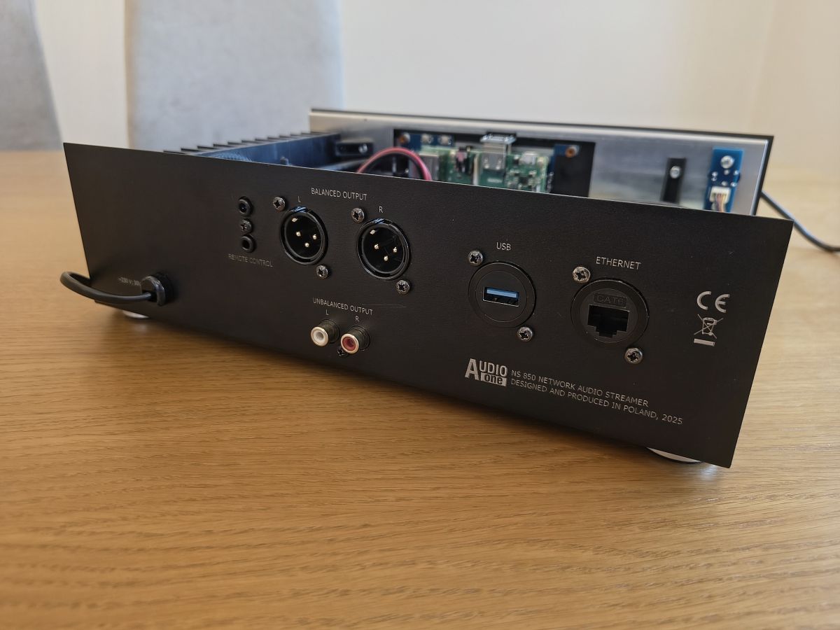

    Jeszcze kilka słów o karcie dźwiękowej - poza zwykłym wyjściem RCA, są także gniazda XLR z sygnałem zbalansowanym. Oraz wyjście słuchawkowe, działające niezależnie od wyjścia liniowego (no, regulacja głośności jest wspólna).

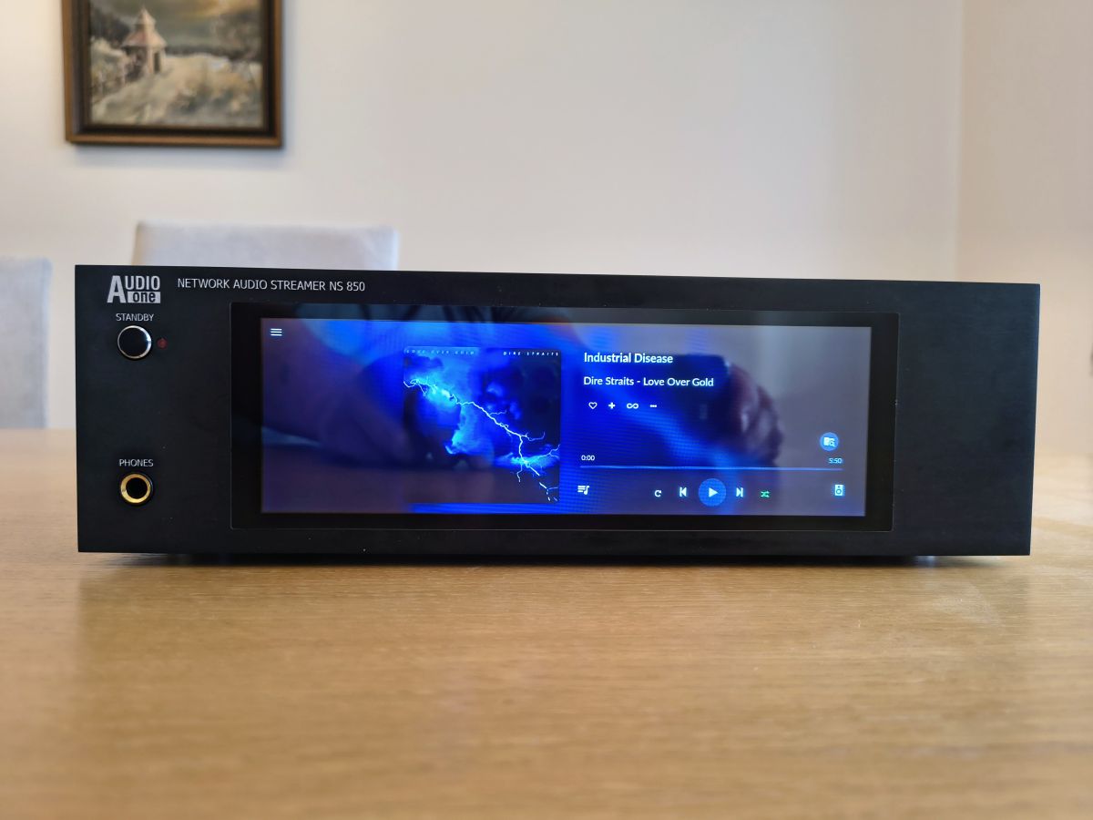

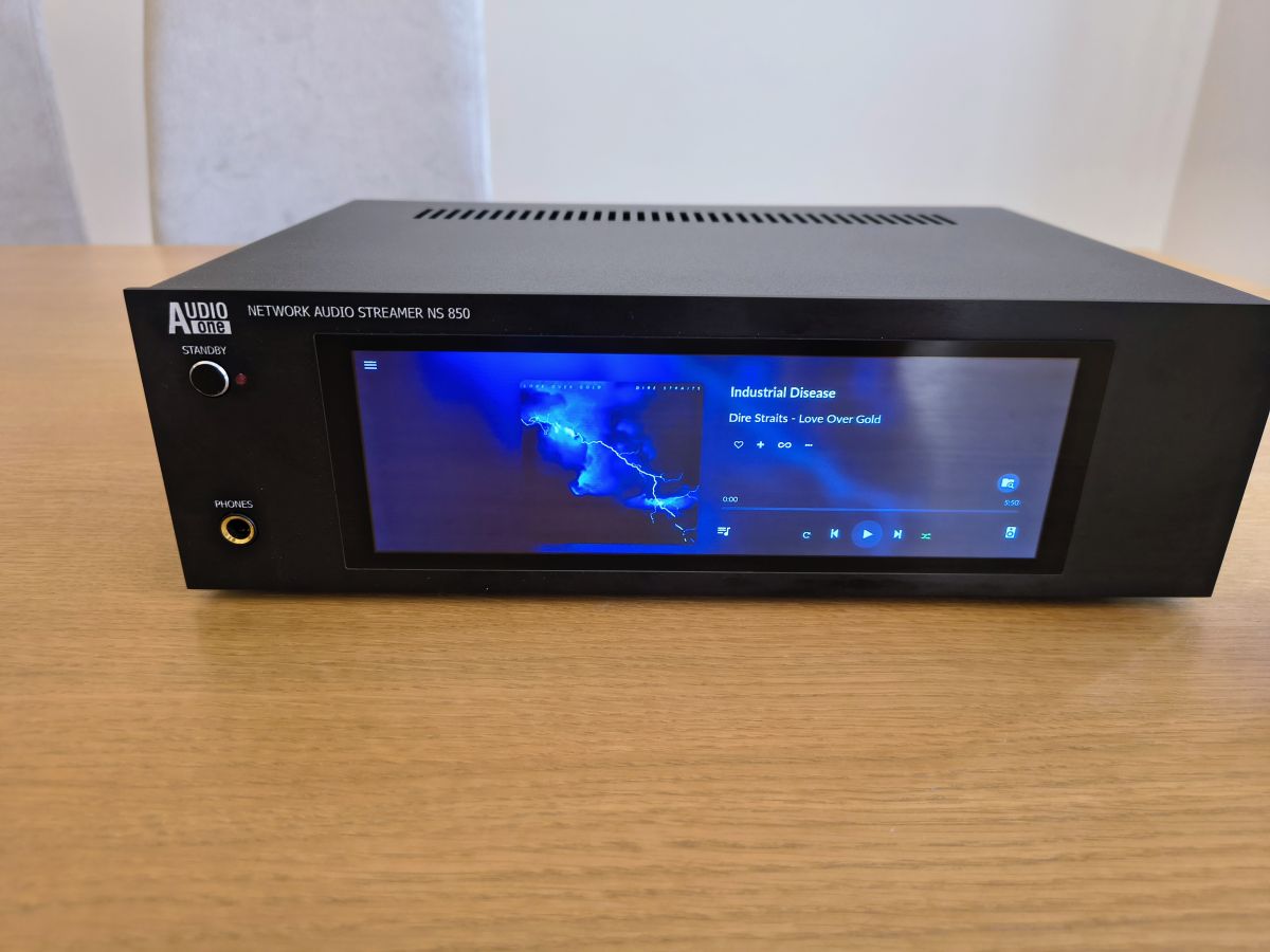

    -Na panelu brak fizycznych przycisków - psuły design i kompletnie niczego nie dodawały. Urządzenie obsługuje głównie ze smartphona, a z wyświetlacza działa to równie przyjemnie.
    -Próbowałem moode, ale póki co interfejs na moim wyświetlaczu mnie "odepchnął". Nie wykluczam, że kiedyś wrócę do tematu. Póki co odtwarzam własną bibliotekę z NAS i w tej roli spisuje się doskonale.

    Otwarta obudowa urządzenia audio z transformatorem toroidalnym, płytkami PCB i dużym radiatorem na stole

    Pierwsze zdjęcie to zdjęcie czy wizualizacja? 🤔
    Ogólnie, mimo, że poskładane z klocków, to projekt robi wrażenie... 😉
    Jak działa dokładnie ten tryb deep-sleep? Raspberry ma taki tryb w procesorze? Jak to wywołujesz? Czy chodzi o komendy wydawane z poziomu linuxa?

    Pierwsze zdjęcie to retusz AI, nie mam umiejętności, ani możliwości wykonać zdjęć w jakości studyjnej. Deep-sleep, tak jak napisałem, to zwykłe zamknięcie systemu. Wszystkie komendy są wydawane z poziomu Linuxa.

    Czy możesz zdradzić jak zamontowałeś płytę frontową do chassis?

    Oryginalnie są tam wciśnięte gwinty. Niestety do anodowania trzeba bylo je usunąć... Płyta została zamocowana więc za pomocą aluminiowej blaszki (3mm) z wkręcona śruba j przyklejona do frontu. Nawet trzyma ;)
