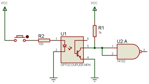

    transoptor szczelinowy. więc moze od początku bo się trochę bogubiłem, co podłączyć i gdzie a co zostawić, najlepiej by było jakby test wyświetlaczy był i wygaszanie zbędnych zer też, transoptor ma być szczelinowy, najlepiej trtanzystorowy bo nie wymaga dodatkowego wzmacniacza jak przy foto diodzie

    czy coś takiego może być? :

    Trochę posiedziałem i mam nadzieję, ze teraz będzie dobrze.

    Dzięki wielkie za pomoc, wszelkie wątpliwości rozwiązane, płytka skończona, zostało wytrawić i polutować.
