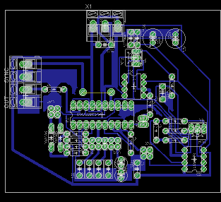

    Jestem w trakcie budowy generatora na układzie MAX038, zbudowałem taki układ:
    Generator MAX038 zbyt duża częstotlliwość i składowa stała
    Zaprojektowałem płytkę:

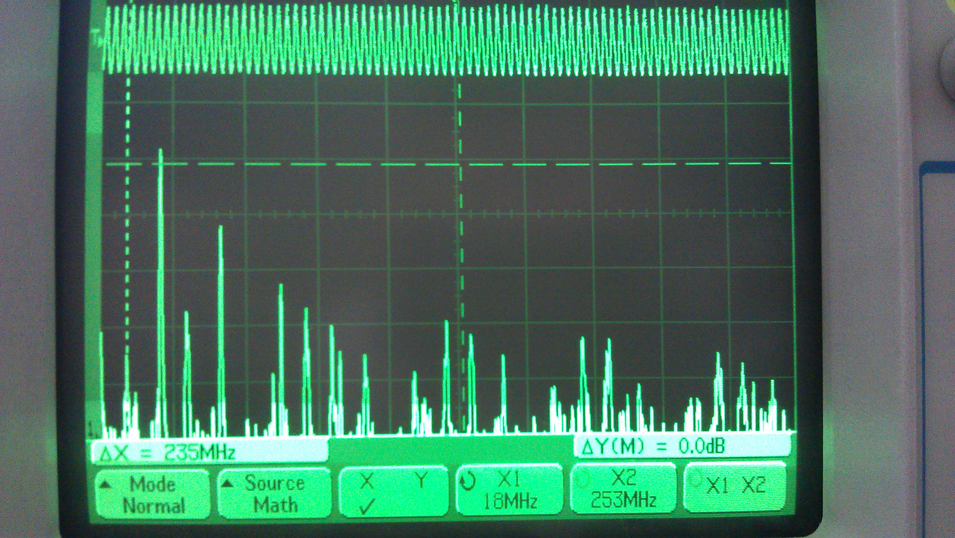

    Podłączyłem zasilanie i oscyloskop. Otrzymałem sygnał harmoniczny średniej jakości, o częstotliwości 40MHz i wielkiej składowej stałej. Regulacja potencjometrem częstotliwości nic nie daje. Kondensator podpięty do wejścia COSC to 100nF. Poniżej obraz z oscyloskopu:
    Generator MAX038 zbyt duża częstotlliwość i składowa stała Generator MAX038 zbyt duża częstotlliwość i składowa stała
    Co jest nie tak? Czy gdzieś w schemacie jest błąd czy to może wina scalaka?
    Zasilanie oczywiście symetryczne 5V.
    Pomimo że odłączę od zasilacza masę to nic z przebiegiem się nie dzieje, bodajże lekko podnosi się do góry.
    Załączam jeszcze pliki z eagla, jeśli ktoś miałby coś do poprawy.

    Inna sprawa, że płytka jest fatalnie zaprojektowana a ścieżka masy "wije się" jak wąż i jest w wielu miejscach o wiele za wąska. Przy tak dużej częstotliwości nie tylko ułożenie elementów ale i prowadzenie ścieżek ma duże znaczenie. Postaraj się inaczej ułożyć elementy, aby doprowadzenia pomiędzy nimi były jak najkrótsze i jak najmniej krzyżujące się.

    To jest forum i nie ma tu żadnych panów a tylko ci, którzy pomagają i oczekują pomocy. Pierwsze co mi się nasuwa na myśl, to nie wiem "jakim cudem" działa ci IC4 przy tak niskim i pojedynczym zasilaniu. A aby zmniejszyć zawartość harmonicznych, to większość niedociągnięć leży po stronie projektu płytki.

    Mnie "wyszło" coś takiego:
    Co prawda nie jest zachowana twoja numeracja elementów i znajduje si e w projekcie płytki kilka zworek, a to po to aby ścieżki nie wiły się jak wąż po całej płytce. A to nie linia przełączania kondensatorów powinna być jakoś specjalnie izolowana ale, według noty katalogowej MAX038, wyjście (poczynając od rys2).

    Mógłbyś jeszcze bardziej przybliżyć niektóre elementy, tak aby połączenia pomiędzy nimi były jak najkrótsze. Odprzęganie zasilania (kondensatory ok 100n jak najbliżej nóżek zasilania a masą) tez wpływają niebagatelnie na "czystość" przebiegu. A aby "polygon" masy nie powstawał w niechcianych miejscach, wystarczy w tych miejscach "położyć" narzędziem "Rect" odpowiedni prostokąt lub kwadrat na warstwie "bRestrict - dla dolnej i tRestrict - dla górnej"

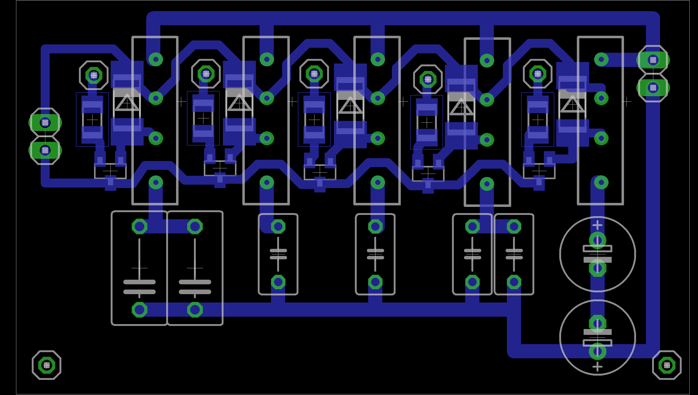

    Wyszło coś takiego:
    Złącze COSC to z prawej u góry jak i te dwa pojedyncze na dole będą wlutowane od strony ścieżek. Na płytce z układem MAX038 przy wejściu COSC będzie złącze damskie. I po prostu wszczepie tą płytkę. W załączniku projekt, czy coś takiego spełni swoją rolę?
    • COSC.rar (94.66 KB) Musisz być zalogowany, aby pobrać ten załącznik.

    Płytki głównej jeszcze nie projektowałem, te poprzednie to tylko testowe :). Płytka z kondensatorami będzie z nałożona na płytkę główną od strony elementów. Zakresy i kondensatory dobiorę zgodnie z notą katalogową. Zakresy będą zmieniane automatycznie przez mikrokontroler więc chyba nie potrzebuje dokładnie takich zakresów 1kHz-11kHz, 100kHz-1,1MHz. Pytanie jeszcze czy ułożenie elementów i prowadzenie ścieżek na płytce z kondensatorami jest ok?

    Ma rację kolega "marekzi". Powinieneś przewidzieć miejsce dla kondensatorów dostrojczych aby uzyskać dokładniejsze zakresy. Nie wiem także, dlaczego dla najmniejszych częstotliwości stosujesz elektrolity włączone przeciwstawnie, skoro można bez żadnego kłopotu kupić kondensator unipolarny, który ma dużo lepsze parametry od takiej konfiguracji (tolerancja, upływność... ). Pamiętaj także, że o zadanej częstotliwości decydować też będzie szerokość i długość ścieżki pomiędzy kondensatorem a doprowadzeniem do MAX-a. Więc widziałbym tą płytkę z kondensatorami włożoną w odpowiednie złącze pionowo, tak aby kondensatory znajdowały się jak najbliżej Max-a.

    Dzięki za fachowa poradę, oczywiście postaram się jak najbardziej zastosować do tych porad. A więc, co do elektrolitów, nie zastosuje ich. Zobaczyłem takie rozwiązanie w pewnym projekcie i stwierdziłem że zapewne jest ok. Co do kondensatorów:
    W datasheecie jest charakterystyka przestrajania częstotliwości. Na stronie 4.
    Zastosowałbym następujące pojemności:
    10µF - 1 zakres;
    100nF - 2 zakres;
    3,3nF - w sklepie jest 6,8n to dałbym dwa szeregowo to dałoby 3,4nF - 3 zakres;
    33pF - 4 zakres.
    http://www.nikomp.com.pl/cgibin/shop?show=KC000&sort=id&sid=290699ff Tu dostępne są wszystkie MKC i KFC oprócz zakresu 4.
    Do dostrojenia częstotliwości może wlutować zwykły trymer?
    Co do projektu płytki:
    Zaprojektuje płytkę na nowo. Zrobię jak mówisz. Jeżeli chodzi o kondensatory, to rozumiem, że jak najbliżej pinu COSC mają być kontaktrony a za nimi kondensatory podpięte do masy czy może przy pinie COSC kondensatory i kontaktrony mają dołączać masę?
    P.S. Ewentualnie tutaj są styrofleksowe http://www.nikomp.com.pl/cgibin/shop?show=KBZ00&sort=id&sid=290699ff
