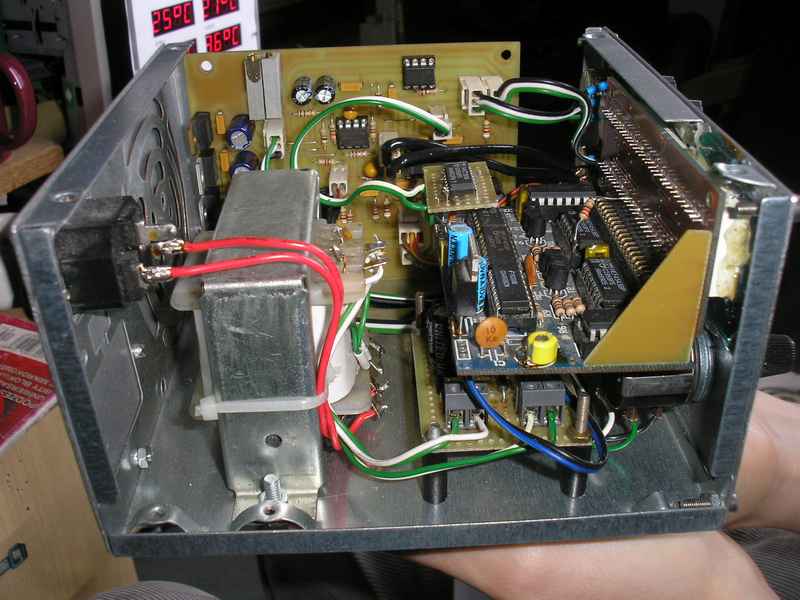

✨ Dyskusja dotyczy budowy generatora funkcji opartego na układzie MAX038, który generuje przebiegi sinusoidalne, trójkątne i prostokątne do 10 MHz. Projekt umożliwia regulację częstotliwości, amplitudy, współczynnika wypełnienia oraz składowej stałej, a także posiada wejście modulacji częstotliwości. Wzmacniacz końcowy zbudowano na układzie operacyjnym AD811, co zapewnia dobre kształty przebiegów, szczególnie sinusoidy. Obudowa wykonana jest z aluminium lub obudowy ATX, a front panel wykonano metodą nanoszenia tonera i trawienia resztek kredy kwasem solnym. W projekcie zastosowano 10-obrotowy potencjometr do regulacji częstotliwości oraz kit AVT jako częstościomierz. Dyskutowano o jakości przebiegów prostokątnych przy wysokich częstotliwościach (ok. 1 MHz i powyżej), gdzie sygnał traci kształt idealnego prostokąta. Poruszono kwestie dotyczące konstrukcji płytki PCB, konieczności stosowania kondensatorów odsprzęgających bezpośrednio przy nóżkach MAX038 oraz ekranowania przewodów i przełączników zakresów. Wskazano na potrzebę stosowania bezpiecznika topikowego przy zasilaniu oraz rozważano zastosowanie kluczy analogowych (np. 74HC4051) do przełączania zakresów, jednak zalecane są małe przekaźniki ze względu na wysokie częstotliwości sygnału. Podano zakresy częstotliwości generatora (od 1 Hz do 10 MHz) oraz pojemności kondensatorów dla poszczególnych zakresów. Wspomniano o planach budowy kolejnego generatora opartego na DDS AD9833. Udostępniono schematy i wzory płytek w formacie Eagle na zewnętrznym serwerze. Poruszono także kwestie pozyskiwania próbek układów od producenta Analog Devices z adresami uczelnianymi. W dyskusji pojawiły się linki do dokumentacji i przykładów wzmacniaczy wyjściowych oraz uwagi dotyczące zasilania i transformatora o mocy około 10 W. Na koniec pojawiły się pytania o dostępność płytek PCB i plików projektu, które były wcześniej dostępne na stronie autora, obecnie zamkniętej.
