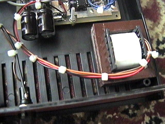

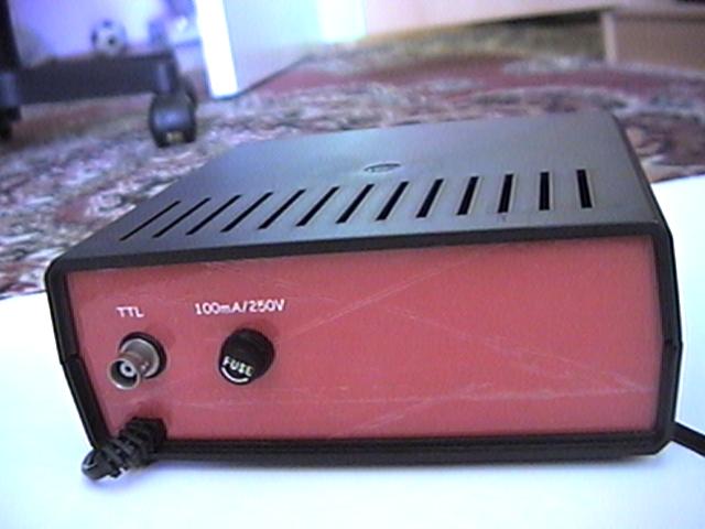

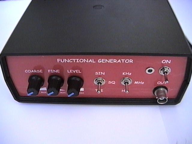

  • Z braku zajecia w wakacje zbudowałem sobie taki oto generator funkcyjny. Zbudowany jest na MAX038 , MAX 4178 i TL 072. Chwilowo niemam dostepu do oscyloskopu więc przedstawiam sinus i trójkąt z oscypka na karcie dźwiękowej, prostokąta nie przedstawiam bo wiadomo jak karta go przyjmuje :). Osiągów jeszcze nieznam (dopiero po wakacjach jak cos ) bo niemam dostępu do pracowni , ale myślę że do 20MHz dociągnie. Jak by ktoś chcial schemat , płytke albo więcej fotek to pisać , niezamieszcza m odrazu bo zuważyłem ze na tym forum głównym zainteresowaniem cieszą sie układy audio, więc niebede sie wysilał :). Aha niejest to układ ze strony www. bc107........ .

    Jaka jest max generowana częstotliwość? Jako ze o te kostki nie jest trudno, to podrzuc tez schemat. Bedze wdzieczny.
    P.S. pokaż też wnętrze tego urzadzenia.

    Hmmm co do pierwszych konstrukcji to raczej nie jestem początkującym ( wkońcu to już 6 lat kiedy na poważnie zaczełem sie elektroniką zajmować:P).Co do kondensatorów to nic im nie grozi , druty mają grube , obudowy opierają sie na płytce , a płytka podparta jest śróbą , a zreszta inaczej nie moglem bo płytka dwustronna i lepiej bylo na płasko niż na stojąco 5mm od płytki:P . A co do oscyloskopu to niedługo sie zakupi a zreszta mam jeden ale zepsuty i stary wiec sie nieopłaca grzebać. Normalnie w roku szkolnym mam dostęp do oscyloskopów itp.
