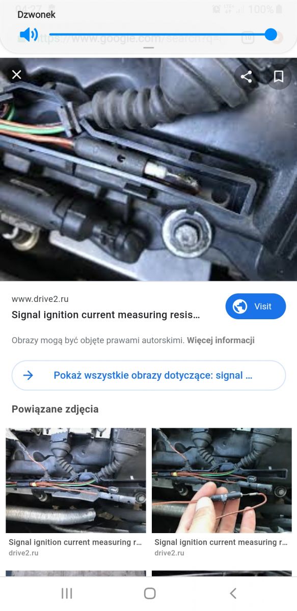

INPA wyrzuca taki błąd w silniku:
Jak myślicie co to może być?
Skasuje ten błąd, przejadę 20-30km i znowu sie pojawia.
Innych błędów brak.
Googlowałem związku z tym błędem ale nic nie znalazłem.
Domyślam się że związane jest to z zapłonem tzn niby że jakiś czujnik (rezystor) pomiaru natężenia prądu zapłonu. Ale co to jest konkretnie?
Cewki są BREMI z końcówką nr 017.
Do tej pory zamieniłem cewki miejscami, spryskałem wtyczki i styki z fajkami i świecami elektrosolem i pomierzyłem przy okazji rezystancje cewek - są 3 pionowe - wszystkie maja takie same wartości:
1-2 styk = 0 ohm
2-3 styk= 1 ohm
1-3 styk = wykracza poza wartość 20 Mohm.
Mogłem coś pomieszać ile było pomiędzy którymi stykami, ale takie wartości wskazywało i na wszystkich 6 cewkach było tak samo.
Macie jakieś pomysły ??
