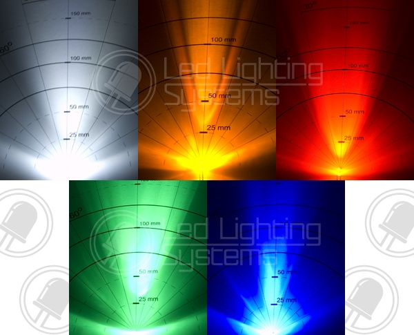

    Wystarczy ci jeden driver na dwie diody 3W, akumulator możesz ładować prostownikiem samochodowym, wystarczy szeregowo włączyć żarówkę 5-10W/12V.
    Ja bym wsadził dwie diody równolegle na przód, a w driverze zamontował przełącznik mocy :P 50/100% albo 70/100.
    Kąt świecenia zawsze możesz zmienić, jak będziesz jechał po lesie.
    Nie dawaj na pozycyjne luxeonów to zły pomysł. W samochodzie masz na pozycji 5W żarówki, a taki luxeon daje jak dwudziestka ;) Zwykłe mrugadło pod siedzeniem i po jednej standardowej diodzie na widełkach z tyłu. Możesz zrobić jakiś mały rozpraszacz z kawałka matowej plexy. To ma być pozycja, a nie oczo-wypalacz :lol:
    Zasilanie z dynama, led-y i radio.
    Tak świecą zwykłe diody superjasne i po co ci luxeon do tyłu :P i tak musisz rozpraszacz zrobić albo zmatowić diodę, bo daje po oczach trochę.
